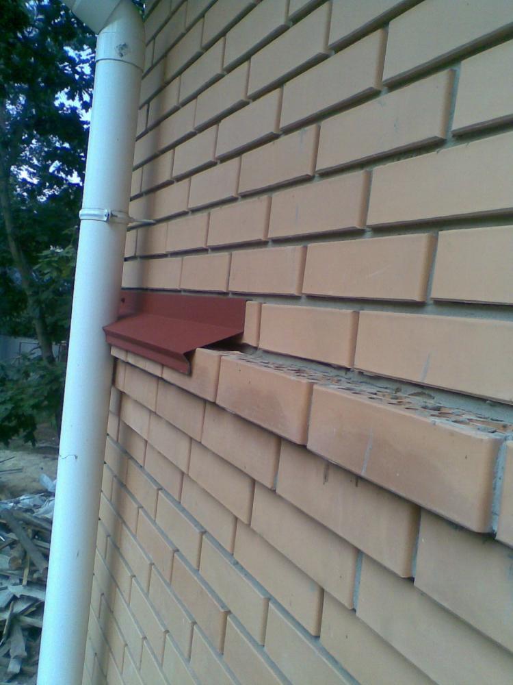

Ну, я не знаю :unknown: Там детальні фото від автора - саме такі відливи як вам потрібно, а ще такі самі потрібні коли утеплювати фасад багатоквартирного будинку то зверху пінопласту чіпляються
Відлив потрібен такий krainamaystriv.com/showthread.php?t=5037&highlight=%D0%BC%D1%96%D0%B6%D0%BF%D0%BE%D0%B2%D0%B5%D1%80%D1%85%D0%BE%D0%B2%D0%B8%D0%B9+%D0%BA%D0%B0%D1%80%D0%BD%D0%B8%D0%B7

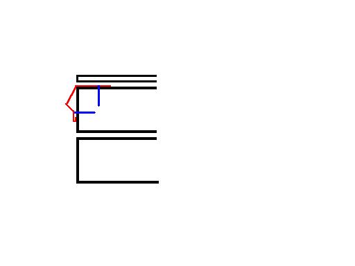

attachment.php?attachmentid=9209&d=1279487077Тільки щоб ширина закладання була см 3-4, кріпите дюбелями і зверху прикладаєте плиткою.
На схемі, що додається:
1. Елементи чорного кольору (зверху вниз): плитка 10 мм, шов 10 мм, цегла силікатна 65 мм, шов 10 мм, цегла силікатна 65 см.
2. Елемент червоного кольору: відливи з оцинкованого металу 0,9 мм (маю листи 2000х1000 мм).
3. Елементи синього кольору: дюбеля 6х40 мм.
Яка Ваша думка?
ИгорьИра, назначение отлива - подальше отбрасывать воду от стены, по вашей схемке сам смысл отлива теряется,вода будет успешно литься на стенку.:D
По совету форумчанина tapok, за основу взял следующий исходник и пытаюсь его адаптировать к своей ситуации:

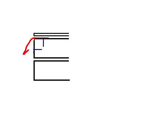

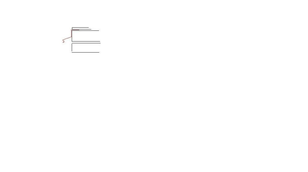

Ну, вра***те ж що на фото відлив на міжповерховий карниз, і там цегла вже виступає на см 8. Тобто у вас буде такий самий відлив але без карнизу. Має бути щось таке:
Наскільки повинен бути винос від стіни?
Чим більше - тим краще.
Але тут вже варто взяти до уваги естетичний бік, думаю см 10 буде достатньо, можете зорієнтуватись по відливах на вікнах 2-го поверху - якщо їх достатньо і не тече на стіну - можете відступити так само. Але з практики при косому вітрі краплі з вікна можуть потрапляти на стіну, тому зробіть чим більше, бо ж і площа потрапляння опадів на лоджію більша ніж на відлив вікна
А це до чого? Ми ж розглядаємо захист стіни нище підлоги лоджії, а не захист самої лоджії.
То я провів аналогію з відливом вікна 2-го поверху, який також призначений щоб відводити воду від стіни, але приклад навів невдалий бо кількість опадів що відводитиме відлив вікна значно менша ніж кількість що відводитиме відлив лоджії, тобто щоб попередити потрапляння води на стіну відлив має бути чим більший - тим краще

На вікнах відливи захищають четверть цегли впереді вікна від затікання дощової води, а виступ за межі фасаду більше, ніж на 3 см відіграє чисто декоративну роль. Поміркуємо разом: кут падіння дощу 45 градусів, виніс відливу на 5 см захищає 5 см кладки безпосередньо під відливом, виніс 25 см захищає 25 см. А інша частина стіни (якщо вікно на другому поверсі, то знизу стіна може бути 4 метри) залишається незахищеною.
Видно пенопласт был залит слишком тонким слоем стяжки, что аж бухтит.. нужно доливать и ложить плитку, на клей или ещё как..
Видно. Армировать надо? Если да, то как?
Не зовсім так. Дощ падає під різним кутом, залежно від вітру. На вікнах відливи захищають четверть + виступ відводить від фасаду ту воду що потрапляє на відливи. На відливи на лоджії вода потрапляє і на відливи і на лоджію, умовно кажучи на вікна може потрапити 3 літри води, на лоджію може потрапити 3 відра води - різниця є. Це до того що стіна на 4м залишається незахищеною. Чим більший відлив на вікнах і на лоджії тим більше стіна буде захищена. Просто відлив з виступом у 10см на вікнах буде виглядати страшно, на лоджії - нормально
