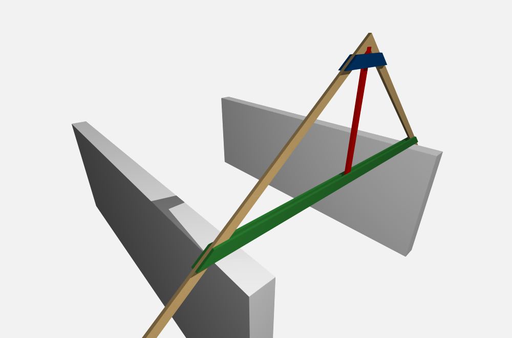

2.Запил в балку для стропила? Примерно на 1/3 высоты балки. Больше можно, но не стоит.
А Лира-Софт не конкретизирует?;)
Для упора стропила в балку следует под него подбить подрезанный брусок, как в стандартных узлах.
СКАД должен был-бы обозначить как распорную схему...
3. затяжку крепят на расстоянии 1/3 высоты от конька, но это не обязательное требование.
Неужто никто из программ не "подсказал", что 1/3 - это максимально-допустимое "поднятие" затяжки фермы.
А вот это уже ПЕРЛЫ:
Вообще при подобной схеме затяжка нужна только для монтажа и некоторой жесткости при ветровых нагрузках. Работу стропил она ухудшает.
:fool:
при 200 стропиле и небольшом угле наклона , есть возможность исключить .вышесказанный брусок. т как он создаёт некоторое неудобство ( в отделке мансарды)

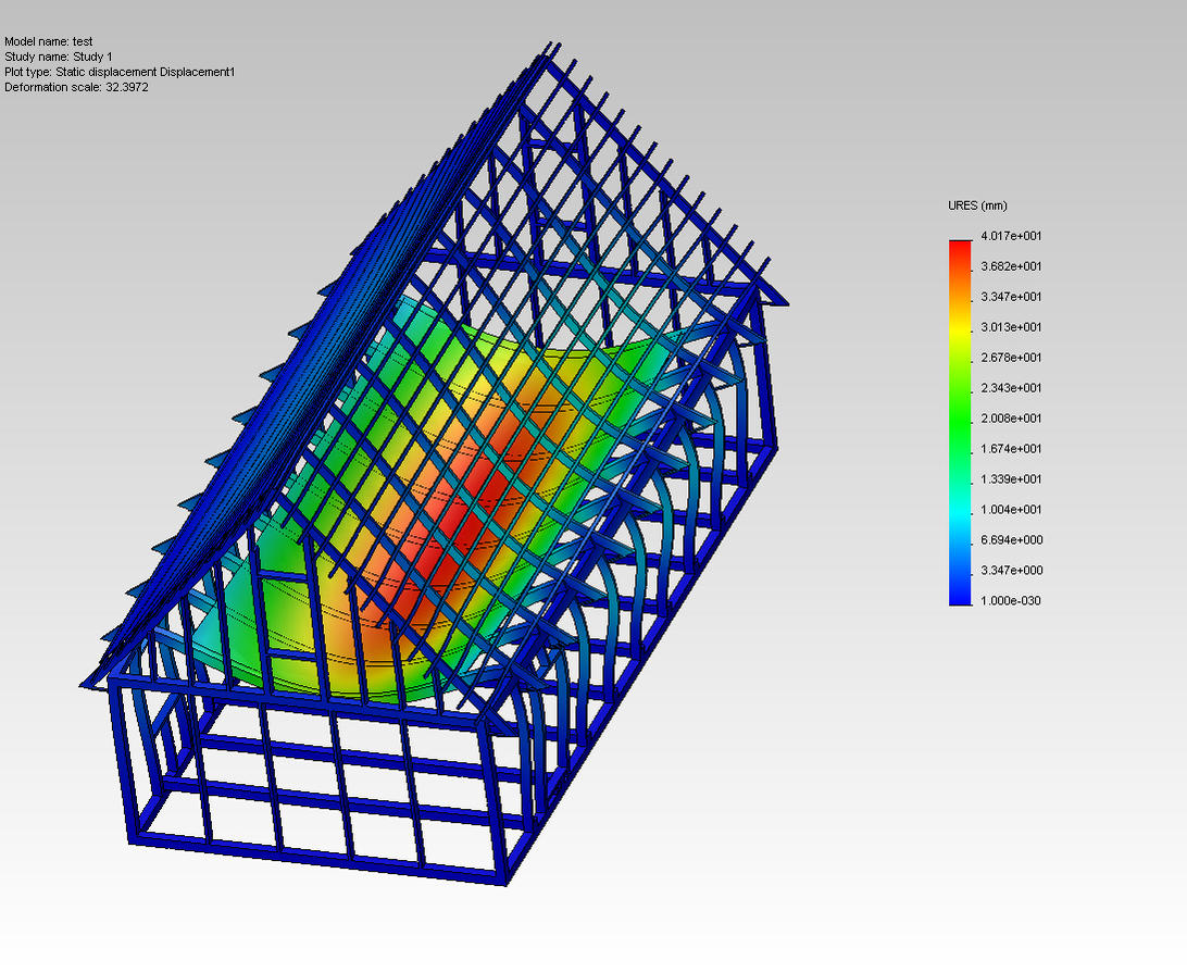

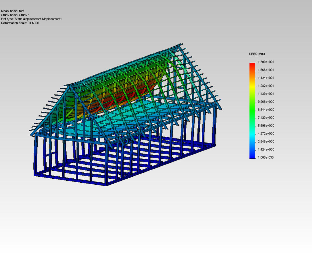

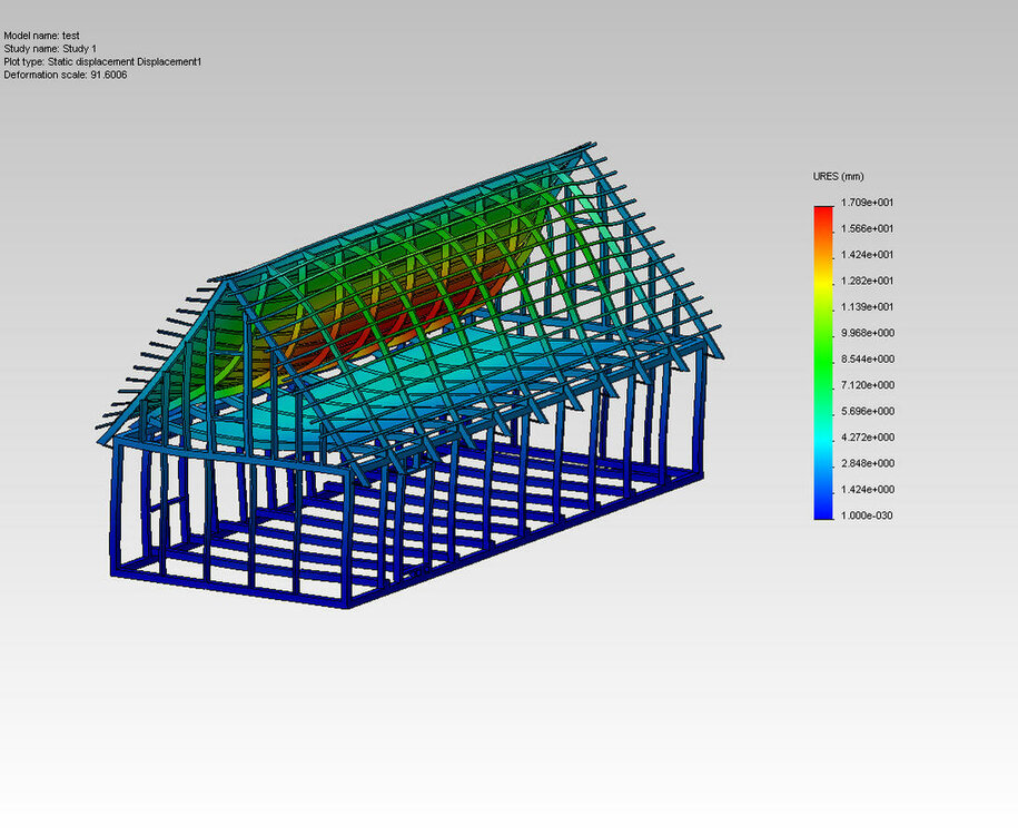

Я не имею опыта в строительстве крыш, но зато есть опыт в проектировании всякой механики.
Так вот, моделирование показывает, что стропилы из сосны длиной порядка 4.5м, шаг 1.2м сечение 50х150 мм под давлением снега 400кг/м2 + собственный вес, без всяких опор прогибаются максимум на 17мм, что вполне нормально. угол 49° (врядли там столько снега соберется)
А вот балок 150х150мм при длине 6м и шаге 1.2м не достаточно. при давлении 400кг/м2 (скажем, стиралка 150кг/м2 свободно может обеспечить) + собственный вес, прогиб аж 40мм. нужно либо слегка подперать чем-то либо увеличивать сечение либо уменьшать шаг...
