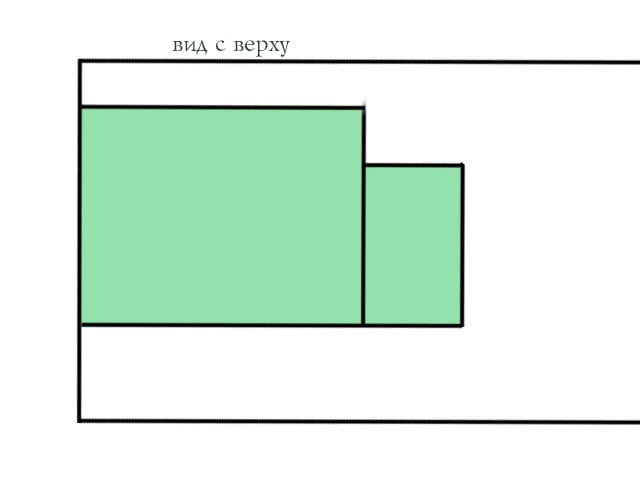

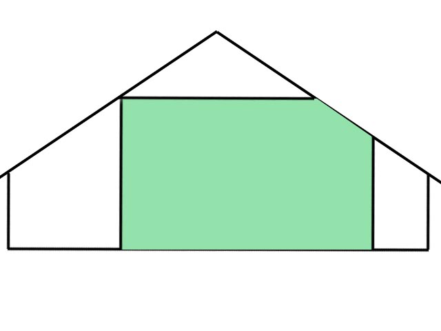

Добрый день, форумчане, обращаюсь к вам за советом. С женой решили сделать комнату на чердаке (детскую) не через весь чердак а только на половину и только в одном месте соприкасается с крышей, в основном потолок не косается крыши. Комната, правда уже сделана, деревьяный каркас, с наружы доски, пенопласт, а с середины гипсокартон, (по совета местных мастеров - пенопласт - 5 см), комната получилась большой. Вопрос в следующем - этим летом, начал шпаклевочные работы и в комнате жарче чем в комнатах на первам етаже, но на 4-5 гр. прохладнее чем на чардаке. Крыша накры оцинкованой жестю, под ней никаких плёнок нету. Форум я перечитал но всё же, что посоветуете, как избавится от жары, и зимой небыло холодно. Добавляю рис.
Заранее сапасибо.
Заранее сапасибо.

50 мм это однозначно мало, поэтому бороться с жарой/холодом нужно увеличением толщины теплоизоляции, ну и как вам уже сказали при высоких температурах лучше применять минеральную вату (базальт или стекло).

Вату туда (заодно и шумоизоляция), сантиметров 15.

Ага... И положить 150 мм базальта. Будет и комфортнее, и здоровее.

Ну стены, потолок, я еще смогу поменять с наружной стороны, но перестенок между комнатой и коридорчиком, поколок со скатом и наружную стену (если ктото смотрел рис., те что я подавал, может поймет) не срывая гипсокартон не поличится. Жена с сыном все донимают, когда закончу, а я все тяну (2 год делаю, после работы) как зад..цей чувствовал что чтото нето. Нет слов.
