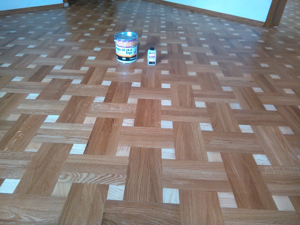

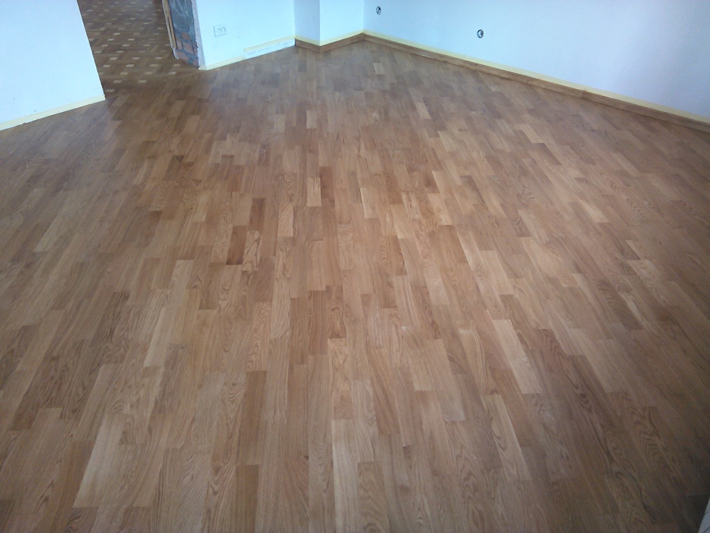

Вот вам пример помещения с масловоском Паллманн Магик Оил 2к Эрго (3,5...4 Евро/м2 в 2 слоя).
Могу предположить, что эти помещения на этом форуме кое кто может узнать.

Я в Киеве первый применил официальное (за неофициальные - не в курсе) масло Magic Oil 2k Ergo. Наносили чётко по технологии производителя.
Упаковка этого масла 2,75 л стоит 219,80 Евро.
При правильном нанесении в 1 слой этого объёма хватает на 95 м2.
При нанесении в 2 слоя - на 55-58 м2.
Производитель утверждает что нанесения в 1 слой - достаточно и для жилых и для промышленных и для спортивных объектов. На сайте производителя можно увидеть громадный стадион в Германии покрытый в 1 слой этим маслом.
Как выглядит пол под этим маслом - смотрите в моём предыдущем посте.
