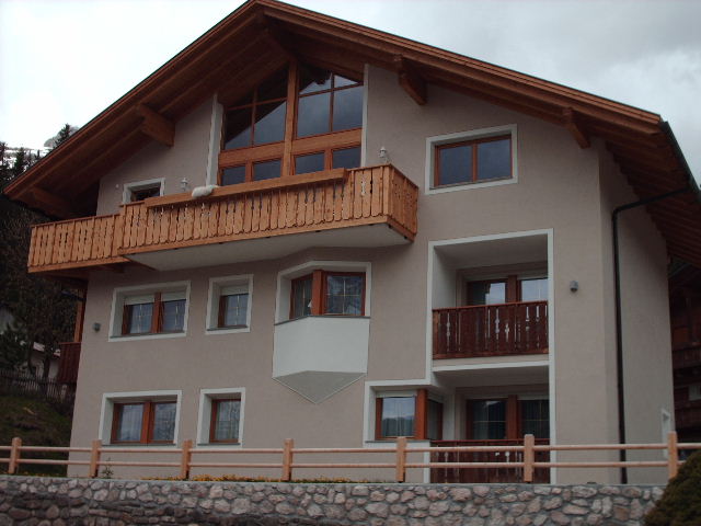

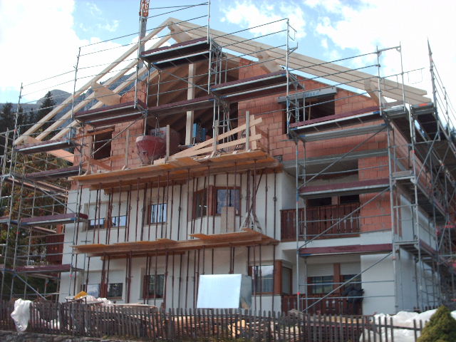

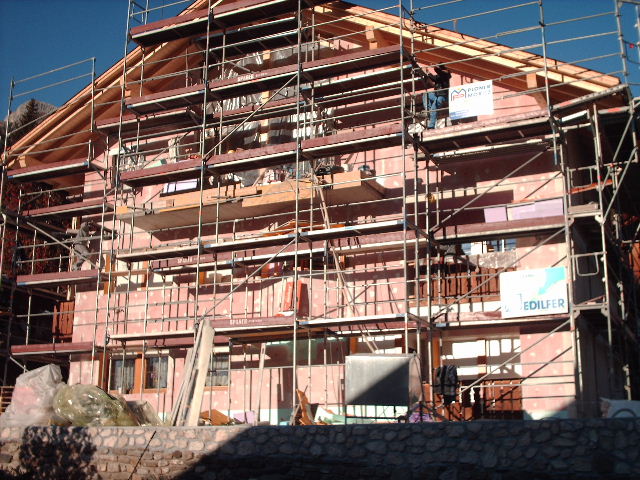

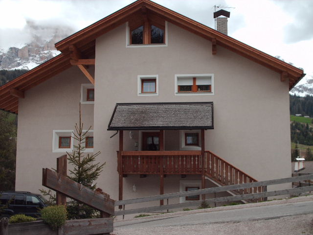

Надстройка 3-го этажа дома на севере Италии (Альпы) + утепление всего дома ЭППС.Я думаю там знают ,что делают.Все дома там утепляют ЭПСС.
Из чего видно, что это ЭППС?
Дайте, пожалуйста, ссылку на информацию, подтверждающую Ваше утверждение, что все дома в итальянских Альпах утепляют ЭППС.
