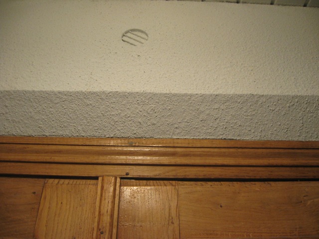

С окном как раз понятно, там и откосы нужно будет оклеить. Дверь интересует. Нашел фотку.
Фото очень старое, но как дверь стоит в уровень со стеной видно. И не понимаю как обойти дверь.
Очень просто, так же как и окно по периметру, но только откосы вокруг двери будут исключительно из утеплителя (делайте их чуть-чуть развернутыми, чтобы дверь хорошо открывалась).
