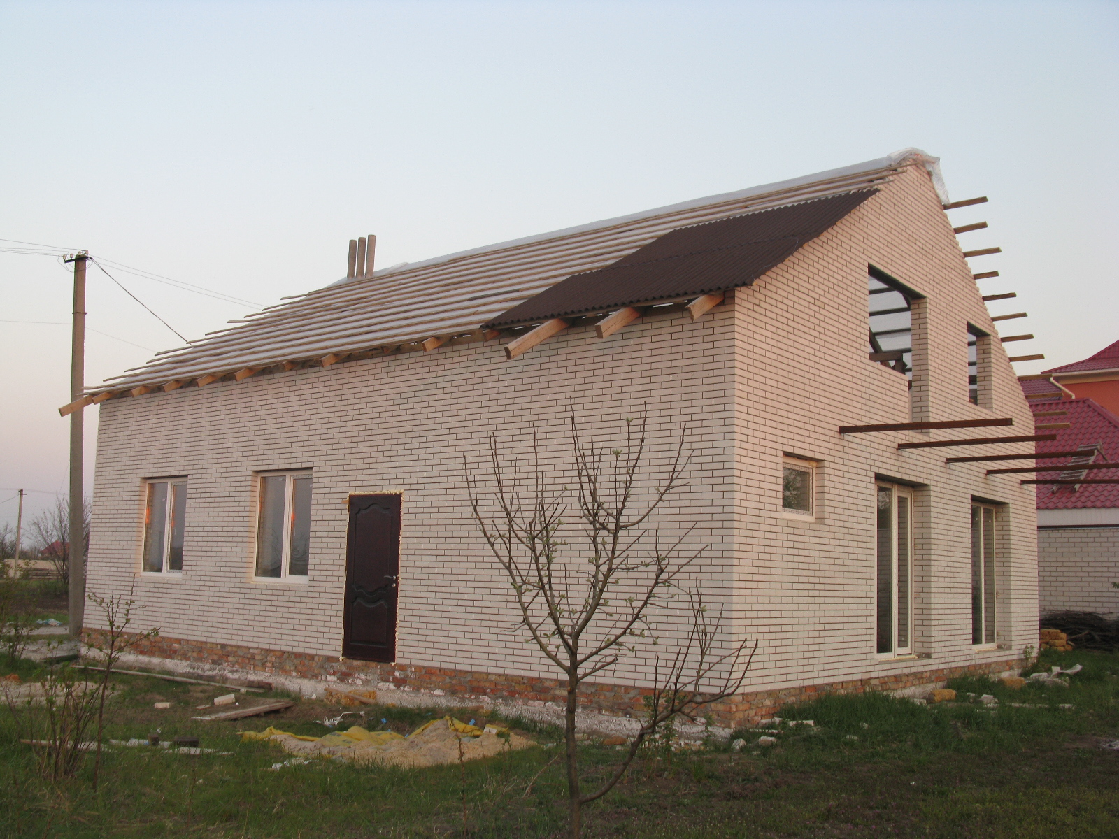

alligate Опубліковано: 23 січня 2012 Поділитись Опубліковано: 23 січня 2012 Планирую летом утеплять дом 10см ППС. Делать буду сам. Кто-нибудь может поделиться фотками, как обходить двери? Сейчас двери в одной плоскости со стеной. Посилання на коментар Поділитися на інших сайтах More sharing options...
Urs Опубліковано: 23 січня 2012 Поділитись Опубліковано: 23 січня 2012 Где-то так... Конкретизируйте вопрос. ПСБС на фасаде.doc 1 Посилання на коментар Поділитися на інших сайтах More sharing options...

alligate Опубліковано: 23 січня 2012 Поділитись Опубліковано: 23 січня 2012 Где-то так... Конкретизируйте вопрос. [ATTACH]158584[/ATTACH] С окном как раз понятно, там и откосы нужно будет оклеить. Дверь интересует. Нашел фотку. Фото очень старое, но как дверь стоит в уровень со стеной видно. И не понимаю как обойти дверь. Посилання на коментар Поділитися на інших сайтах More sharing options...
