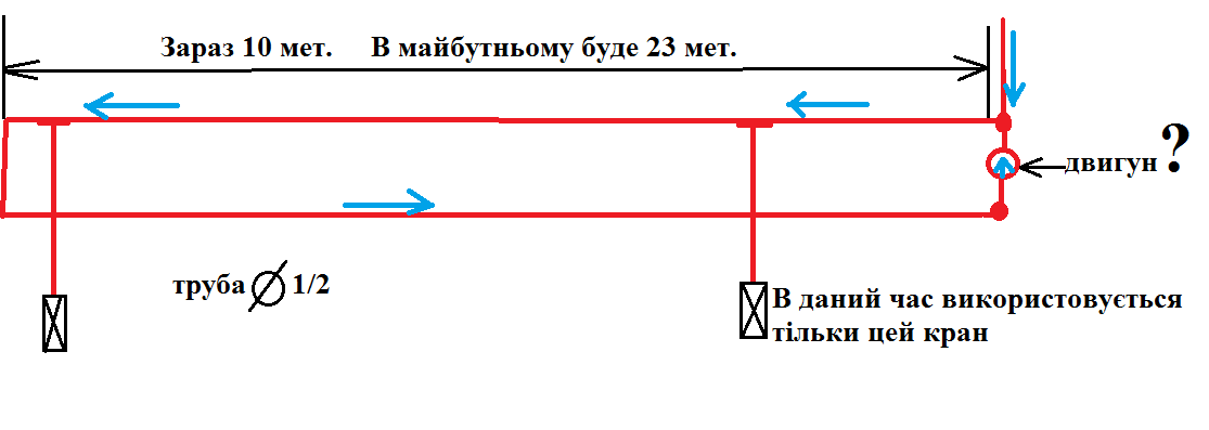

А що робити з циркуляцією води ( точніше можливо в когось є насос для ГВП б/у, або знає де можна купити дешево)?
Щось на подобі такого бюджетного насоса "Насос для рециркуляции горячей воды Watomo 04-15B 1/2"
Припустимо що так може бути!

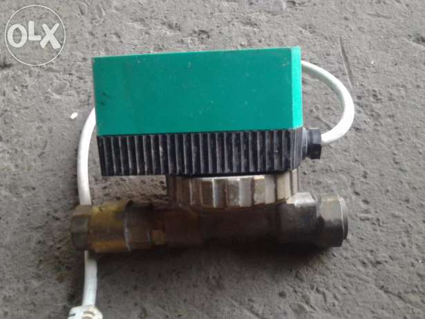

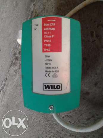

В інтернеті на Сландо сьогодні хтось виставив насос Wilo Star - Z 15 за 650 грн
(В мануалі застереження стосовно температури на дану модель max + 65 °С і не довше 2 годин) Незрозуміло чому так...

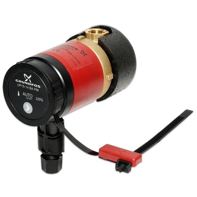

100% варіант такий як на фото, але дуже дорого коштує, не по бюджету((
Насосы на ГВС дорогие, в районе 150 евро. Почему - т.к. корпус латунный, а не чугунный. Таймер или термостат - опция, можно ставить самому внешние
Беріть і не вагайтесь (якщо робочий), до 65 грд ви ніколи воду гріти не будете, раз у 4-6 місяців на годину.
Я теж такої думки, отримаю з/п і придбаю все ж ціна дуже приваблива:)
"Стремноватый" он какой-то.
Я немолод, но таких, честно говоря, не помню.
Хотя может и оригинал, но очень старый.
