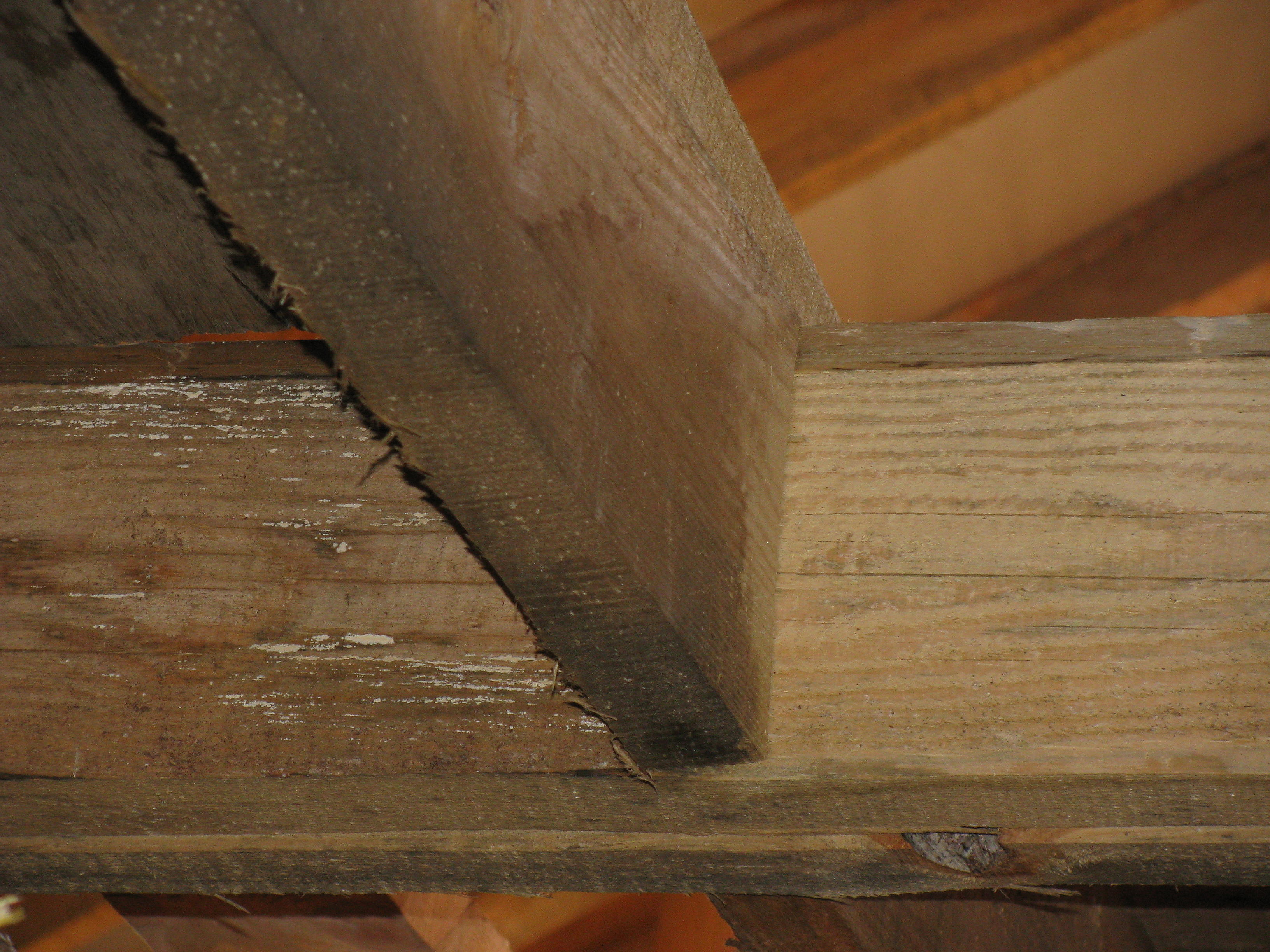

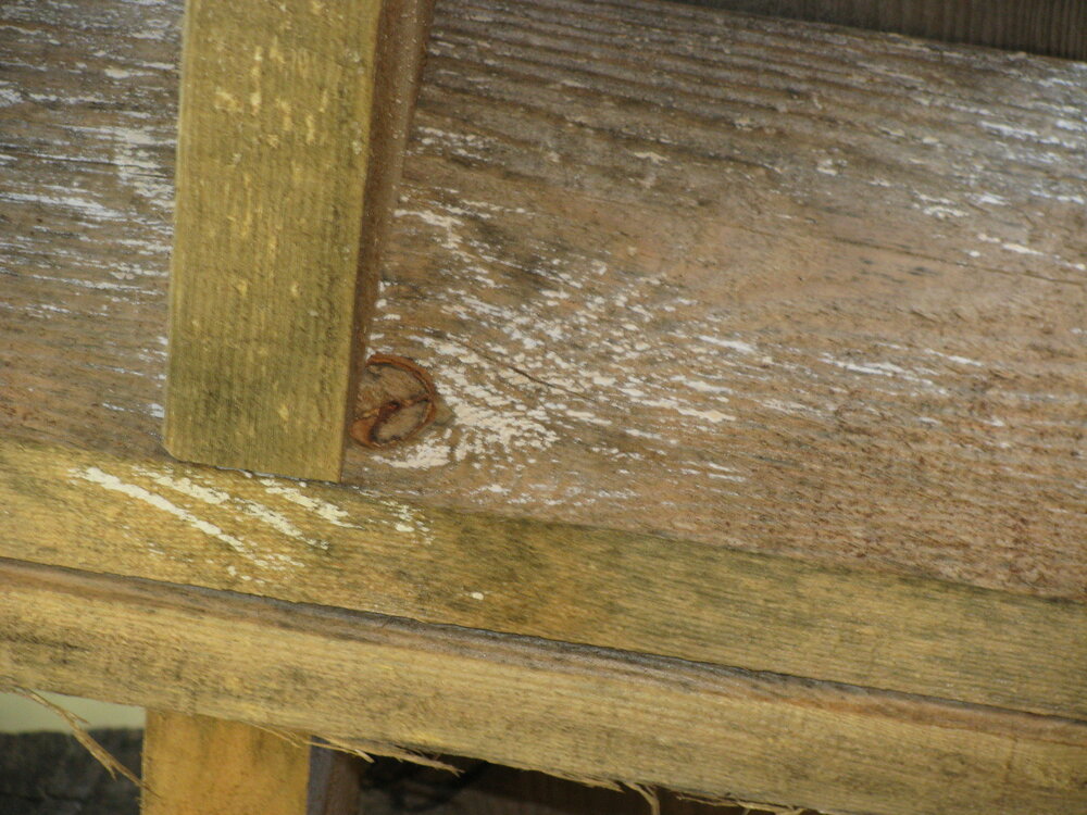

НЕщодавно помітили на балках перекриття білий грибок.
Ми спочатку думали, що це живиця побіліла на сонці, знизу так й здавалося.
А тепер приглянулися зблизька - так і є...гадость ота якимось чином оселилася на балках.
Вже начиталася про цю заразу всяких ужасів....:(
Ми не обробляли нічим дерево. Хотілося досягти максимальної екологічності житла. Т а й крім того, знаю, що при нормальностворених умовах дерево є досить довговічниим матеріалом. Ці умови ми хотіли забезпечити. Вентиляція продумана та запланована не лише в кухні та у ванній, а в кожну кімнату в будинку для витягування лишньої вологи. Але ще ж нема тих кімнат, ще така вентиляція, що ого-го, все продувається...
А білі плямки на балках вже є.
Дошки привезли за місць до будівництва, зберігалися не на землі, перекладені, щоб продувалися вітром. На дощ накривали, на хорошу погоду відкривали.
Всі стойки каркасу - в нормальному стані, нижні маурлати - також, ми ніде не помітили тієї зарази, лиш на всіх балках 200х50....то якраз балки перекриття.
Сьогодні промазала деякі місця білизною(хлоркою), дошка стала як новенька, але чи допоможе це? Чи дасть якусь гарантію, що та гидота не сидить вже всередині?

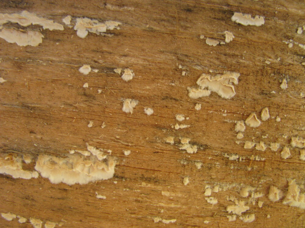

1 фото - отак виглядає
2 фото - макро
3 кусок балки необробленої зліва й обробленої хлором справа...
Тепер чесно кажучи, вже боїмося щоб його не було в стойках каркасу. Стойки досить сухі, тож через це поки що може бути, що зараза не надто активна. Але почнеться штукатурка, чи не натягнуть вони вологи, чи не активізують цю гидоту?

Думаю ще зарано робити висновки... може ще не пізно обробити каркас? Десь на форумі читав шо обробити дерево на початку будівництва просто обов"язково обробити.... хімія має здатність вивітрюватись ....але коли вона вивітриться ... то дерево вже буде сухе сухісіньке
Крім грибка може ще й жука приб"є якщо не дай Бог сидить в дереві
Думаю все виправиться ... не переживайте поки
вітаю земляків з будівництвом...
а от дерево варто було обробити...середовище в соломі не саме хороше для деревини...
Задайте питання в розділі "Изделия из натурального дерева", там підкажуть.
Та по теорії ніяких казусів не мало б бути...
І з соломою якраз все гаразд.
А от з деревом десь ми щось недогледіли :(
