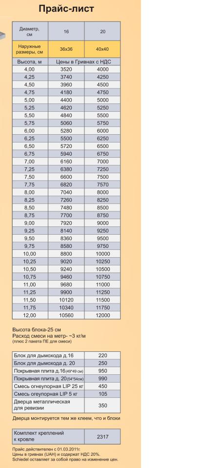

Планирую ставить Austroflamm 75*57k, пожалуйста, подскажите, какой взять дымоход (дом каркасный, шахта каркасная ). Я понимаю, что очень хорош для этих целей Schiedel (Германия), но получается, что 7 м.п. стоят дороже топки (посчитали $3540), может поляки делают что-то подобное, не хочется экономить на безопасности, но цена заставляет задуматься о поиске аналогов.

А можно смету глянуть, что считали? Что то нереально дорого. На вскидку такой дымоход должен стоить до тысячи евро.

Странно...все прайсы на Шидель идут со стандартной ценой. К примеру Изокерн стоит 1 тыс./1мп (без доп. прибамбасов)

Значит, ув. Каминофф, вы мне советуйте, пожалуйста, который дымоход лучше, как рассчитать его длину, чем его обернуть. Вермикулитовые плиты (бли-ииинн, какая я умная f205c7259ed599b7b20bc2a63d8780c2.gif ) у нас пока не объявились и мои рабочие о них не знают, такшта... нужна будет технология...
Чайка, Вам не нужен этот дымоход. Если есть нормальная вставка из нержавейки и хорошо сделана изоляция ее хватит. Причем как я понял из Вашей ситуации, то заменить вставку со временем, через крышу не представляет трудности. Дымоход типа Шидеь, требует что бы стоял на фундаменте. Судя по фото дымоход у Вас сдвинут от оси, но не факт, что Шидель туда поместится с топкой рядом. Вы же хотите, что бы топка стояла ровно по центру я так понимаю?

А я наконец нашла цены и инструкцию - а там про фундамент для дымохода 60e808e2ed96ebe14c068a8fa2cf1e95.gif
Очень удивилась - а тут и вы о том же - значит правда! :)

От топки, пойдет черная жаростойкая труба толщ 2мм надеюсь. Судя по фото труба сдвинута относительно симетрии стены. Ну да ладно, с этим тоже нет проблем. Вобщем не усложняйте. Я не вижу вообще никаких проблем. Не нужен Вам Шидель, придут спецы, если толковые, все подключат грамотно и дымоход проверят. Подумайте пока лучше про дизайн облицовки, а грязную работу оставьте мужчинам:rolleyes:

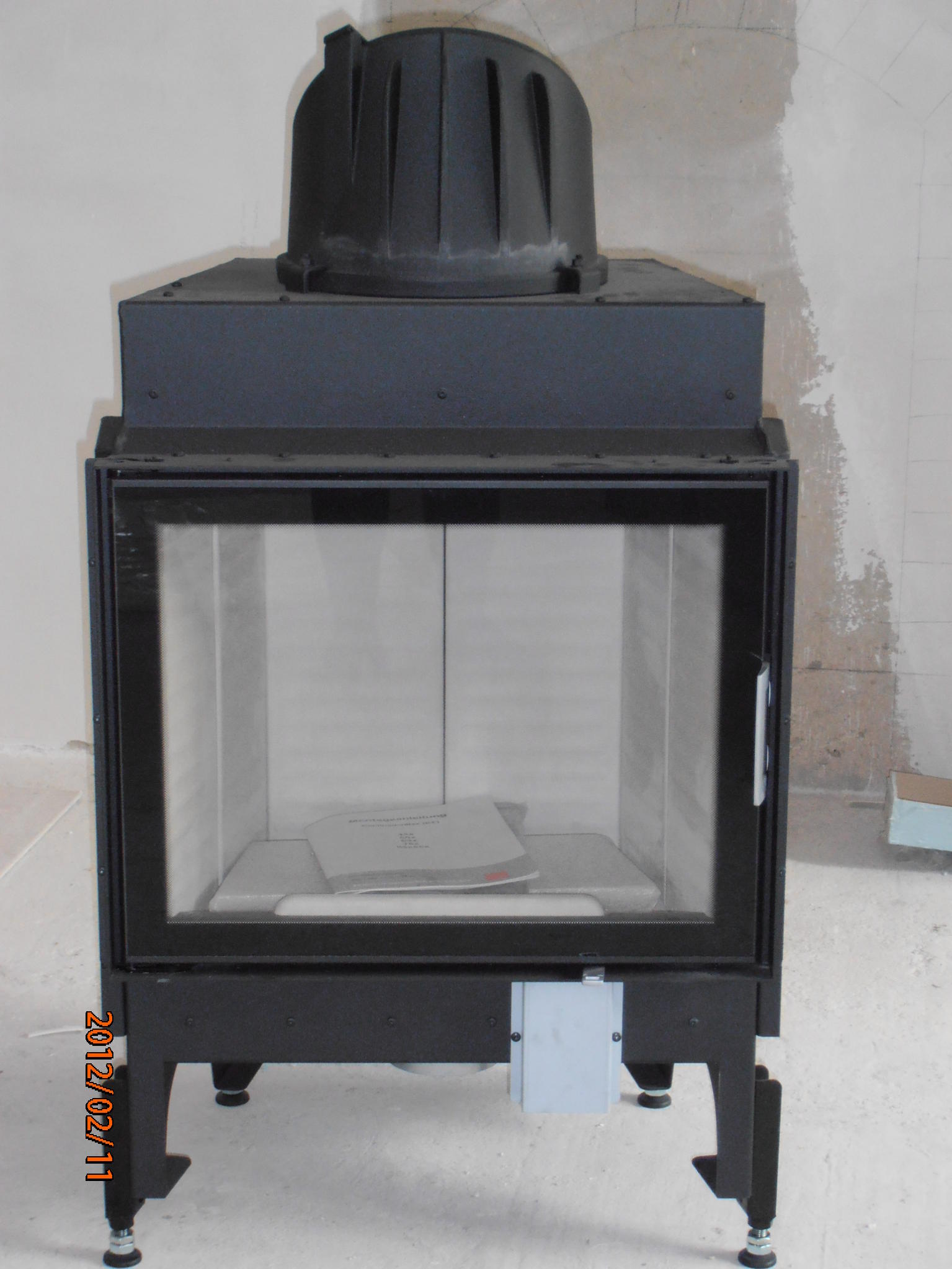

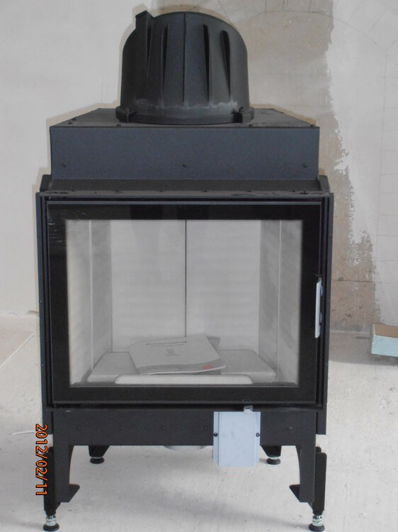

Галина, регулировка там действительно работает отлично...Что касается видео и фото, если Вас интересует я могу отправить Вам фото с объектов, где видно как горит и смотрится 75*57 модель. Если бы Вы небыли так далеко, в салоне у нас мы показали бы полноценные ролики. Они действительно впечатляют, но выложить их нет возможности.
