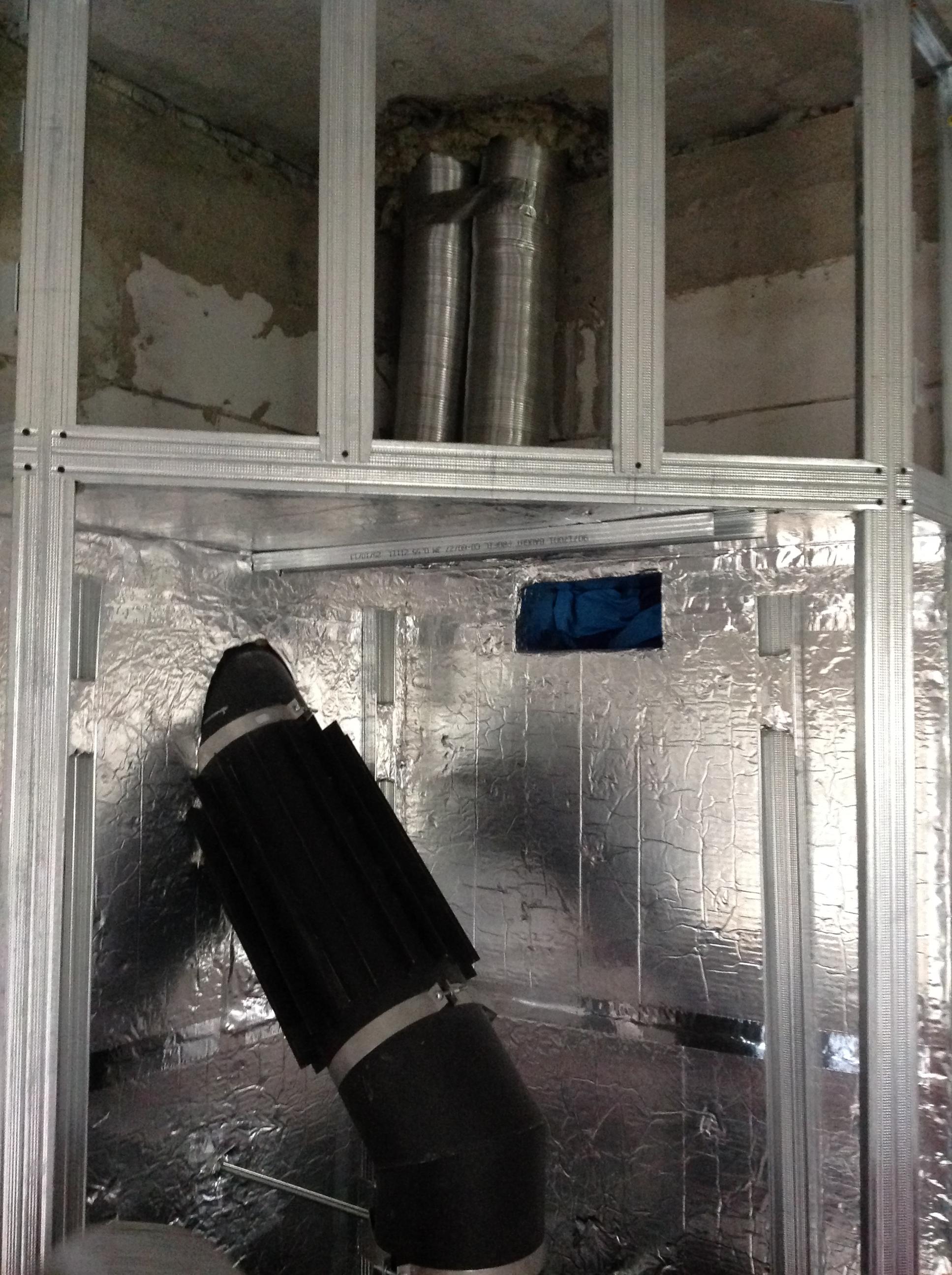

ZM_Vasil Опубліковано: 10 лютого 2014 Поділитись Опубліковано: 10 лютого 2014 Уважаемый ZM_Vasil, правильно ли я понимаю что основу портала вокруг топки вы делали из резаного газоблока? Из газоблока. Делать можно из других материалов. Основное в конвекционной системе - правильно заизолировать корпус изнутри. Швы между минватой заклеиваются алюминиевым скотчем. Хорошие специалисты герметизуют дополнительно эти швы эщё и термостойким герметиком так как встречал мнения о том что в процессе эксплуатации скотч может отклеиваться. мастер выбрал газоблок "потому что он легко обрабатывается". Сейчас думаю может надо было мелким шамотом делать низ и не изолировать - конденсация тепла была б ещё большей. Но мне и этой теплоотдачи на комнату в 20 м.кв. хватает (и это без вентиляционных решёток на саму комнату). Цитата Посилання на коментар Поділитися на інших сайтах More sharing options...

ZM_Vasil Опубліковано: 3 березня 2014 Поділитись Опубліковано: 3 березня 2014 Уважаемый ZM_Vasil, поясните пожалуйста такое внимание к качеству изоляции каминного пространства - назначение изоляции стен отражающим слоем мне понятно, но объем вокруг самой топки и выводящих труб вы заполняете минватой? Всё изолируется спец. (для каминов) минватными плитами с отражателем для уменьшения тепловой нагрузки на конструктив корпуса. Сквозь незаделанные щели то ли стены, то ли газоблоки, то ли гипсокартон начинают грется больше соседних участков. Как результат трещины в конструкции/декративной штукатурке. Все равно тепло поступает в комнату, а для аккумуляции тепла может лучше ставить шамотный, керамический или магнезитовый конденсатор. Лучше, намного лучше но дороже. Нижняя часть может быть выкладена из предлагаемых Вами материалов. Единственный минус о котором я прочёл - шамот должен быть "пропечённый". У нового есть какие-то вещства, которые должны выходить из состава при первых протопках при высоких температурах. А так как окотопочное пространство не даёт таких температур то есть вероятность выделения этих веществ на протяжении всего строка использования. Информацию встречал на ветвях этого сайта. "За что купил за то продал" Еще вопрос по газоблоку - устойчив ли этот материал к термическим нагрузкам? У меня арка над топкой имеет трещины в трёх местах. Хотя она укреплена двумя стальными угольниками 25мм. Мраморная плита пока держит, но от газоблочной арки отстала на 0,5мм. Рекомендую использовать лучший материал. В этих топках нет входа для приёма свежего воздуха - вы предлагаете запускать с чердака, а может открытого на вентиляцию окна будет достаточно? Вход для свежего воздуха в топке есть но он находиться над дверкой изнутри. Отрытого окна будет достаточно, но это топки для постоянной работы. Хотите ли вы постоянно зимой держать открытую форточку? Я завёл с чердака, потом увидел что надо ставить ещё и вентилятор на принудительный приток (чтобы заставить холодный воздух приодолеть тёплую воздушную пробку). Для равномерного распределения свежего воздуха вокруг топки я пустил по кругу гофрированоу трубу с многочисленными проколами вверху. Получается что я усиливаю выхлоп горячего воздуха за счёт увелечения давления в околотопочной камере. Вентилятор регулирую реостатом от Вентс. Систему ещё не запускал - жду окончания ремонта в соседних комнатах. Цитата Посилання на коментар Поділитися на інших сайтах More sharing options...

T-Kiev Опубліковано: 6 березня 2014 Поділитись Опубліковано: 6 березня 2014 Здравствуйте господа! Подскажите плиз, начитался информации о топках, остановился на Nordpeis но не знаю 22 или 25 серию брать! прилагаю план дома где он будет расположен, есть мысль что 22 потеряется в комнате, хотя... И еще заложена гильза 200мм не многовато-ли?? если пустить тепло в комнаты сверху то только порталом??? брать NI 25 многовато точно не будет. ф200 через переходник как раз то что нужно для данной модели проверено. тепло запускаем вот так 1 Цитата Посилання на коментар Поділитися на інших сайтах More sharing options...
