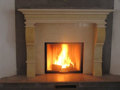

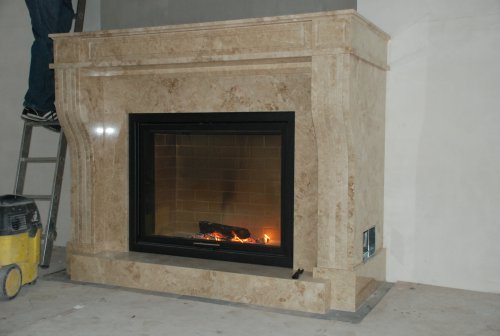

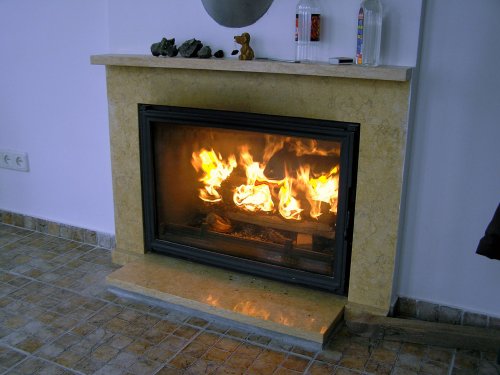

Проблема...
Он говорит, что на портале с боков (фото №1) или с лица (№2) надо делать отверстия для захода воздуха.
А я говорю, что вот на других фото (№3) их нет.
А он говорит что это рисунки и они быть должны
Что скажут спецЫ: я могу с чистой совестью добить мужа f5853a13c18d99af45710f8fb42da5d5.gif
По моему на третьем фото топка уже загибается)) Конечно отверстия должны быть, мало того суммарная входная площадь этих отверстий должна соответствовать требованиям производителя топки(см.инструкцию) и выходные кстати тоже)) Без этого мало что топка не будет греть, так прямой путь к ее быстрому перетопу.

Чайка, рады за Вас :D Не хочу, чтобы Вы топились в пруду (да и в море тоже),но должен Вас растроить отверстия для забора воздуха обязательны. На фото №3 они тоже могут присутствовать только с тыльной стороны, так как видно, что топка почти полностью утоплена в стену, как вариант некоторые пробивают сквозную нишу, если позади камина подсобное помещение и этим самым экономят место в каминном зале и избавляются от решеток. Не у всех так получается, это случай 1 из 100, но решетки должны быть. Если портал не на всю глубину топки, то в коробе, если на всю - в портале.
