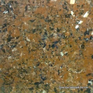

цвет натурального гранита красивый, не скопируешь, цвет не меняется со временем.
Кто сказал что нельзя?
3021%252520%2525D0%25259D%2525D0%2525B0%2525D0%2525BF%2525D0%2525BE%2525D0%2525BB%2525D1%25258C%2525D0%2525BD%2525D0%2525B0%2525D1%25258F%252520%2525D0%2525B8%2525D0%2525BB%2525D0%2525B8%252520%2525D0%2525BE%2525D0%2525B1%2525D0%2525BB%2525D0%2525B8%2525D1%252586%2525D0%2525BE%2525D0%2525B2%2525D0%2525BE%2525D1%252587%2525D0%2525BD%2525D0%2525B0%2525D1%25258F%252520%2525D0%2525BF%2525D0%2525BB%2525D0%2525B8%2525D1%252582%2525D0%2525BA%2525D0%2525B0...jpg
3021%252520%2525D0%25259D%2525D0%2525B0%2525D0%2525BF%2525D0%2525BE%2525D0%2525BB%2525D1%25258C%2525D0%2525BD%2525D0%2525B0%2525D1%25258F%252520%2525D0%2525BF%2525D0%2525BB%2525D0%2525B8%2525D1%252582%2525D0%2525BA%2525D0%2525B0.%252520...jpg
8131%252520%2525D0%25259E%2525D0%2525B1%2525D0%2525BB%2525D0%2525B8%2525D1%252586%2525D0%2525BE%2525D0%2525B2%2525D0%2525BE%2525D1%252587%2525D0%2525BD%2525D0%2525B0%2525D1%25258F%252520%2525D0%2525BF%2525D0%2525BB%2525D0%2525B8%2525D1%252582%2525D0%2525BA%2525D0%2525B0%252520300%2525D1%252585300....jpg
Было бы желание ;)
не буду спорить, просто выскажу свою мысль...
вот гранитная брусчатка, например, в колотой фактуре, выглядит через 20-30-40 лет (а может и через 100:)) так же, как и в день ее укладки, разве что немножко глаже стала.
насколько я осведомлен, такое свойство может быть лишь у натурального камня, он этим и ценен.
не имею опыта и возможности проверки, но я думаю, цвет арх. бетона после стольких лет ежедневных хождения-езды по нему не сможет сохранить свой первозданный цвет.
хотя на фото цвета выглядят достаточно интересно, очень похоже на полированный гранит
и да, согласен, что возможно многое сегодня с современными технологиями, чай не при царе Горохе живем...:beer:
