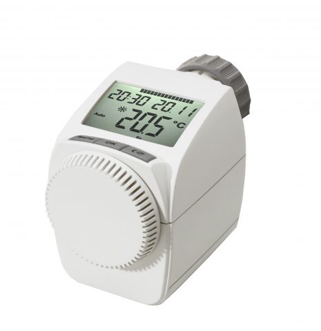

Ну все верно. Только как это реализовать на практике без участия человека? Во всем доме без проблем, в отдельно взятом помещении - напряг.:D Или каждый вечер и утро крутить термоголовки, или ставить сервоприводы за немалые деньги, экономя при этом в чатлах или нет - ХЗ.:D:beer:
Чуть по темке. Имеется у нас здание (кирпичное), даже утепленное, где необсуждаемым решением руководителя были поставлены эл. теплонакопители, ну ессно с ночными тарифами и т.д. Зимой народ который там сидит про себя тихо матерится. Теплового комфорта ноль, хоть и на термометре 18-19, хоть в шубе ходи, потому как эти девайсы акромя воздуха нихера не греют, температура стен при этом сами понимаете.:D Аккумулирование тепла водой и водяная система были отметены сразу, как пережиток прошлого, так шо и без чиновников по "збереженню" кругом деятелей хватает.:beer:
та лехко, как оказалось есть даже термоголовки программируемые.. понятно дорого (окло 40ка евро)
правильнее и дешевле во всем доме... ну и с понижением не перегибать..
