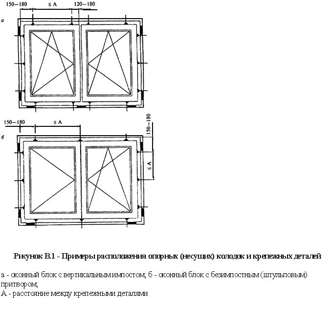

Igor_M Опубліковано: 8 вересня 2011 Поділитись Опубліковано: 8 вересня 2011 Дамы и господа специалисты! Вот внимательно прочитал тот ГОСТ, что выложил выше и обнаружил в нем в частности такую вот картинку. Она находится в Приложении В, обозначенном как обязательное: Меня волнует вопрос по этим самым несущим и опорным колодкам. По колодкам в том же ГОСТе написано следующее: "В.4.4 Передача силовых нагрузок на монтажный шов не допускается. Для передачи нагрузок, действующих в плоскости оконного блока, на несущую строительную конструкцию применяют опорные (несущие) колодки из полимерных материалов или пропитанной защитными средствами древесины твердых пород с твердостью не менее 80 ед. по Шору А. Количество и расположение опорных колодок определяют в рабочей или технологической документации. Рекомендуемая длина колодки - 100-120 мм. Опорные колодки устанавливают после крепления оконного блока к стеновому проему крепежными элементами. Посадка боковых колодок должна быть плотной, но не оказывать силового воздействия на профили коробок. Примеры расположения опорных (несущих) колодок и крепежных деталей приведены на рисунке B.1 " Когда установщики стали "тулить" несущие колодки из сосновой доски (взятой у меня в обрезках) я было возмутился и потребовал заменить на пластиковые. Таковых у них не нашлось. Перезвонил менеджеру в офис и тот сказал, что из дерева допускается... Также меня насторожило отсутствие дополнительных колодок по периметру - по рисунку (см выше) они должны быть установлены во всех углах. Также задавал вопрос по отсутствию крепежных анкерных пластин снизу в углах (см. фото), на что мне ответили, что по последней инструкции пластины ставятся в зоне импоста, а поскольку расстояние до угла меньше 700мм, то внизу в углу можно не ставить. Размер окна, которое на фото - 1600х1500. ВОПРОС: Нормально ли мне установили окна? Плиз помогите понять, поскольку с понедельника уже надо приступать к оштукатуриванию (с откосами вместе), поэтому потом уже сложно будет что-то исправить.............. СПАСИБО! Посилання на коментар Поділитися на інших сайтах More sharing options...

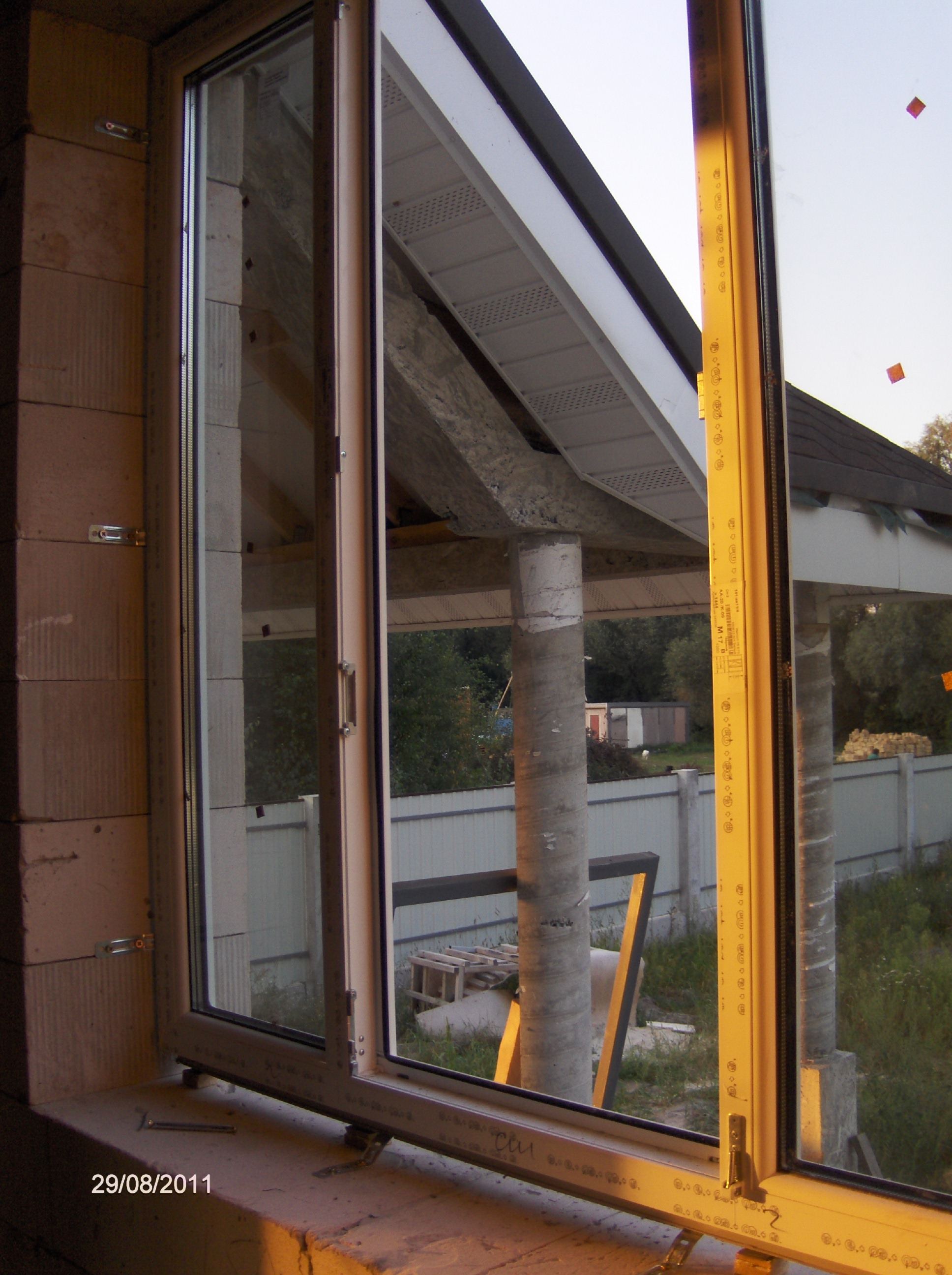

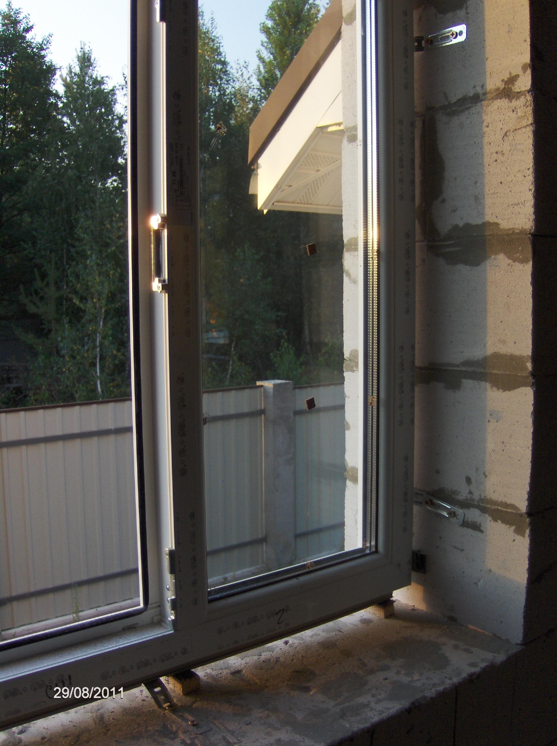

sergsof Опубліковано: 9 вересня 2011 Поділитись Опубліковано: 9 вересня 2011 ВОПРОС: Нормально ли мне установили окна? Плиз помогите понять, поскольку с понедельника уже надо приступать к оштукатуриванию (с откосами вместе), поэтому потом уже сложно будет что-то исправить.............. СПАСИБО! :D:D:DВам забили поставить створки 1 Посилання на коментар Поділитися на інших сайтах More sharing options...
Валерий Валентинович Опубліковано: 9 вересня 2011 Поділитись Опубліковано: 9 вересня 2011 :D:D:DВам забили поставить створки А я вчера весь вечер смотрел. Понимаю, что чего то не хватает... :D ______________________________________ А если по существу, то с этих двух фотографий не возможно судить о правильности установки... Вроде всё нормально. На втором фото, справа, посредине вроде не хватает одной пластины. Расстояние между крепежами не должно превышать 700мм. Посилання на коментар Поділитися на інших сайтах More sharing options...
Igor_M Опубліковано: 9 вересня 2011 Поділитись Опубліковано: 9 вересня 2011 Мужики, хАрош прикалываться!:D створку поставили перед тем, как запенивать... Поскольку никто ничего не пишет, то значит отсутствие боковых опорных планок не страшно? И отсутствие крепежа внизу возле угла ТОЖЕ не страшно? Пишите проще, типа: 1) ТА НОРМАЛЬНО ТЕБЕ ПОСТАВИЛИ, ЗАБЕЙ!! или 2) СРОЧНО ВЫЗЫВАЙТЕ КОМИССИЮ И ЗАСТАВЛЯЙТЕ ПЕРЕДЕЛАТЬ ПО СТАНДАРТУ!!! ЖДУ-с........ Посилання на коментар Поділитися на інших сайтах More sharing options...
Валерий Валентинович Опубліковано: 9 вересня 2011 Поділитись Опубліковано: 9 вересня 2011 Пишите проще, типа: 1) ТА НОРМАЛЬНО ТЕБЕ ПОСТАВИЛИ, ЗАБЕЙ!! :beer: Посилання на коментар Поділитися на інших сайтах More sharing options...
Kostjantyn Опубліковано: 9 вересня 2011 Поділитись Опубліковано: 9 вересня 2011 Расстояние между крепежами не должно превышать 700мм. Если позволите, небольшое уточнение - в приведенных фото наружная сторона профиля не белая т.е.можно считать цветной, а согласно ДСТУ Б В.2.6-79:2009 ШВИ З'ЄДНУВАЛЬНІ МІСЦЬ ПРИМИКАНЬ ВІКОННИХ БЛОКІВ ДО КОНСТРУКЦІЙ СТІН "відстань між кріпильними елементами не повинна перевищувати: ... - 600 мм – для блоків з кольорових полівінлхлоридних профілів." Посилання на коментар Поділитися на інших сайтах More sharing options...
Валерий Валентинович Опубліковано: 9 вересня 2011 Поділитись Опубліковано: 9 вересня 2011 600 мм – для блоків з кольорових полівінлхлоридних профілів." У Игоря окна белые. Это первое фото такое. ;) 1 Посилання на коментар Поділитися на інших сайтах More sharing options...
Kostjantyn Опубліковано: 9 вересня 2011 Поділитись Опубліковано: 9 вересня 2011 Пишите проще, типа: 1) ТА НОРМАЛЬНО ТЕБЕ ПОСТАВИЛИ, ЗАБЕЙ!! или 2) СРОЧНО ВЫЗЫВАЙТЕ КОМИССИЮ И ЗАСТАВЛЯЙТЕ ПЕРЕДЕЛАТЬ ПО СТАНДАРТУ!!! ЖДУ-с........ Как писали выше - приведенных фото недостаточно для полноценного вывода. Конечно сосна - не твердая порода дерева, но это мелочь в сравнении с правильным выполнением шва, а именно - три слоя: гидроизоляция снаружи здания, теплоизоляция посредине, пароизоляция изнутри здания. Собственно о чем большая часть темы, а по точкам/пластинам крепления то скорее Вариант1) 8)- ИМХО. Посилання на коментар Поділитися на інших сайтах More sharing options...
