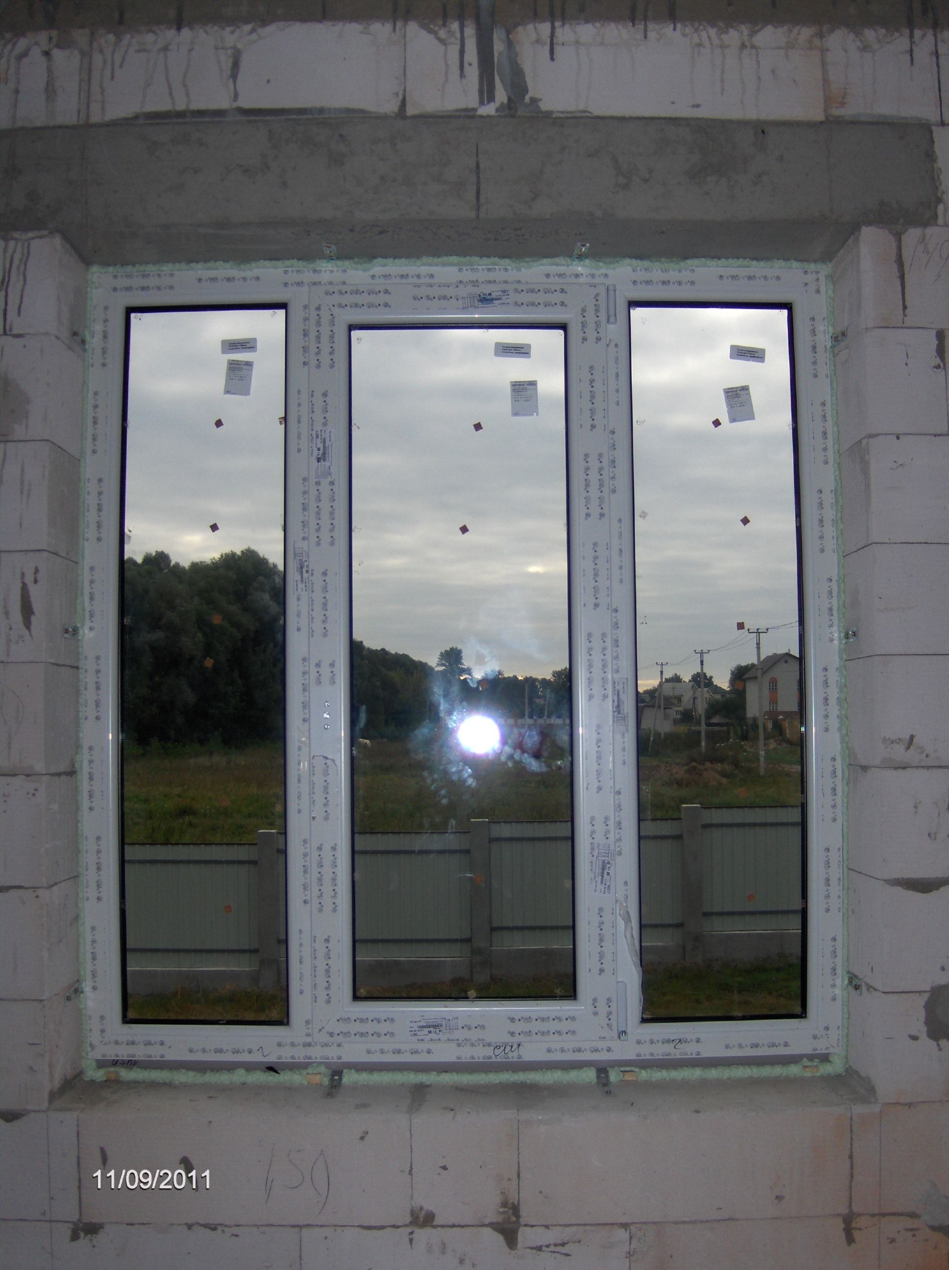

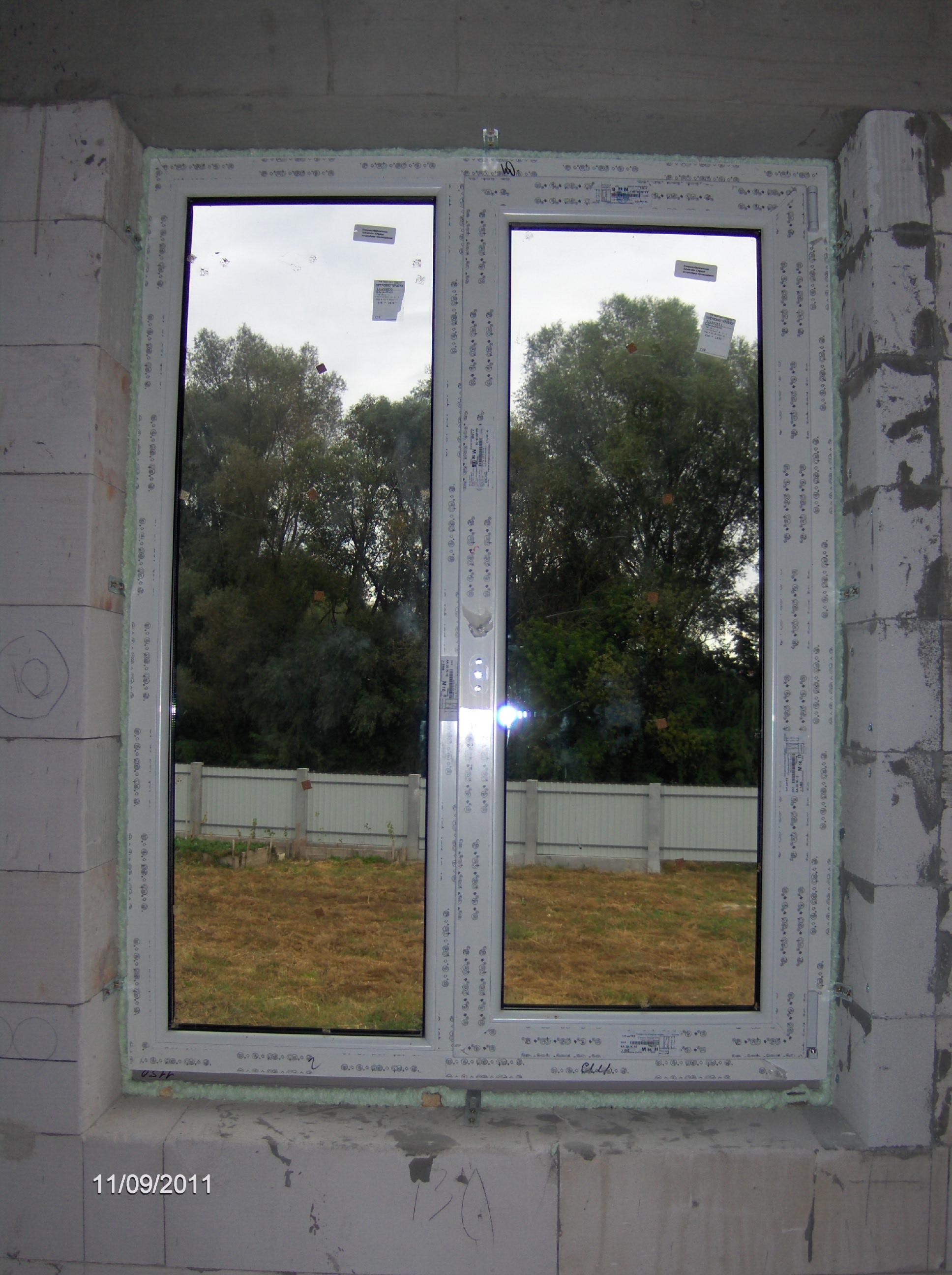

Тут вот еще проблема "нарисовалась" заметил только на прошлой неделе когда фотки перебирал...
Сейчас уже изнутри поштукатурено.
Можно ли "забить" на такое или все-таки что-то придумывать с дополнительным крепежом?

Дамы и господа!
Неужели нечего сказать по вышеозначенному?
Я о том, что по правилам в углах на расстоянии 150мм должны быть либо анкерный дюбеля либо анкерные пластины.
На изображенных выше фото СНИЗУ и СВЕРХУ анкерных пластин в углах НЕТ:(, а стоят они только под импостами...
Монтажники сказали типа расстояние между креплениями должно быть 700мм... Я согласен, но ПО ПРЯМОЙ, а не с поворотом вверх-вниз.
И еще нет распорных колодок, которые должны были оставить в правом нижнем и в левом верхнем углах - для компенсации нагрузок при открывании створки...
По крайней мере ГОСТ так говорит...
В-общем, не дождавшись рекомендаций, сам решил поговорить с производителем и завтра приедут и будем решать - как сделать этот дополнительный крепеж?

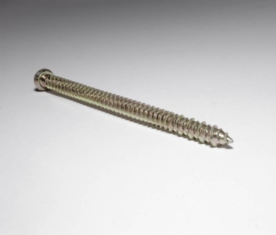

А вот турбошурупы попробую - купил такие в Эпицентре (только недавно появились). Это такие, в которых часть резьбы выше выступает - или это не они?
Взял на 112мм. Просверлим раму и подставочник в местах опорных подкладок насквозь ф7,5, а потом уже туда этот винт...
Первоначально купил винты по дереву длиной 100мм (с шестигранной головкой), но дырку пришлось бы в раме сверлить 14мм, а заглушки максимум на 12мм рассчитаны...
Попробую на турбовинт... Эх, увидел бы раньше, я бы анкерные пластины тоже ими крепил бы, а так шурупами 6х60 оцинкованными сделал...
