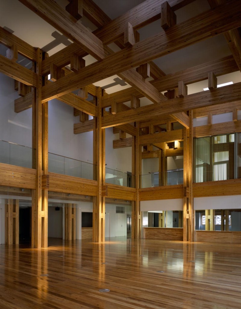

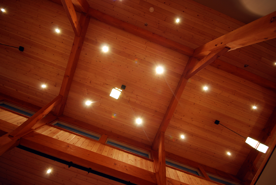

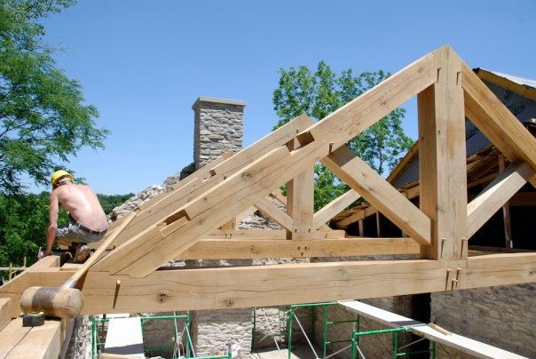

МихаилД Опубліковано: 29 серпня 2011 Поділитись Опубліковано: 29 серпня 2011 А вот типовые узлы соединений американских Timber Framers. Интересный материал, причем приложены фотографии данных узлов по прошествии десятков и сотен лет. Хотел вложить как вложение, не хватает места, поэтому пишу ссылку кому интересно (ссылка устарела) Посилання на коментар Поділитися на інших сайтах More sharing options...

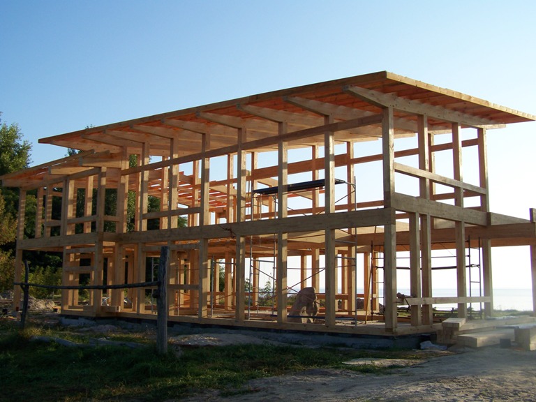

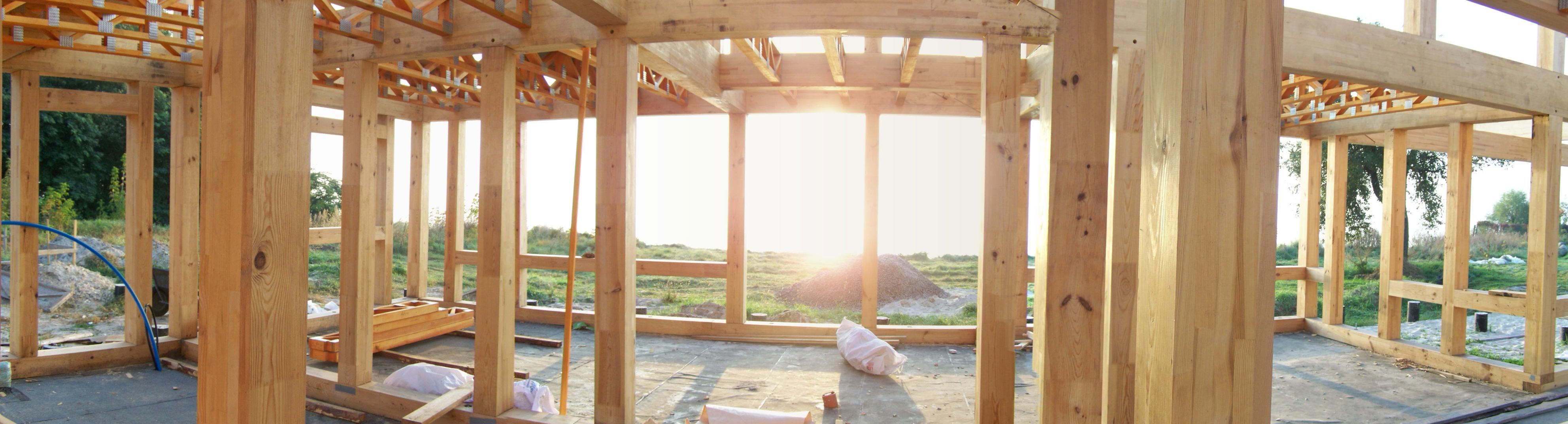

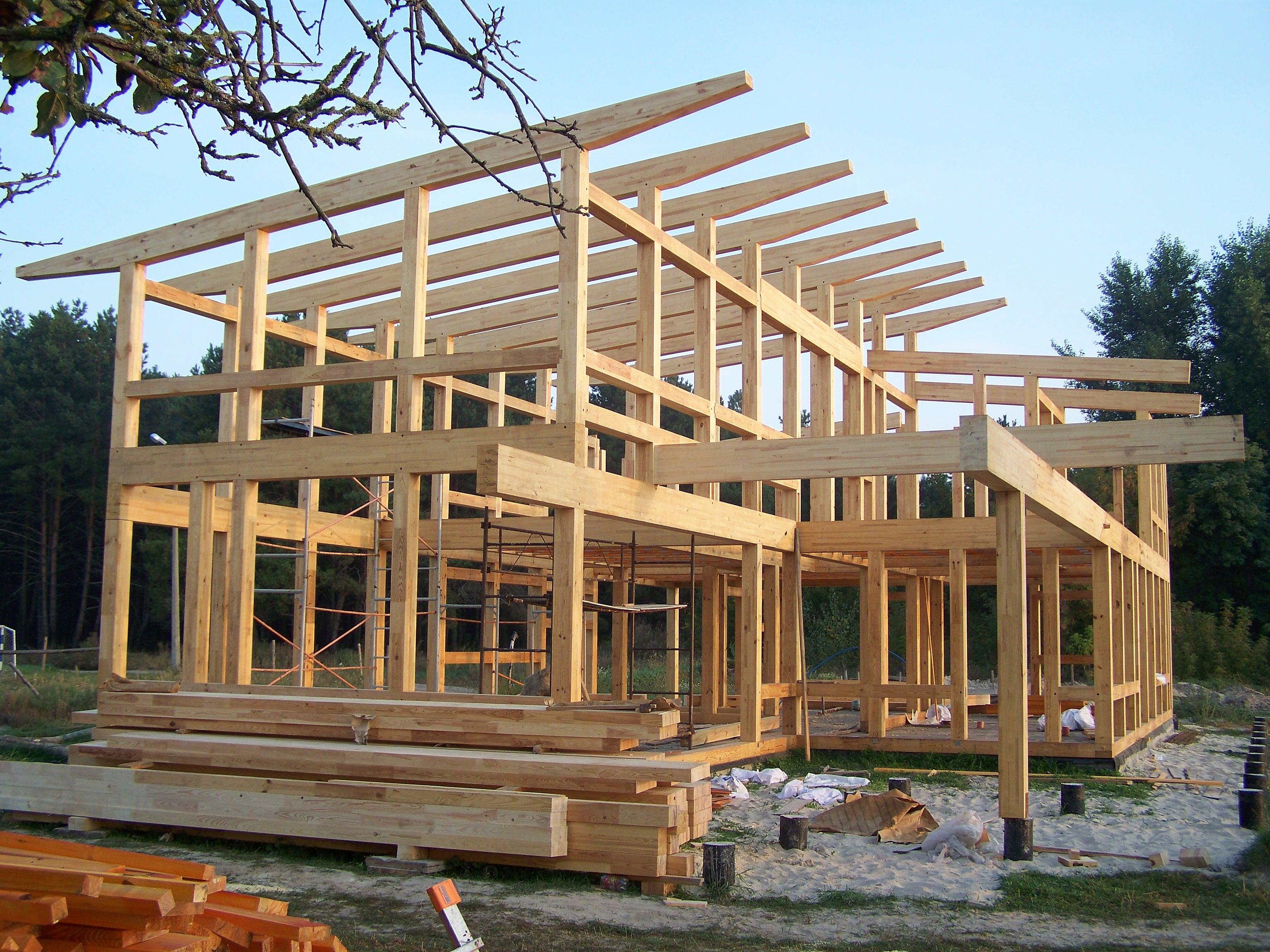

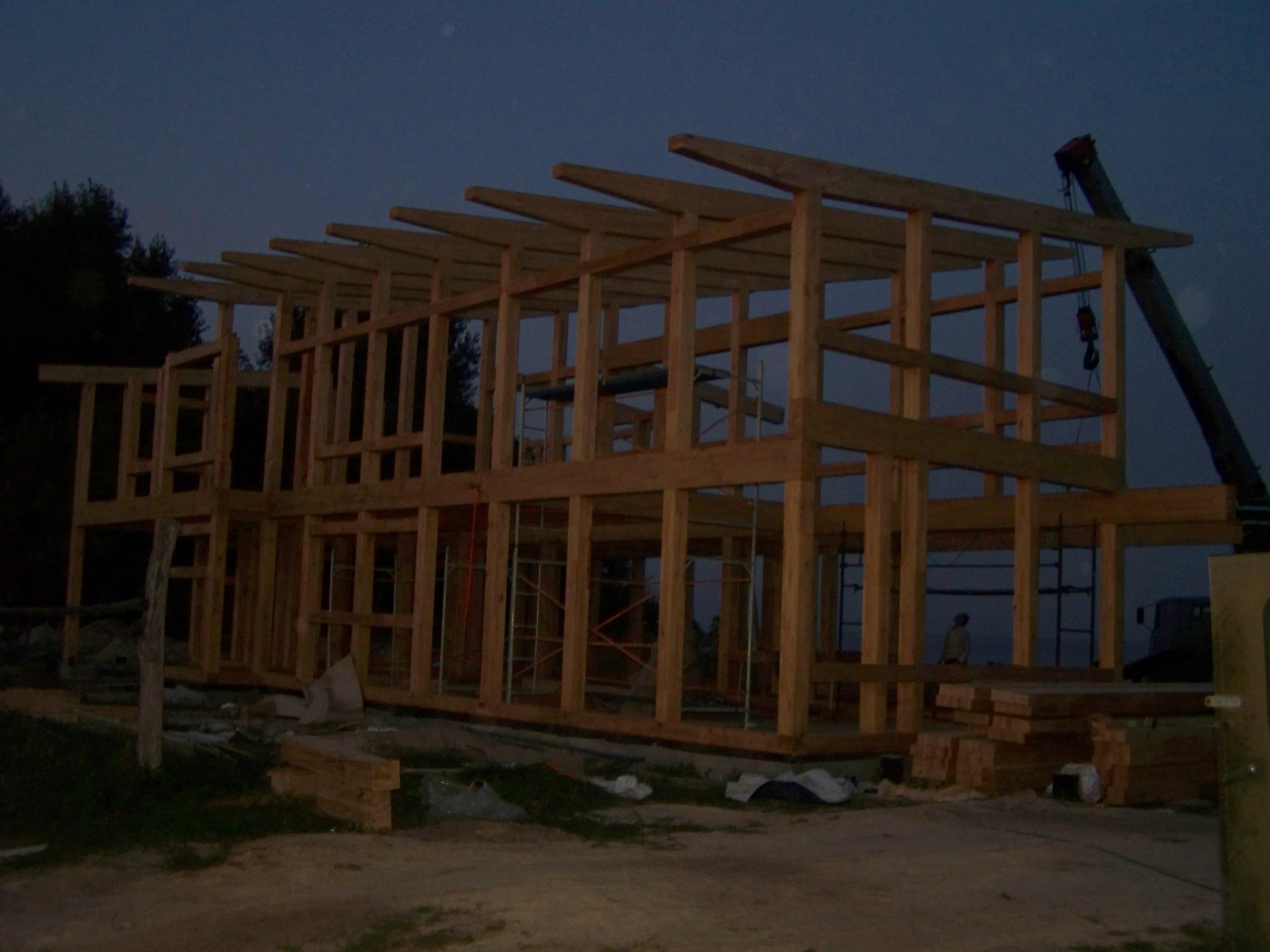

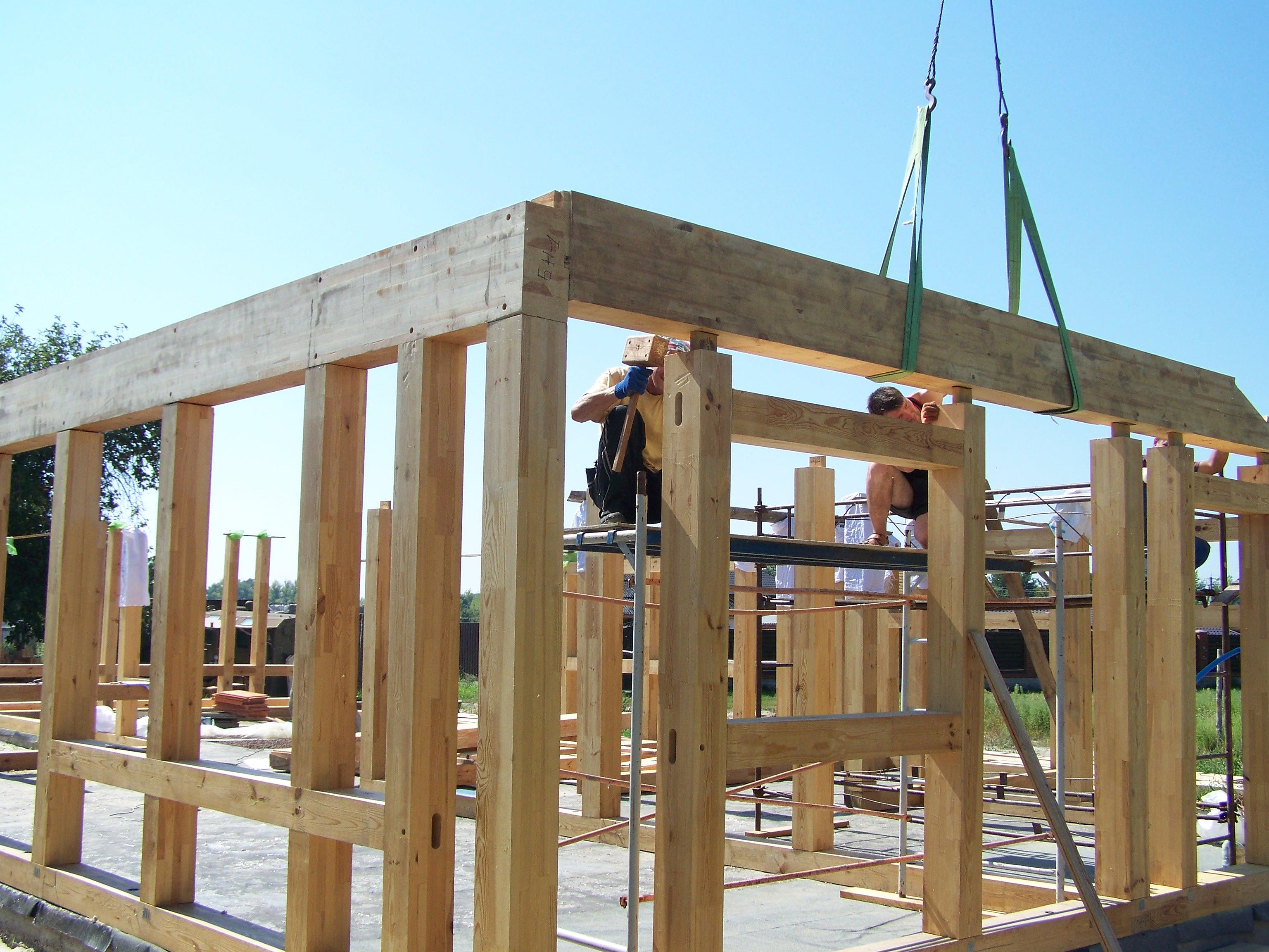

МихаилД Опубліковано: 30 серпня 2011 Поділитись Опубліковано: 30 серпня 2011 Вот устанавливаем основные балки перекрытия на нашем домике. Посилання на коментар Поділитися на інших сайтах More sharing options...

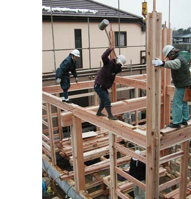

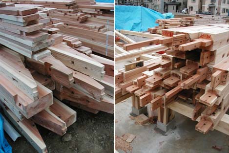

МихаилД Опубліковано: 1 вересня 2011 Поділитись Опубліковано: 1 вересня 2011 (змінено) А вот интересные ссылки - фахверк по-японски (выложен полный цикл строительства), правда как для Японии мало техники. Кто знает японский язык прошу прокомментировать. (ссылка устарела) (ссылка устарела) (ссылка устарела) Змінено 1 вересня 2011 користувачем МихаилД Посилання на коментар Поділитися на інших сайтах More sharing options...
ViktorBucha Опубліковано: 1 вересня 2011 Поділитись Опубліковано: 1 вересня 2011 Google Chrome неплохо перевел, попробуйте 1 Посилання на коментар Поділитися на інших сайтах More sharing options...

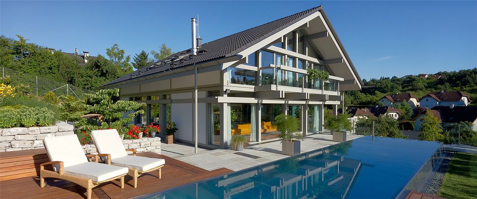

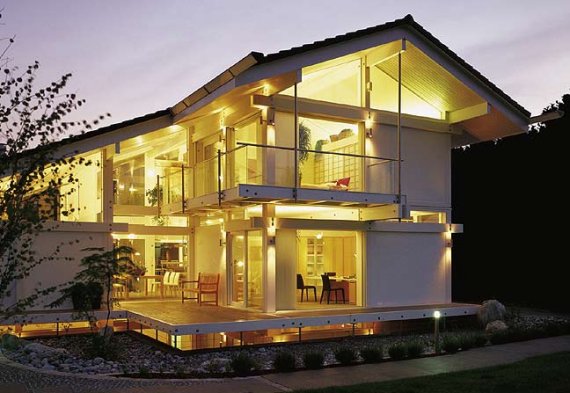

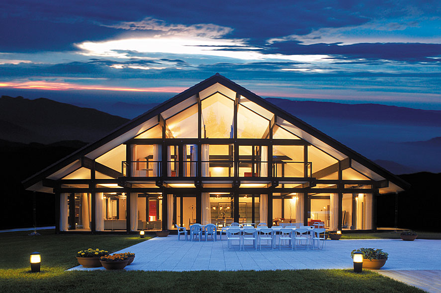

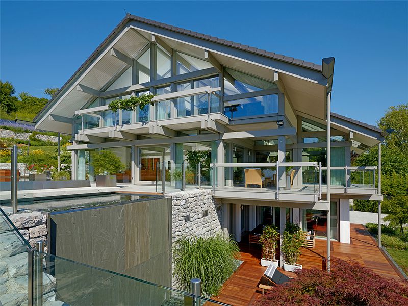

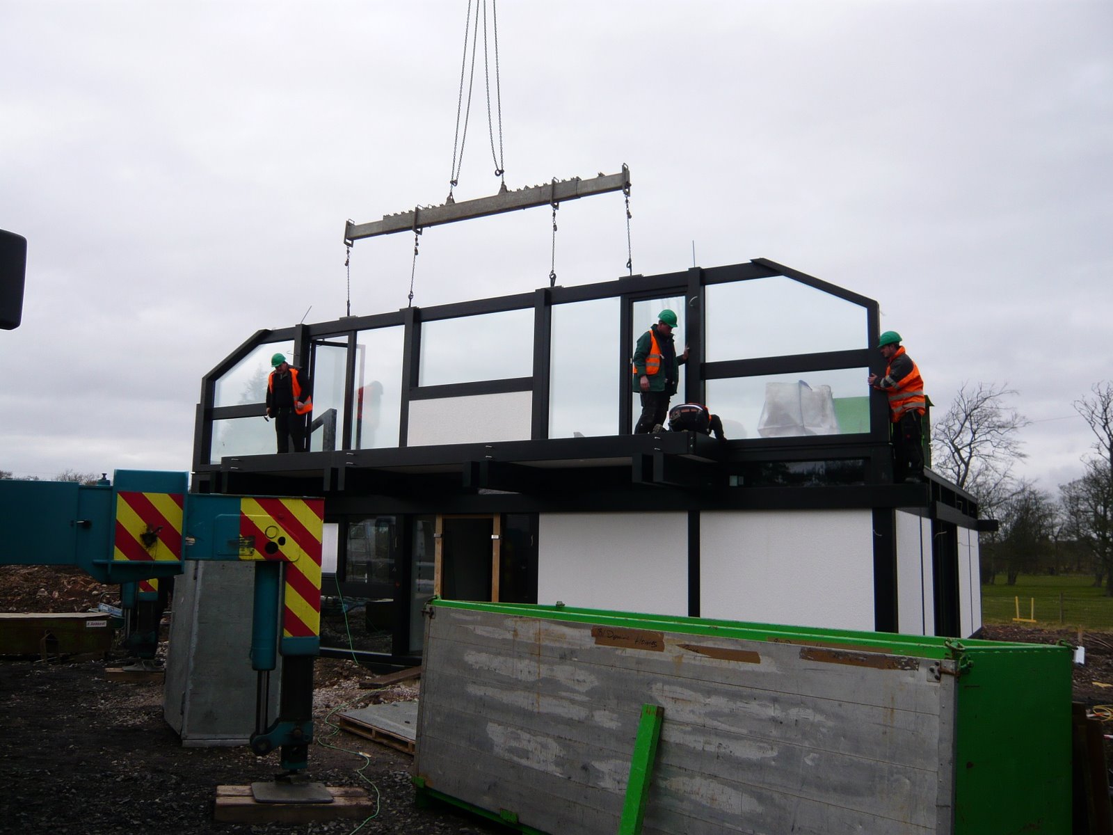

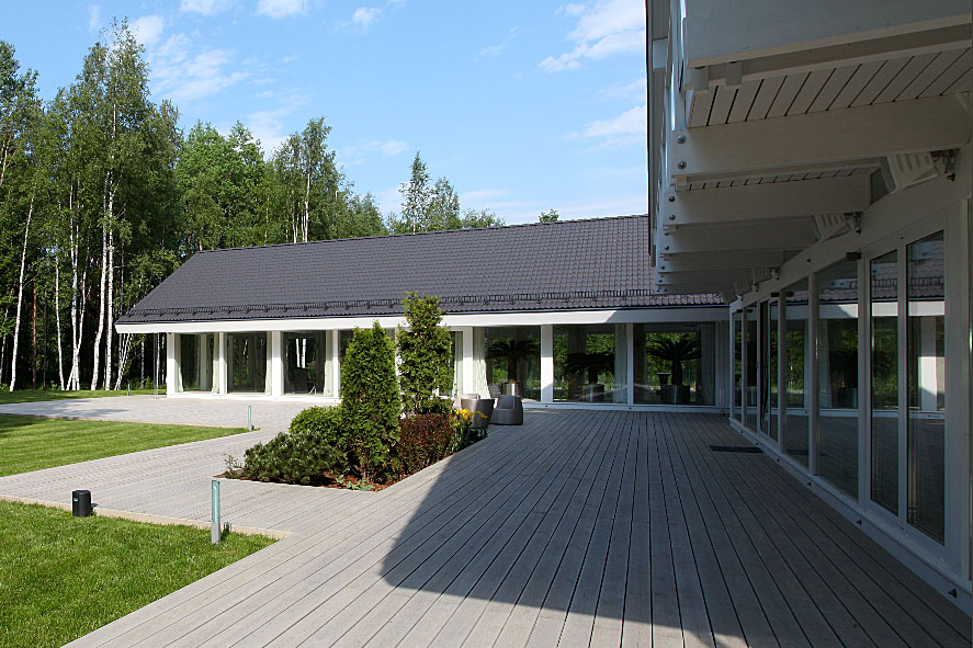

МихаилД Опубліковано: 3 вересня 2011 Поділитись Опубліковано: 3 вересня 2011 А вот современный немецкий фахверк, правда уже без раскосов, сложных шипов и соединений. Все соединения выполняются металлическими болтами. Но так технологичнее, можно поставить процесс массового производства. www.huf-haus.com/de/das-huf-haus/galerie-huf-haeuser/huf-haus-art-5/huf-haus-art-5-grau-1.html Посилання на коментар Поділитися на інших сайтах More sharing options...

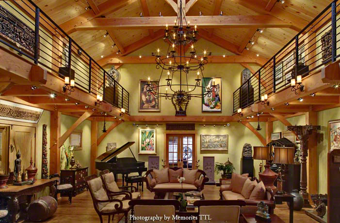

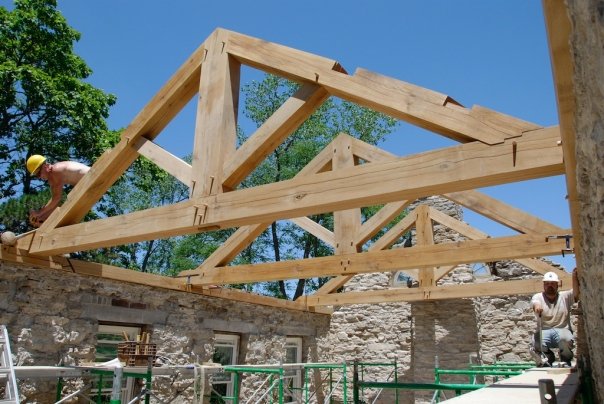

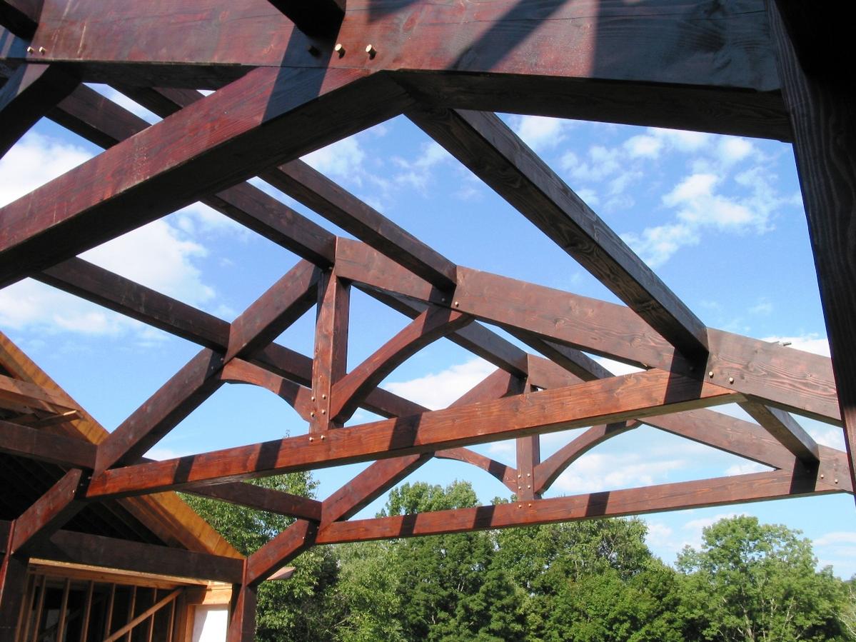

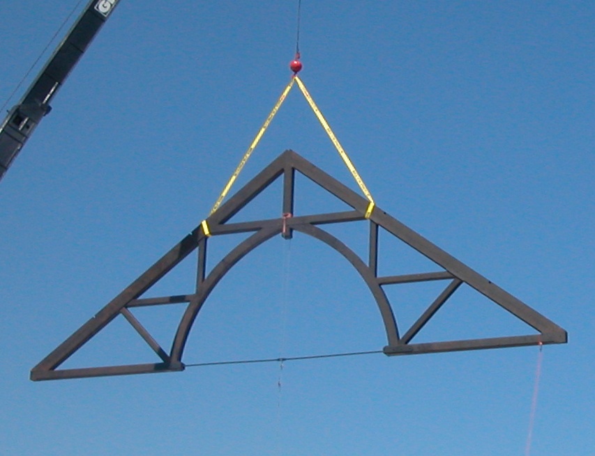

МихаилД Опубліковано: 6 вересня 2011 Поділитись Опубліковано: 6 вересня 2011 Деревянные стропильные фермы украсят и каменный дом. В Украине мало где встретишь. Посилання на коментар Поділитися на інших сайтах More sharing options...

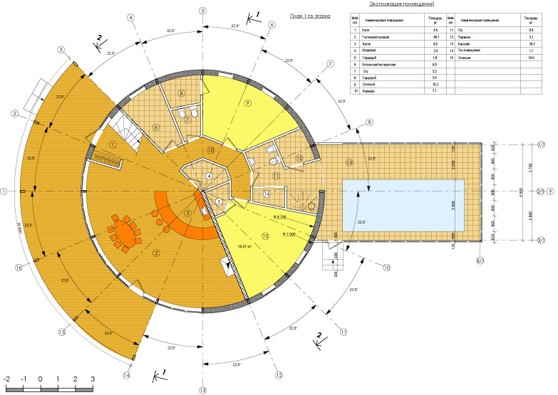

Віктор Опубліковано: 9 вересня 2011 Поділитись Опубліковано: 9 вересня 2011 Прошу вибачення у шановного товариства за запізнілу відповідь, роботи багато))). Отже, шістнадцятикутний будинок виготовляли з модрини за проектом замовника. Закреслену на плані зону не робили. На жаль, деталей проекту відправити не можу - захищений авторським правом... Коротко ідея така: на центральний стовп опираються балки перекриття і крокви. Будинок у Верхній Савойї (Альпи), поруч гламурного гірськолижного курорту Куршевель. Типова каркасна конструкція, брус клеєний, модрина. Заповнення - щити з мінералованим утеплювачем. Ззовні в пази у брусах вставляється вагонка модринова товщиною 40 мм, оздоба зсередини - вагонка модринова 18 мм, фермасел у кухні і ванних кімнатах. Система подвійного даху, коли крокви видимі в інтер'єрі. (%D1%81%D1%81%D1%8B%D0%BB%D0%BA%D0%B0%20%D0%BD%D0%B0%20%D0%B8%D0%B7%D0%BE%D0%B1%D1%80%D0%B0%D0%B6%D0%B5%D0%BD%D0%B8%D0%B5%20%D1%83%D1%81%D1%82%D0%B0%D1%80%D0%B5%D0%BB%D0%B0) Для даного будинку ми також виготовляли усю зовнішню оздобу з модрини: віконниці, фризи, огорожі балконів, терасну дошку і т.д. Даний будинок авторським правом не захищений, кого цікавлять деталі - можу поділитися. До речі, цього літа ми збудували одному з форумчан у Романкові надбудову над житловим будинком у технології, котру теж можна назвати фахверковою з подвійним дахом: (%D1%81%D1%81%D1%8B%D0%BB%D0%BA%D0%B0%20%D0%BD%D0%B0%20%D0%B8%D0%B7%D0%BE%D0%B1%D1%80%D0%B0%D0%B6%D0%B5%D0%BD%D0%B8%D0%B5%20%D1%83%D1%81%D1%82%D0%B0%D1%80%D0%B5%D0%BB%D0%B0) Ставили ми каркасник і на Свитязі: Небідний замовник придивився збірний будинок у Швеції, в результаті ми зробили копію за третину вартості))) Матеріал - модрина, ферми видимі в інтер'єрі. До слова: у нашому регіоні каркасні будинки будували масово аж до 60-х років 20 століття, стоять вони і донині. Немало будинків, котрим по 200 і більше років. Утеплювали триною і соломою. Зараз на Заході модно утеплювати каркасники екологічними матеріалами: шерстю, пухом, стружкою, деревинним волокном, конопляним волокном і т.д. Якщо комусь цікаво - можу викласти більше інформації. До речі, дуже вже мені подобається інша технологія, котру я часто зустрічаю на виставках за кордоном, коли зі струганої дошки 25 мм збивають міцні щити, розташовуючи дошки під кутом 90 градусів. Цв'яхи алюмінієві, клей не застосовується, бо неекологічний. Стіна виглядає так: Прошу вибачення у автора гілки за відхід від теми, але на мою думку вказана технологія простіша у виконанні. Успіхів усім забудовникам. 3 Посилання на коментар Поділитися на інших сайтах More sharing options...
МихаилД Опубліковано: 10 вересня 2011 Поділитись Опубліковано: 10 вересня 2011 Мне также нравится идея круглого дома, но по моему мнению, строительство такого дома будет связано с определенными трудностями такими как разметка и заливка фундамента, фасадные и внутренние работы, так как нигде нет прямых углов и сложно будет проверить насколько ровные стены. Но никакие трудности не должны пугать, если очень нравится. Посилання на коментар Поділитися на інших сайтах More sharing options...
МихаилД Опубліковано: 10 вересня 2011 Поділитись Опубліковано: 10 вересня 2011 (змінено) Я не понаслышке знаком с технологией каркасного строительства (канадские дома) когда используется сушеный брус 40х140 или 50х150мм, и считаю данную технологию очень удачной практически во всех отношениях. Но согласитесь, что экстерьер и интерьер домов, выполненных по фахверковой технологии (Fachwerk, Timber framing, half-timbering), из бруса 200х200мм, 200х400мм смотрится очень впечатляюще. Также мне импонирует в этой технологии то, что возможны любые пространственные объемы, в смысле доступны длинные пролеты без опорных стен. Мы можем играться планировками, вторым светом практически без ограничений. Единственное, что меня смущает это большие трудозатраты при изготовлений конструкций и соответственно высокая цена изготовления. Змінено 10 вересня 2011 користувачем МихаилД Посилання на коментар Поділитися на інших сайтах More sharing options...

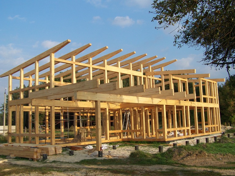

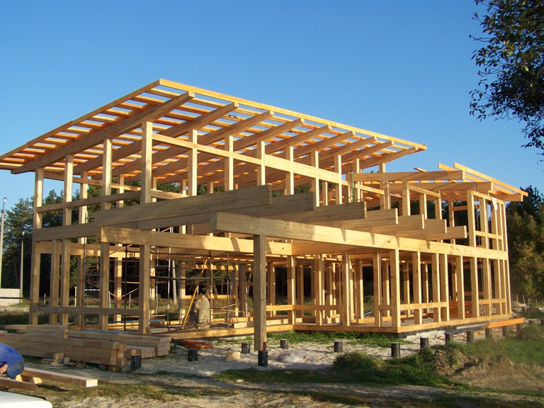

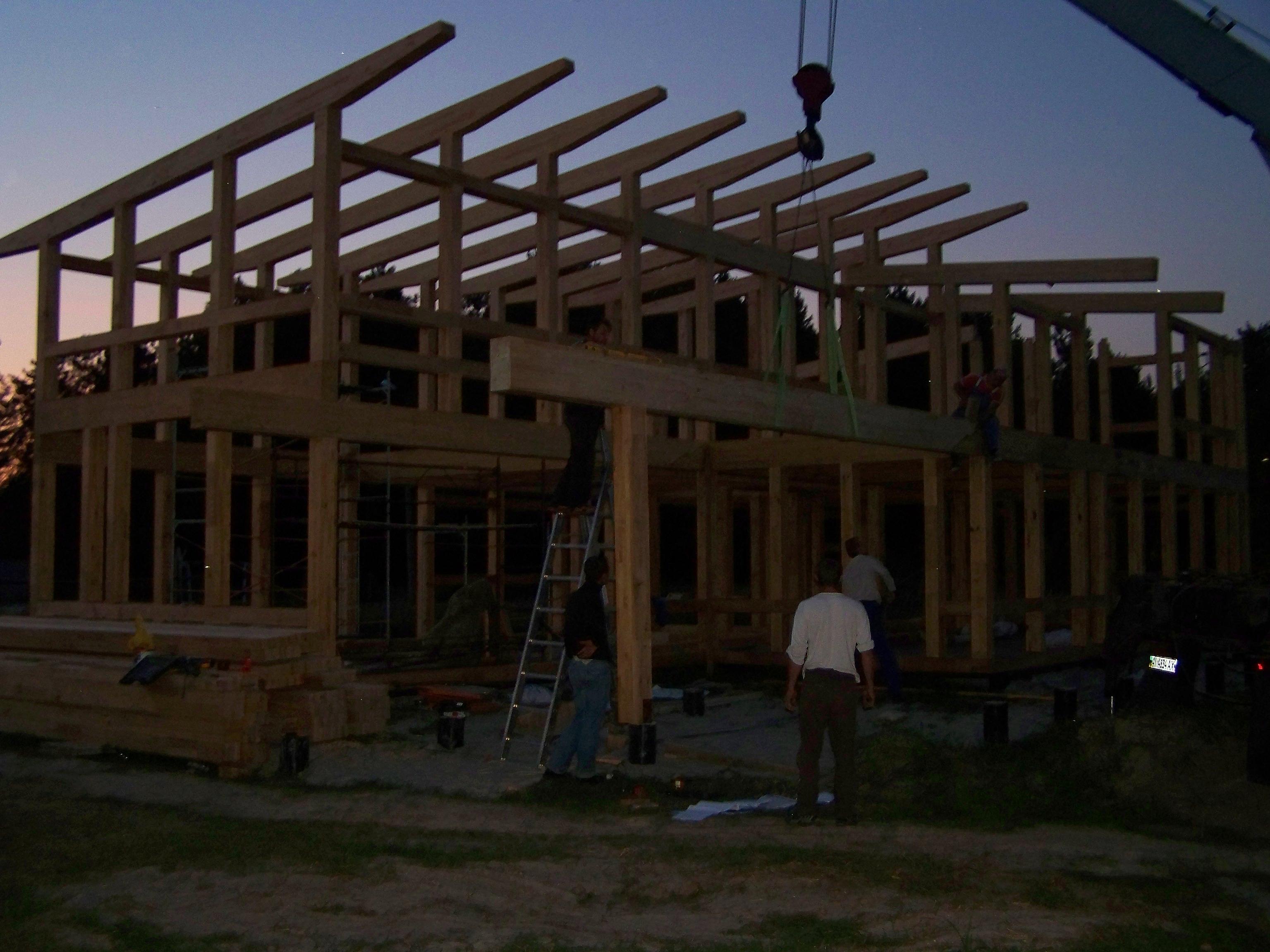

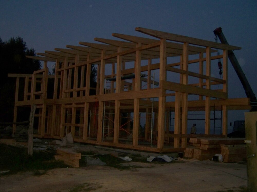

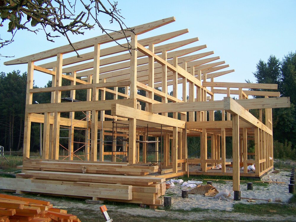

МихаилД Опубліковано: 21 вересня 2011 Поділитись Опубліковано: 21 вересня 2011 Наконец завершили изготовление конструкций, ставим 2-й этаж, обвязку и стропильные балки Посилання на коментар Поділитися на інших сайтах More sharing options...
МихаилД Опубліковано: 22 вересня 2011 Поділитись Опубліковано: 22 вересня 2011 вот еще фото утром Посилання на коментар Поділитися на інших сайтах More sharing options...

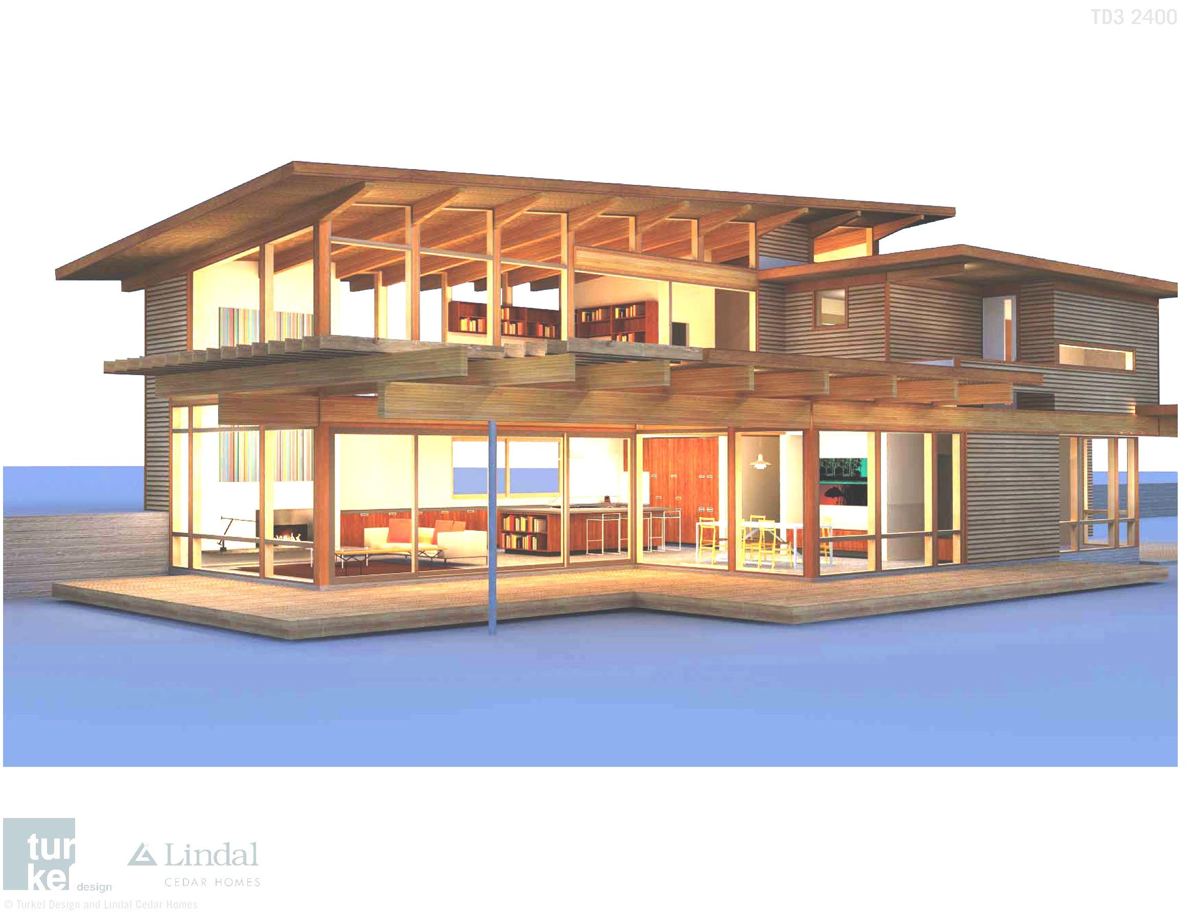

МихаилД Опубліковано: 23 вересня 2011 Поділитись Опубліковано: 23 вересня 2011 Ну вот, можно оценить сходство. За основу брали проект Линдал lindal.com/ 1 Посилання на коментар Поділитися на інших сайтах More sharing options...

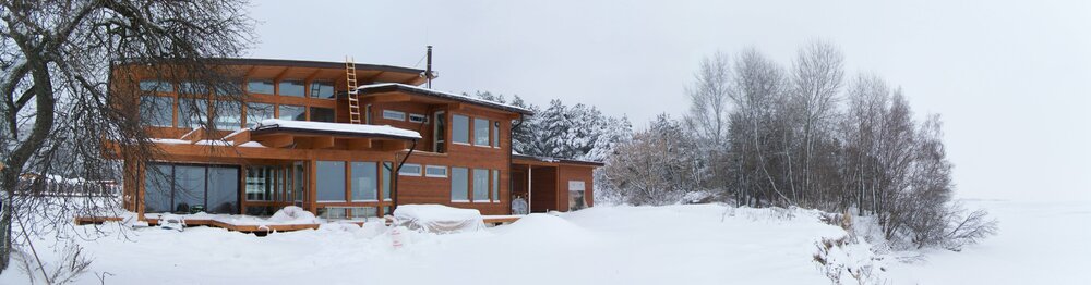

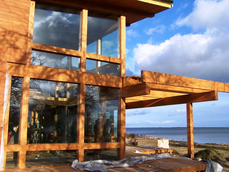

МихаилД Опубліковано: 26 січня 2012 Поділитись Опубліковано: 26 січня 2012 Вот домик уже с окнами, затянули немного строительство Посилання на коментар Поділитися на інших сайтах More sharing options...

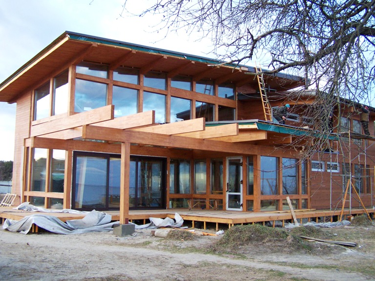

МихаилД Опубліковано: 26 січня 2012 Поділитись Опубліковано: 26 січня 2012 А вот зимний пейзаж. 2 Посилання на коментар Поділитися на інших сайтах More sharing options...

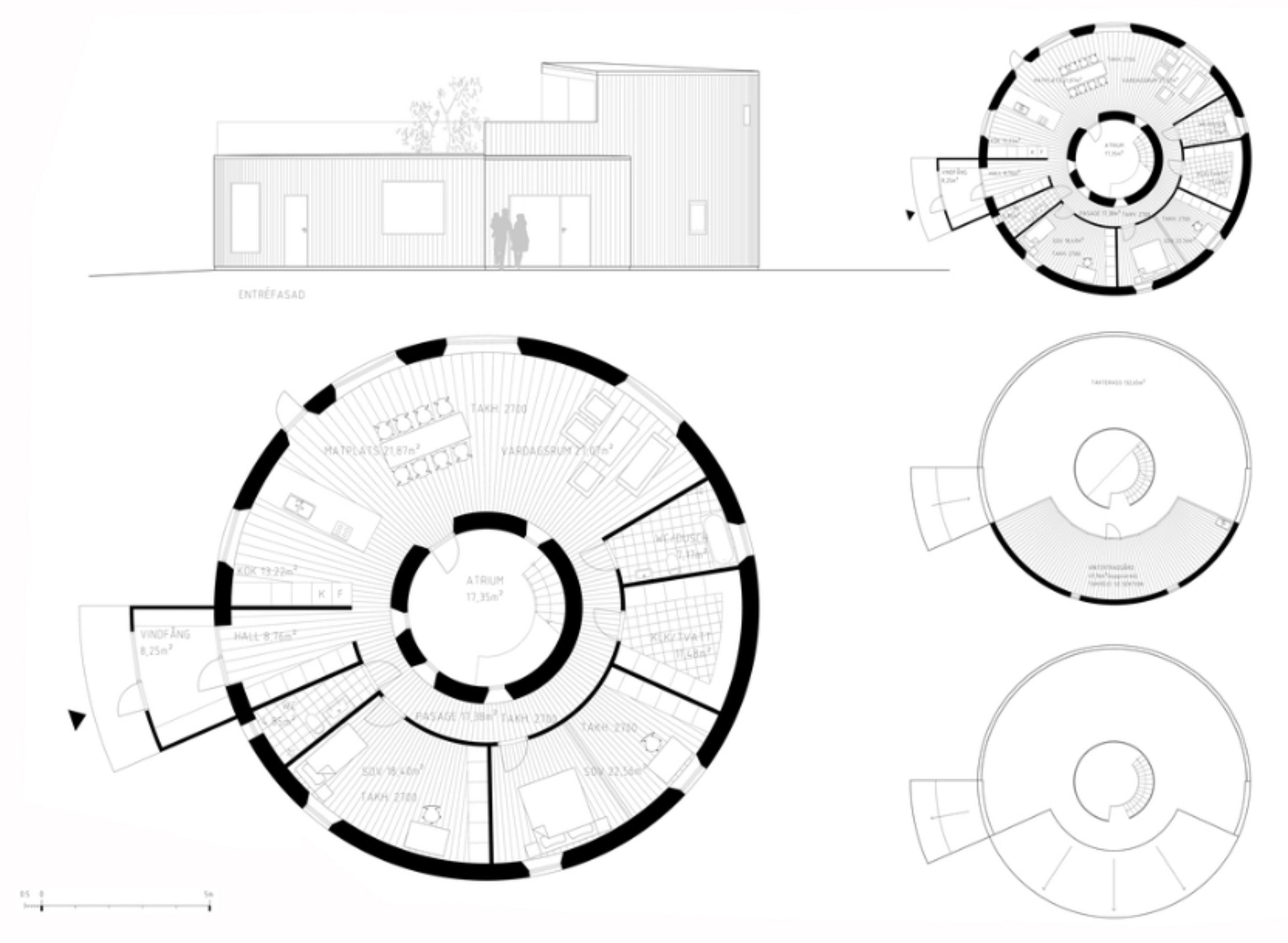

-ЭкоДом- Опубліковано: 26 січня 2012 Поділитись Опубліковано: 26 січня 2012 Мне также нравится идея круглого дома, но по моему мнению, строительство такого дома будет связано с определенными трудностями такими как разметка и заливка фундамента, фасадные и внутренние работы, так как нигде нет прямых углов и сложно будет проверить насколько ровные стены. Но никакие трудности не должны пугать, если очень нравится. ekodom.net.ua/upload/28pr05.jpg не знаю как с айпада загружать )хорошим делом занимаетесь!..и интересно ваше мнение про мое) Посилання на коментар Поділитися на інших сайтах More sharing options...
МихаилД Опубліковано: 30 січня 2012 Поділитись Опубліковано: 30 січня 2012 ekodom.net.ua/upload/28pr05.jpg не знаю как с айпада загружать )хорошим делом занимаетесь!..и интересно ваше мнение про мое) Отличный проект, хотелось бы увидеть реализацию. Посилання на коментар Поділитися на інших сайтах More sharing options...
-ЭкоДом- Опубліковано: 30 січня 2012 Поділитись Опубліковано: 30 січня 2012 Отличный проект, хотелось бы увидеть реализацию. надеюсь с марта пару домиков начнем строить в киеве Посилання на коментар Поділитися на інших сайтах More sharing options...

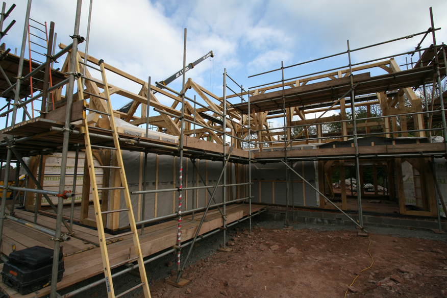

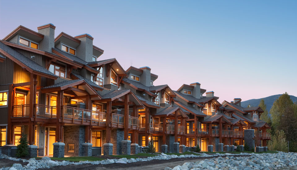

МихаилД Опубліковано: 30 січня 2012 Поділитись Опубліковано: 30 січня 2012 Вот еще отличный сайт английской компании, которая занимается фахверковыми домами. Просматривается интересная деталь - чем старше выглядит дом после строительства, тем считается лучше! (как персидские ковры) www.oakwrights.co.uk/oakwrights_hereford_case_studies.aspx Посилання на коментар Поділитися на інших сайтах More sharing options...
