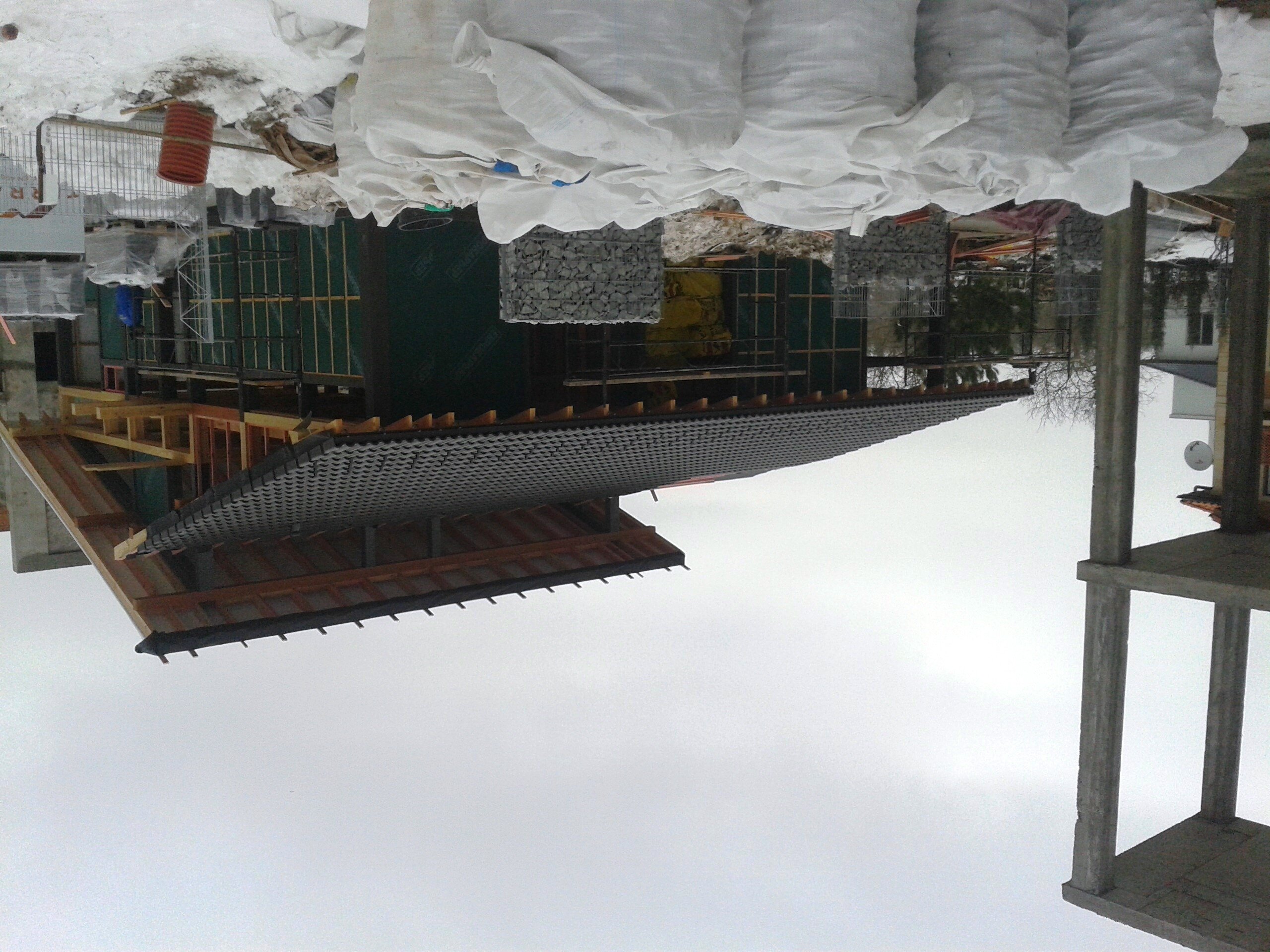

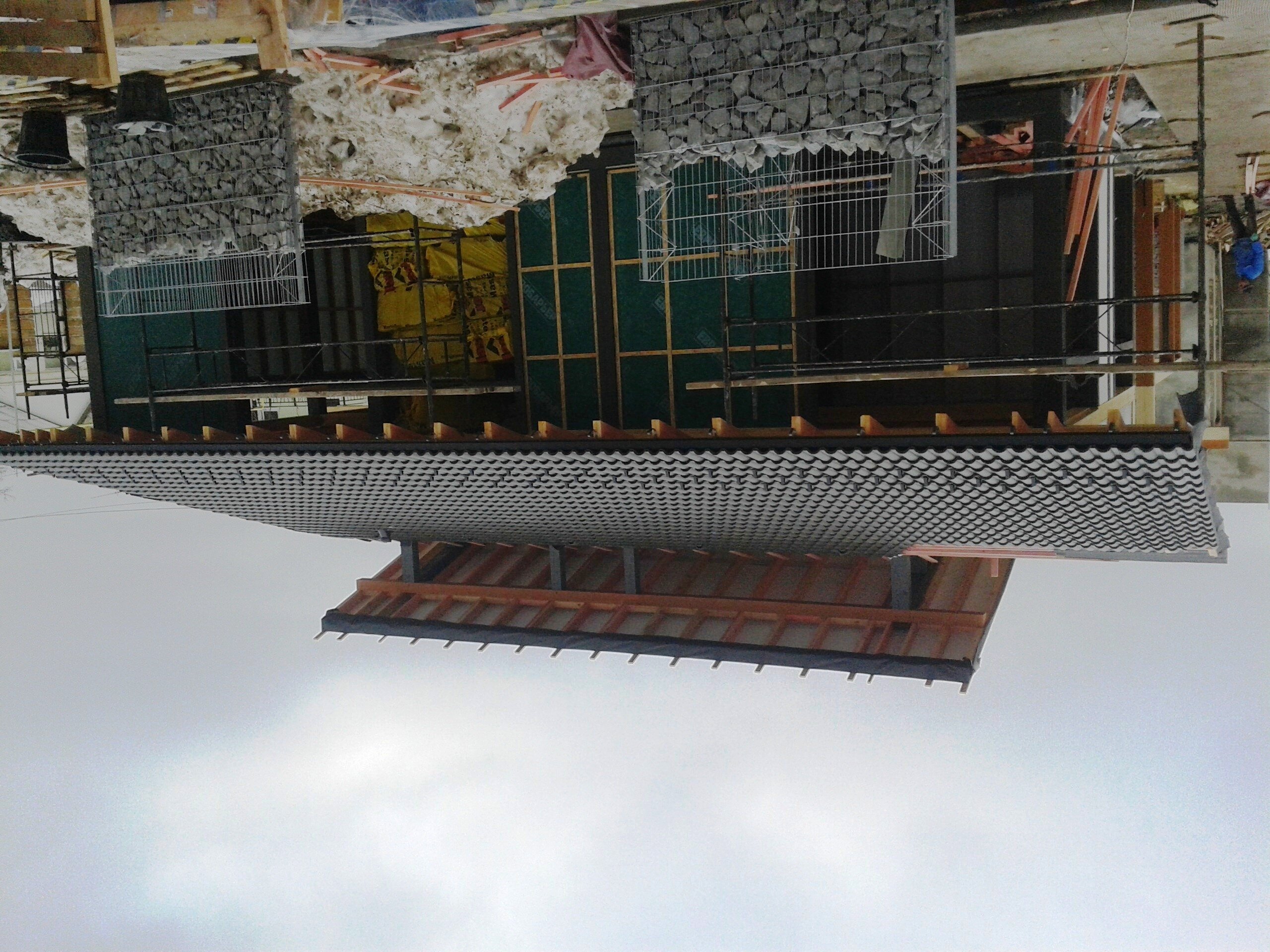

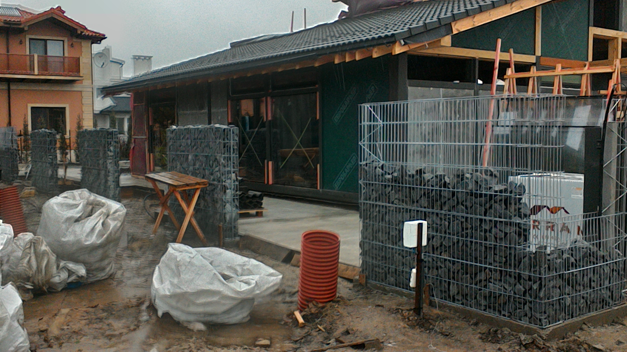

Вот приступили к новому фахверку в Одессе
Здесь используем массивный сосновый брус

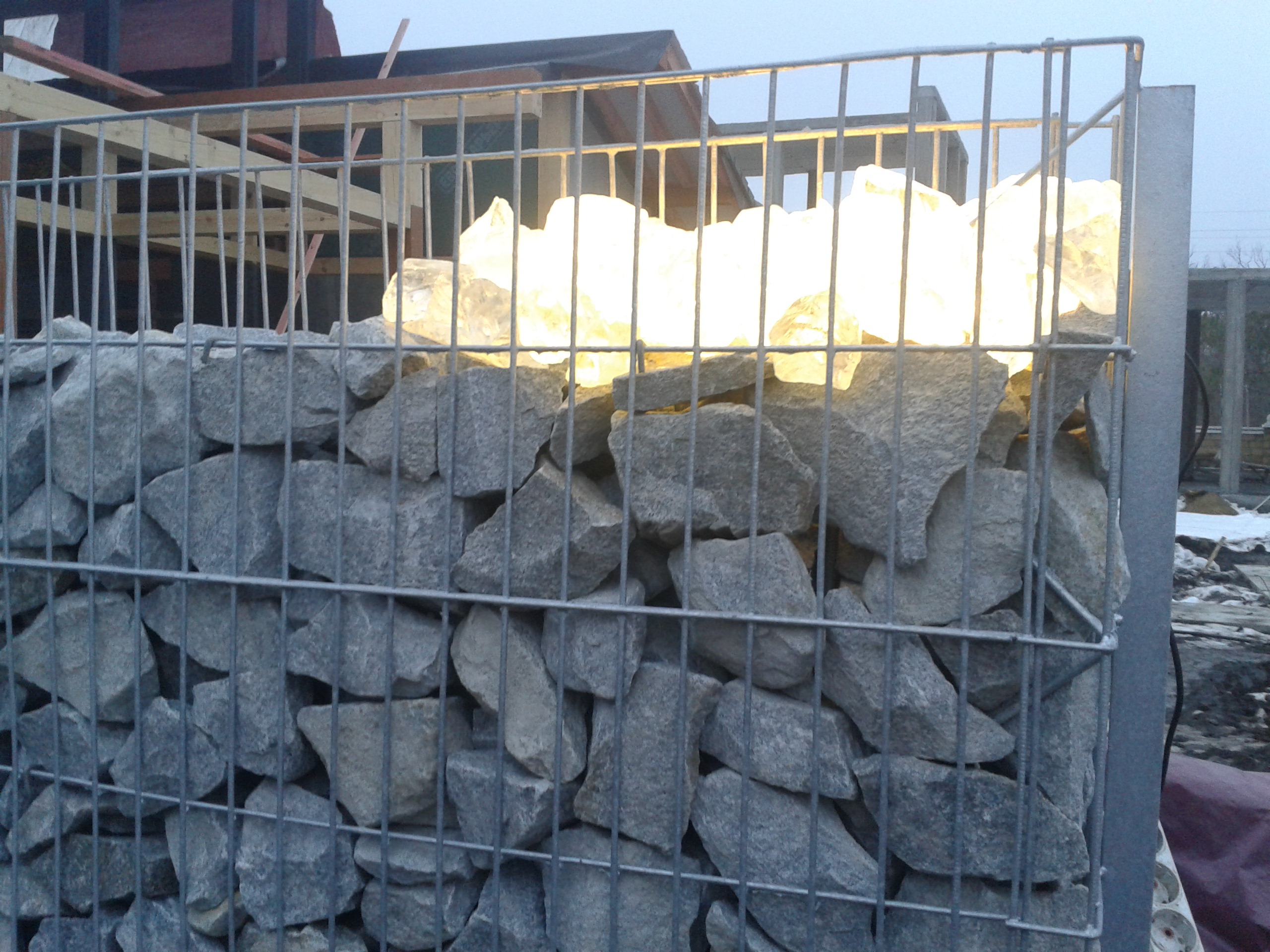

Татьяна, по Вашему совету (мы говорили в Лебедевке) ограждение - габионы со стеклянными камнями.

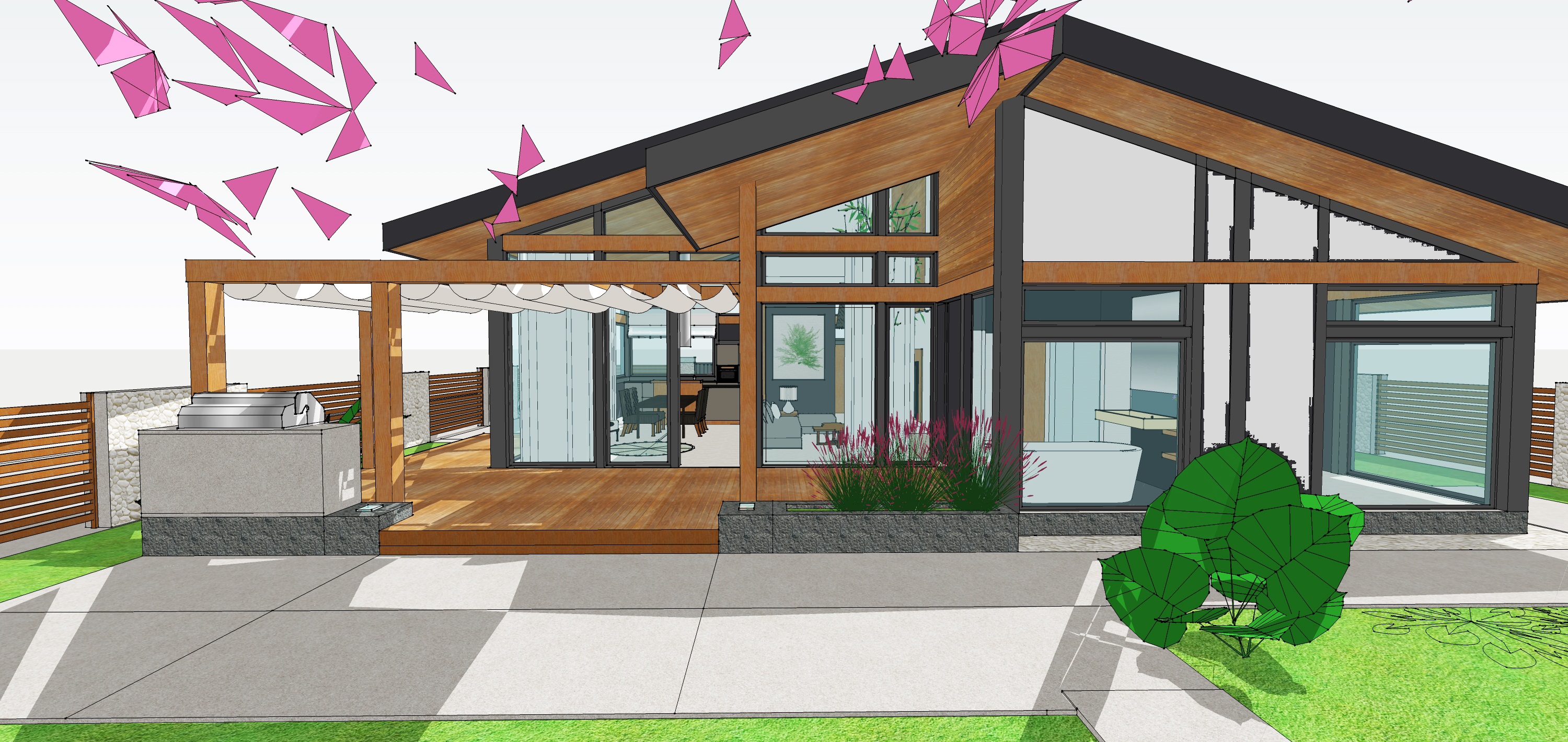

1) Стиль - По стилю архитектуры я в восторге от калифорнийского mid-century модерн. Больше всего нравятся работы Ray Kappe. Типа такого:
Я так понимаю, что вот такой американский "post and beam" это аналог модернового фахверка в Европе а ля хуфхаус и его клонов (кагерхаус, давинчи хаус и друх). В Киеве из такого есть только два дома,которые построил Михаил из Lidwood.com.ua и один кагер в Лесниках. Принципиально тут наверное то, что стены не несущие и заполняются стеклом.

Участок ровный, планируется два этажа. На картинке просто пример работы.

Ну может не точно сип, но другую каркасную технологию можно рассмотреть как альтернативу. Суть вопроса в том, какой будет энергоэффективность фахверка в наших широтах в ситуации когда солнце ограничено из-за особенности участка. Дом на картинке построен в Лос Анжелесе, где снега не бывает. Может в принципе в моей ситуации (климат+участок) не практично делать остекление? Ведь если высокая степень остекления отпадает, то тогда и фахверк не нужен - можно смотреть более дешевые решения с которыми у наших архитекторов и строителей больше опыта.

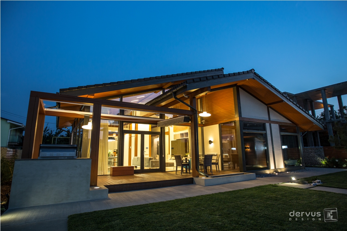

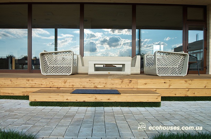

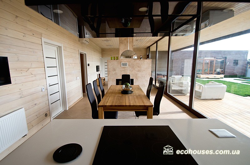

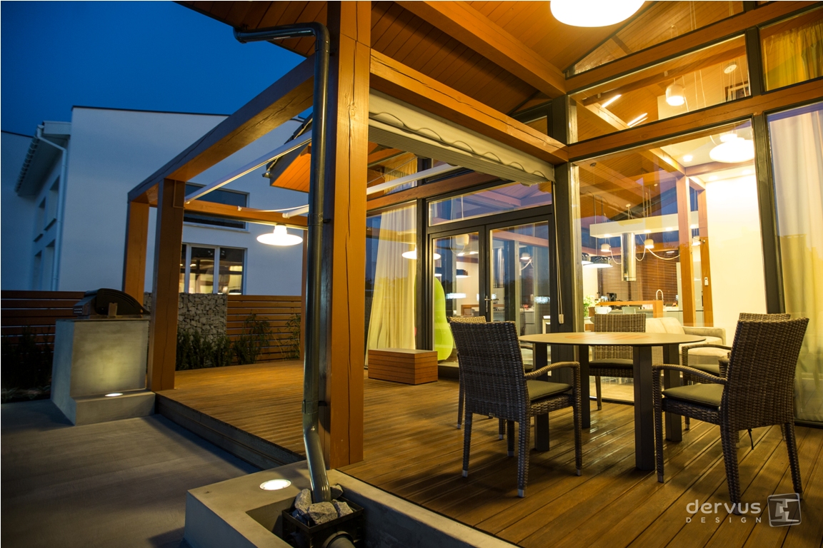

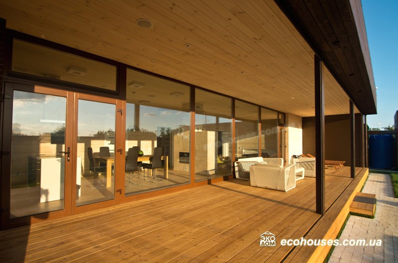

Один из свежепостроенных нами
На 100 кв м отапливаемовой площади-80 кв м остекления
Есть другой дом-180 м кв остекления при 400 отапливаемых
С энергосбережение все хорошо . И в этих -и в других
Размеры СПК на фото наводят на мысль об алюминии. Если с энергосбережением всё ок, то речь о тёплом алюминии и энергосберегающих СП с энергозберегающим и мультифункциональным стёклами. Бюджет явно будет выше указанного

Не алюминий-дерево .3000 уе (примерно и в ценах прошлого года) за витраж что на фото -35 м кв ,супер экономичное решение-как для таких размеров .Конечно-стекла мульти и энерго-)

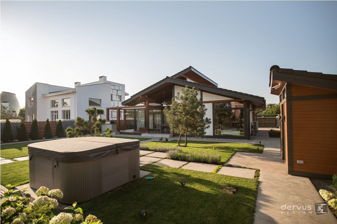

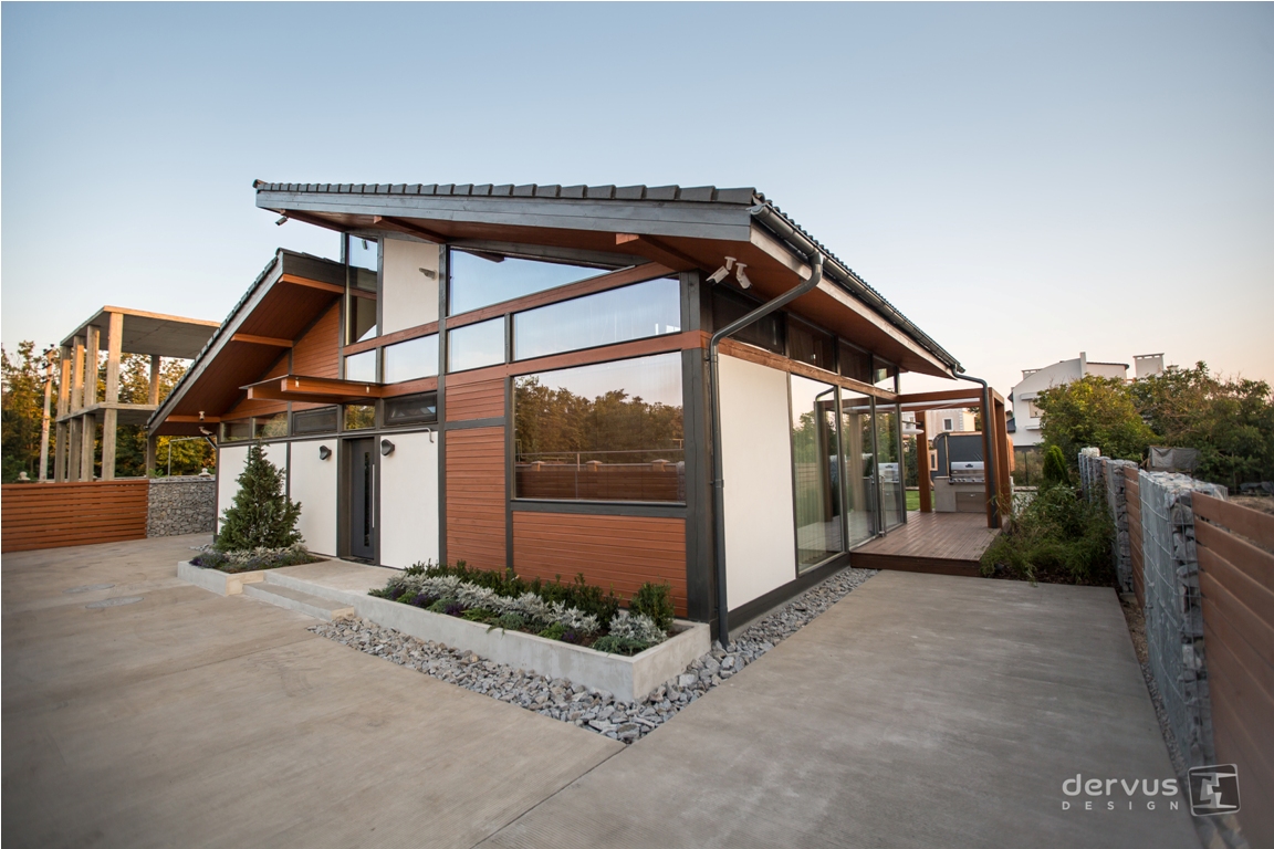

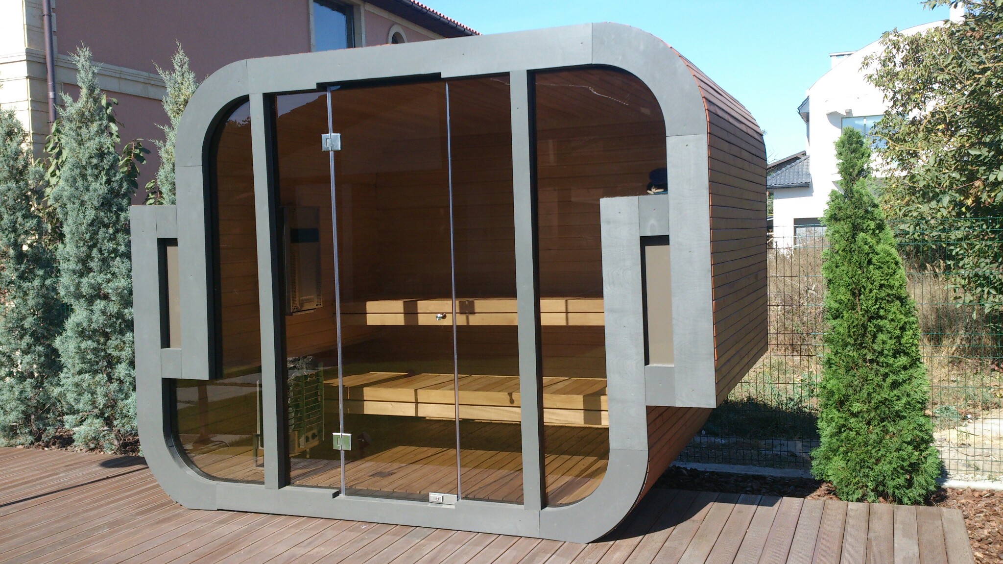

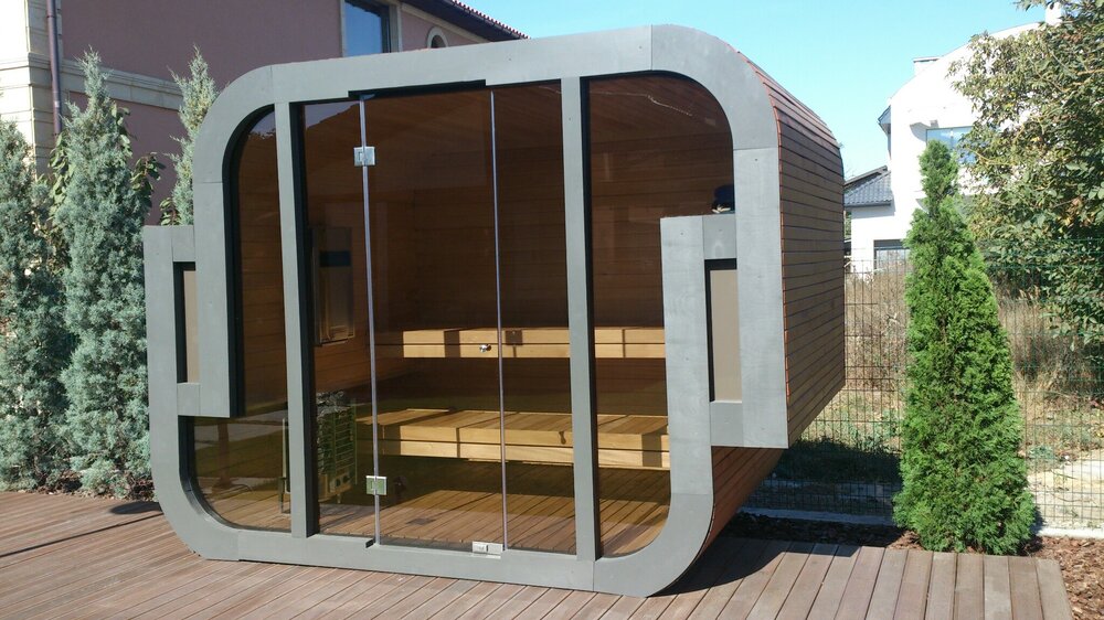

В Одессе закончили летом. Интересный опыт в плане дорожек из декоративного бетона, отдельно стоящей сауны и винного погреба
Ах да еще забор из габионов со светящимися камнями :)
Как дорожки делали можете рассказать?
