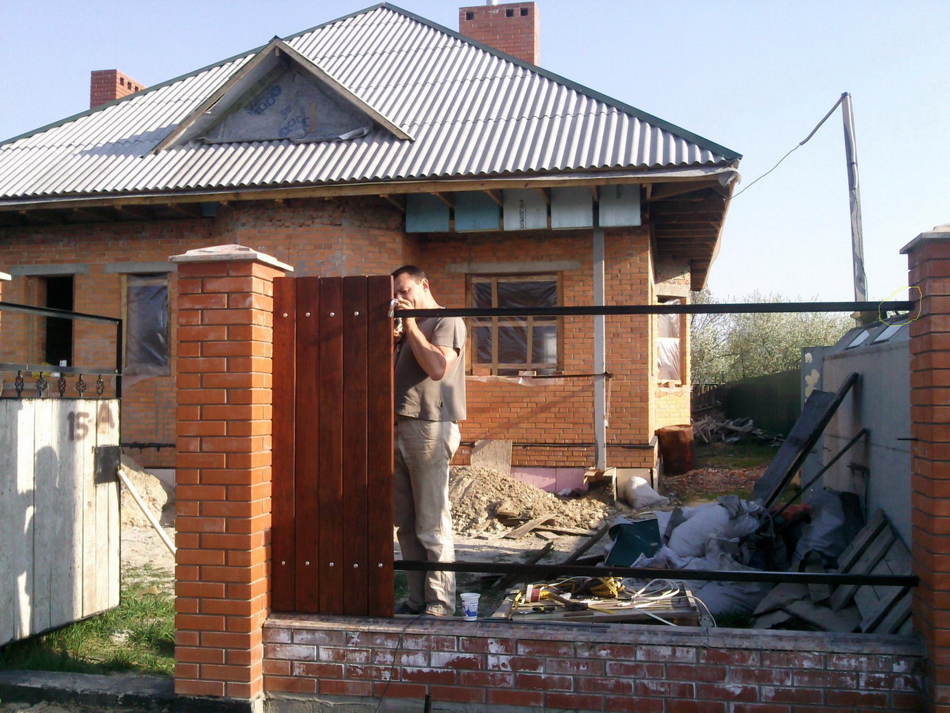

,,,,, предполагаю что это является причиной разрушения столбиков.
Уверен , что главная проблема - в отсутствии на столбиках крышек со свесом 3-5 см
Тоже самое надо и для парапета облицованного плиткой (будет отваливаться).
Снег-оттепель -вода-влагоёмкий материал (кирпич и клей для плитки ) - мороз -коэффициент теплового расширения ,,,,
Очень похоже...
Только свес крышек должен быть еще с капельником, потому что все равно вода протечет... правда, уже в меньших количествах...
И все-таки "крупный план" можно?
уверен, что столбы разрушились не от воды и ее расширения в мороз.
да, кстати, пара столбиков треснула когда на трубы присели покурить мои гости. их рвет трубами, как домкратом. фото не будет, домыслы заканчиваем :)
Я решил эту проблему следующим образом.
На этапе кладки столбов к центральной трубе были приварены закладные пластины сечением 8х35мм (под трубу 40х40х3 мм) длинной под размер столба плюс80-100мм остаются торчать из столба, длина трубы берётся на 10мм короче проёма, в одном из концов снизу делаем паз(это для моего варианта зашивки пролёта, после монтажа штакетин пазы скрываются крайними досками, вам можно паз заварить, деформировать, просто сделать болтовое соединение на конце с пазом.
Результат-имеем подвижное соединение-термическое расширение трубы пофигу, что и было доказано прошлым и этим летом. На фото, если сильно увеличить обведённую область можно узреть пресловутый паз;)
