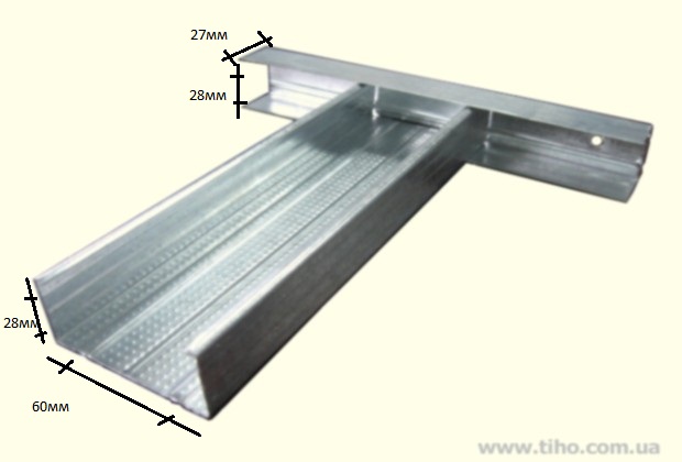

Вот нарисовал размеры профилей, с которыми работаем тут....
Лично я, с такими размерами профиля столкнулся впервые после возвращения в Украину... Размеры самые -ходовые, для економии высоты помещения.
Про толщину самого метала - пока промолчу...:(
В Испании например, насколько припоминаю, направляющий пристенный профиль, с которым мы работали, был размером - 40 на 50мм.
Там уже на стадии строительства предусматривают определенную высоту стен, под монтаж Г/К и комуникаций.
- С какими по размеру профилями работаете ВЫ, при монтаже подвесного потолка?

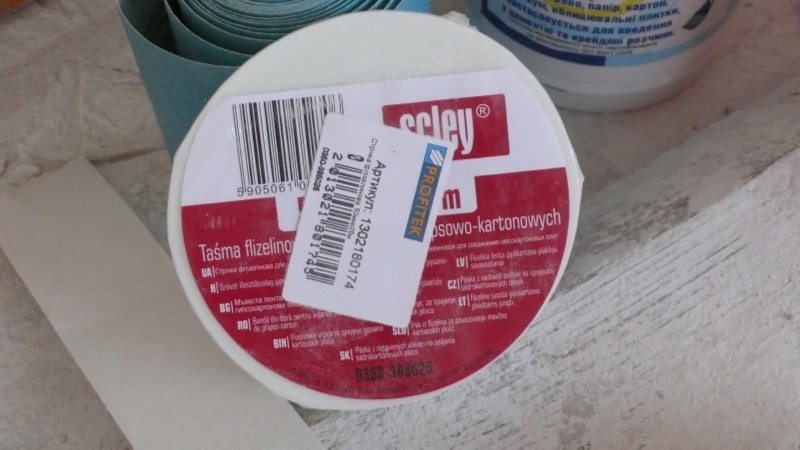

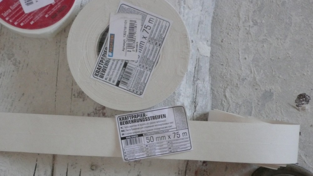

А какую бумагу? Есть какая-то специальная?
У меня швы заделывали таким
а примыкание стены с гипсокартоном (так как без плинтуса) таким.
На этикетке видно где покупалось.
