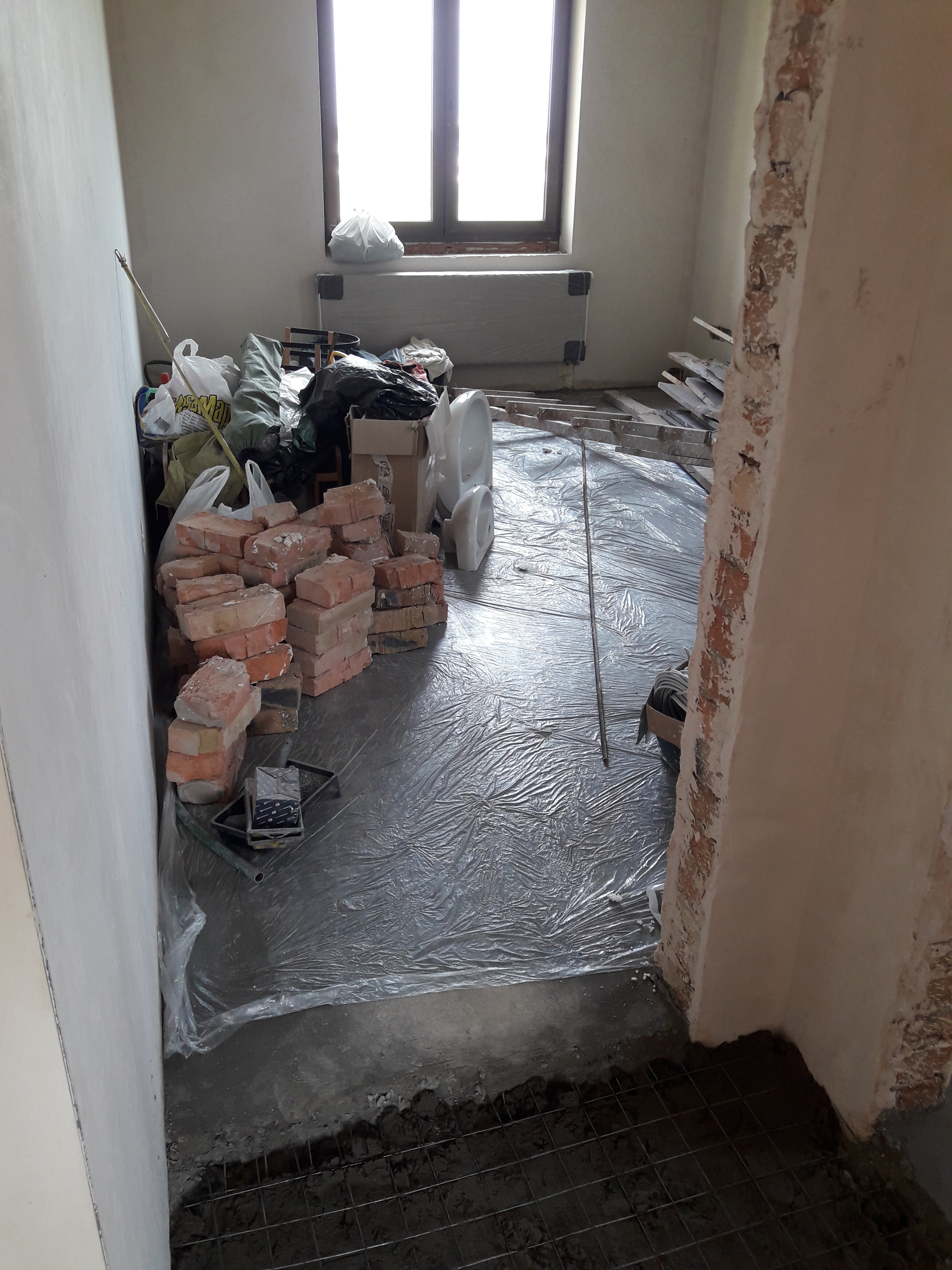

Самое прикольное,что от слоя скорость проведения работ вообще никак не зависит,что 2 см,что 12,мы делаем с одинаковой скоростью.Ну а перенос вещей это практически постоянное наше развлечение,большинство заказчиков просто забивают на это болт,вам же надо будет как то это залить,вот и сами перенесёте.И так то оно и есть,даже денег не просим за это да и никто сам не предлагает.Хотя иногда и котлы по 300 кг таскаем и всякую другую херню.
Кстати,фоточка по теме из соседней комнаты,только что таскали.

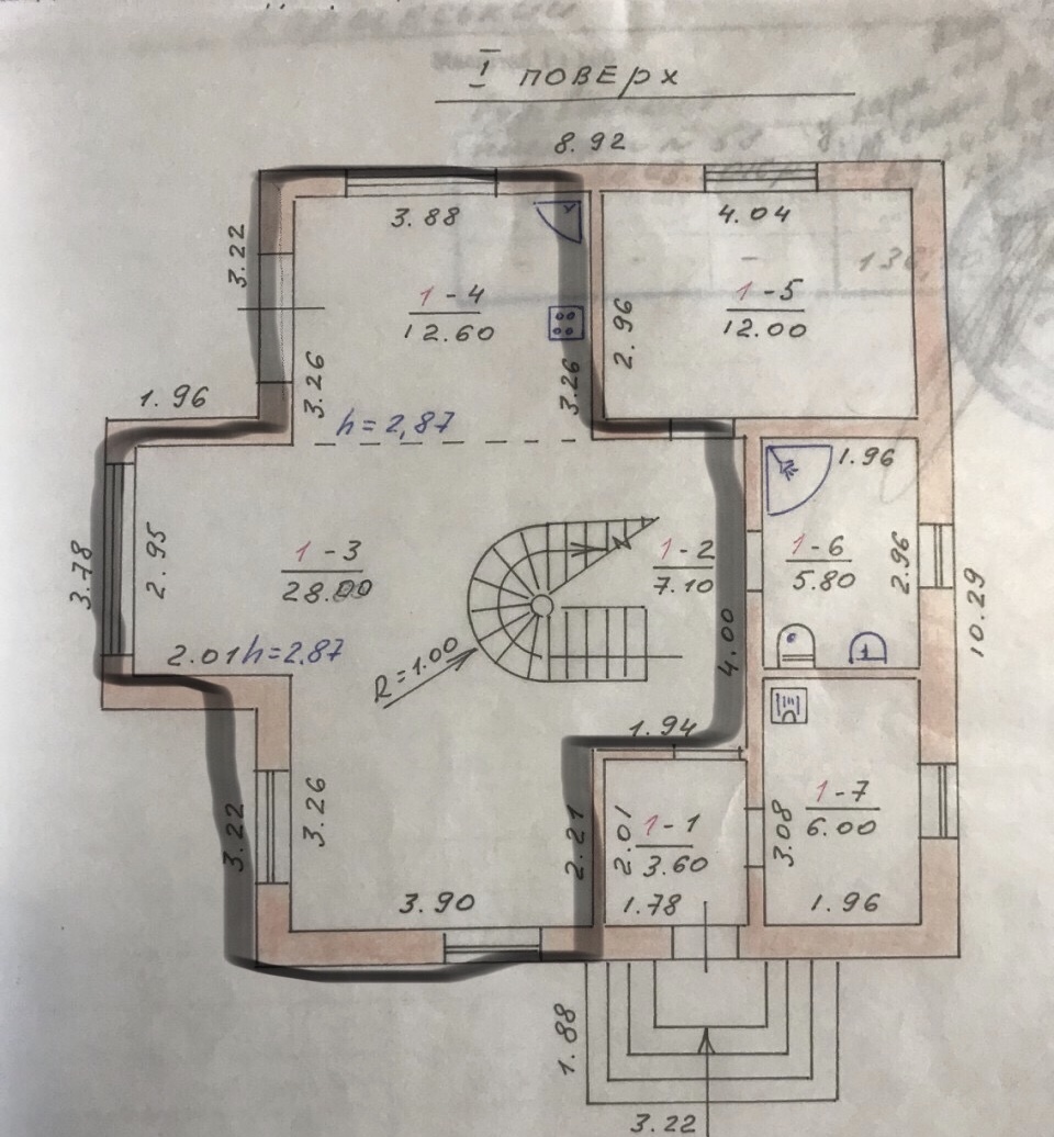

Дошёл до стяжки.
Чуваки делают так: 1:4:3 цпщ, сетку сказали только 4ку брать. 50*50. Сетку в процессе заливки приподнимают крюком.
Вопрос собственно: гостиная-кухня-столовая, одно помещение 48м2.
[ATTACH]661745[/ATTACH]
Это помещение одним куском можно лить? Или поделить?
Швы только в дверных проёмах, их будет 4.

Я бы лил всплошную,возле ступенек само полопает,а по линии кухни резанул бы потом болгаркой,как на эскизе.
Василий, холодный шов или болгаркой имеет значение ?
Залить кухню и другие комнаты, а на след день уже 35м2.
Или болгаркой это просто проще?
Резать на след день ?
Без разницы,я написал резануть потому что такое маленькое помещение мы
заливаем за один раз,там нечего делить на два дня.

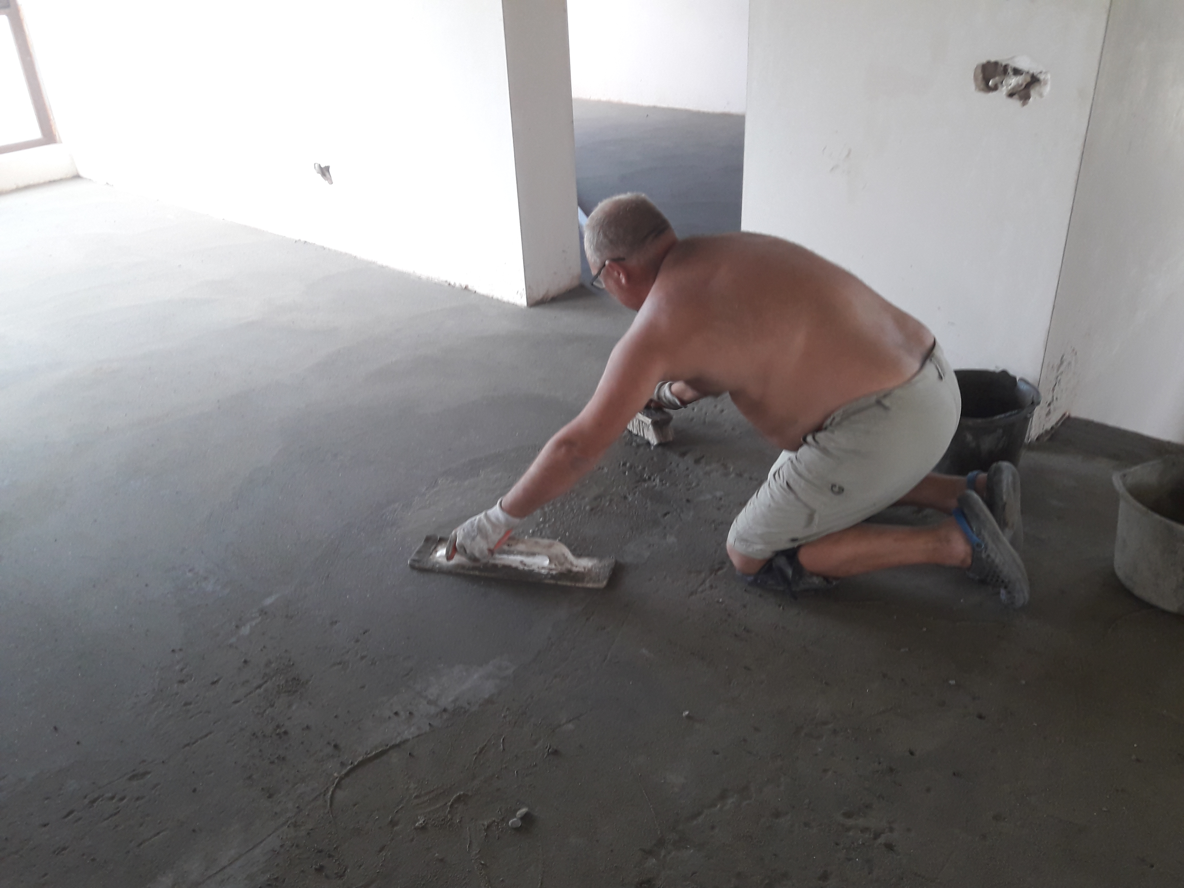

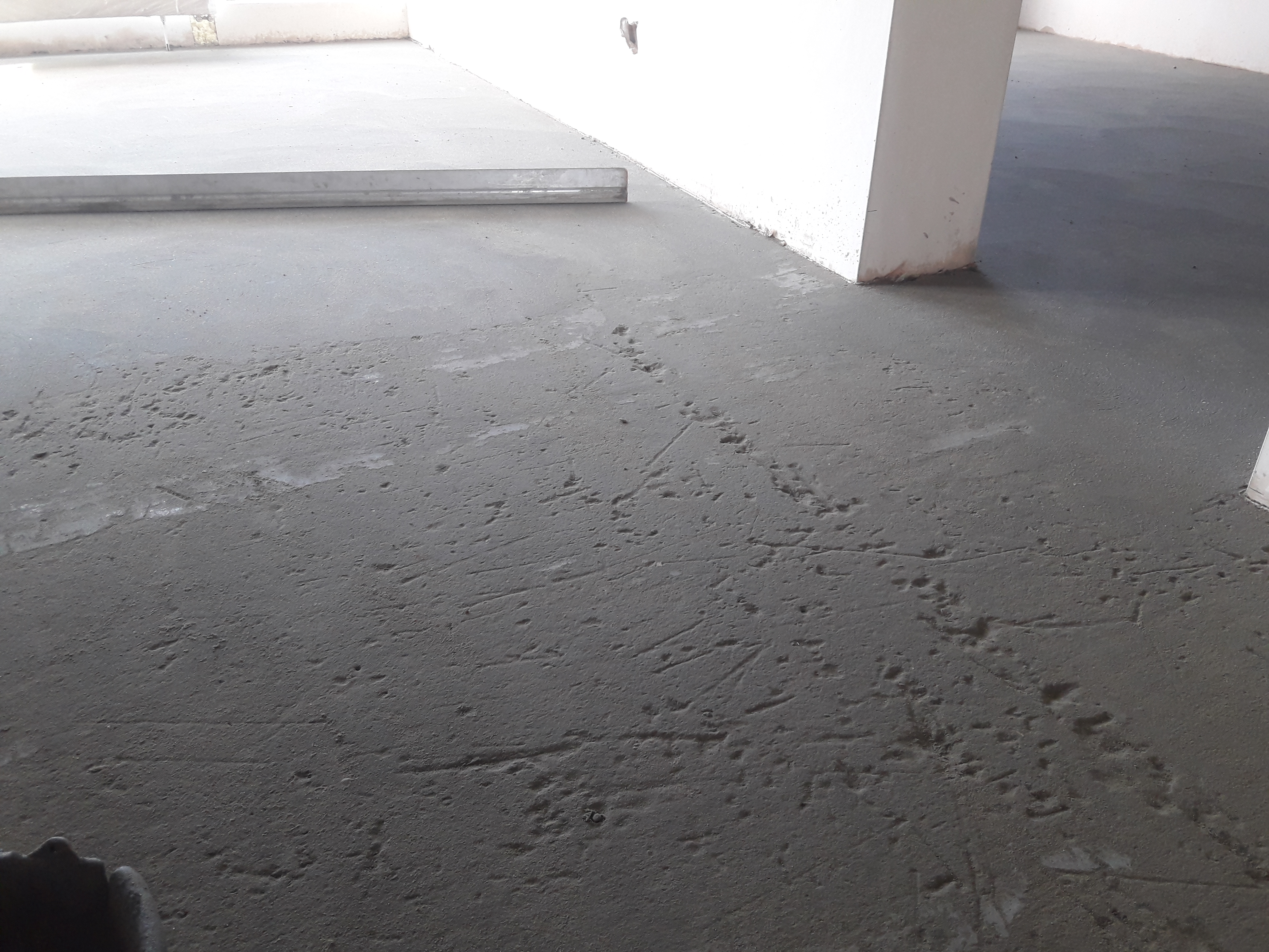

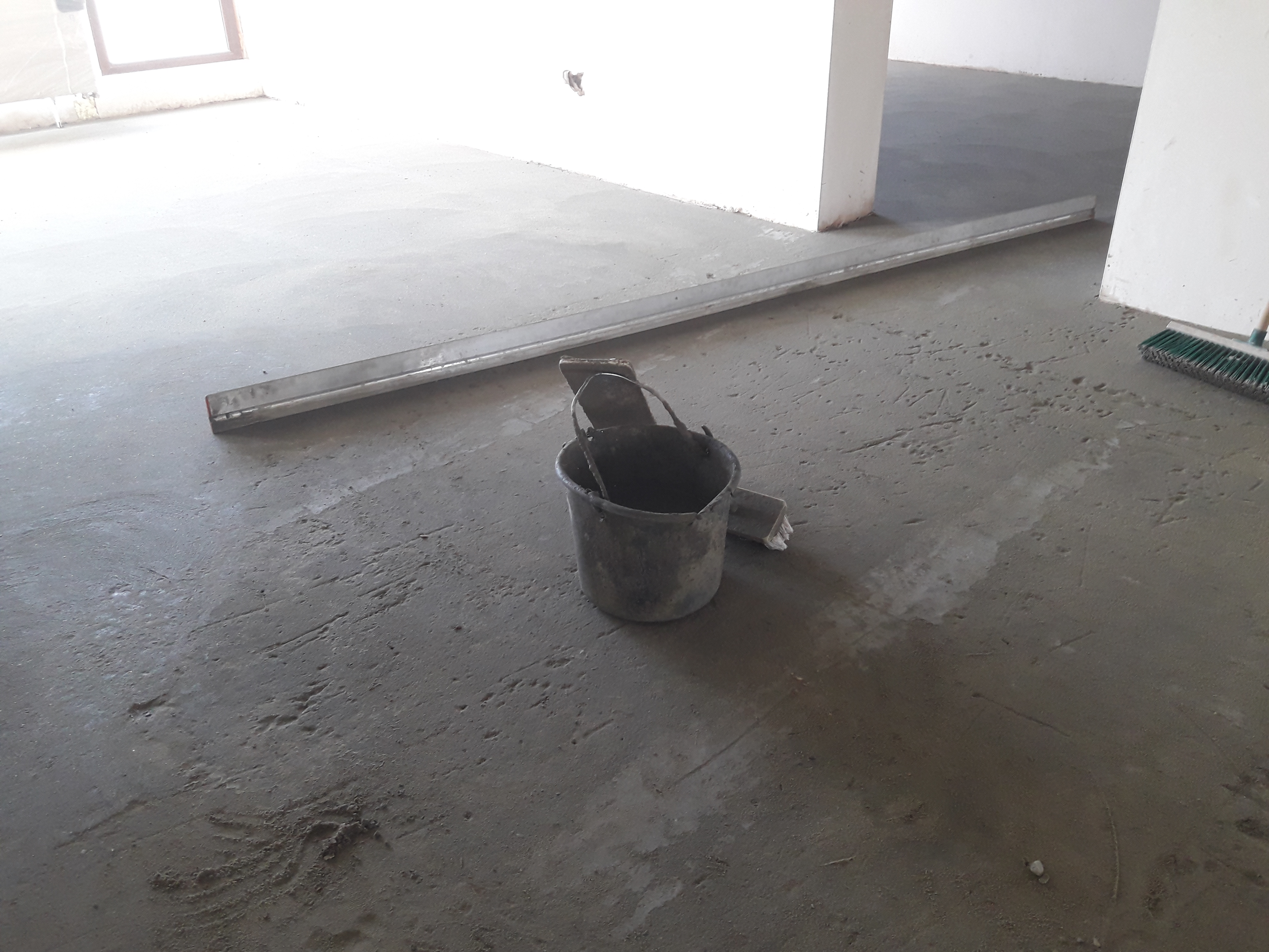

Кто там вчера боялся фибру перетирать?А бетон со щебнём слабо?Фигня вопрос!Правда правила стираются быстро,но зато качество бомба!Правило 3 метровое,допуск на толщину песчинки.
Вот люблю я свою работу ну и скромностью не страдаю!
Для полноты картины надо ещё себя не скромного в процессе перетёрка запечатлеть.
Классика.
Картина "я и буся",реалити,цифра,июнь 2019 :-):beer:
