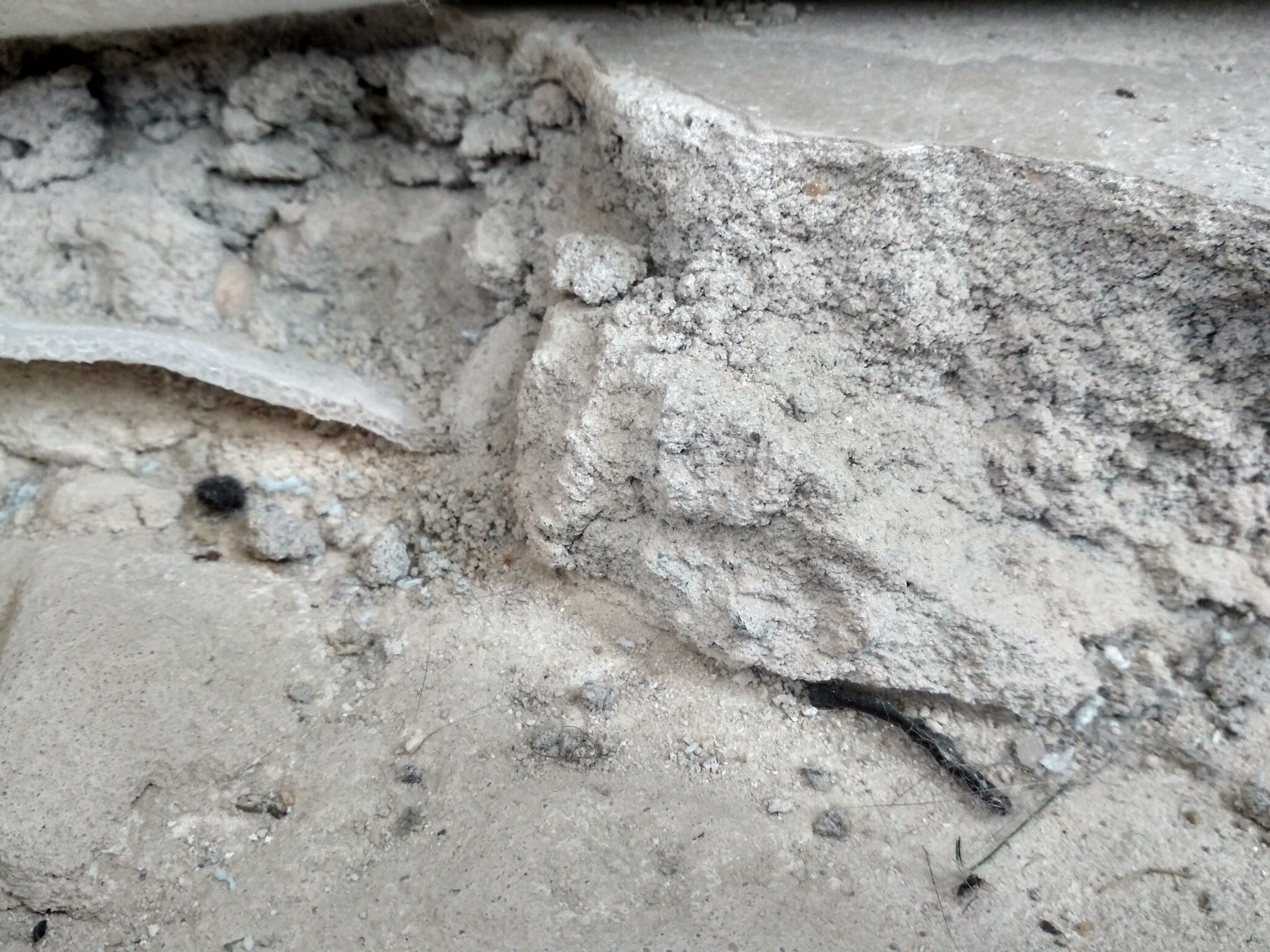

Добрый день господа форумчане и гуру этой ветки Мастерок!

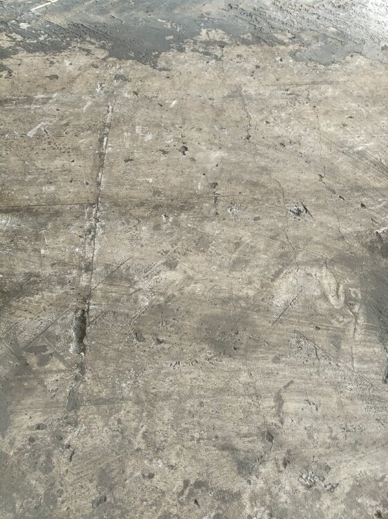

Планирую делать в квартире тонкослойную стяжку чтобы выровнять пол в комнате с полом кухни где уже уложена плитка. Комната с кухней объединены.
С учетом ламината и подложки требуется стяжка толщиной около 1 см.
Квартира новострой, по монолитному перекрытию застройщиком сделана стяжка (см. фото)
Какие могут быть нюансы и особенности при таком основании и новой тонкослойной стежки?
Спасибо за ответы, особенно интересует мнение Мастерка!
Может быть две проблемы,и связанны они напрямую с технологией изготовления полусухих стяжек и косвенно с тонким слоем новой стяжки.
1.Полусухие стяжки пористые и имеют сумашедшее водопоглощение,поэтому из Вашей тонкой стяжки они моментально вытянут влагу,тем самым не дав цементу возможности набрать хотя бы начальную прочность,фактически её начнёт рвать и будут появляться трещины прямо у Вас на глазах.Что бы не допустить этого рекомендую максимально уменьшить водопоглошение основания.Для этого есть тоже 2 варианта
А-применять специальные грунтовки типа Кнауф грундиминтель или Эскаро Аквастоп
В-тупо залить водой всю полусухую стяжку,напитать что бы она насосала воду
По уму-А,дешевле по деньгам-В.
2.Как прекрасно видно на Вашем фото полусухая стяжка имеет рыхлое слабое тело и упрочнённую вертолётом верхнюю корку.Если говорить языком цифр то тело имеет марку 80-100,а корка может иметь и 150 и более.Ваша новая стяжка на Вашем Д О цементе может иметь и марку 250,при полном наборе прочности она тупо будет отрывать корку от рыхлого тела.Фото такого процесса я когда то размещал в этой теме ,да и образец материала приносил в офис к Пропеллеру.Для борьбы с такой фигнёй тоже есть два варианта
А-насытить грунтовкой полусухую стяжку,что бы крепче связать корку с телом стяжки,тут уж лучше подходят обычные грунты глубокого проникновения.
В-не делать верхнюю стяжку слишком крепкой,150 марки хватит с головой.
Причём если в первом варианте приемы взаимоисключающие,то во втором дополняют друг друга.
Всё это написано на основании личного опыта и реальных проблем.Вполне вероятно что у Вас проблем может и не быть и всё будет отлично при минимуме телодвижений.Но лучше перебздеть чем недобздеть.Лично я так и не отработал 100 % техкарты ,так что чётких и однозначных рекомендаций выдать не могу,но могу просто предупредить о возможных проблемах.

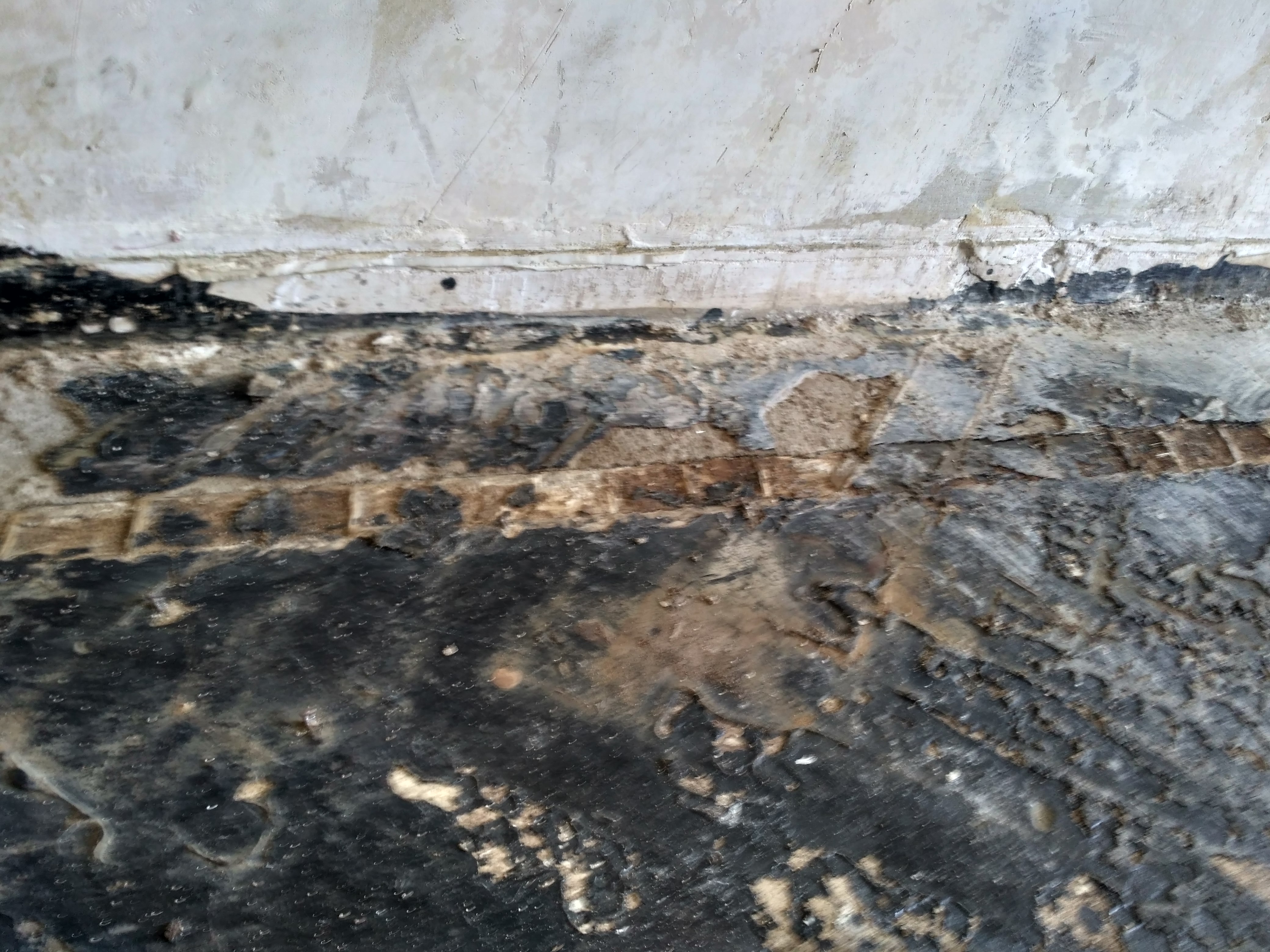

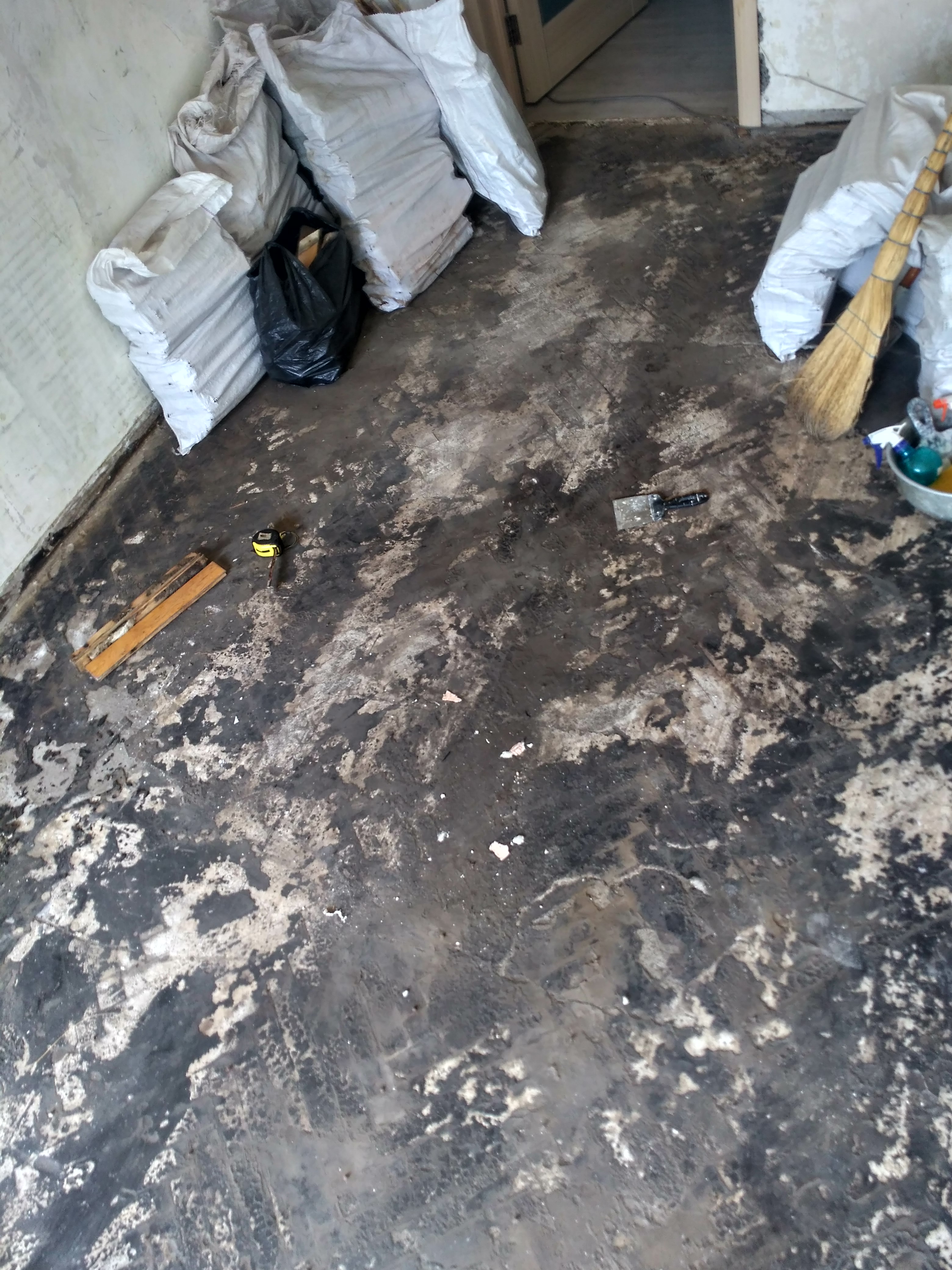

Добрый день. Подскажите, как лучше сделать стяжку
Чешка - пол гипс + доски сверху "битум" после паркета.
Тарелка + местами локальные перепады (на входе и ...)
Просмотрел форум.
Подойдет ли вариант как описывался тут, под ламинат.
Снять по возможности битум далее:
  • 2 слоя грунтовки глубокого проникновения или Бетонконтакт
  • либо растопить и посыпать песком
наливайка Момент ровный пол от 2 до 80 мм
Просмотрел форум.

Лить по гипсу 1-4 мм расчитывая на грунтовки???
Соболезную. Желаю удачи!
Лить по гипсу 1-4 мм рассчитывая на грунтовки???
От куда взялась 1-4 мм и расчет на грунтовки? + Вы специализируетесь на деревянных "стяжках".

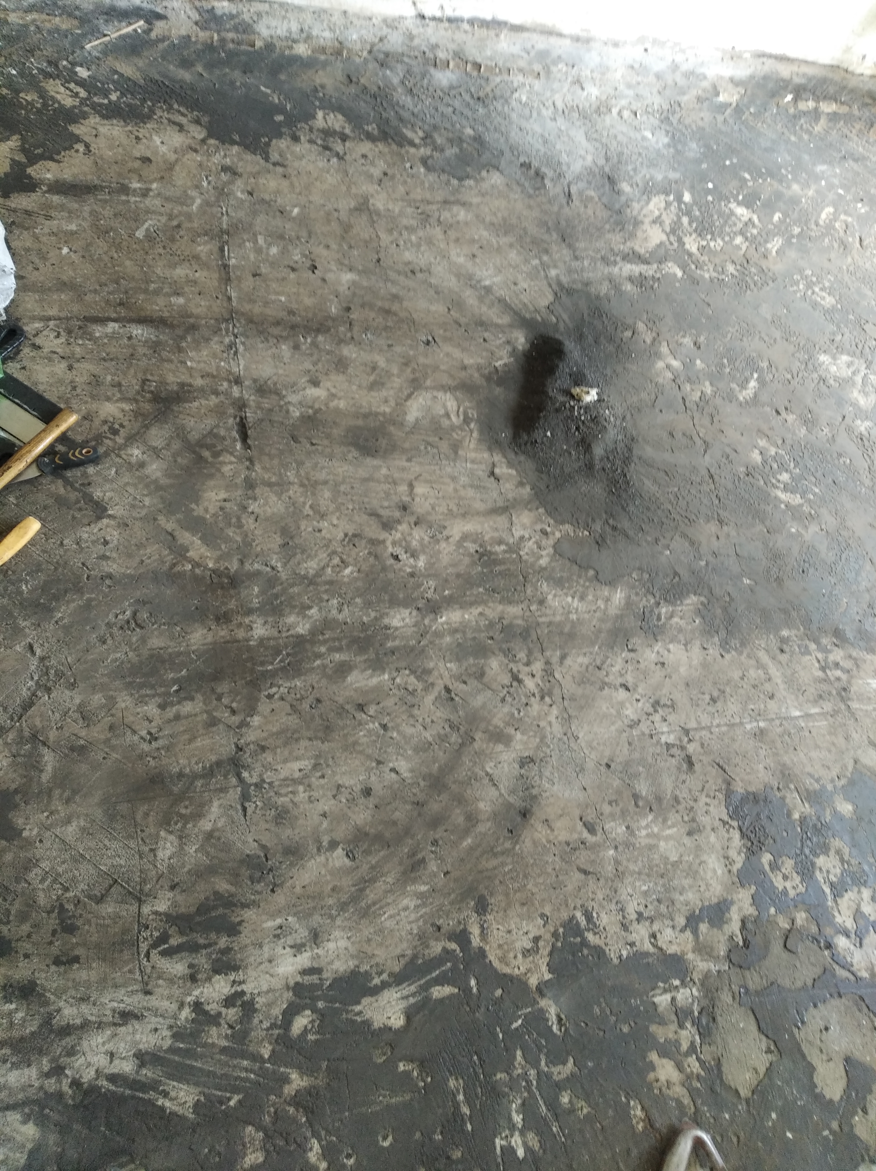

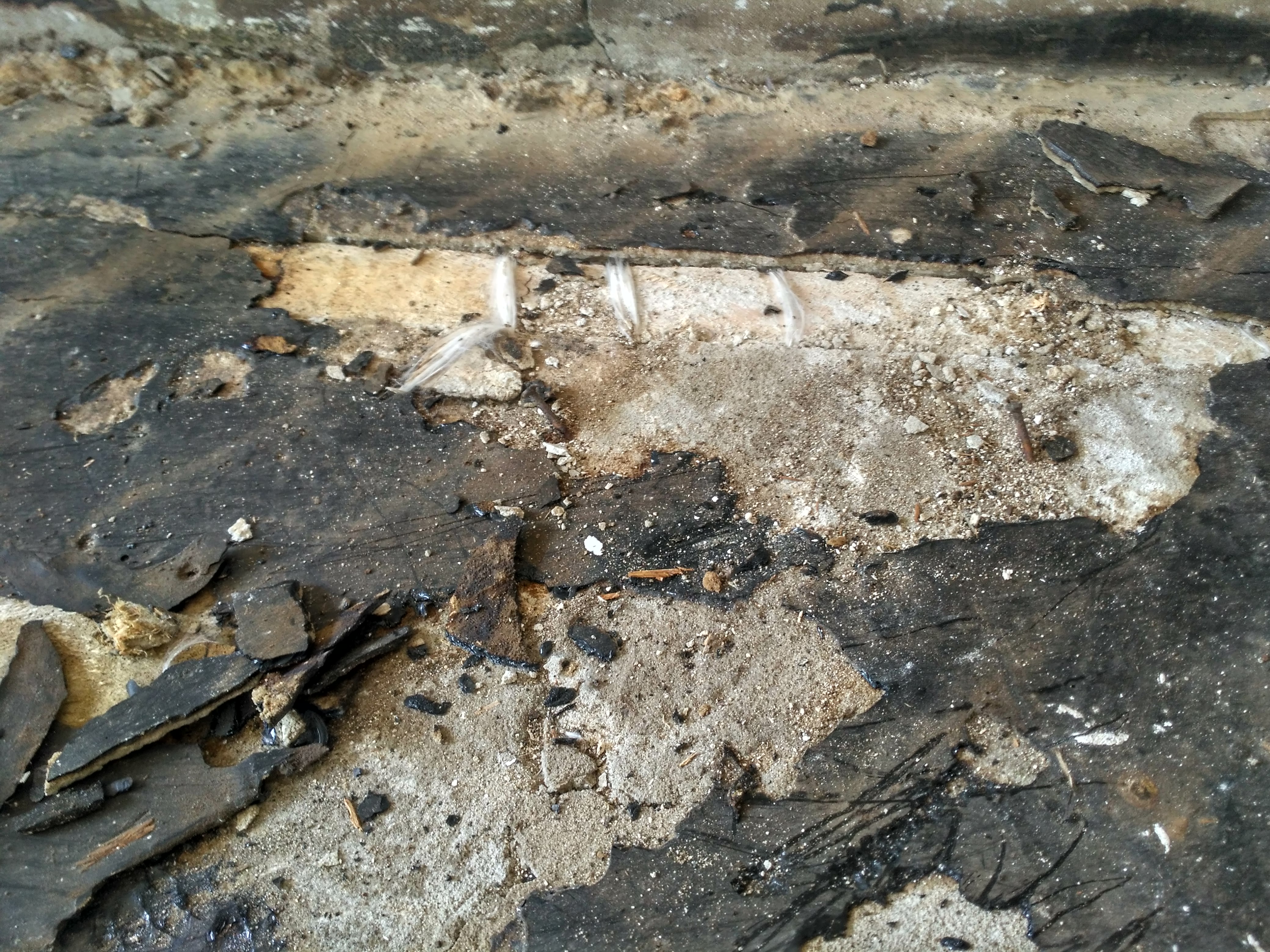

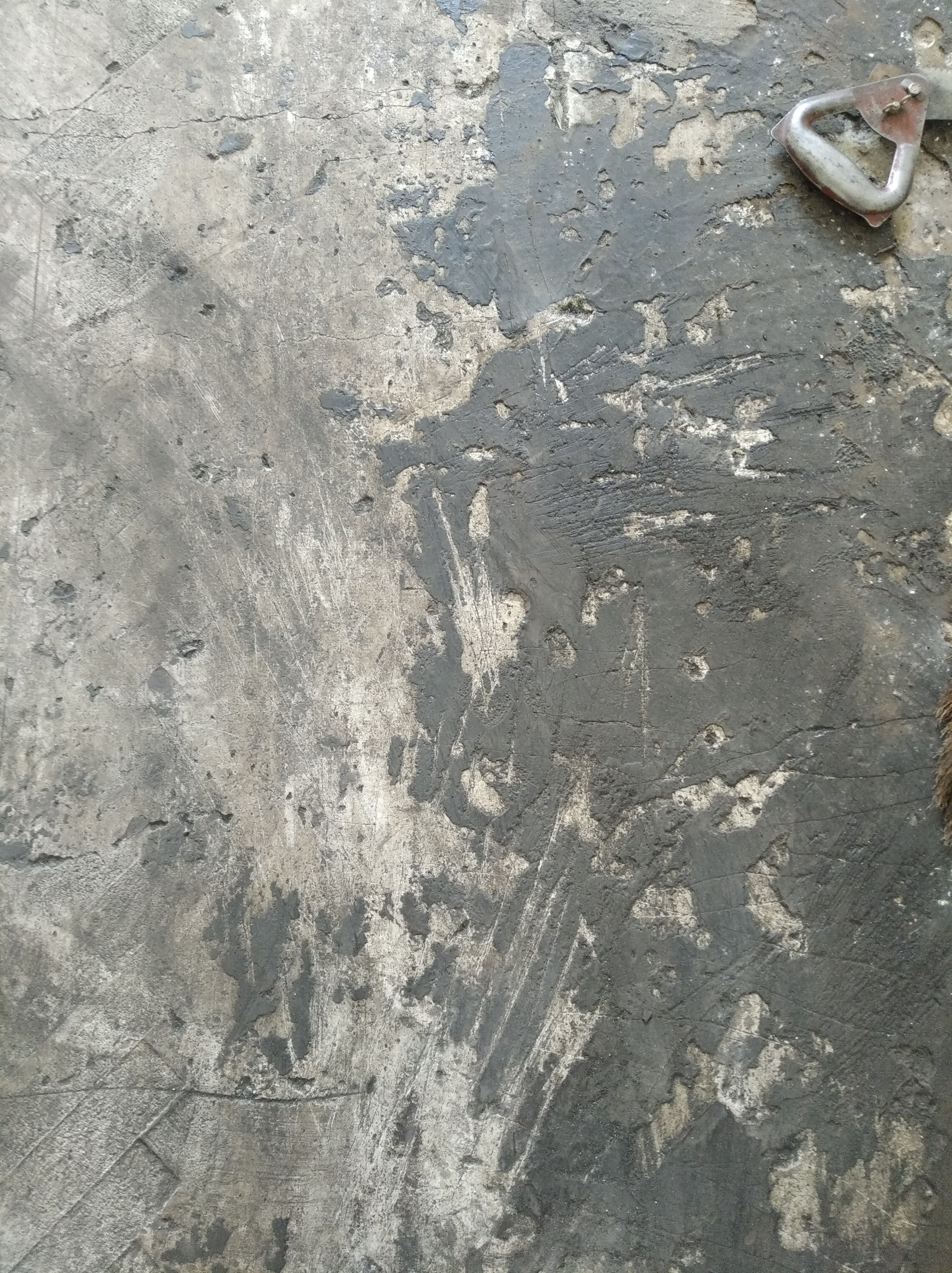

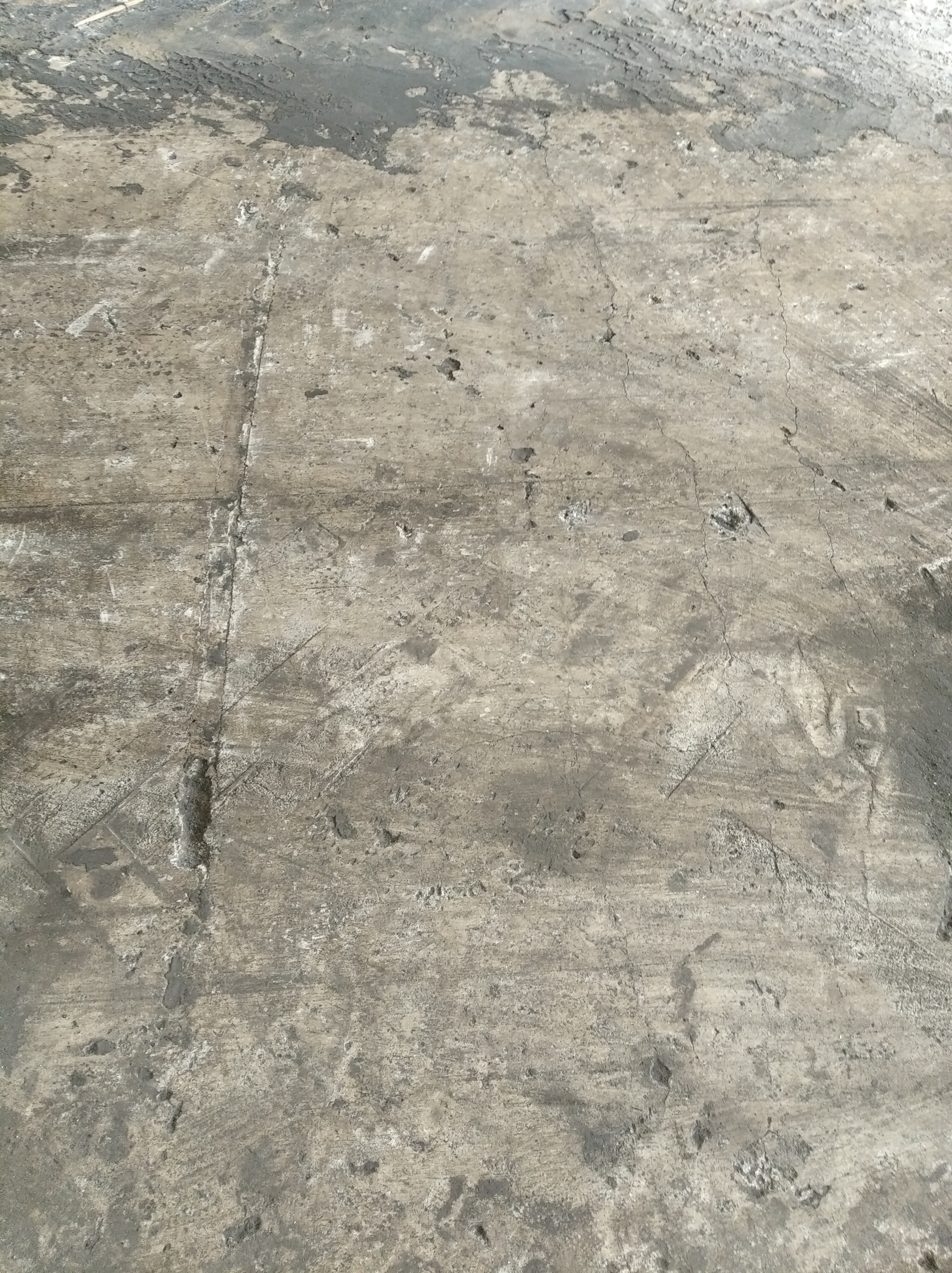

Во вложении, то как выходит снять битум, там еще вымести получше пропылесосить и грунтовать.
Что в такой поверхности скажите?
И есть ли смысл кидать сетку 1 на 1 (мелкую) и чем и сколько грунтовать?
1) я специализируюсь по полам. И как правильно делать стяжки многому научился именно здесь.
2) ваш баумит предложенный 1-20 мм.
3) Вымести, пропылесосить, вздохнуть и демонтировать весь гипс. Единственный вариант.
Даже после заливки шанс что этот гипс лопнет - огромный. Было дело.

У Вас проблемное само тело стяжки.
Те, кто в теме, наврядли будет там пытаться исправить что то сверху.
По хорошему там нужен демонтаж и новая стяжка.
Но Вы можете поиграться и с грунтовками и с наливайками.
Да, новая стяжка будет сопоставима по затратам с этими непонятными играми.
А результат будет вполне прогнозируемый.

В общем демонтирую, т.к. по цементной нашел, что 30-40 лет, гипс не думаю, что долговечней, уже 40+ лет прошло.
Мы лили в центре 60 мм не от того что хотелось. Тарелочку то убирать надо :).
Прокиньте правило и посмотрите ямы.
И к той яме добавьте минимальную высоту слоя которую нальете на самой верхней точке.
И вы приняли самое верное решение! Да демонтаж необходим однозначно.
