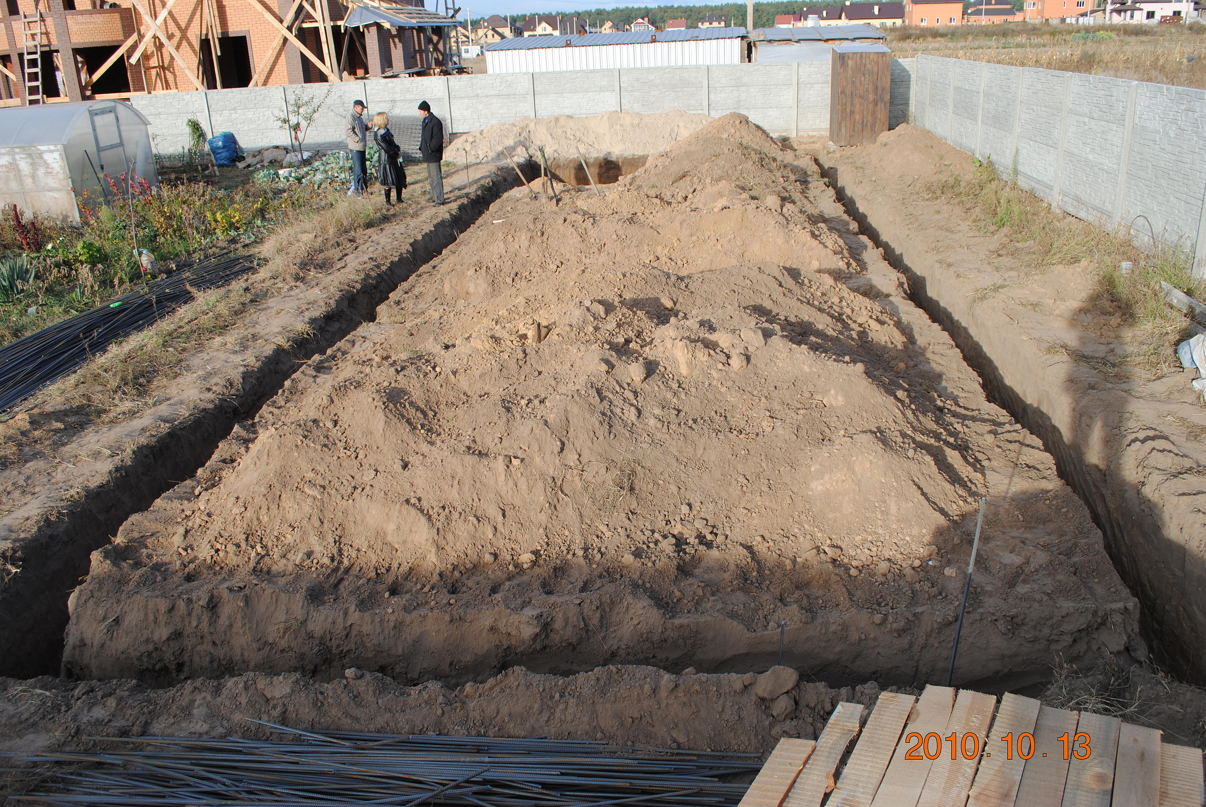

Фундамент ленточный, заглубленный на 1,2 м, шириной 0,45 м под основные стены в 1,5 кирпича, и 0,3 м под поперечные стены в 1 кирпич.

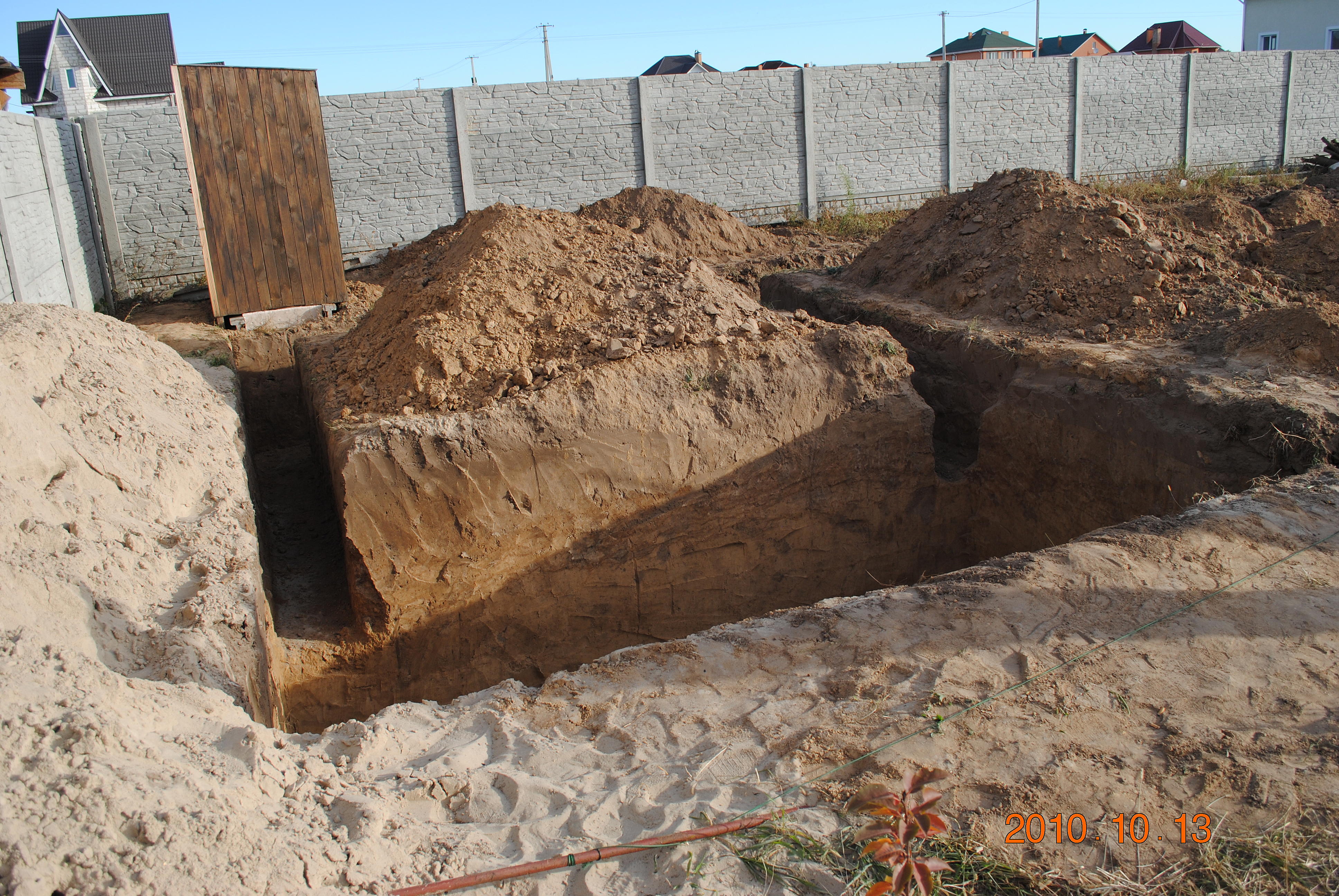

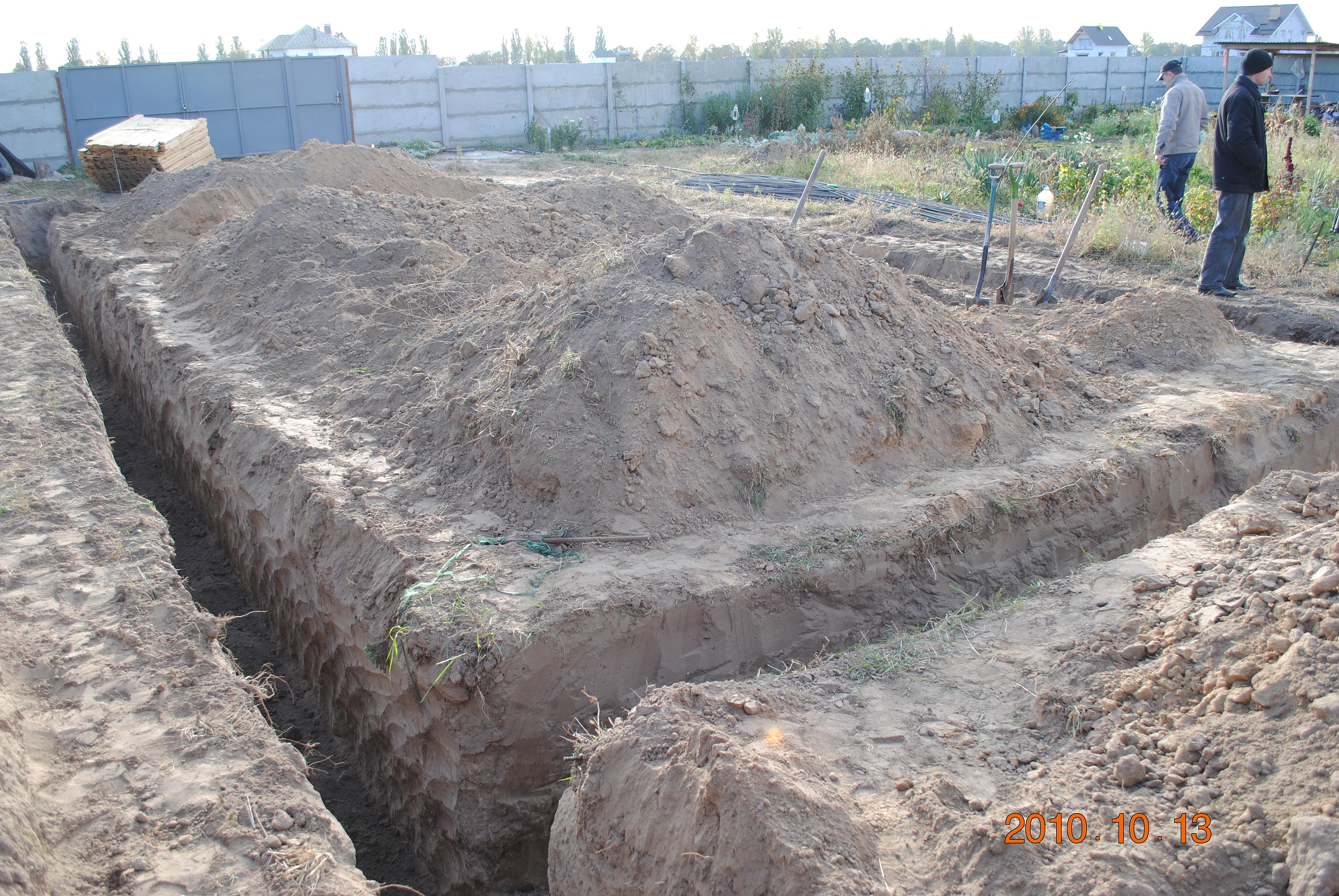

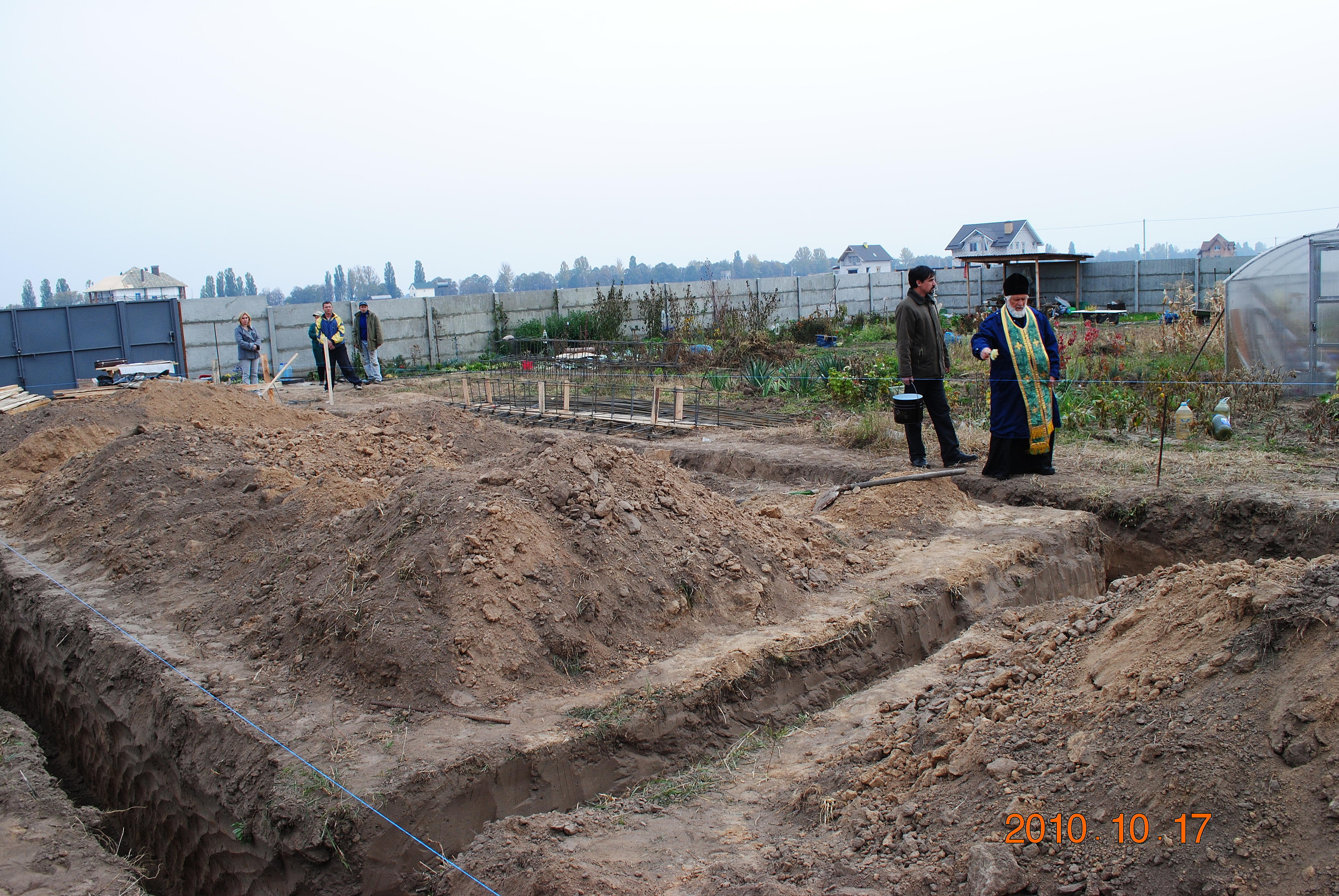

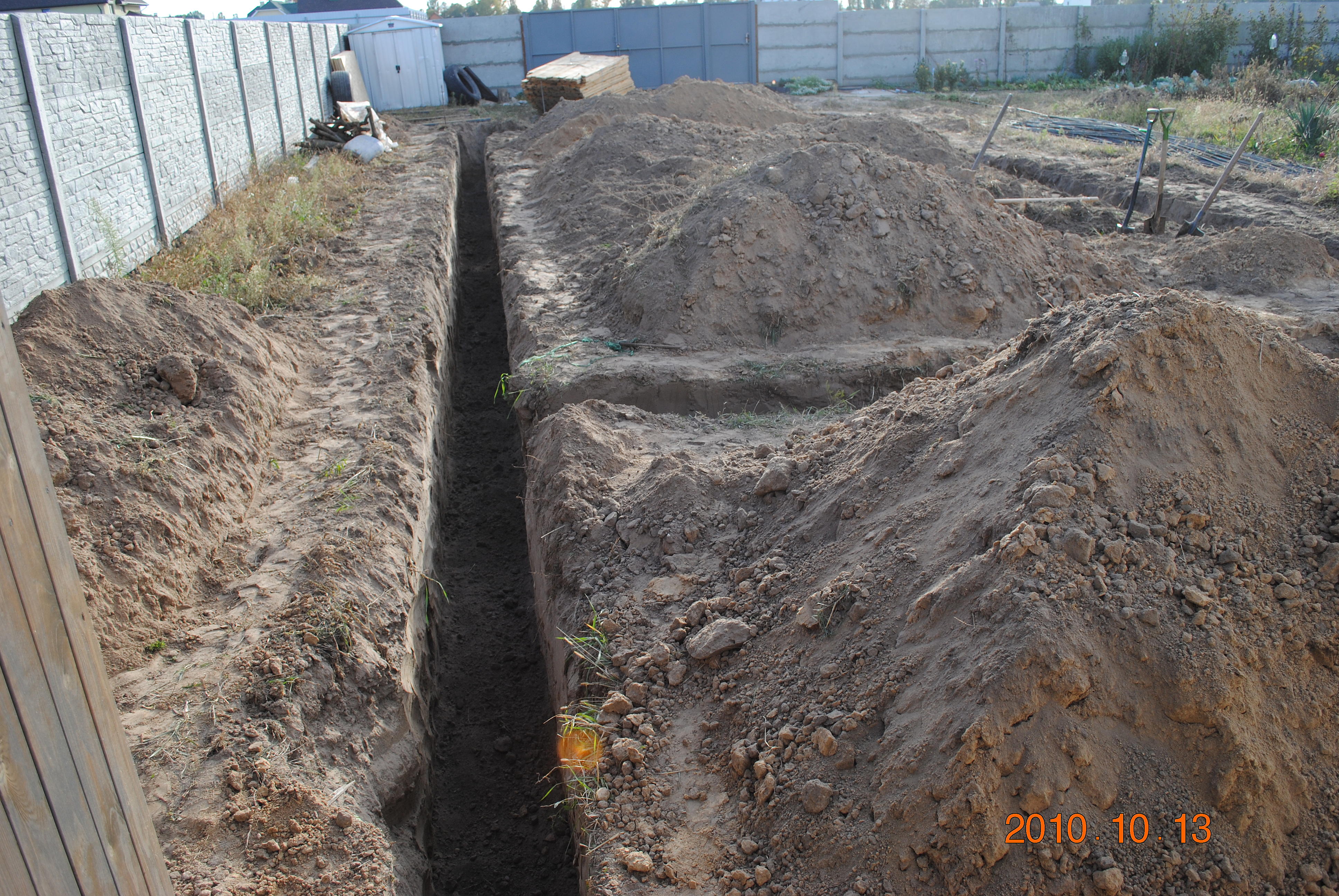

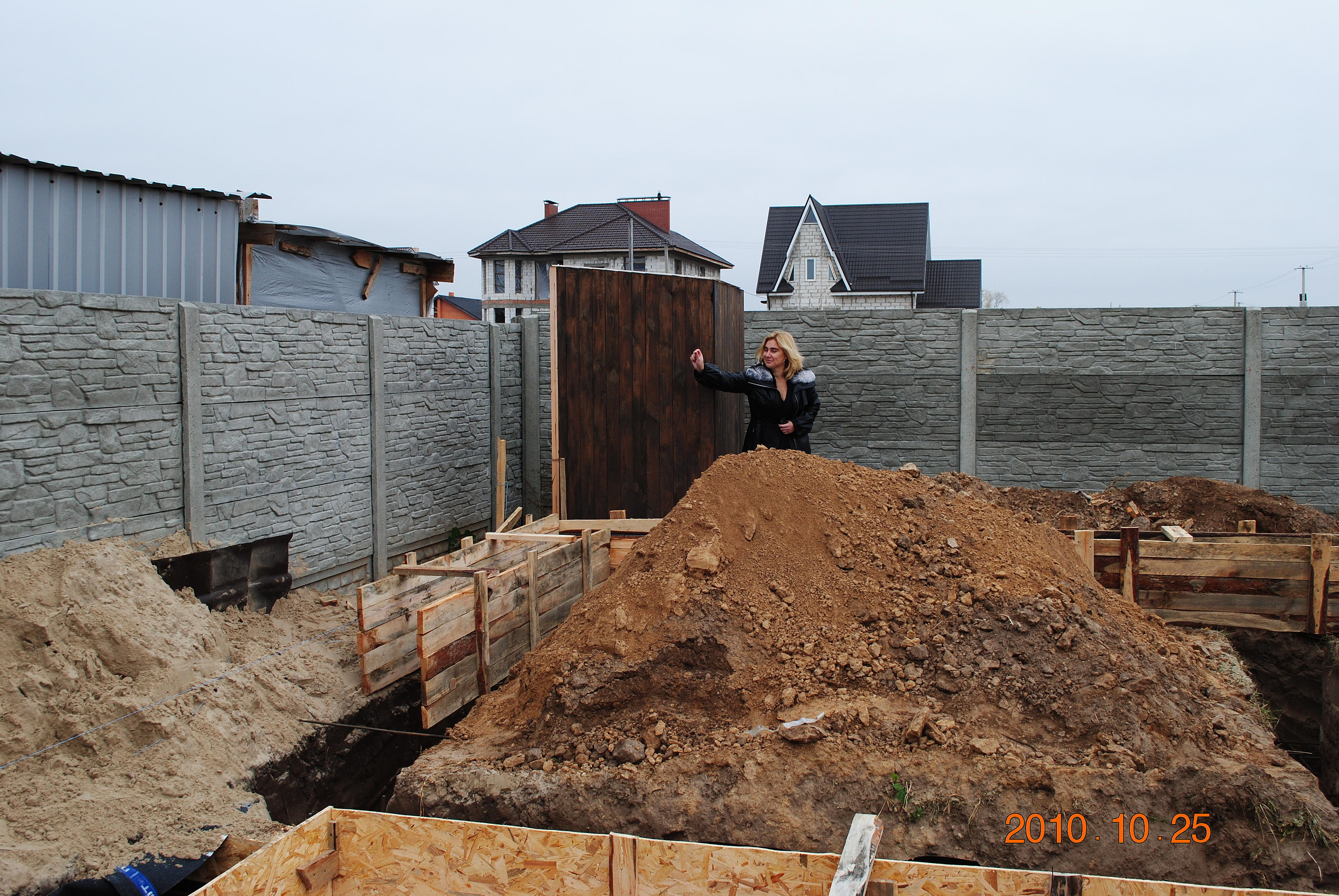

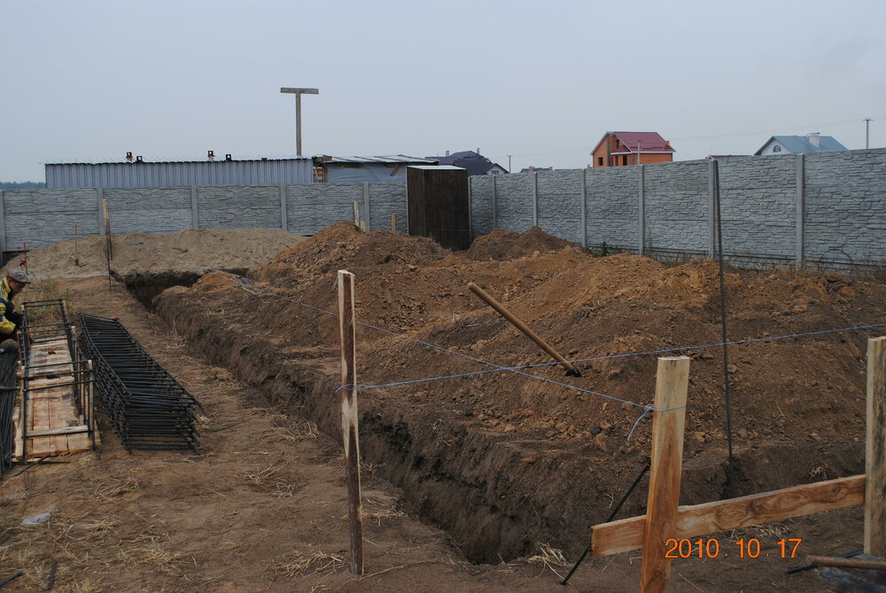

Ленивые были до ужаса. Нужно было буквально с палкой стоять. Дня два, кажется, разбивали фундамент. Решили на какой день приглашаем трактор для расчистки и копки.
В назначенный день присутствовать не могу, оставляю деньги для оплаты трактора. Трактор в назначенный день не является, т.к. "вчора у кума було день народження", узнаю я об этом причем уже часам к 12 дня (до этого времени он "выехал", "едет" и т.д.). Деньги исчезают в неизвестном направлении, т.к. мой доблестный строитель уже якобы отдал их трактористу (в честь чего он, видимо, и напился). День пропал, впереди еще 2 выходных, время идет.
Под моими угрозами строителю, что я его из под земли достану, если не вернет мои деньги, деньги возвращаются за минусом 240 грн., кот. взяли на "хавчик".
Ко вторнику следующей недели находят следующий трактор и машину. Уже наученная, денег не даю. Приезжаю рассчитываться сама, мама была все это время на участке за главного. Мой горе-строитель озвучивает на пару ходок грузовой машины под вывоз грунта больше, чем было, и на 50 грн. больше стоимость часа работы трактора. После чего все были "прижаты к стенке", выяснена настоящая картина, она и оплачена.

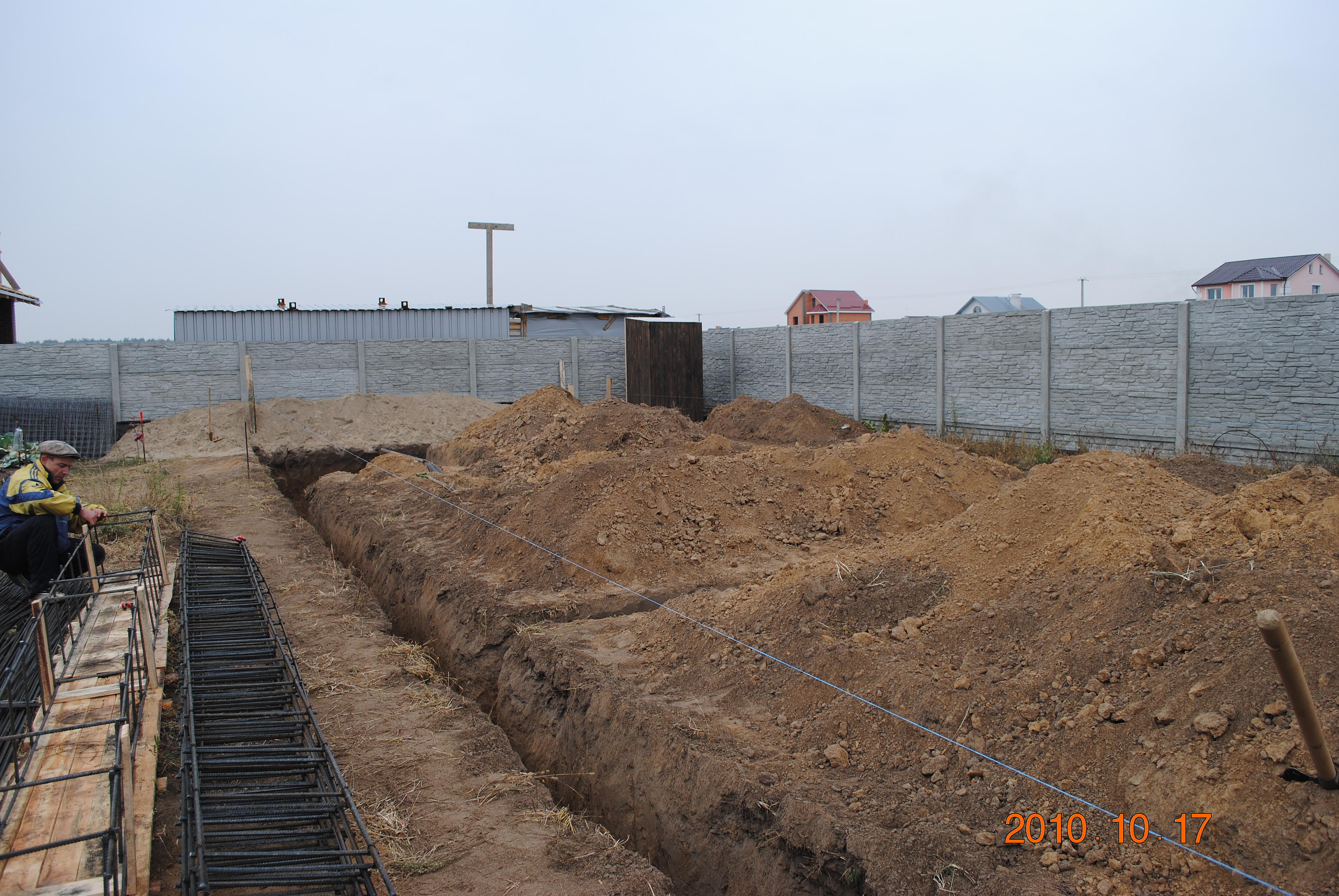

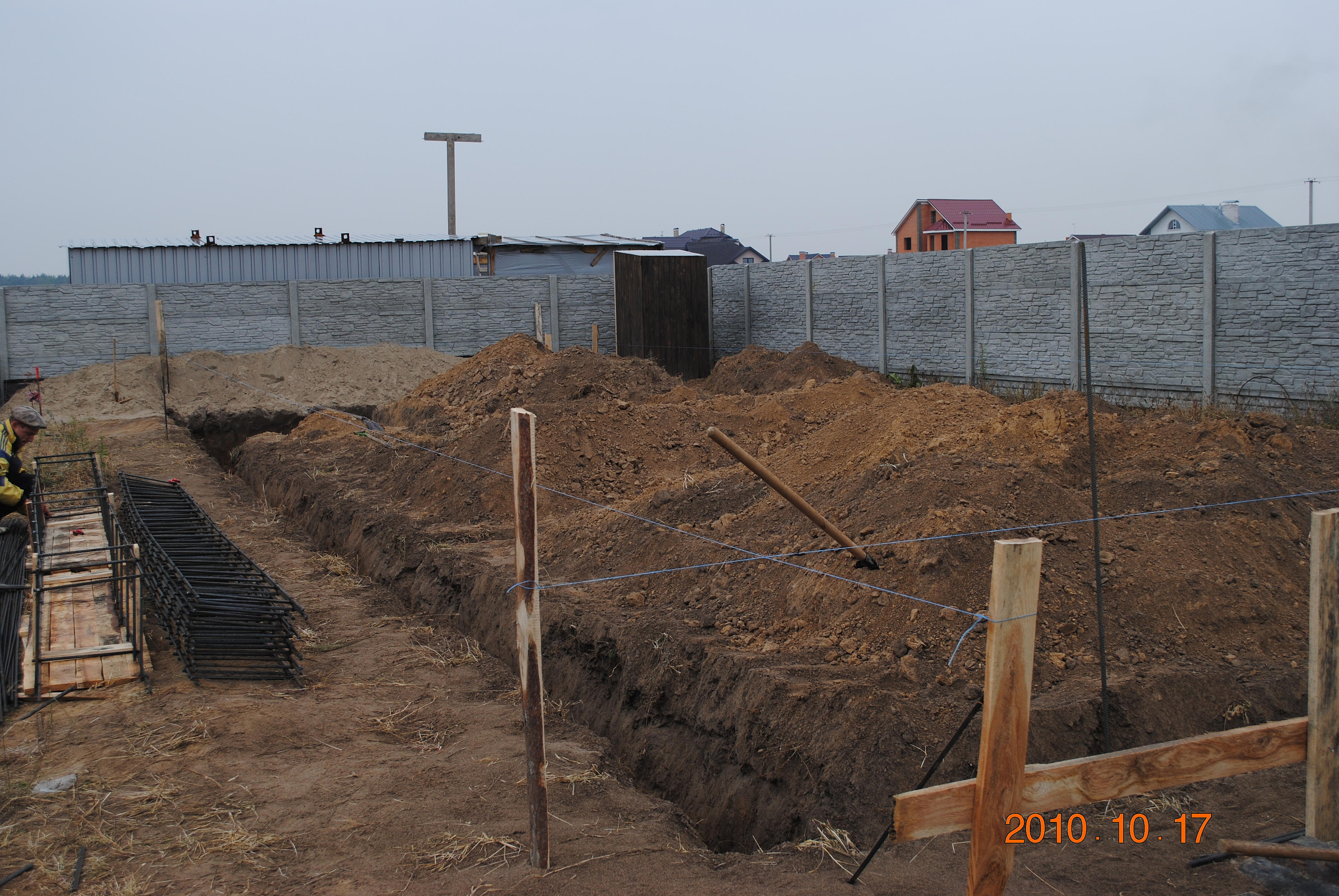

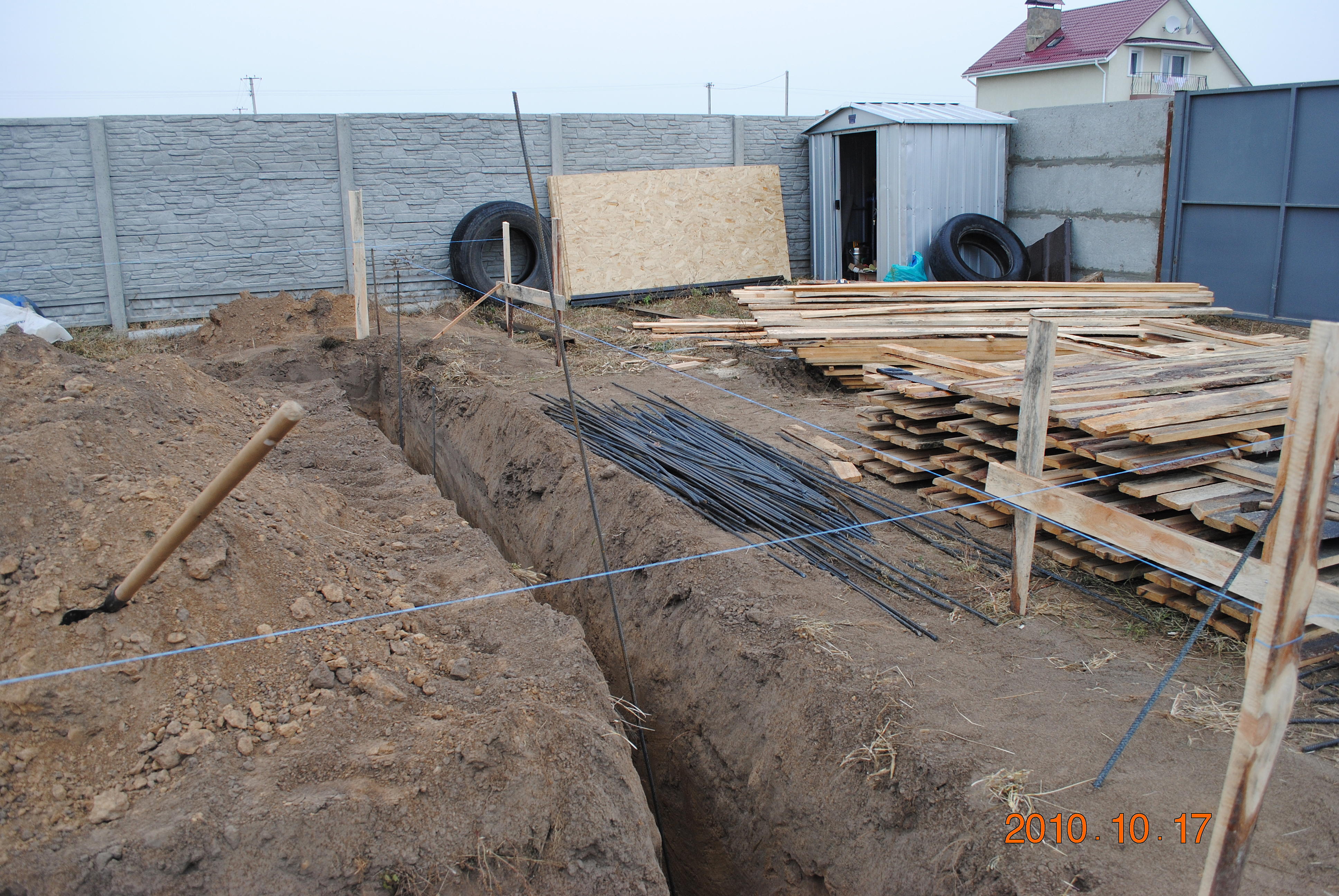

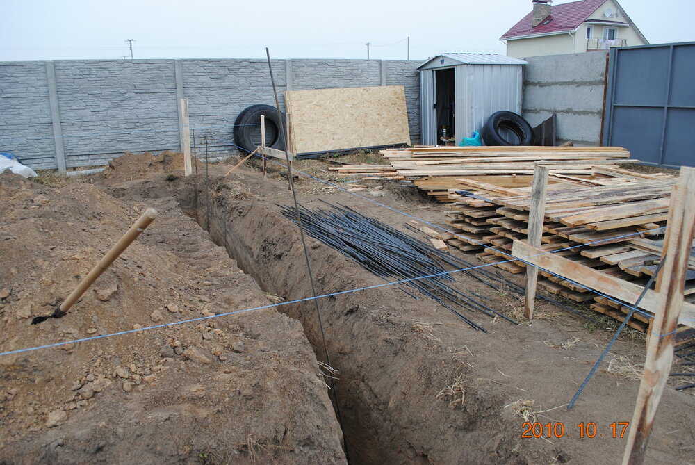

После трактора, соответственно, нужно подчищать вручную. Но, моим строителям эта идея не шибко нравится, они решили найти себе занятие поинтереснее. А именно, покупать арматуру. Тут же начинают меня крутить на то, что нужно обязательно ехать на окружную, "бо у него там связи". Насчитал аж 2,5 тонны.
Соответственно был послан в сад и за арматурой отправились на металлобазу в Борисполь. Но, когда мои строители поняли, что денег им в руки никто не даст и все закупки будут производить лично, начали ерепениться. Арматура была привезена, но работать никто не спешил.
После очередной попытки заставить шевелиться, были посланы далеко с заработком, который они сами умыкнули вначале "на хавчик".

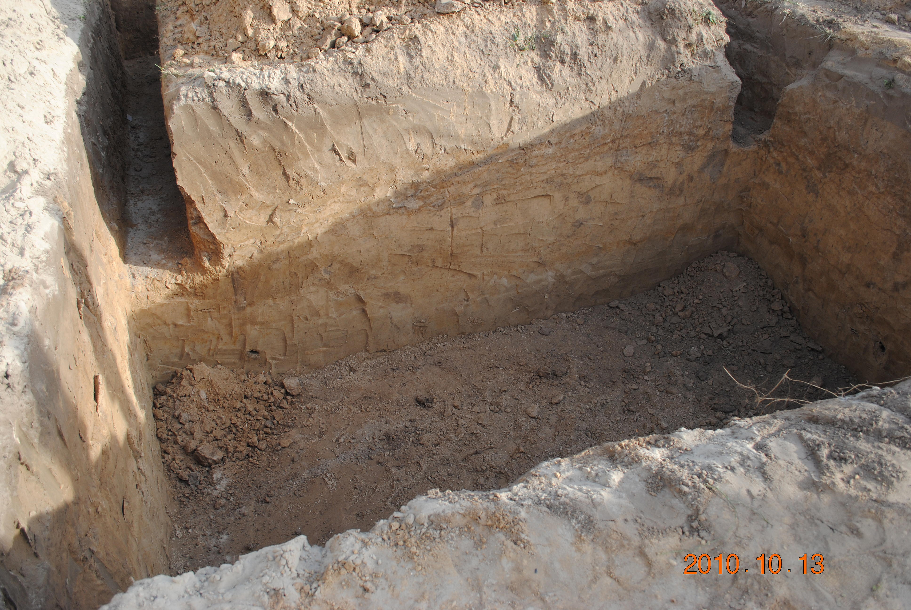

А у меня началась паника. На участке 2,5 тонны арматуры без охраны. Вынуто 8 машин грунта, а на дворе октябрь, впереди дожди, я с ужасом себе представляю как у меня все ямы заполнит водой и все начнет обваливаться. Завалится и мой забор, и будет один большой котлован...

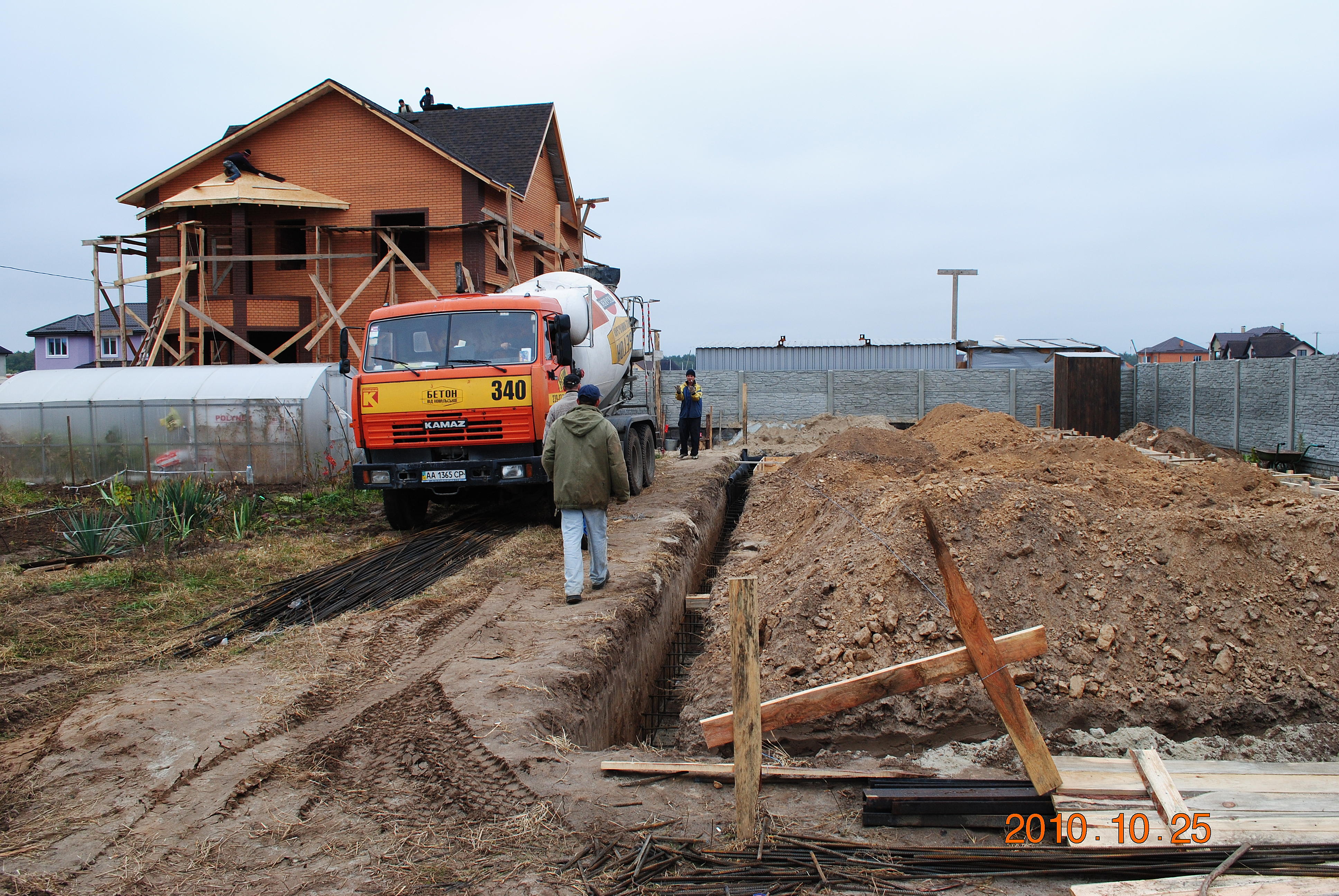

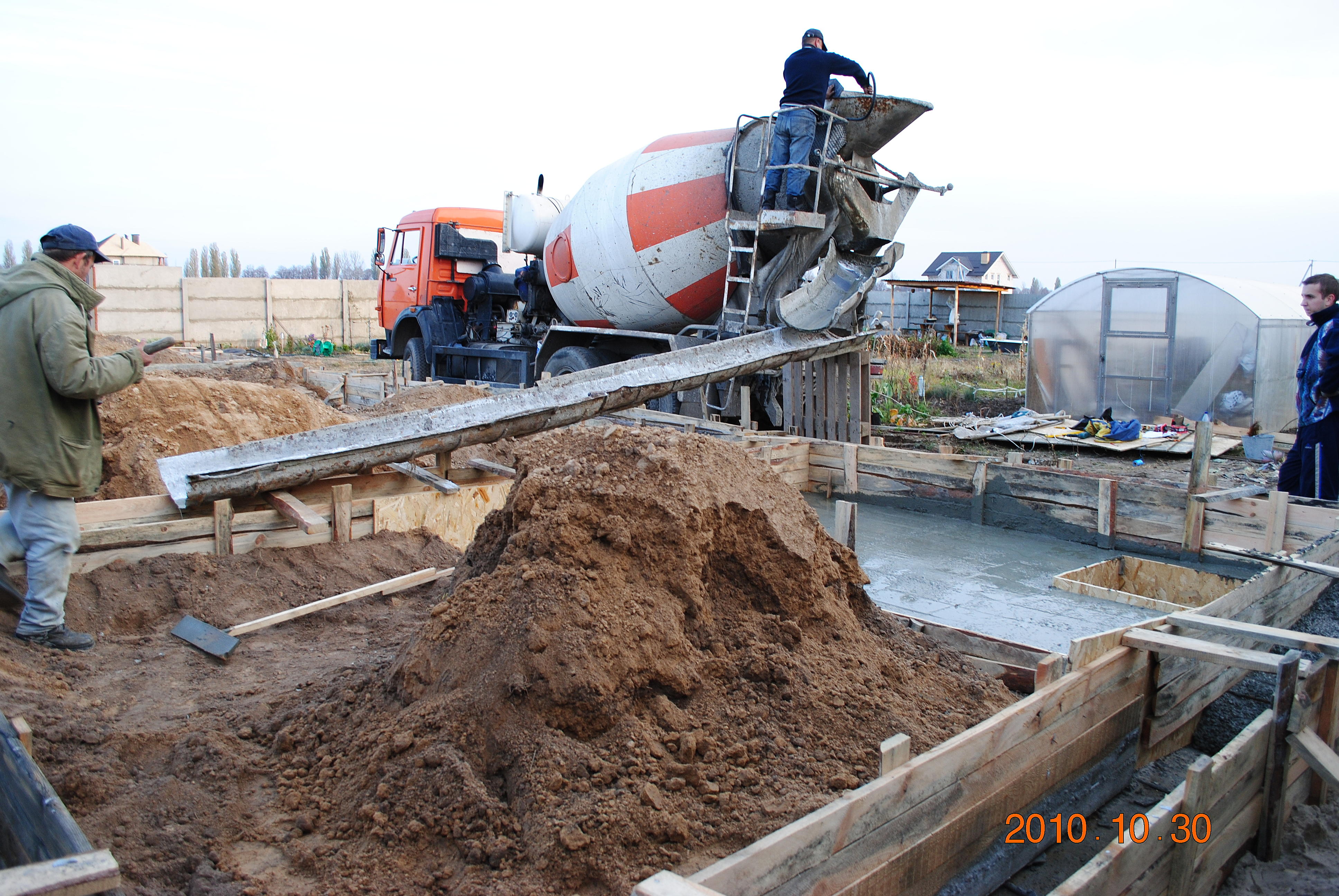

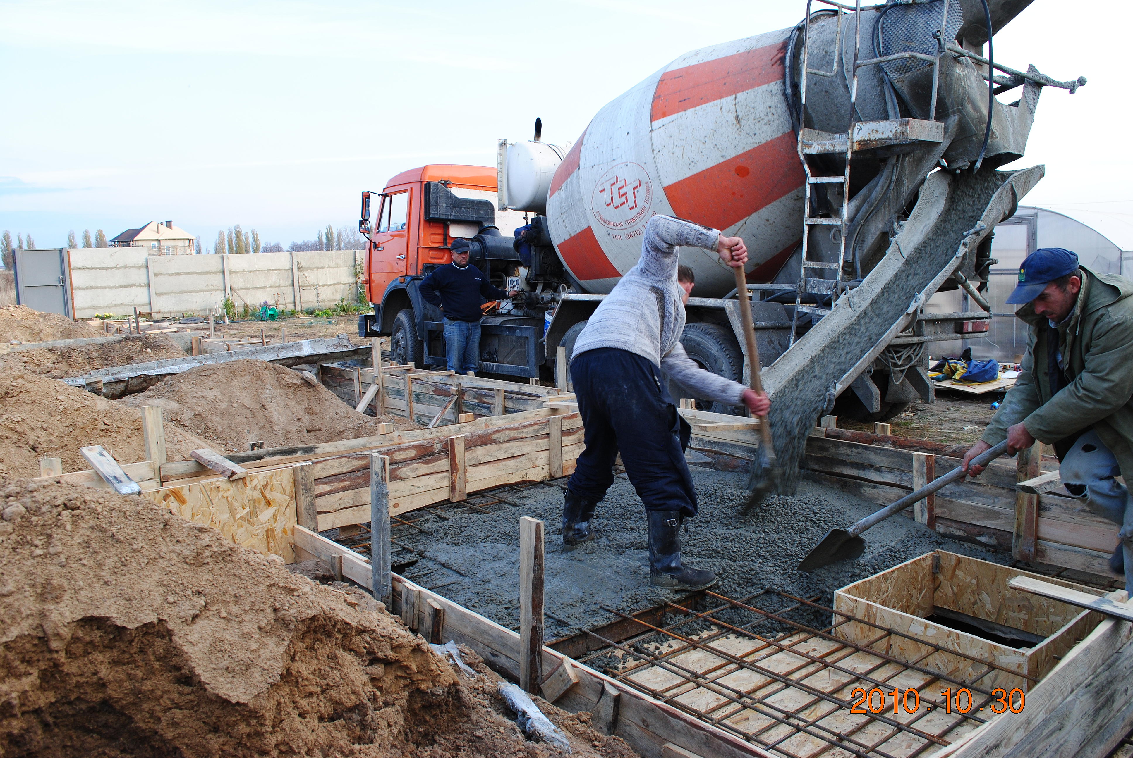

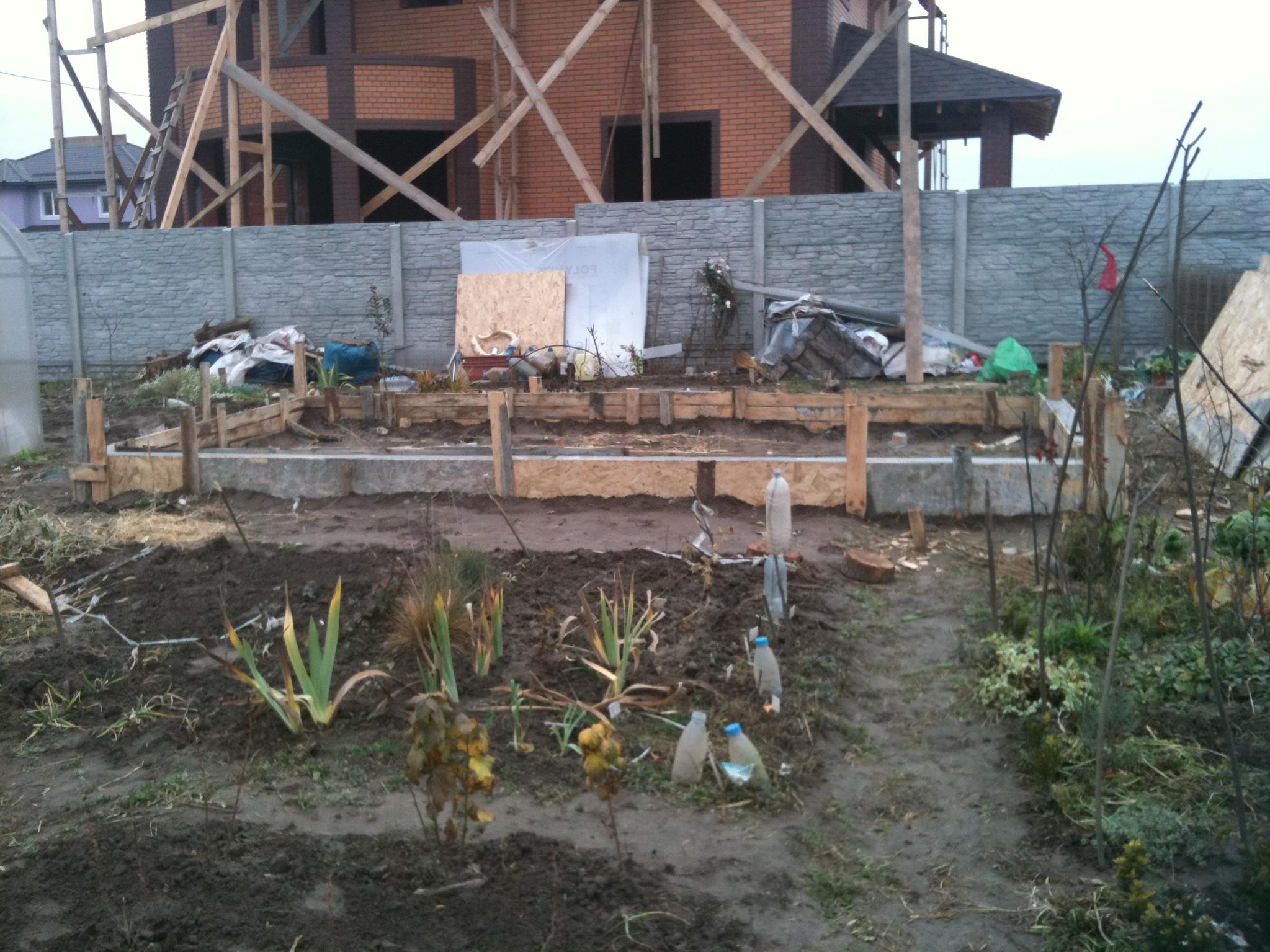

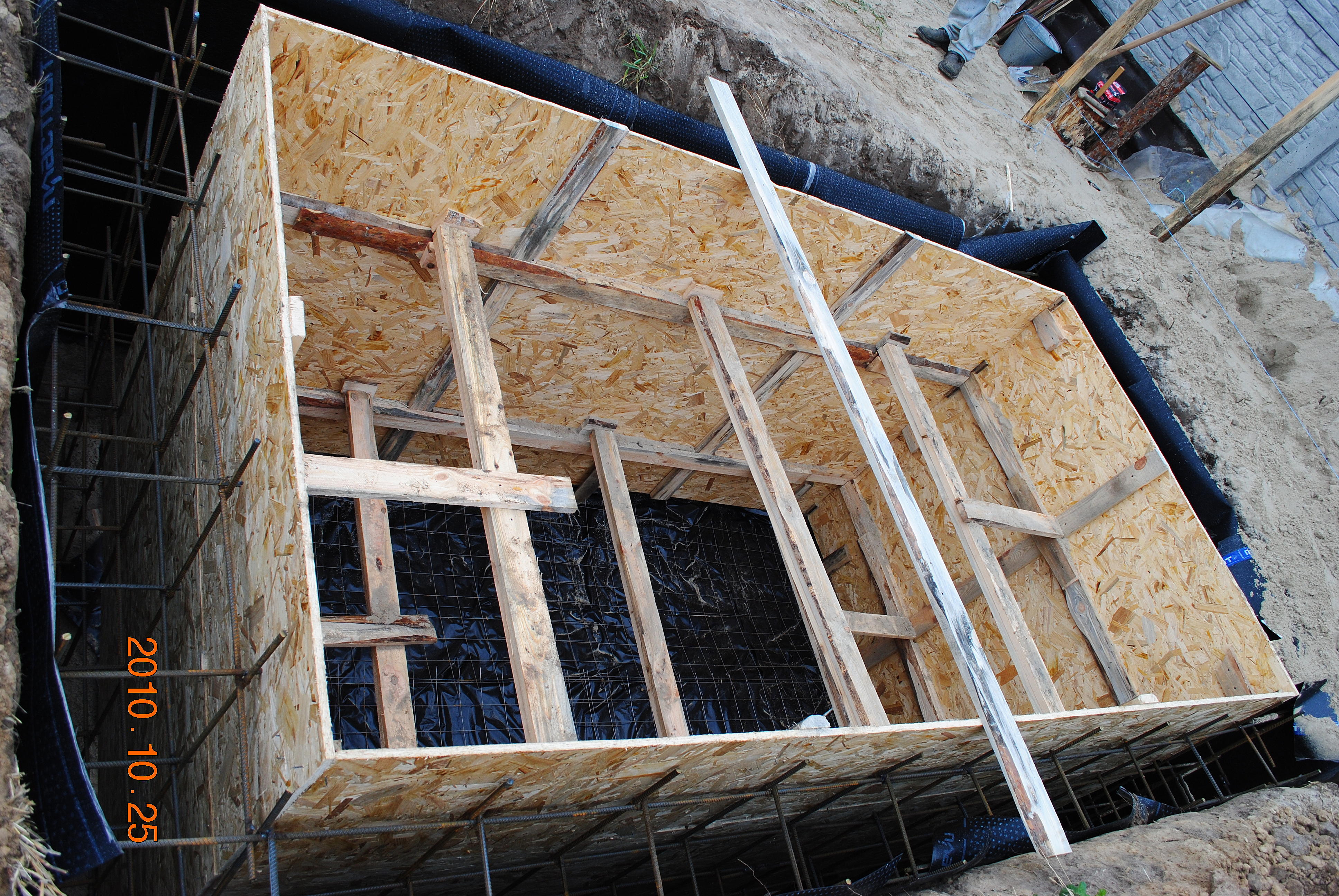

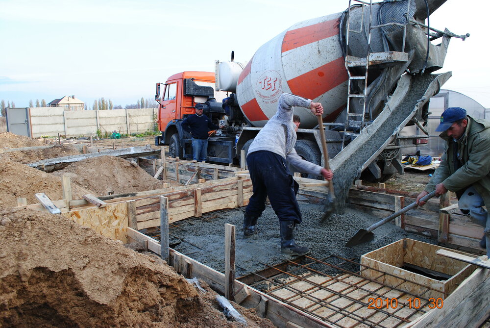

Бетон выбирали со всей ответственностью. Нужно было, чтоб и качество было хорошим, и дешевле, чем у Ковальской. Поехали на завод к КиевБетон www.stroimdom.com.ua/forum/showthread.php?t=35248 Хороший новенький заводик, приятные люди. Решились брать.
Выставили опалубку, заложили по углам монеты. Готовы!
Заодно сколотили фундамент под теплицу. Теперь мне уже дождь не страшен. После этого случая, я уже не боюсь менять строителей в ходе процесса, по сравнению с перспективой обвала котлована, остальное кажется мелочью :D.
Теперь можно и отдохнуть до весны. Подкопить сил и средств.

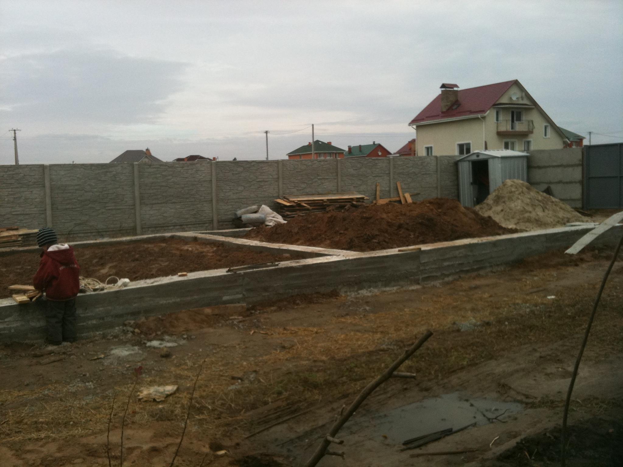

Приступать к стенам планировала с ранней весны. Но, отвлеклась...

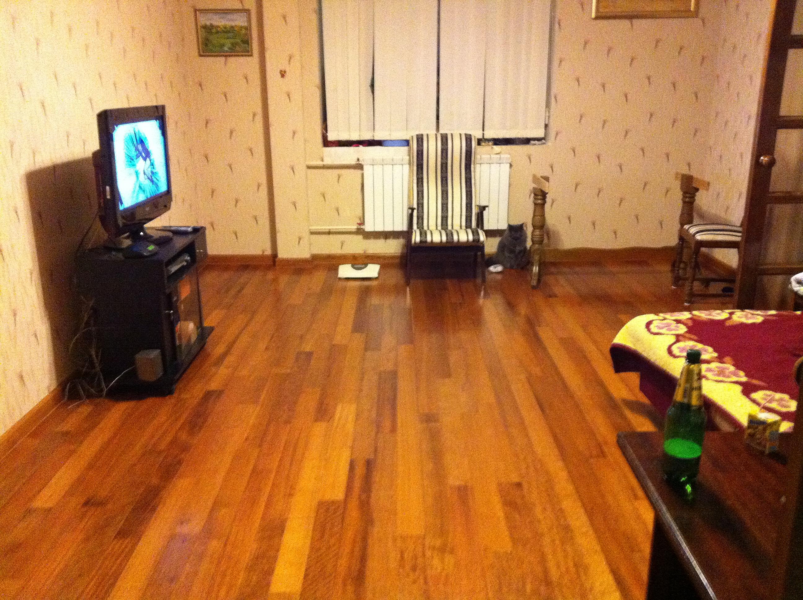

Соблазнившись распродажей на форуме остатков паркетной доски, накупила и решила поменять пол в квартире. Как вы понимаете где пол, там и стены, а потом мебель...
Доска конечно была недорогой :D, но, по итогу вылилось в копеечку.
Зато имею вот такую красоту

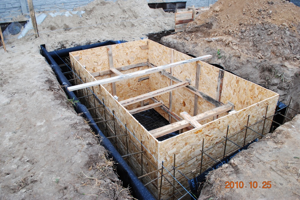

Заказан был двухкамерный, по 2 полуторных кольца, одна камера глухая, вторая с дренажом. И завести канализационные трубы в дом. Мне нужно было улетать. Оставила их под присмотр мамы.
Упуская все подробности, скажу только, что для меня эта командировка превратилась в кошмар. Основной работой я не занималась, а только все время была на телефоне - рассказывала моим горе строителям как нужно делать септик.

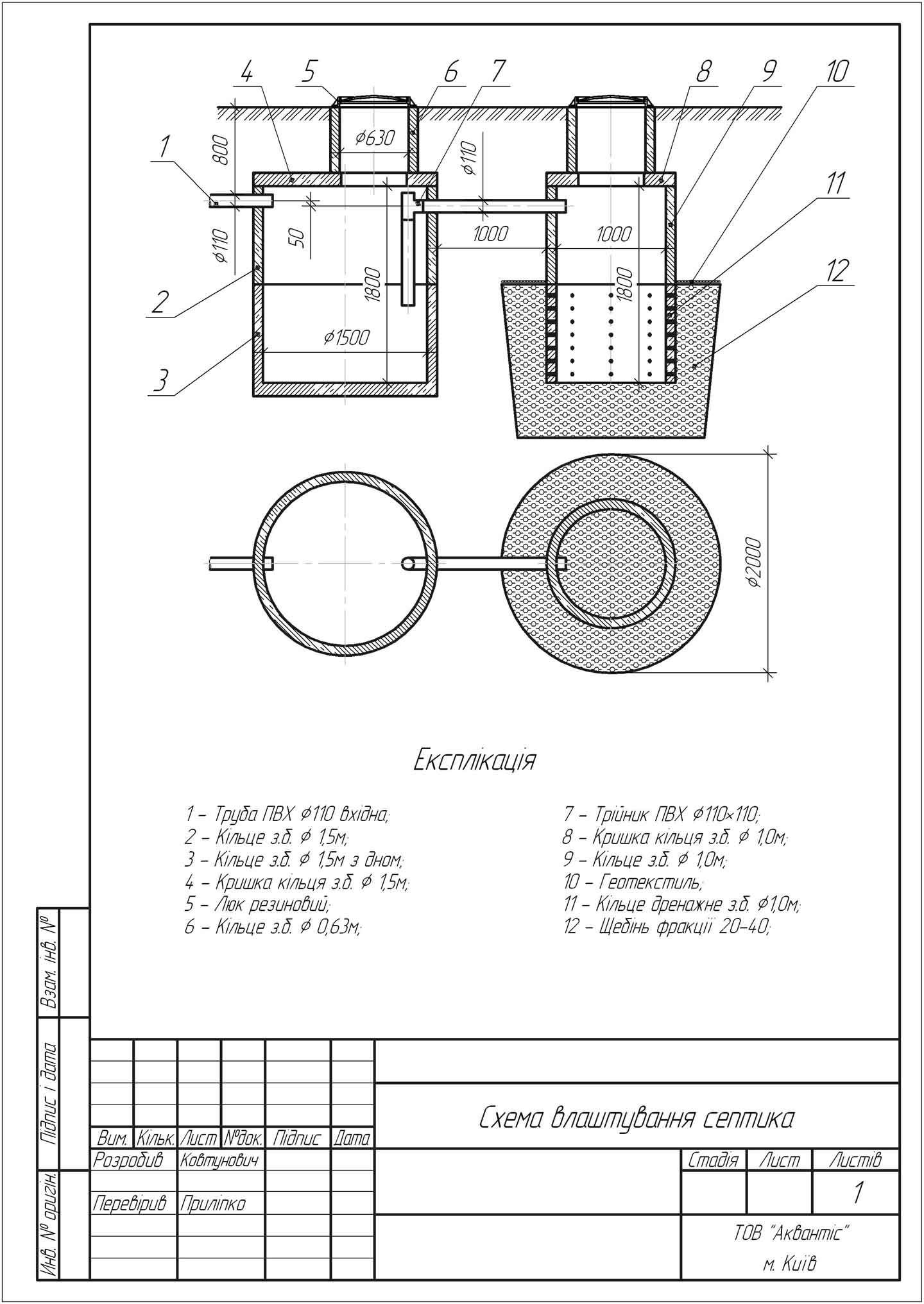

Сами рабочие были ничего, делали быстро и аккуратно. Только совсем не то, что нужно было. Потому, как их главный, похоже септики до этого не делал. Пришлось заново изучить все, что есть в интернете по этому поводу и учить их. В конце-концов был найден и выдан чертеж для образца, и все что они успели наворотить до этого, все переделать. Фото процесса нет, а чертеж выкладываю, может еще кому пригодится.
Септик со всеми материалами, работой и трубами обошелся в 10 тыс.грн.
... чертеж выкладываю, может еще кому пригодится.

Так, для общего, так сказать, развития. Научите, плиз (может я совсем тупой).
По этой схеме первая емкость после первого наполнения будет ВСЕГДА полной (уровень на 50мм ниже входной трубы). Вторая будет всегда сухой (ну почти сухой).
В чем прикол?

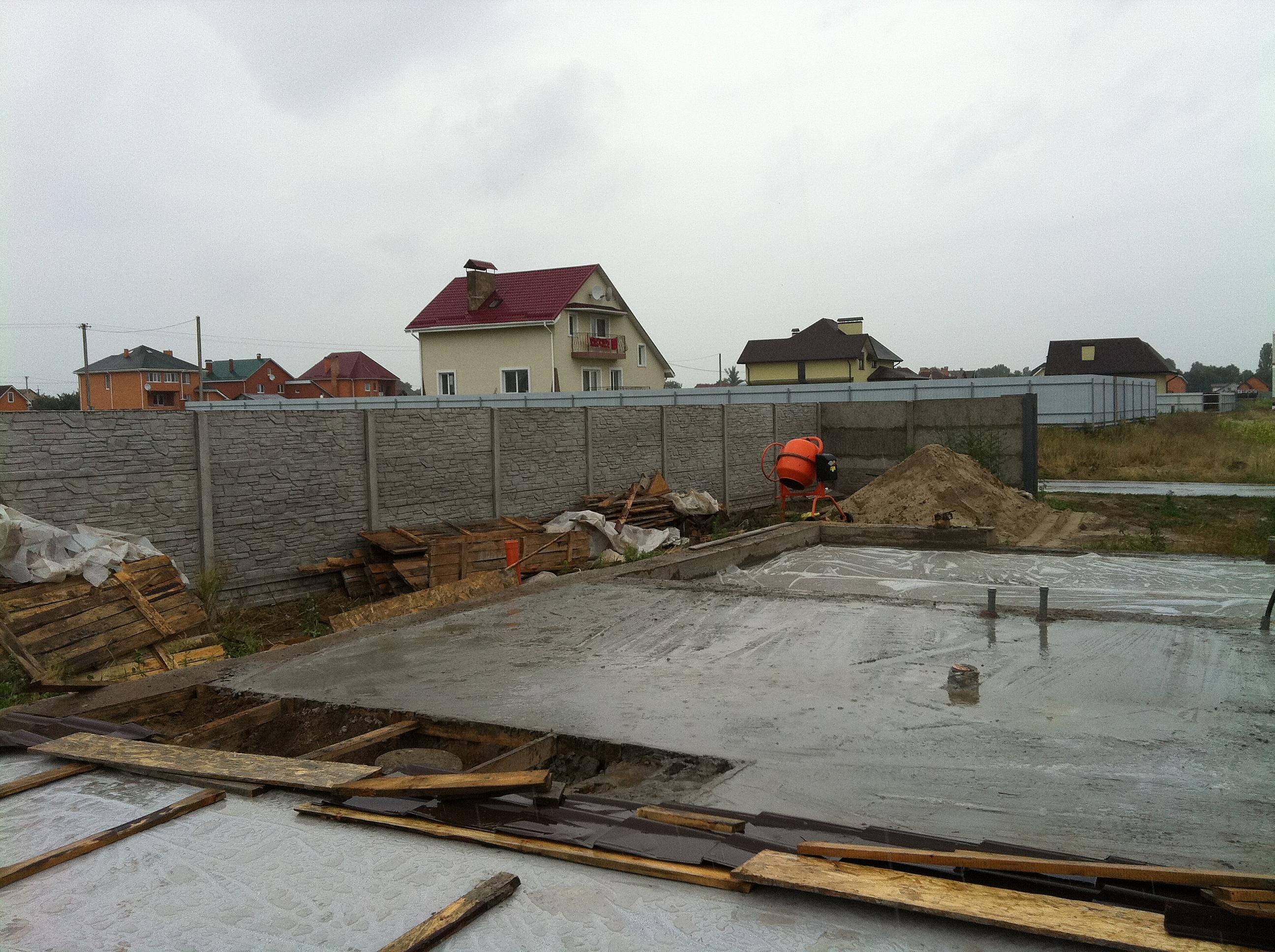

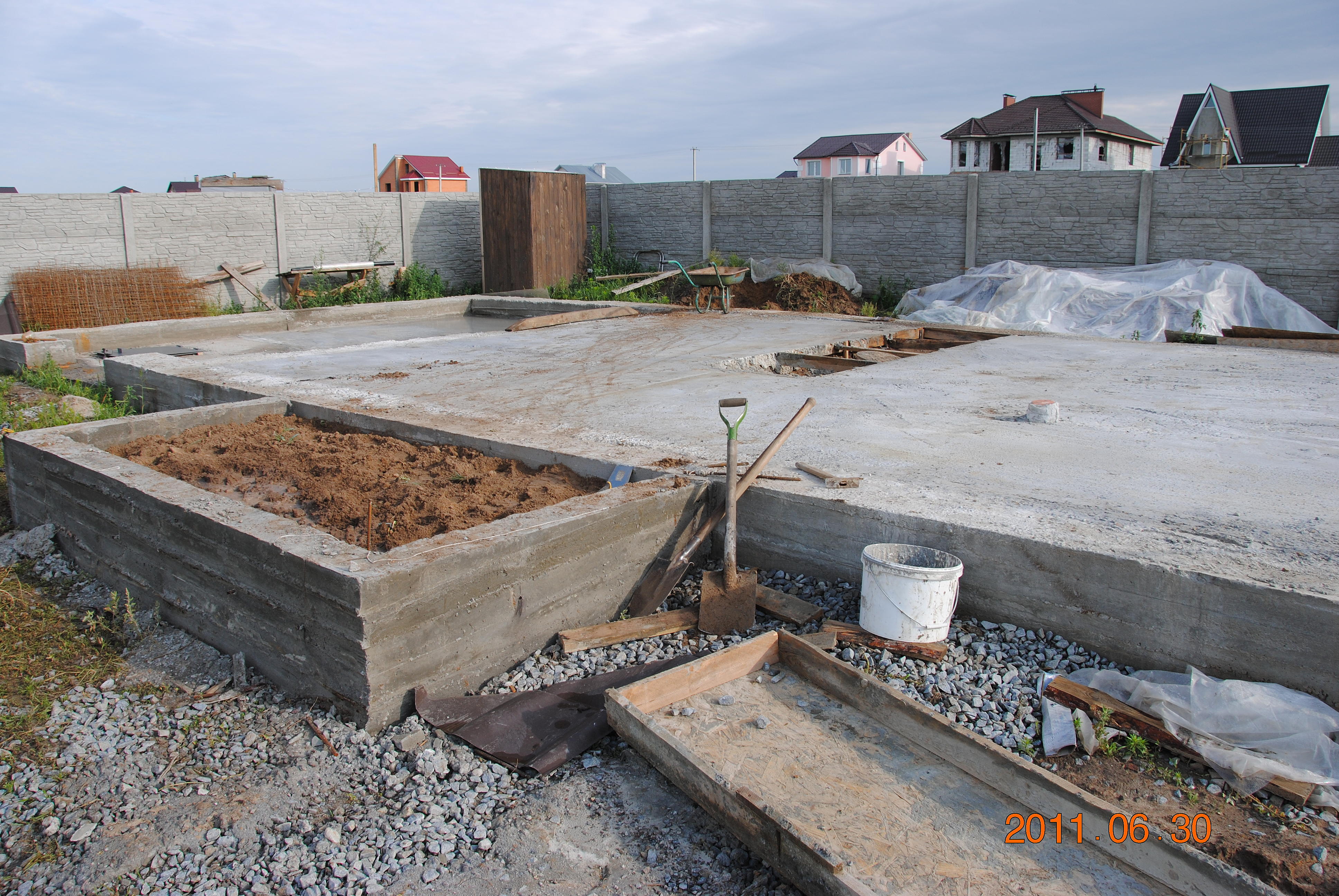

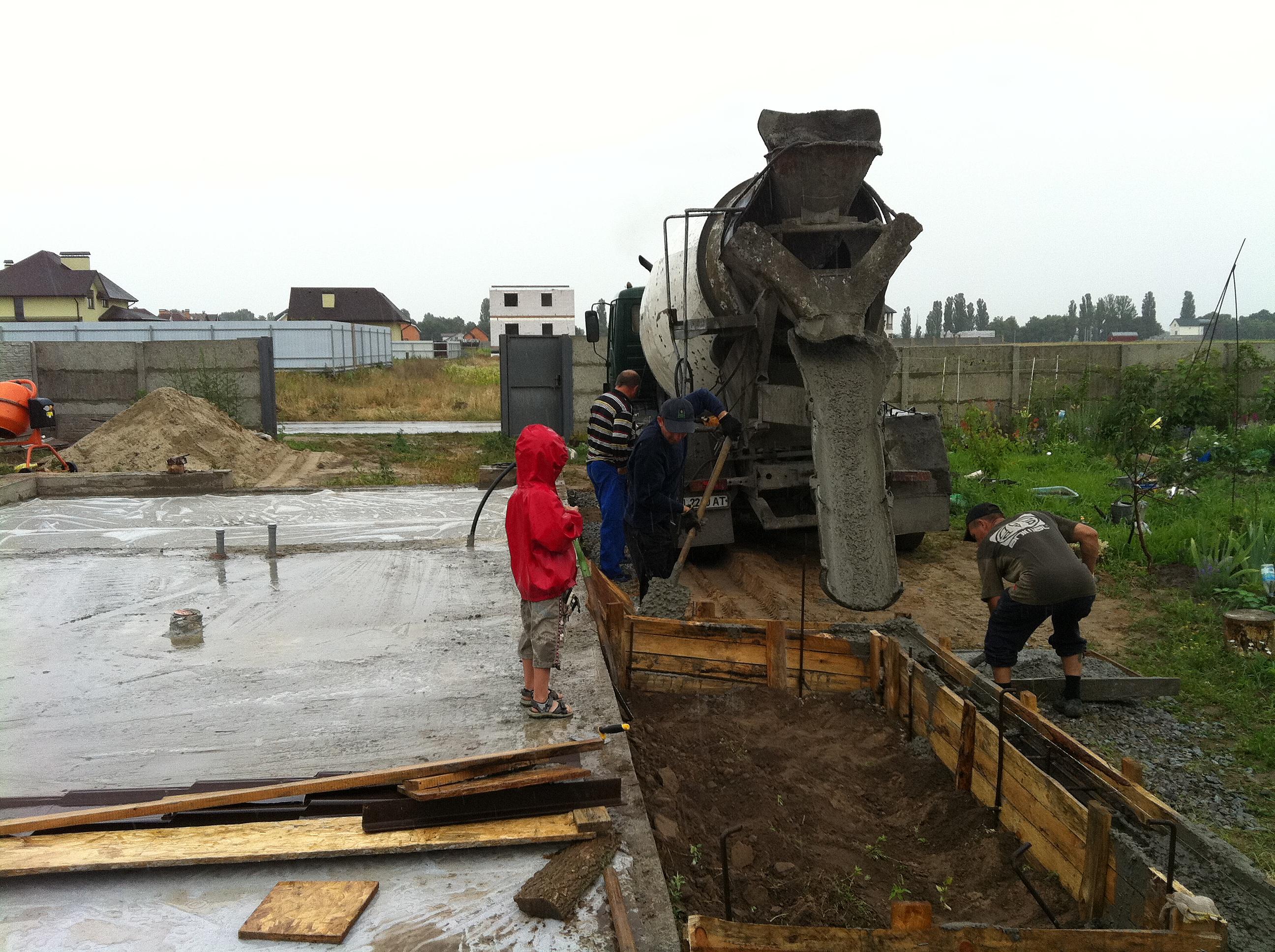

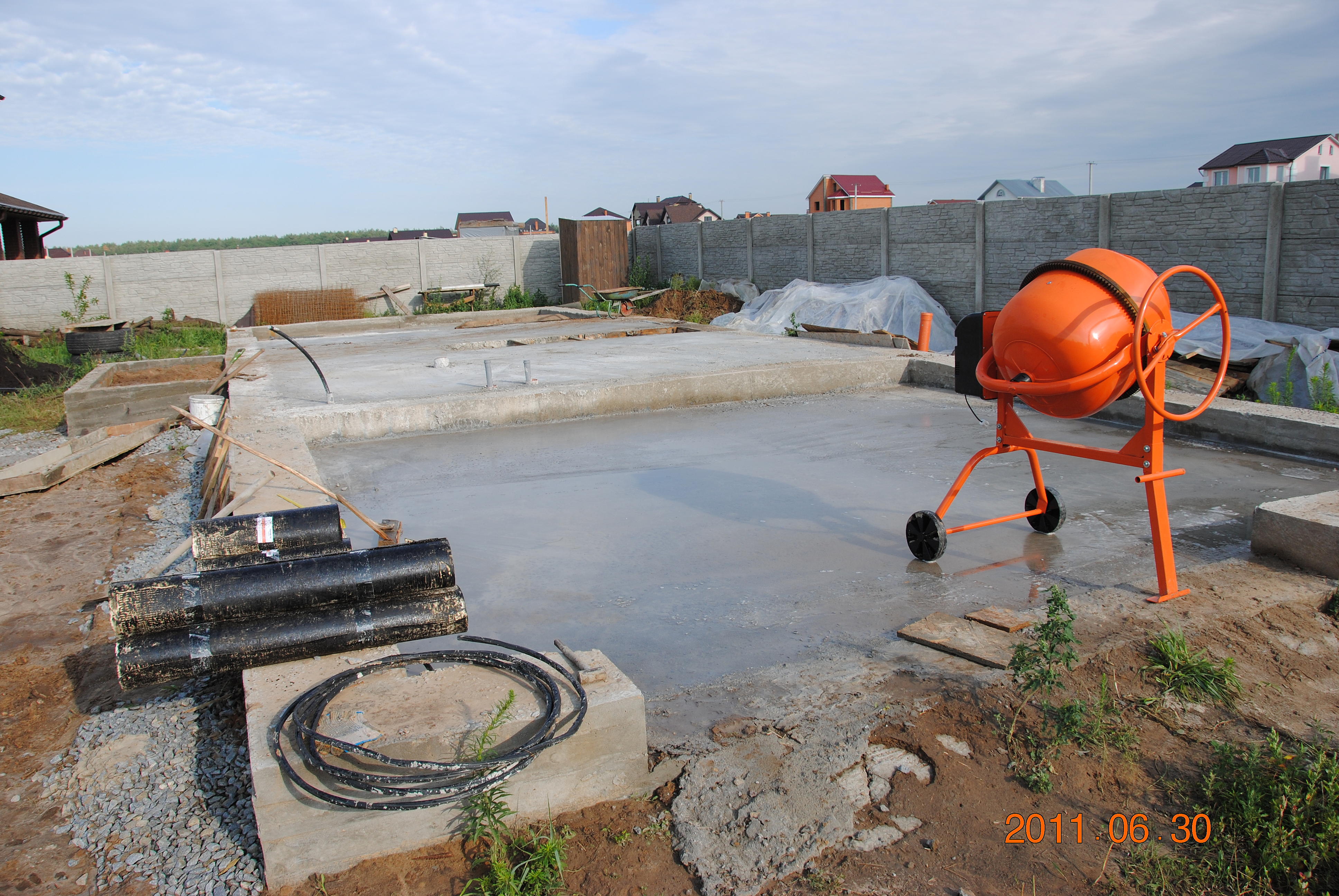

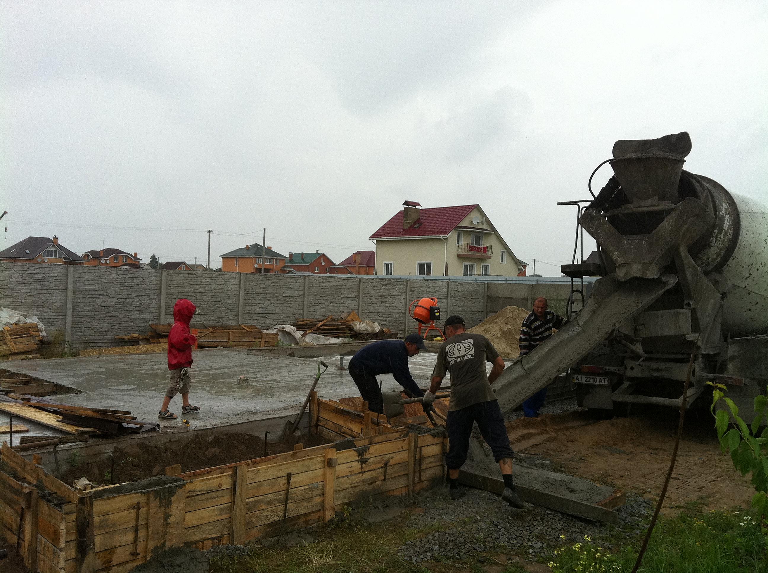

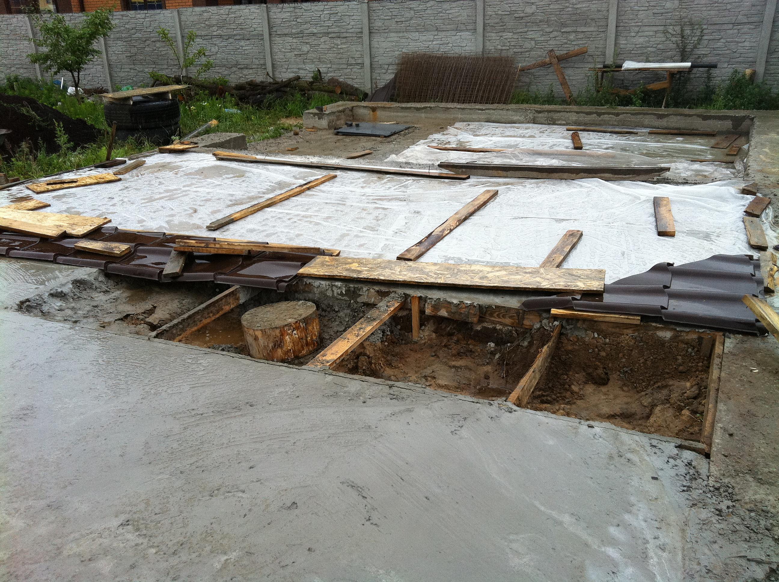

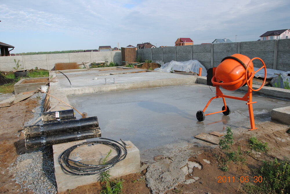

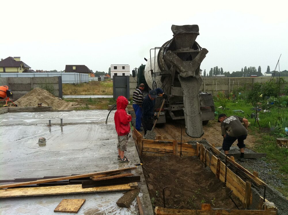

В июне заехали мои ребята. Сначала решено было сделать черновой пол. И, хотя некоторые меня отговаривали делать на этом этапе, сейчас я понимаю, что правильно сделала. На пол ушло 9 кубов бетона (представляю как это бы заливалось вручную).
После заливки чернового пола сделали фундамент под верендочку. Одновременно с оновным фундаментом сделать не могли, т.к. тогда бы перекрыли дорогу миксеру.
В чем прикол?
Ну, если кратко, то первая обеспечивает первичное разложение отходов за счет отстаивания, а также, там может происходить и биологическая очистка при помощи покупных бактерий. Во вторую камеру попадает уже частично очищенная вода, откуда она и уходит в почву.

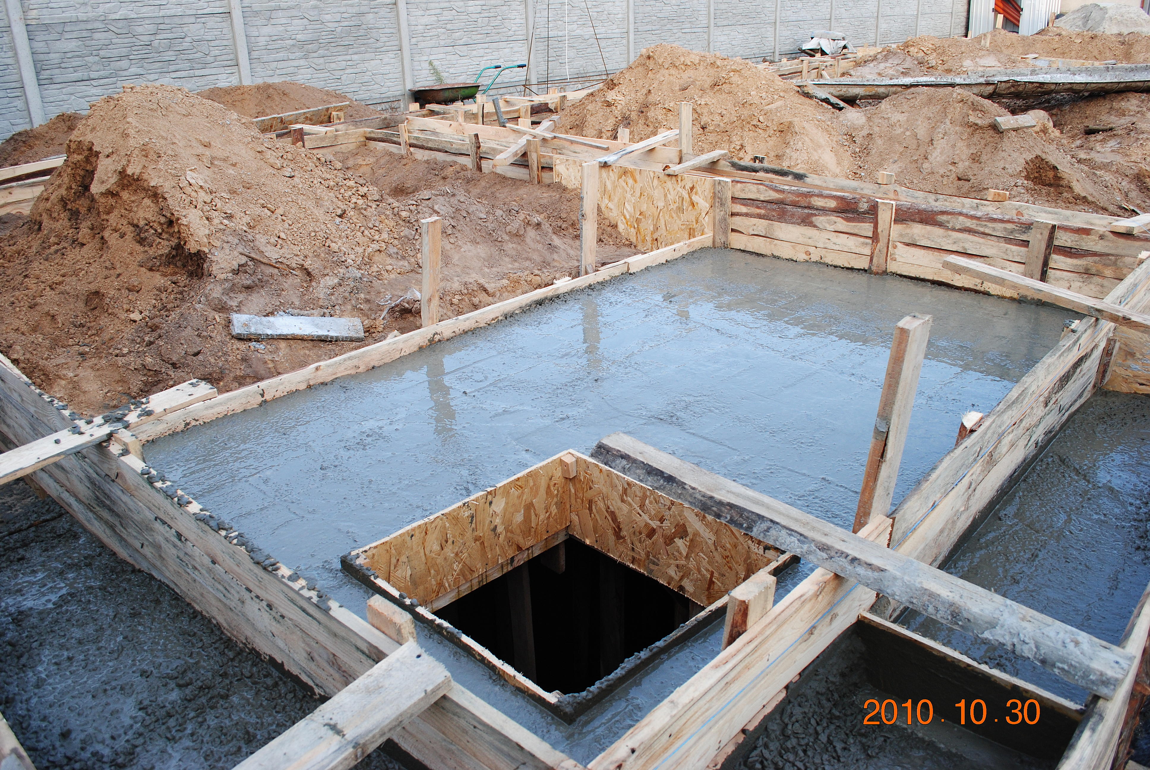

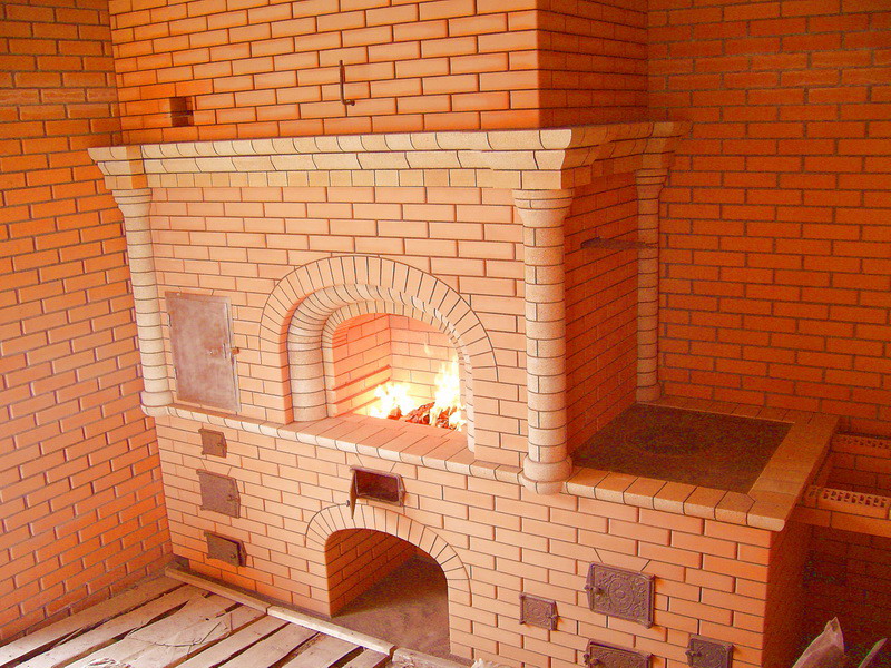

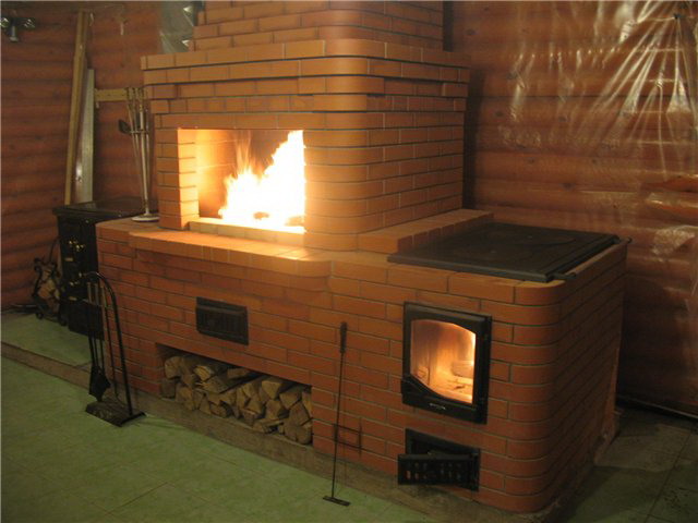

В хозпостройке обязательно хочу печь. В доме ей, кажется, не место, а в хозпостройке - самый раз. Выяснила, что для печи нужен отдельный фундамент. Размеров печи пока до конца не понимаю, какой должен быть фундамент - тоже, поэтому, под него оставили просто дыру в черновом поле, с запасом.
Дыра и визуализация мечты.

Для последующих работ приобретена новенькая бетономешалка Агримотор 1510
В хозпостройке обязательно хочу печь. В доме ей, кажется, не место, а в хозпостройке - самый раз. .
Маленькая у Вас хозпостройка для такого агрегата.
Как по мне - лучше сделать (пристроить) к этой постройке крытую терассу/беседку и уже в ней ...
Попробуем уместить:)
А в беседке будет само-собой
