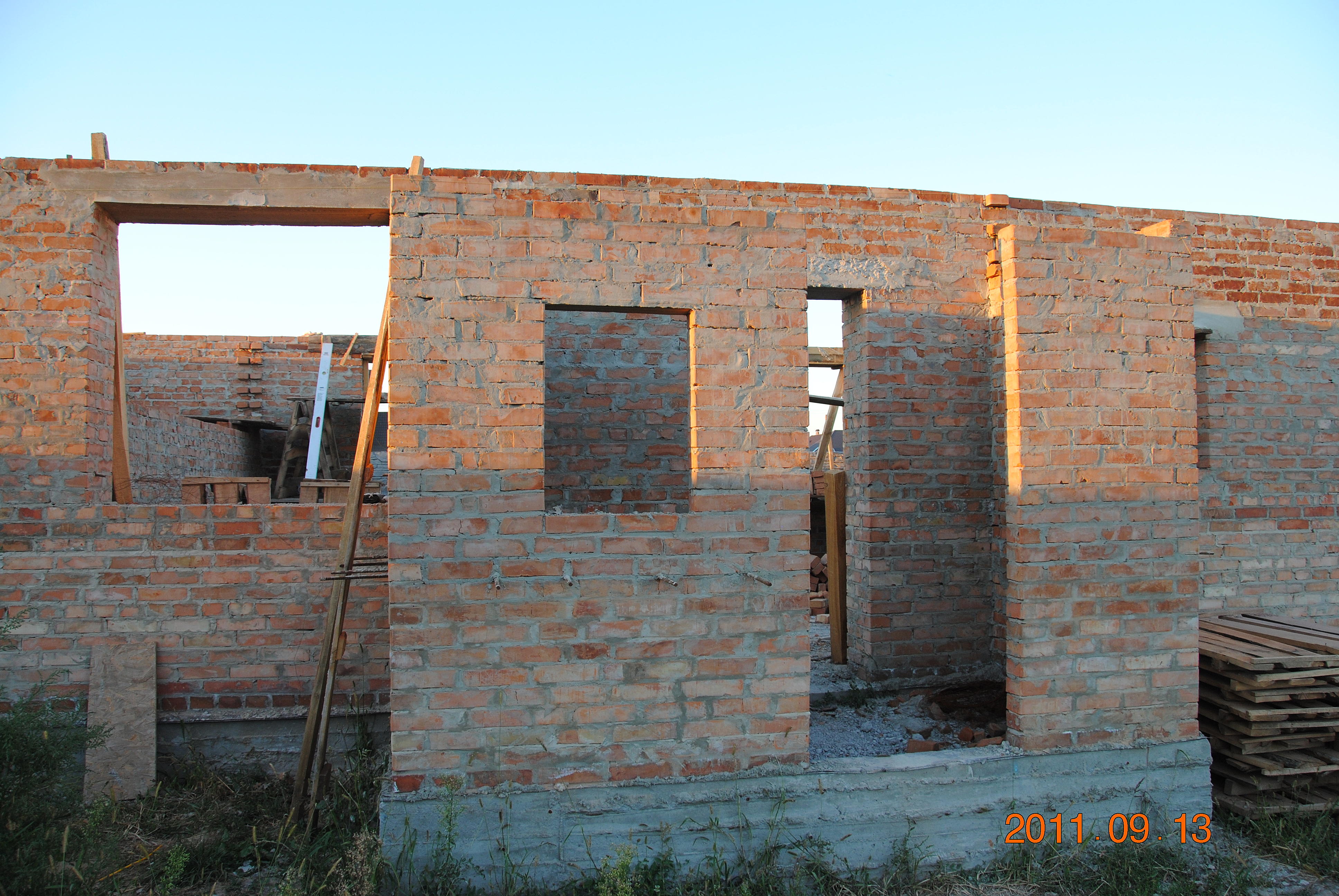

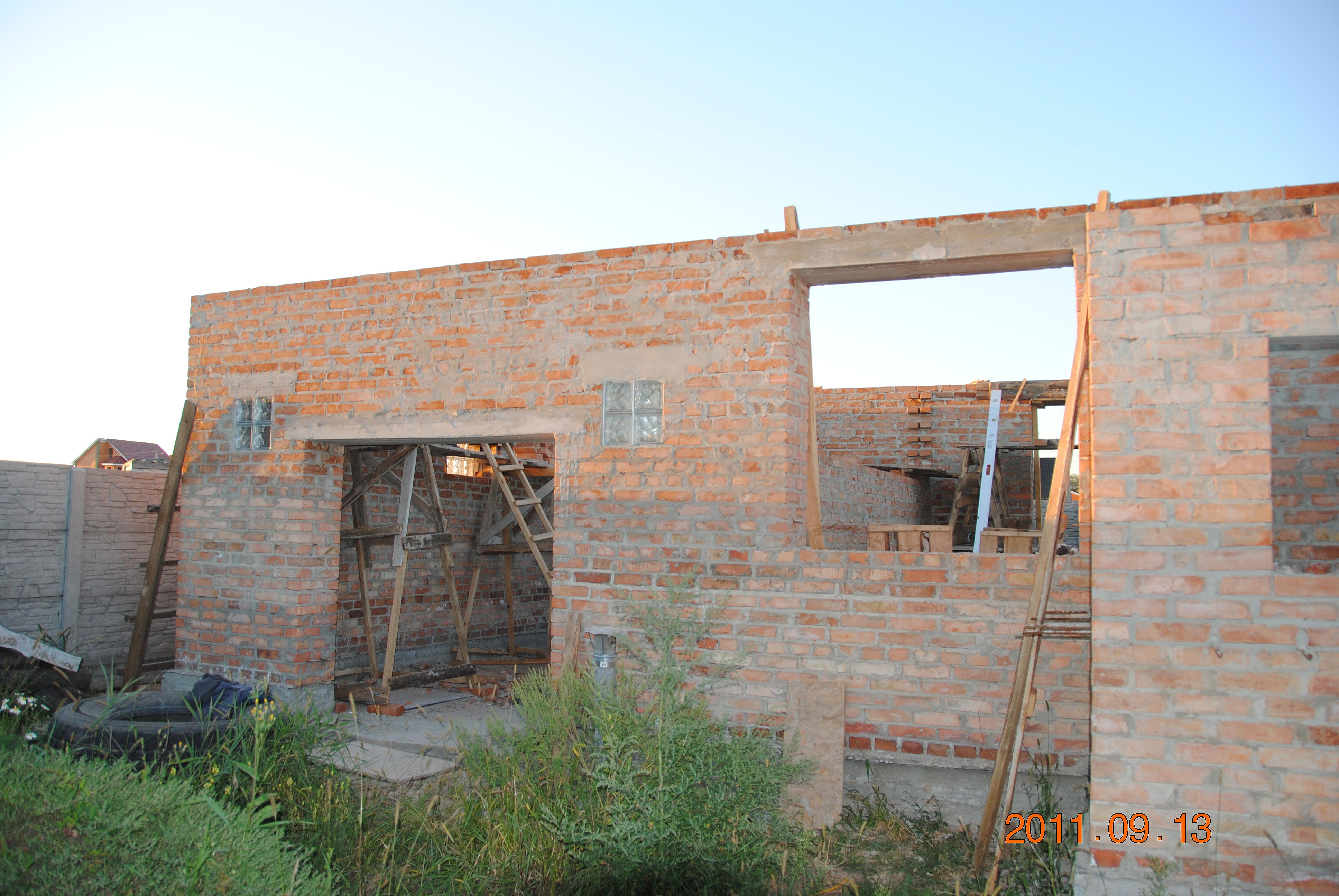

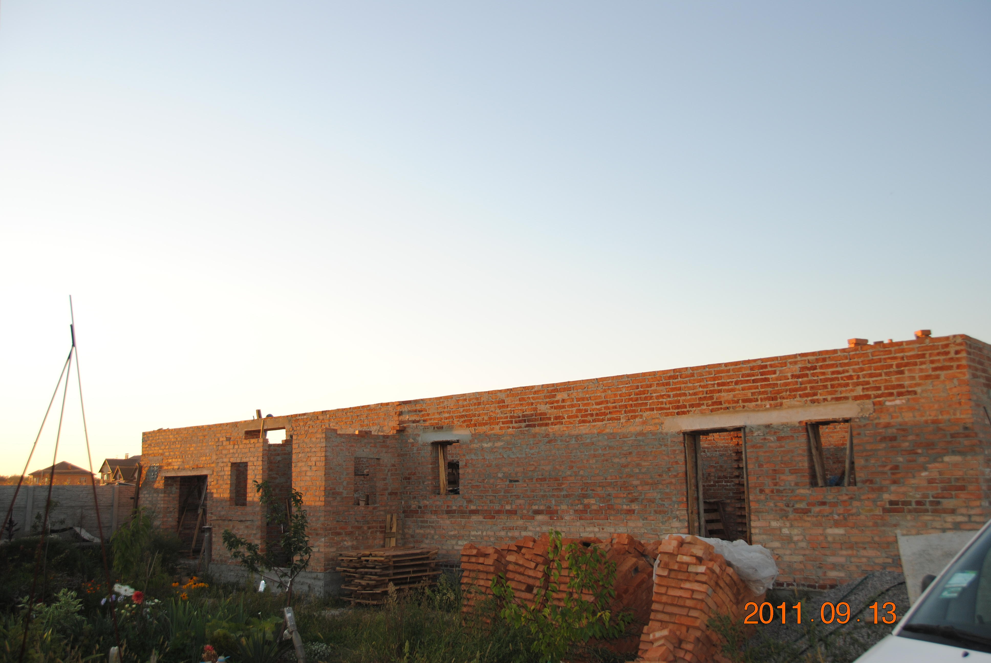

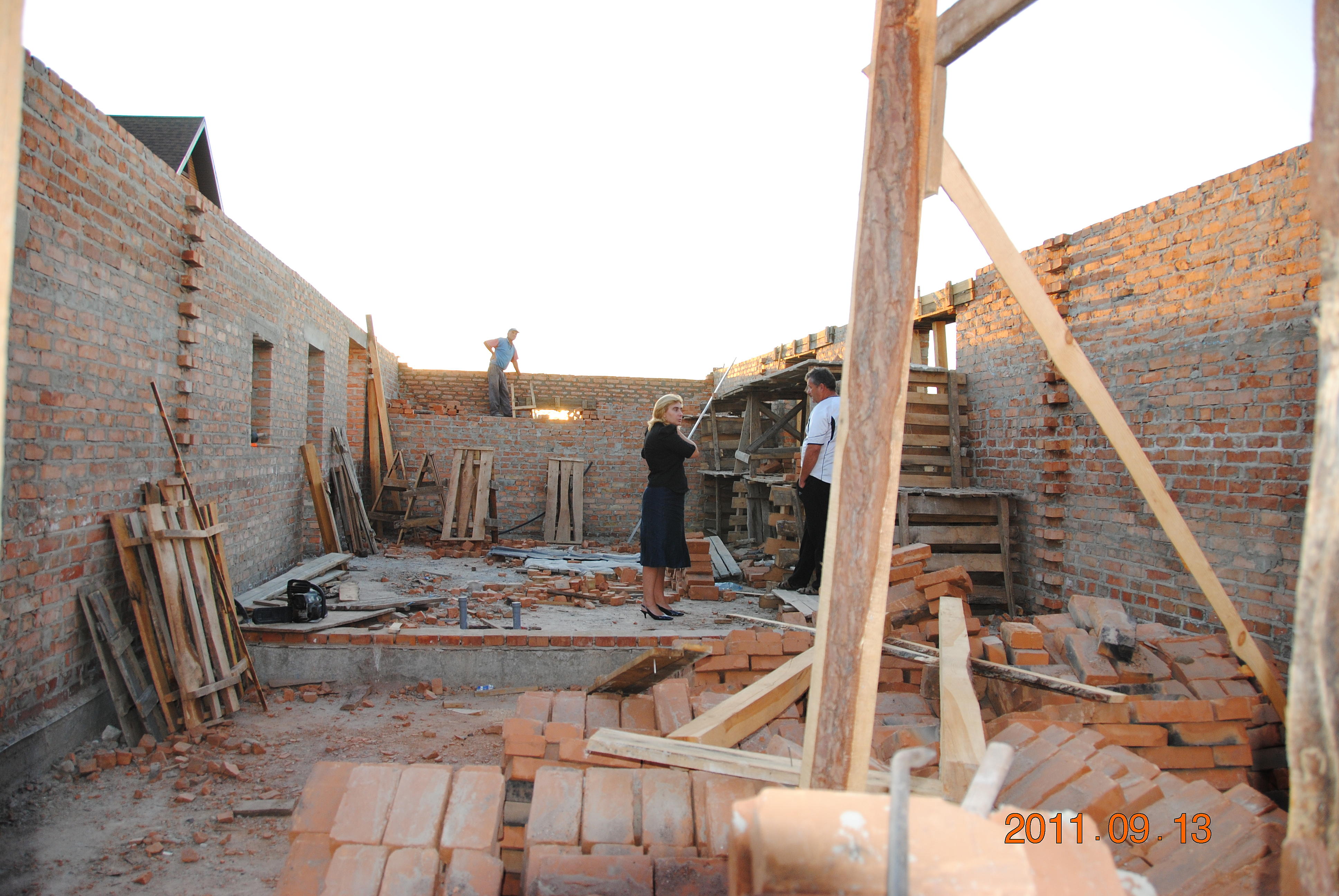

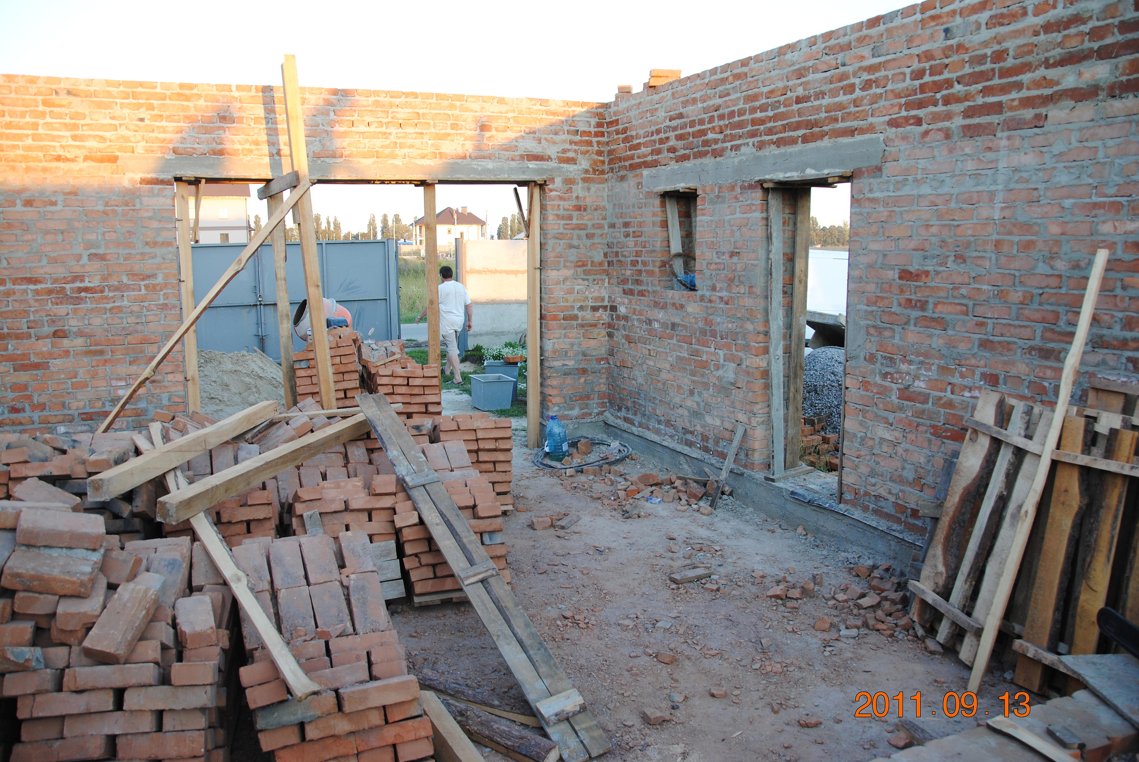

Новые "дорогие строители" на вид поприличнее. Но, одно "пузо" я и у них нашла и заставила разбирать и переделывать.
Заехали в прошлый понидельник, на сегодняшний день дошли до армопояса.

А на кирпичную кладку в 1.5 кирпича так ли уж нужен армопояс? Мне кажется это перебор. Или у Вас слишком длинные стены?
Да, вроде не маленькие 18,6*6,5 м, армопояс не большой 0,25 м высотой. Думаю лишним не будет, чтоб не демонтстрировать потом фото "разъехавшихся" стен. Особенно учитывая качество сегодняшнего кирпича и моих чудо-каменьщиков.
При вашем размере коробки и учитывая сплошную кладку в 1,5 кирпича, без пояса - крыша не разопрет. Но лишним оно конечно не будет :) Просто чуть добавит к смете.
ПС 25 * 38 см - это вполне "взрослый" армопояс, если конечно правильно заармируют ;)
