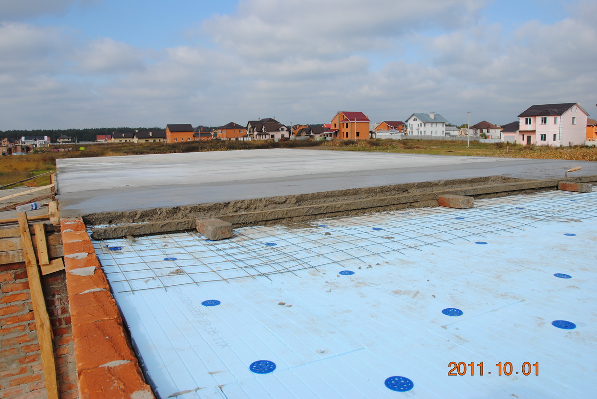

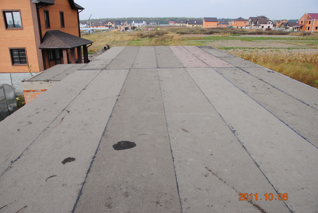

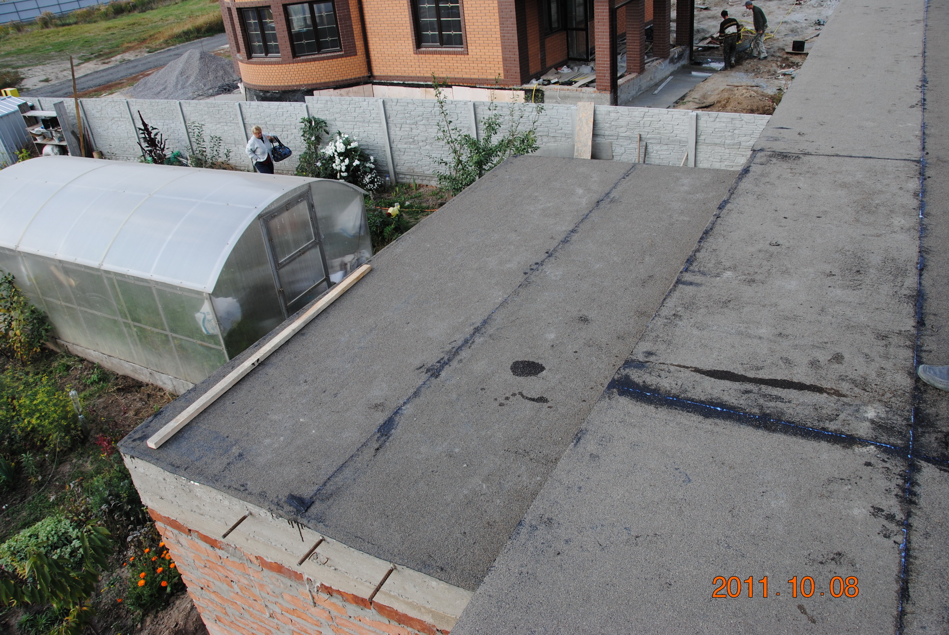

По плитам перекрытия уложили ЭППС 50 мм, и сделали стяжку в 5 см (разумеется стяжка предполагала разуклонку). И укрыли все это рубероидом.
Да, перерыв большой. И за шиворот еще как капало!
Фото к предыдущему сообщению.

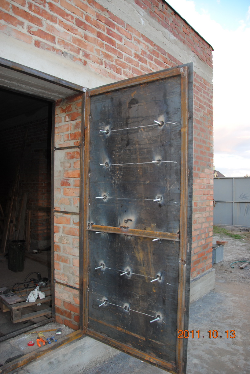

За одним махом в помещении, которое предпологалось сделать кладовой-сараем, оштукатурили стены, уложили на пол плитку, сварили во все хоз. помещения двери.

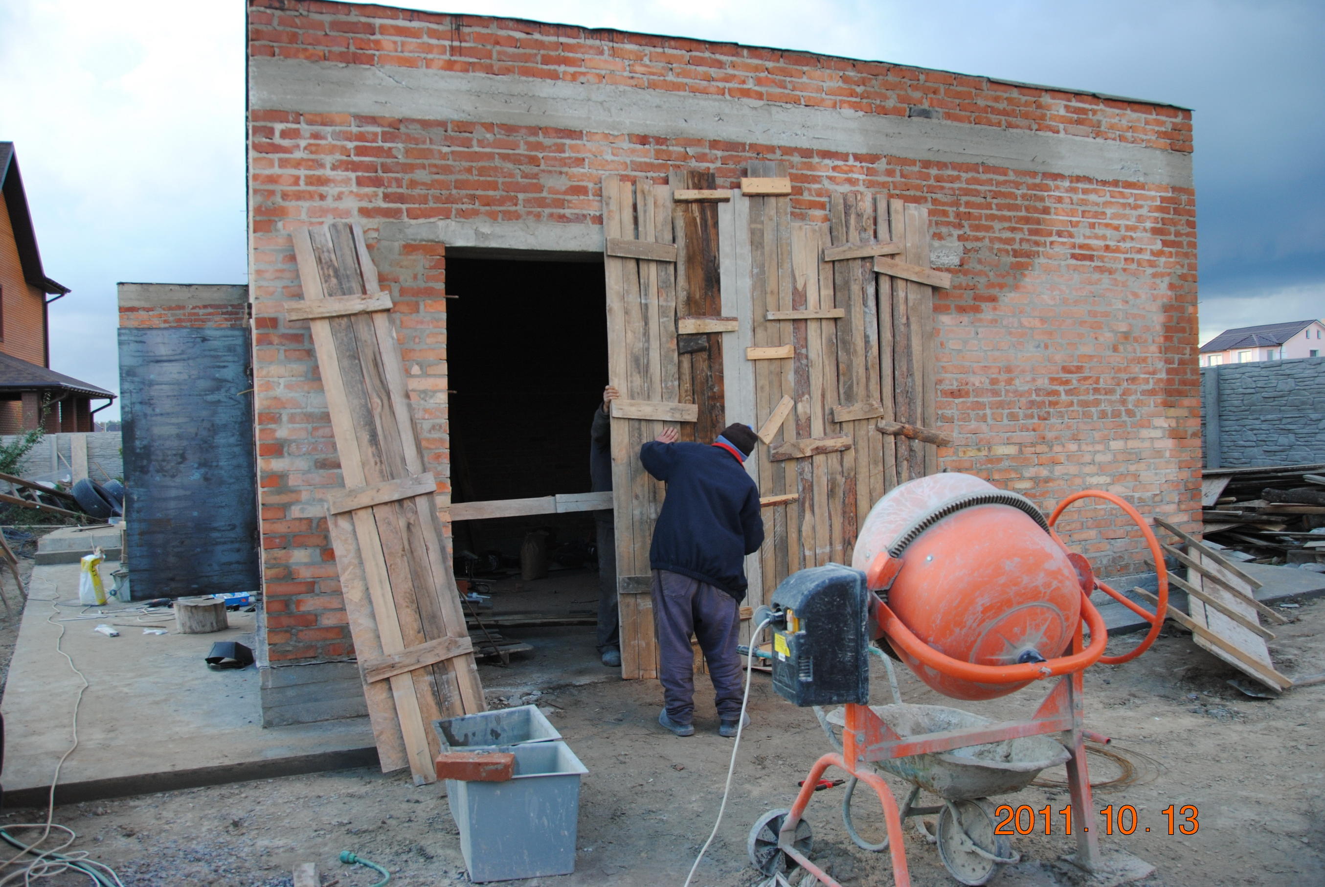

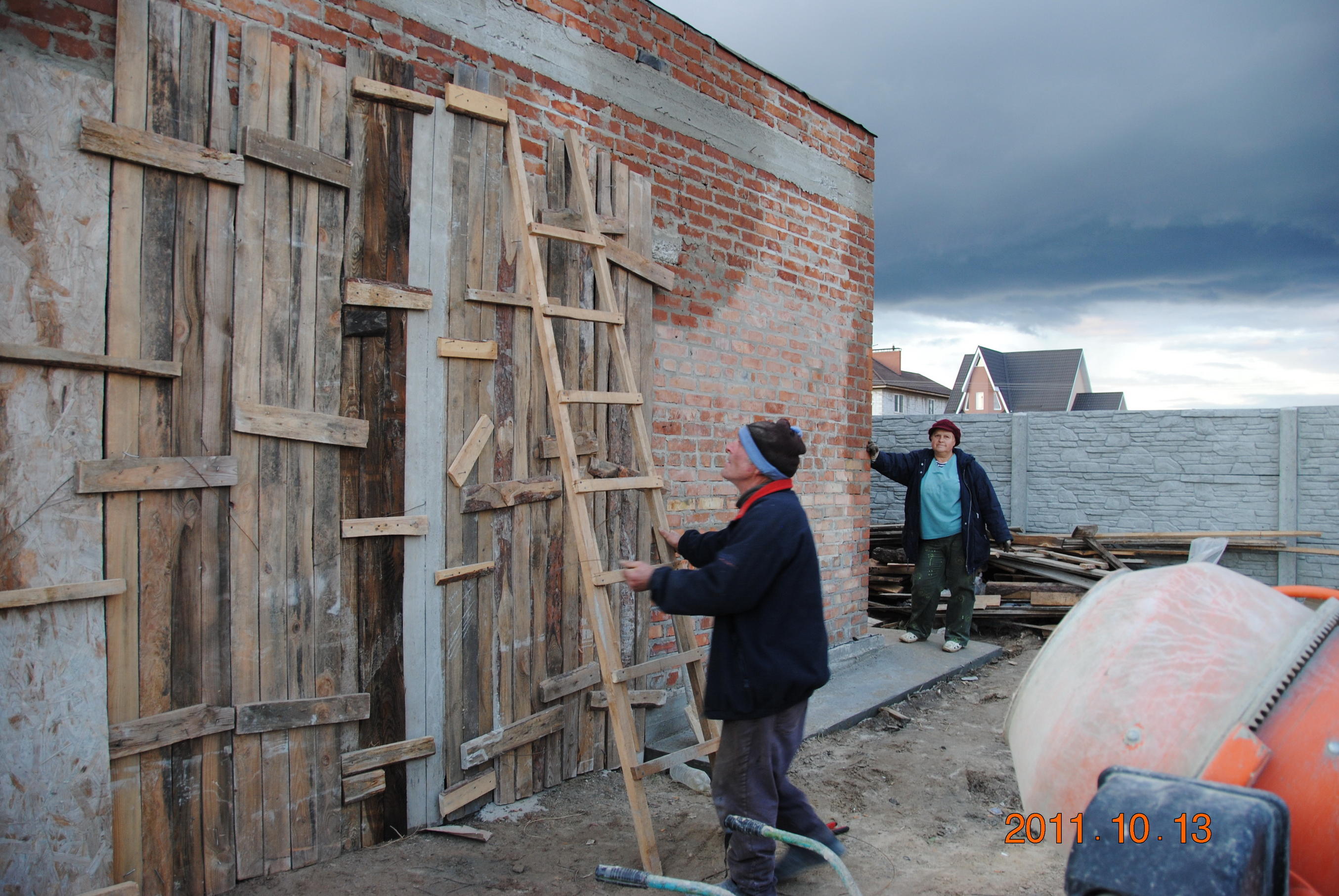

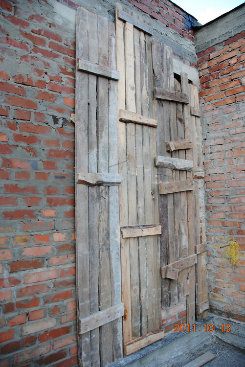

После чего радостно заколотили досками на зиму все оставшиеся проемы, забрали приблудившуюся кошку и счастливо ушли на зимовку. Закончили сезон стройки 2011.

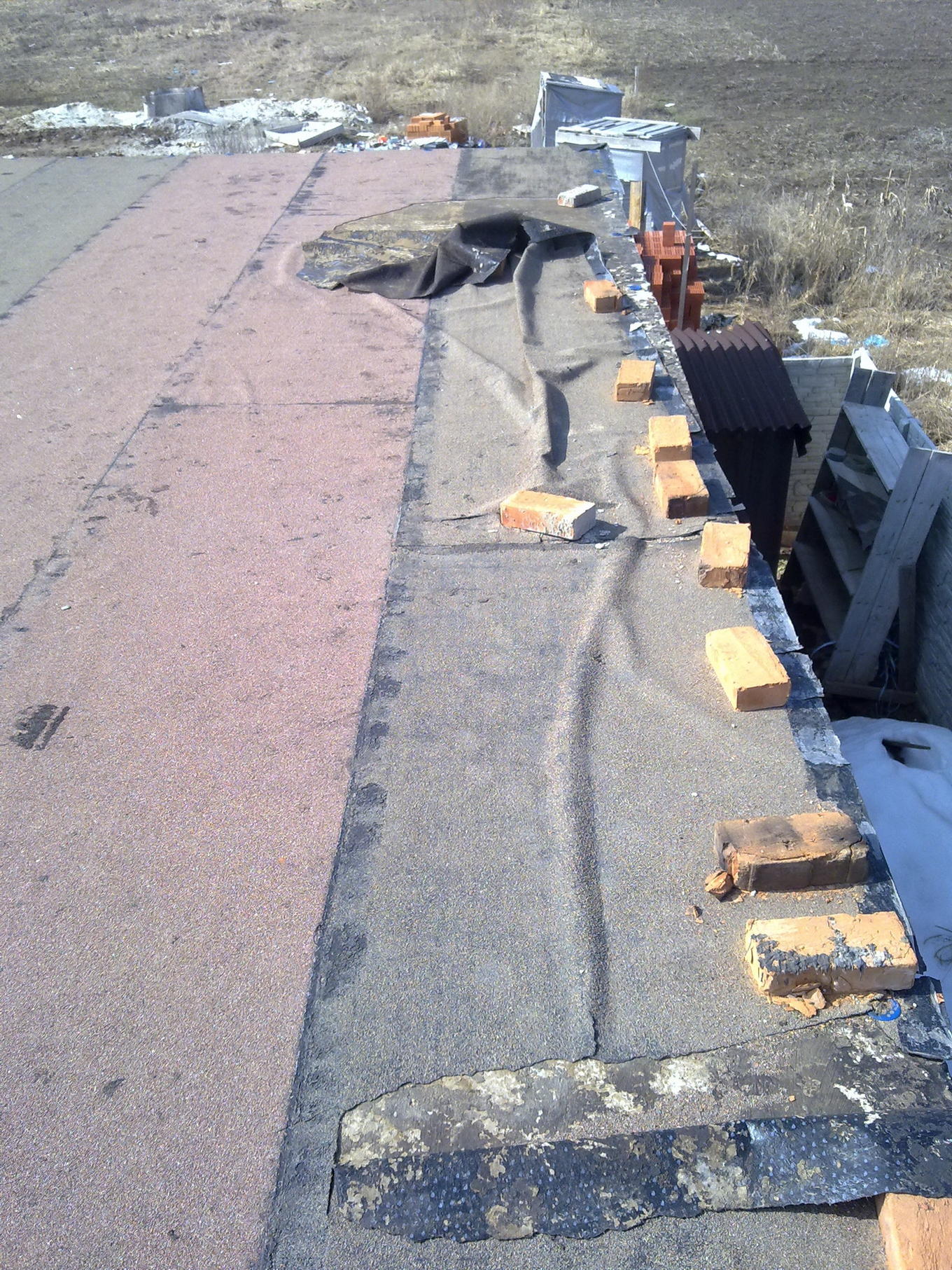

Когда вернулись с зимовки - застали совсем не радостную картину.

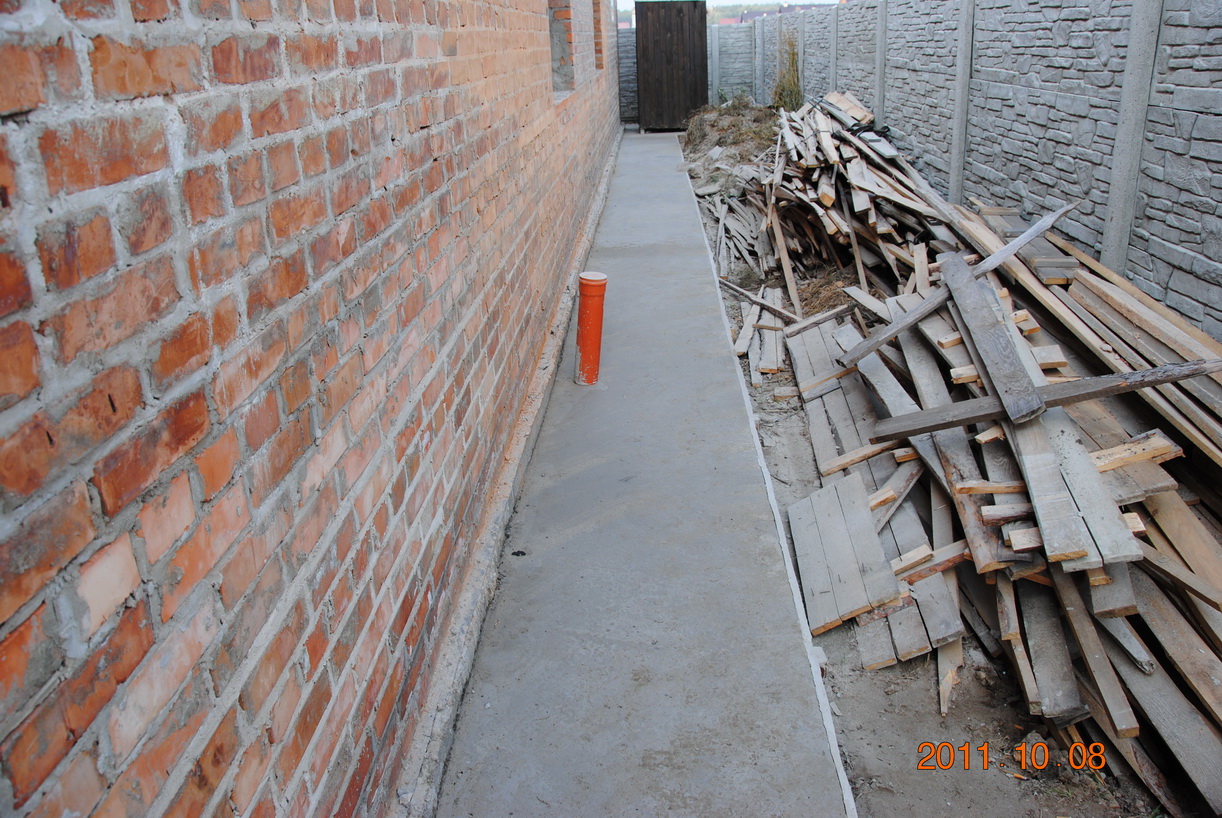

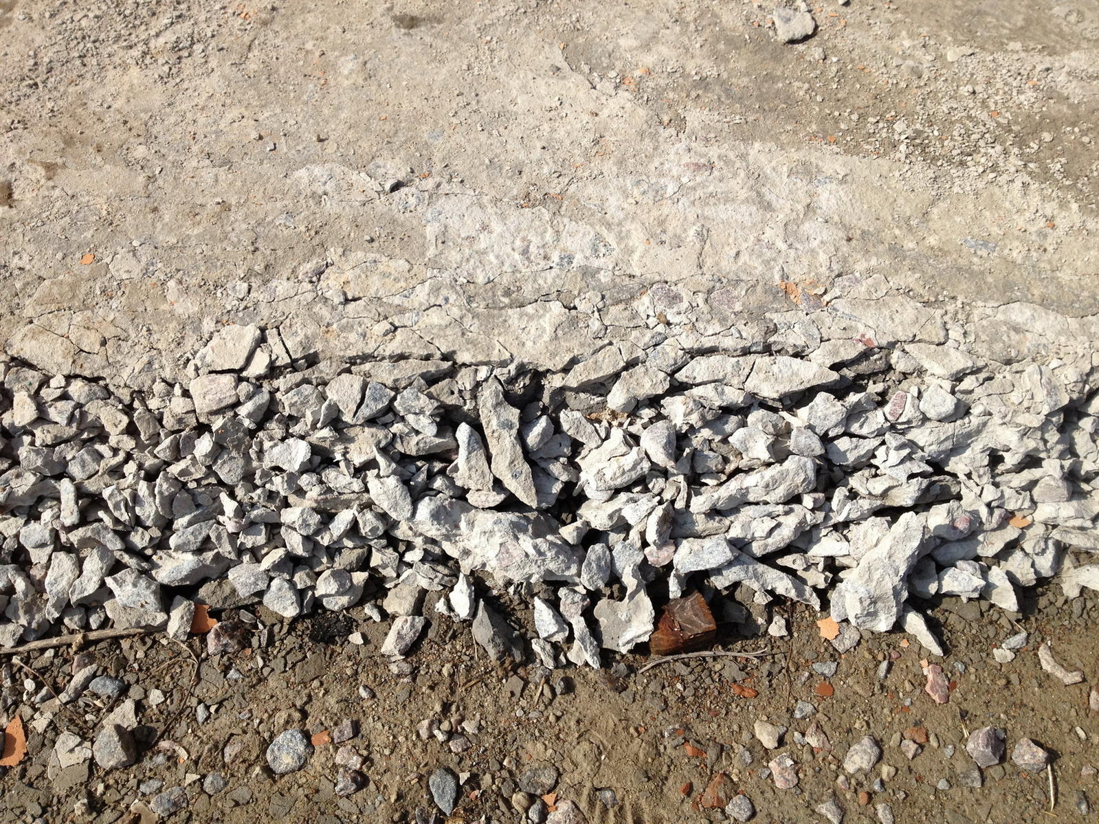

Вот то, что случилось с крышей и отмосткой за зиму. Крыша, конечно, предполагалась как временная, но я думала, что ее время будет все же больше. А из отмостки бетон чудесным образом испарился.
Крыша текла по всей площади, ни о каких внутренних работах не могло быть и речи.
Прораб по телефону сначала пытался рассказать о том, что я привезла не качественный цемент и рубероид. На мой вопрос, почему он принял материал, если он был не качественный (материал я завозила партиями, и если после первой партии было видно, что он не качественный - можно было сменить поставщика, или поменять материал), что-то промямлил в ответ, обещал прислать "після свят" бригаду все исправить. Потом, по классике жанра, перестал брать трубку.

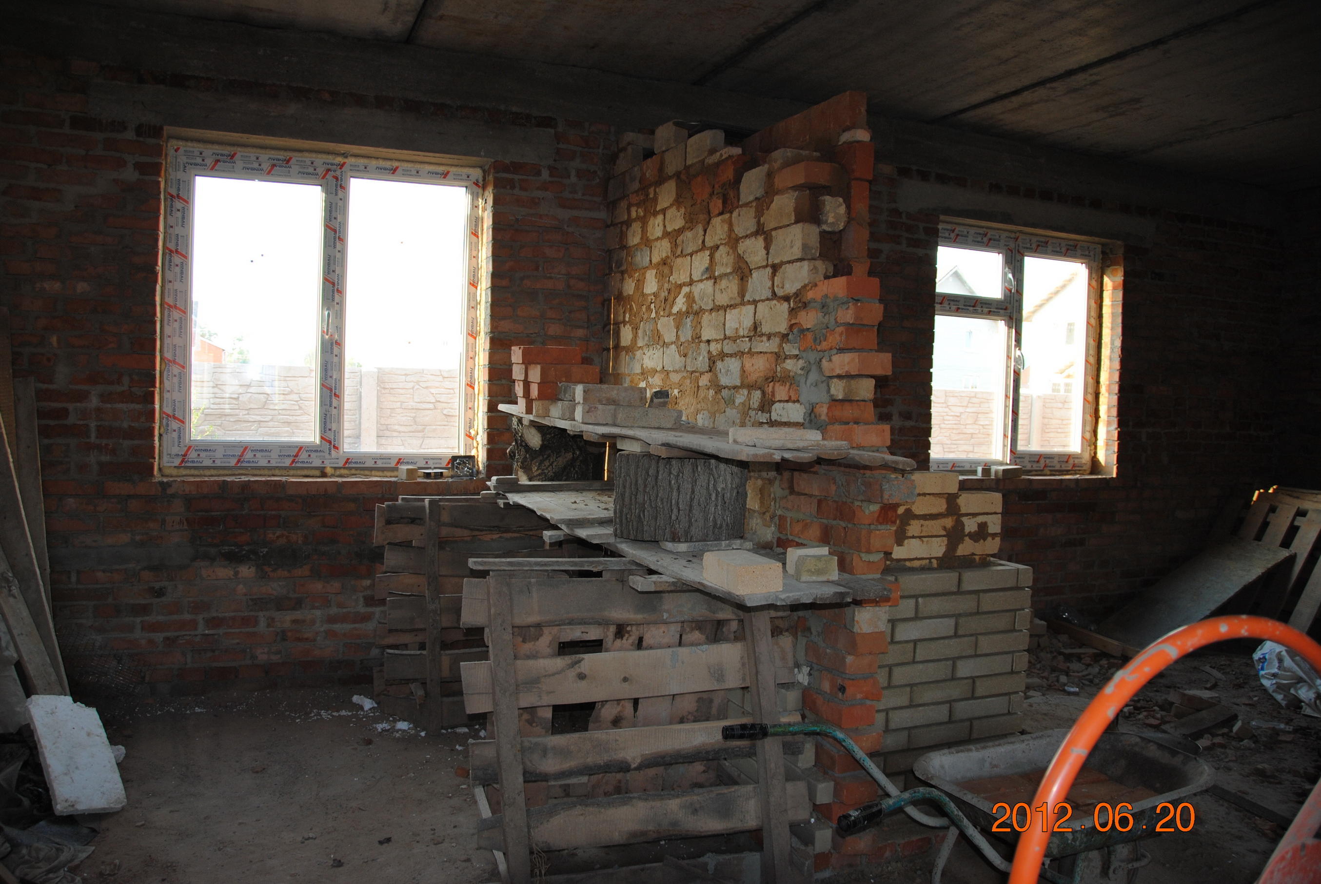

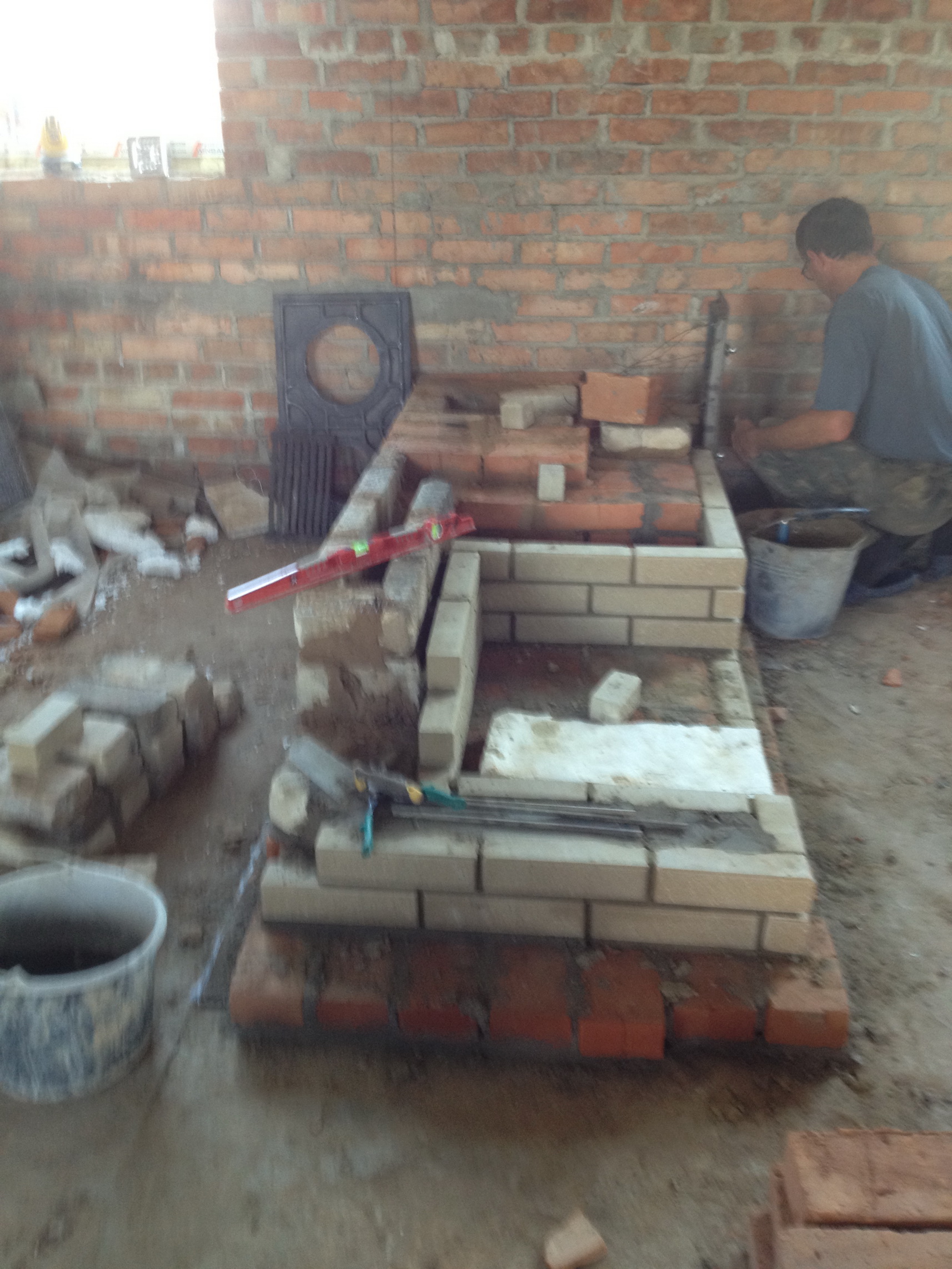

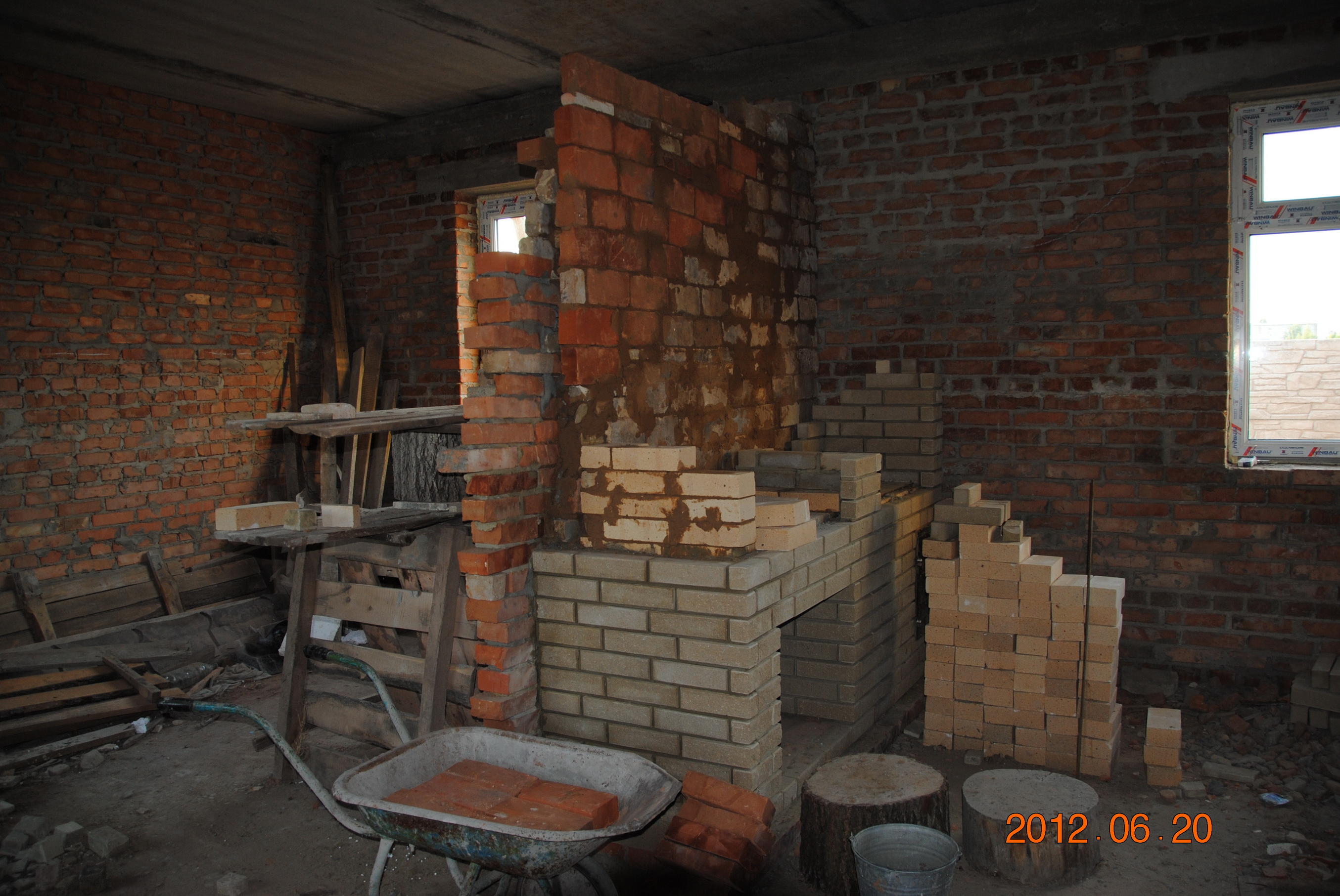

Я занялась реализацией моей мечты - печки в доме. Печника искала долго, общалась и с форумчанами, и с местными мастерами, и с рекомендованными знакомыми.
Остановилась на мастере с форума Юрие Печникове.

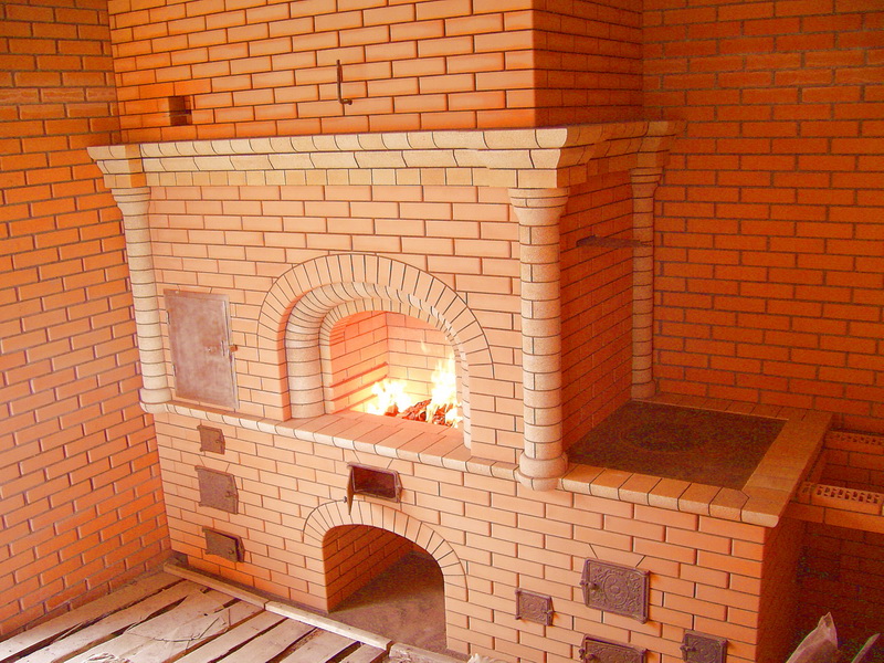

За основу была взята печь с этой картинки:
Как минимум еврорубероид надо было ложить и газовой горелкой пропаривать швы.

Как Рубероид мог так "повестись" просто не понимаю.
судя по всему, он был нормально приплавлен.
Скорее всего у вас там цемента в расстворе - голяк. Он вместе с верхним слоеми отошел под солнышком.
по отмостке - она изначально была коряво сделана - так что не стоит и далеть о ней (деньги жалко и сылы потраченые - отмостку нет). Не переживайте - сделаете себе мягкую и будет вам красота и счастие.

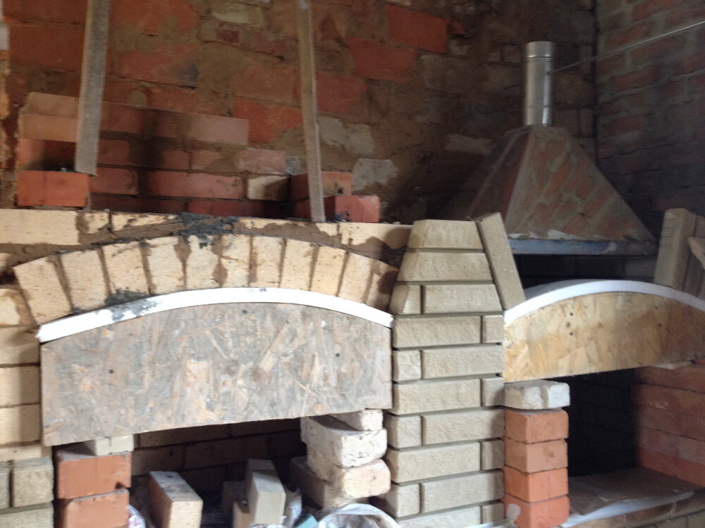

Шамотный кирпич у меня был бу. Красный брала в эпицентре. Железо доверила Юре. Для облицовки использовали Фагот.

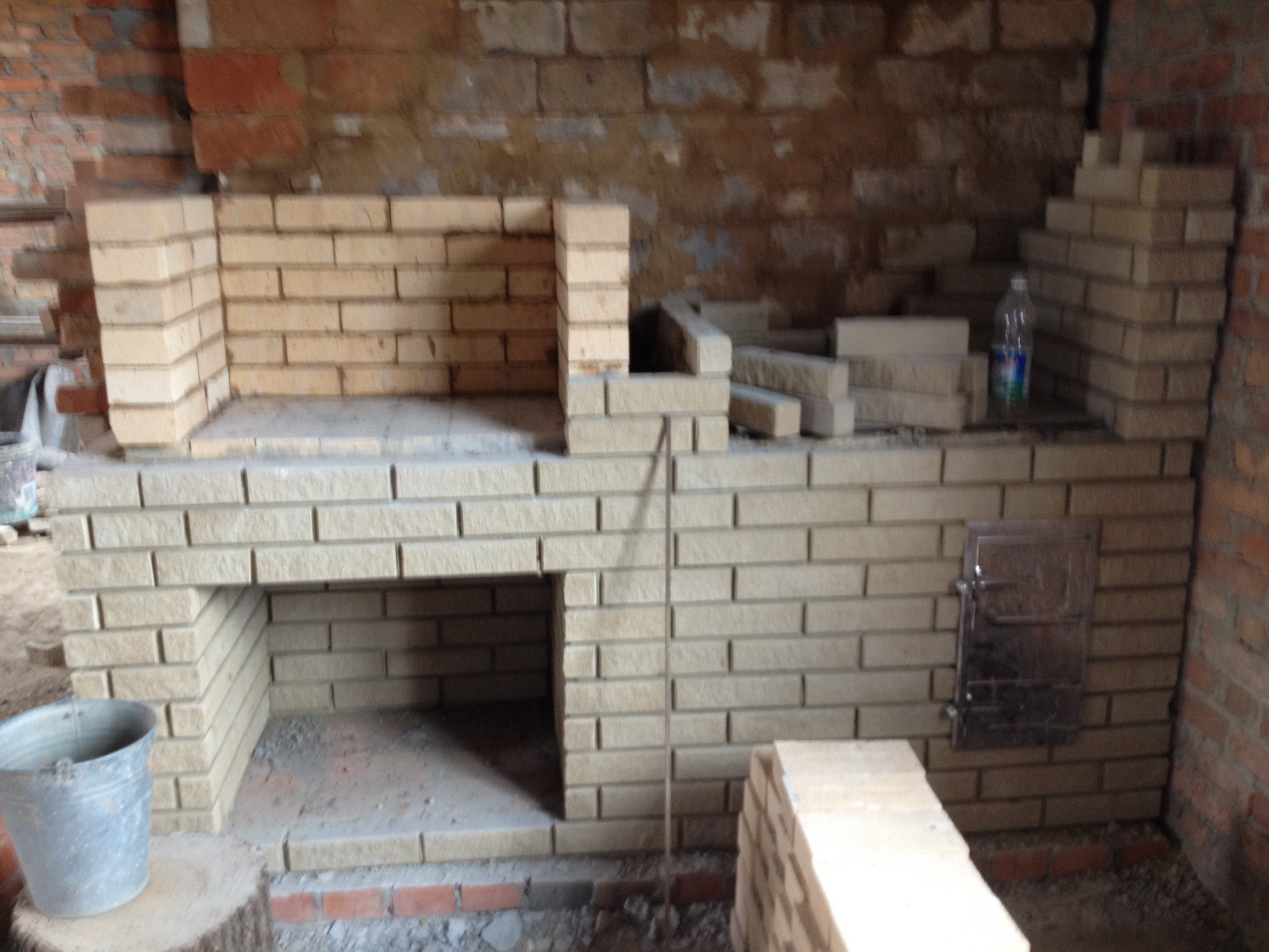

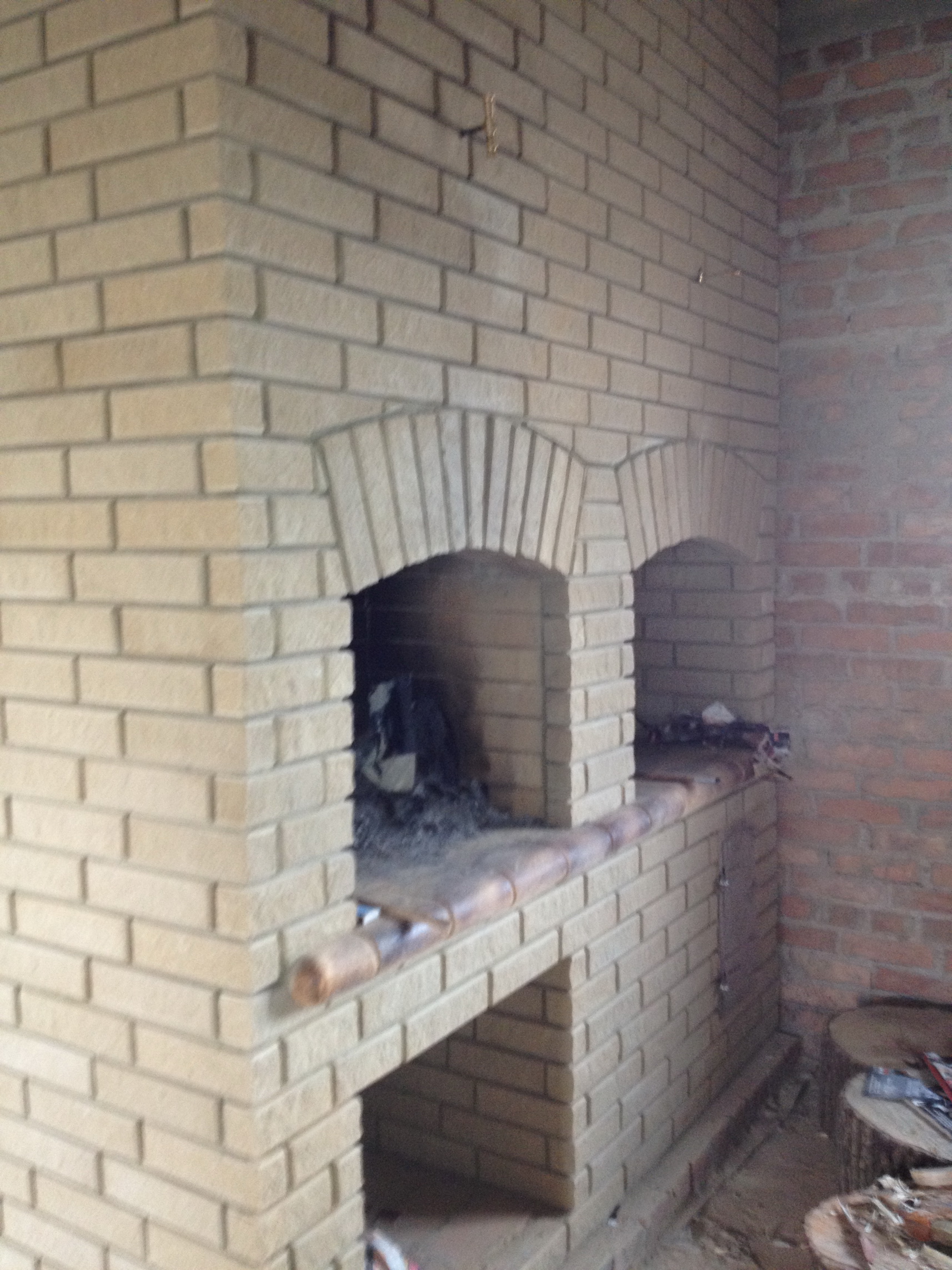

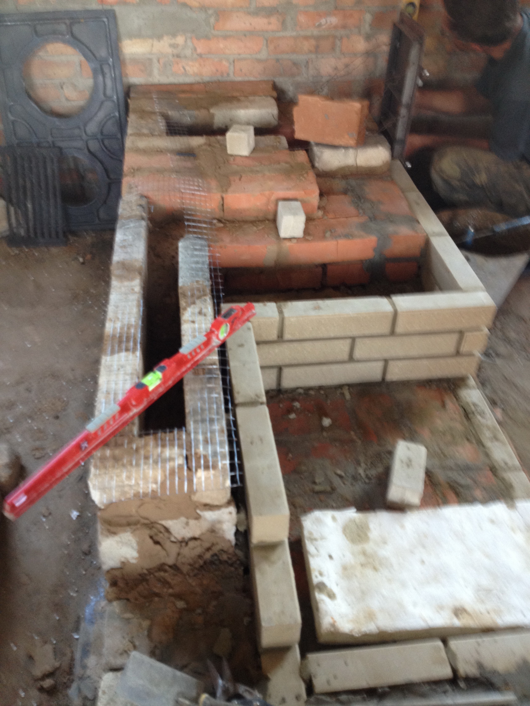

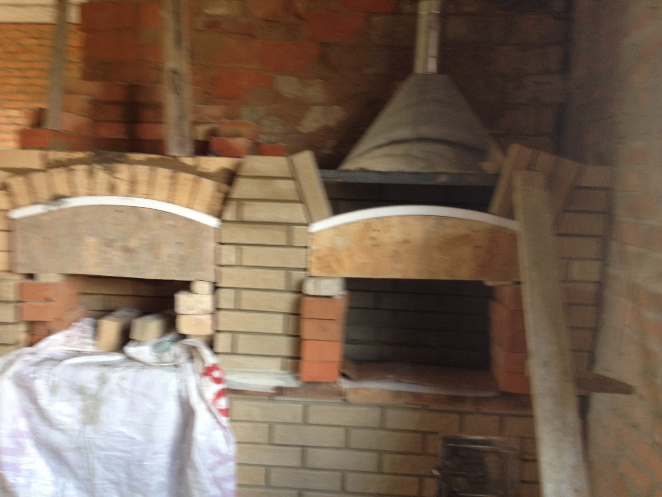

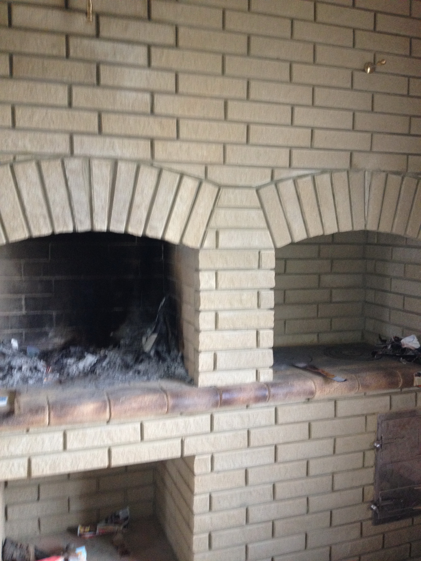

по ходу строительства печки, решили отступить от первоначальной картинки: отказались от духовки, решив, что она не так функциональна, а габариты печки узначительно увеличивает, отопительную поверхность тоже решили спрятать в "нишу" и вивести из нее вытяжку.
Итого печка состоит из отопительно-варочной поверхности и встроенного барбекю.
Печь мы делали долго. Почти все лето. Как-то это все сильно было растянуто. Но, так как, ни я, ни печник никуда не спешили, то сроки нас особо не напрягали.
В результате получилось довольно ничего. По функционалу - пока не скажу, мы, конечно, пробные запуски совершали. Но, всю полную картину покажет только время.
Не удобно фоткать, мало места, поэтому фотки немного урезаны.
Рубероид был, судя по всему, приклеен на сырую стяжку (не дали выстояться). Уж очень строителям хотелось поскорее домой, да и с денежкой. Влага стала выходить и подорвала рубероид. А потом ветер, снег и дождь сделали свое дело.
Что такое мягкая отмостка?
