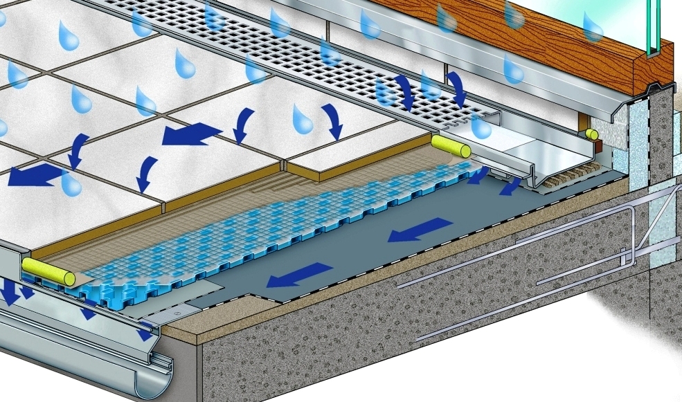

Brender Опубліковано: 22 серпня 2011 Поділитись Опубліковано: 22 серпня 2011 Возможно, что то из таких решений пригодится. Посилання на коментар Поділитися на інших сайтах More sharing options...
Oleg 88 Опубліковано: 23 серпня 2011 Автор Поділитись Опубліковано: 23 серпня 2011 Возможно, что то из таких решений пригодится. (ссылка устарела) Их сайт (рис. 4). Для таких решений нужны системные компоненты. А где они в Украине? Посилання на коментар Поділитися на інших сайтах More sharing options...
Brender Опубліковано: 23 серпня 2011 Поділитись Опубліковано: 23 серпня 2011 (ссылка устарела) Их сайт (рис. 4). Для таких решений нужны системные компоненты. А где они в Украине? Попробуйте набрать, как минимум ardex.com.ua/gutjahr 2 Посилання на коментар Поділитися на інших сайтах More sharing options...
