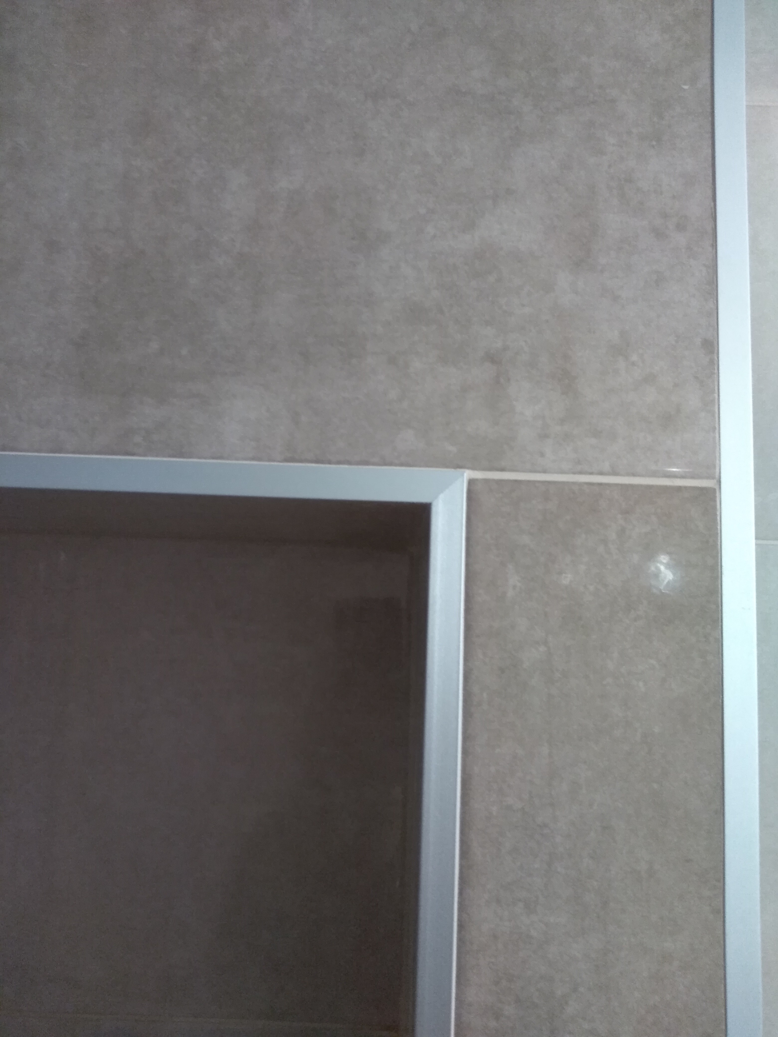

первый раз увидала уголки в металле в оооочень дорогом доме и очень понравилось, т.к по дизайну это играло отлично
Когда делала себе одну из ванных комнат также применила металлические уголки, т.к по дизайну это было уместно, а не из-за криворукости мастера или моего нищебродства:)

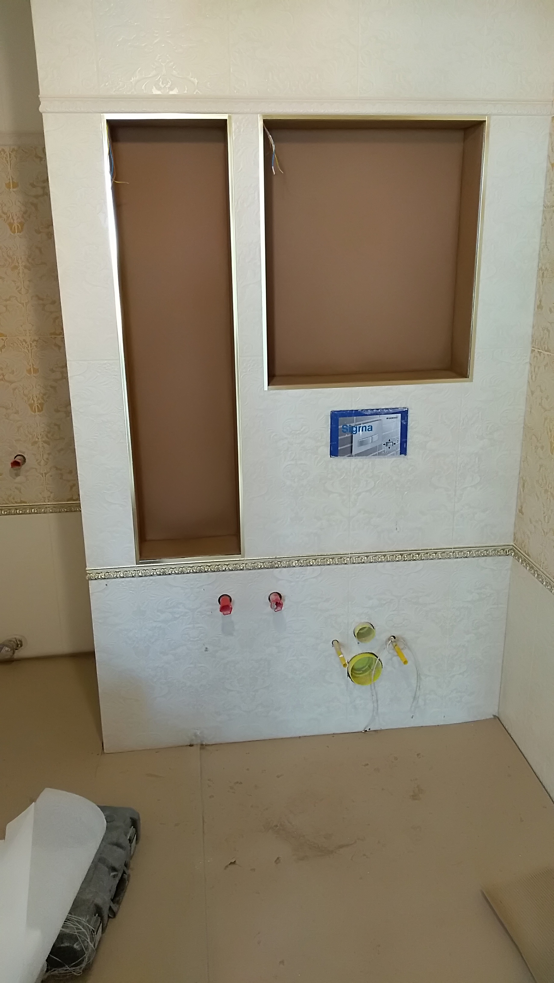

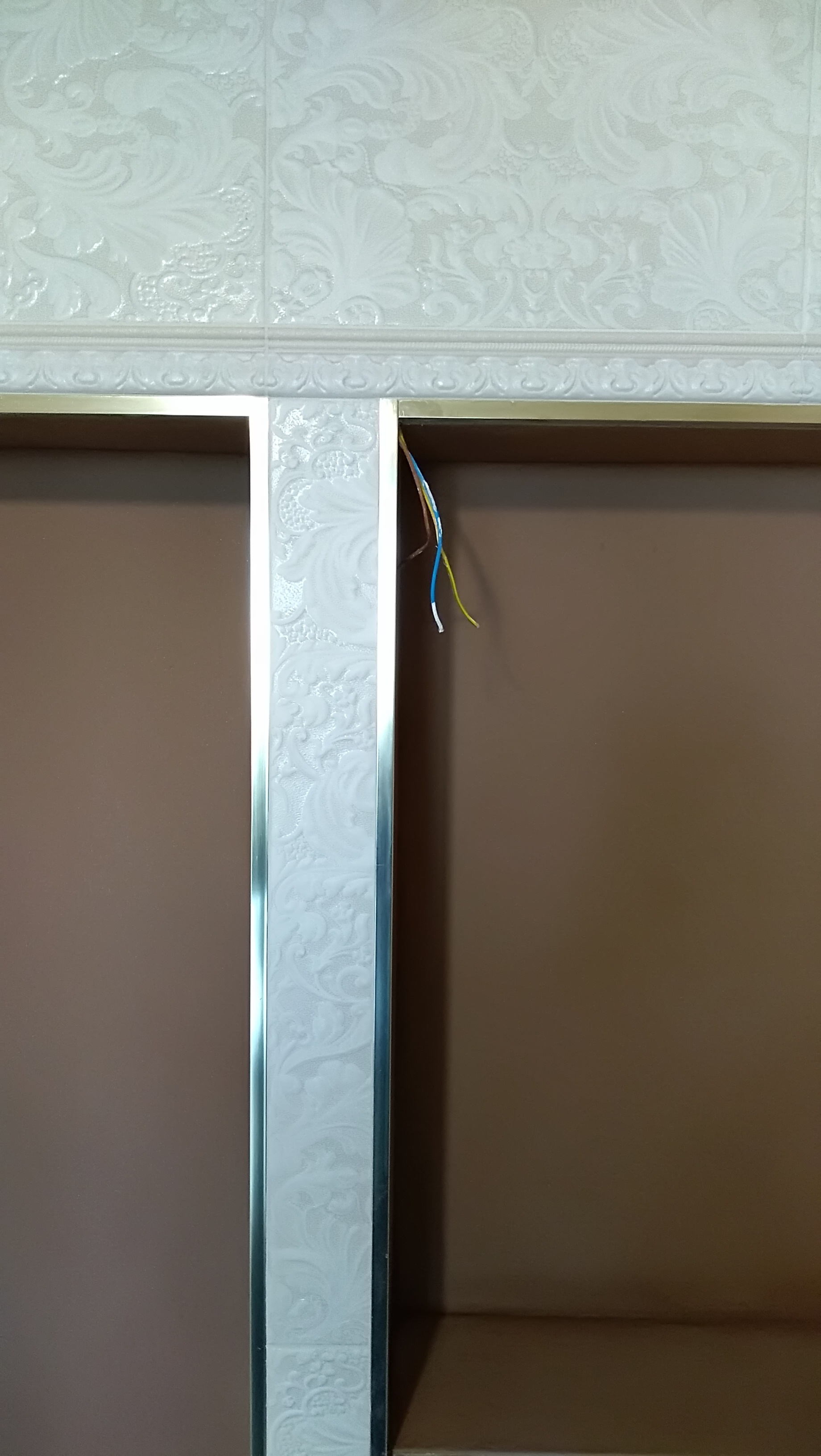

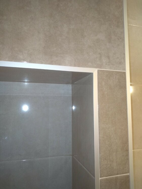

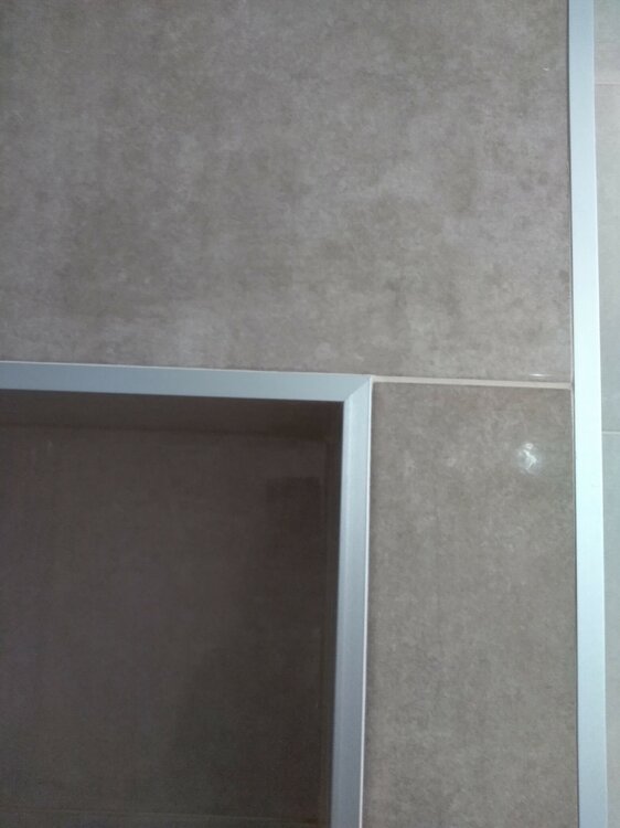

А есть у кого фотки в близи уголков , подрезка подгонка , зазоры ?

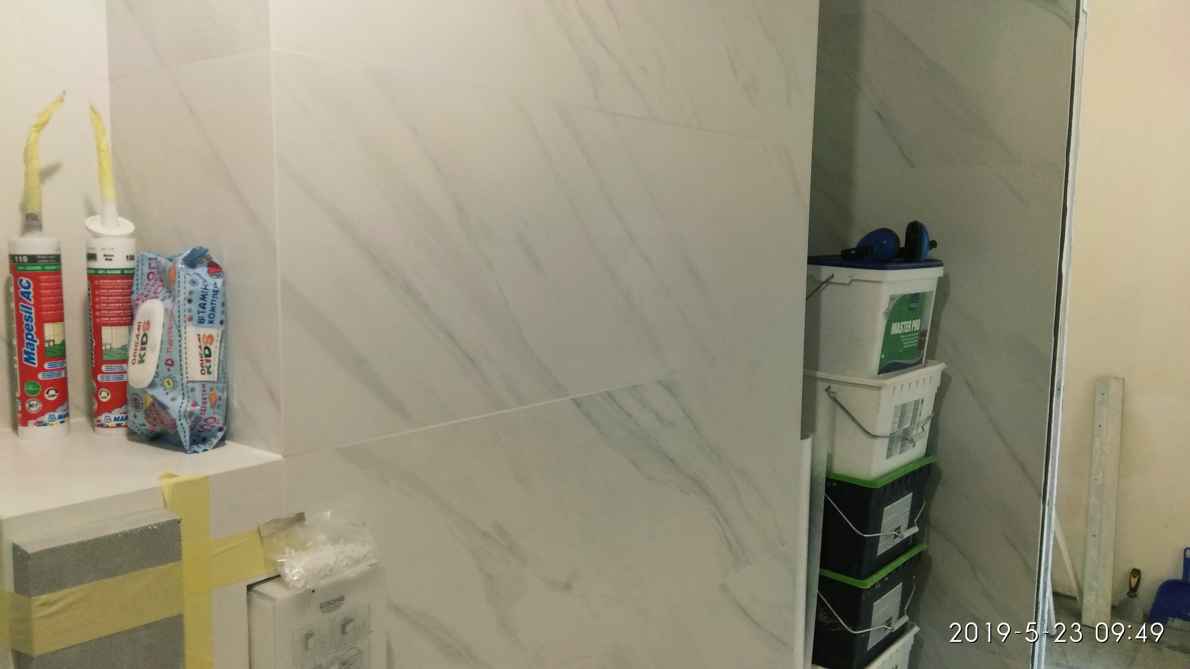

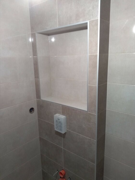

Уже прошло время , сколько у Вас стоят уголки в ванной ? Можете фотки в близи показать ?
У меня другая статистика.
Если есть статистика то должны быть и подтверждения :)
прошло почти 2 года...могу, но в личку, т.к уже не хочу выкладывать свой дом на всеобщее обозрениеЖ-)
ловите ))
Шо то типа того

Сколько времени уходит на подгонку ? Торцовка нужна .
На счёт времени : не скажу ,что уж очень сильно много , но немного есть.(во загнул:D) Долго под 45 , с прямым вариантом попроще. Торцовка , конечно , не помешала бы , но так как ее нет : угольник +ножовка по металлу + ленточная шлифмашина .
