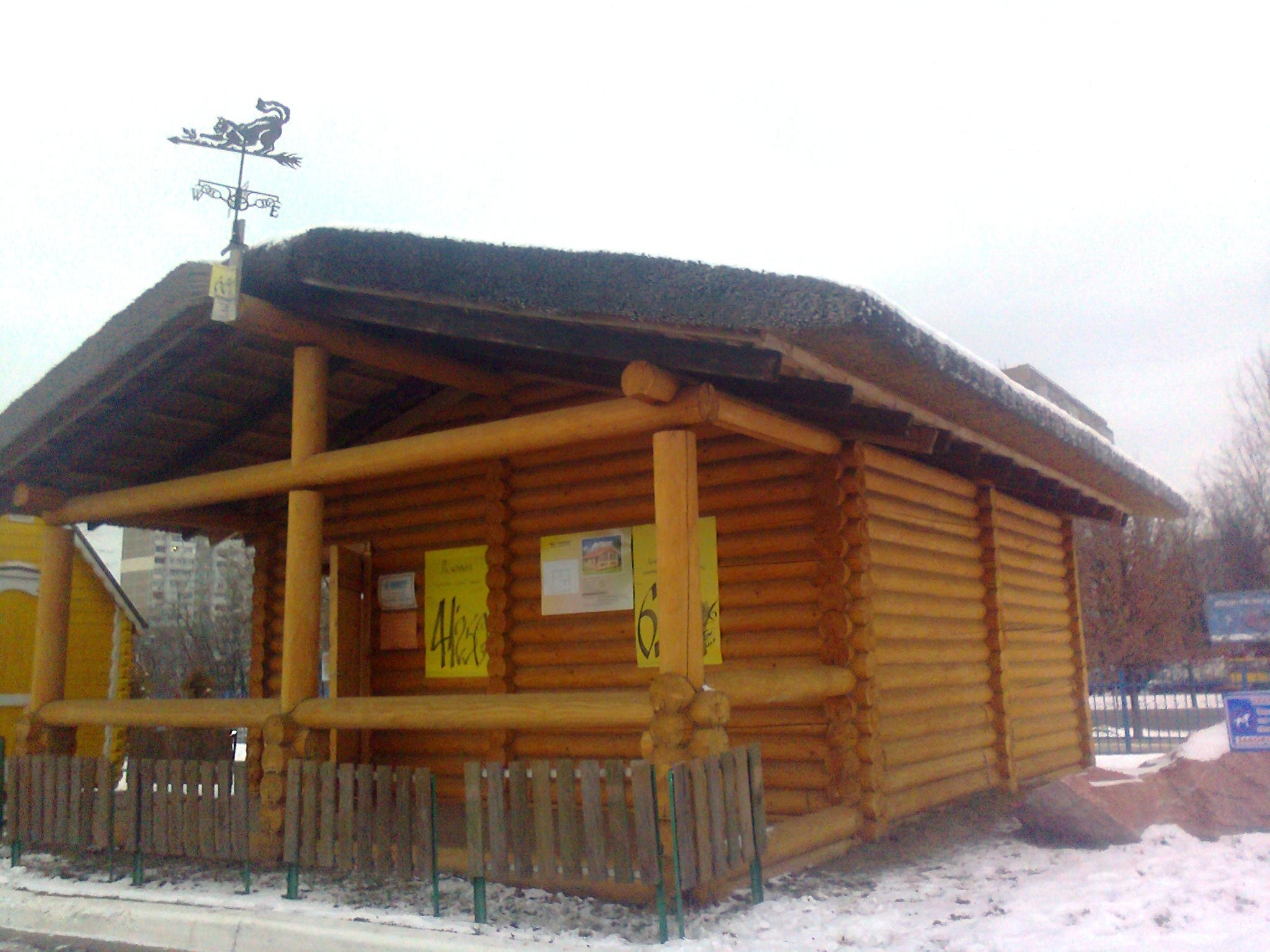

То что на фото - 41тыс - сфоткал возле Эпика на окружной
Ищите под разборку баню, беседку, кафе... выставочную... будет дешевле - полно объявлений "сруб на разборку"

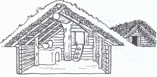

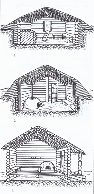

В землянках наши предки жили и топили по-черному до появления печи...
А вам слабо?
