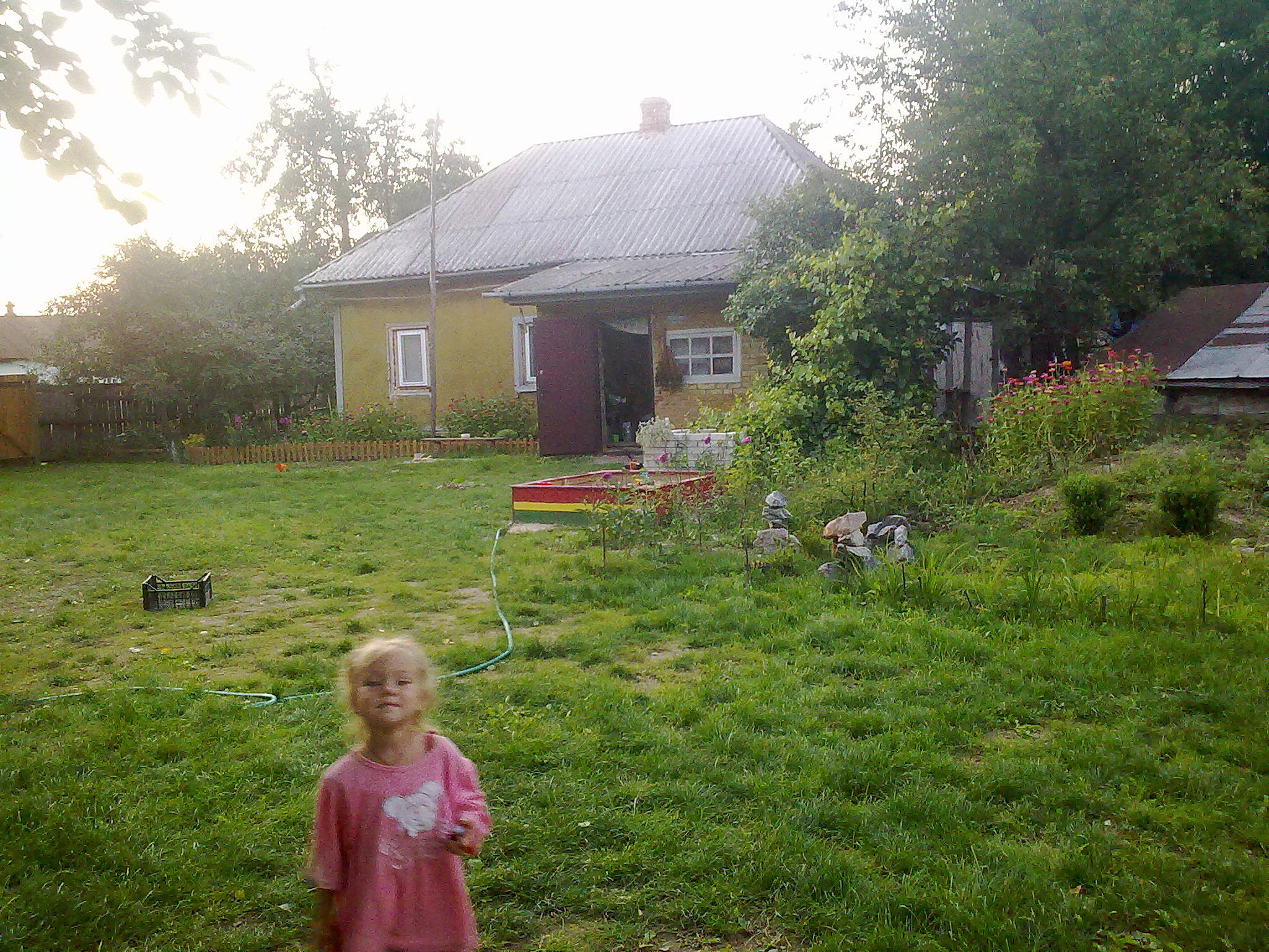

Неделю не писал - а процесс восстановления идет.
Закончили отмостку - 80 грн пог. метр, ширина 50. Только не надо говорить, что дорого - никто не поедет делать 30 метров отмостки за 130 км от Киева со своей бетономешалкой. А на месте все дороже - но нас пока устраивает.
Отремонтировали печь (русская, очень красивая), ремонтируем грубу в стене между комнатами.
Идет выборка грунта в доме под стяжку, уже выбрали 13 кубов. В разных помещениях разная глубина выборки - от 26 до 45 см! Т.е. пол очень неровный и в дом было засыпано много глины. Но грунт на уровне заливки хороший (для заливки)- песчанная супесь, поэтому прямо на грунт уложим гидроизоляцию из рубероида, затем сетку (зазор от рубероида 2-3 см), и заливка бетоном с мелким щебнем, толщина стяжки 8 см.
Итак, по плану после пола (еще неделя) осталось заменить проводку, сбить глину внутри хаты, обмазать глиной внутри хаты и побелить внутри. Но, возможно, сбивать и мазать глиной внутри в этом году не будем из-за погоды - чтобы хорошо глина сохла, надо тепло. А может будем мазать и топить печи.
По деньгам - пока укладываемся в 7000 $, и думаю, что восстановление завершим за эти деньги (без покрытия на пол). А может и с покрытием.

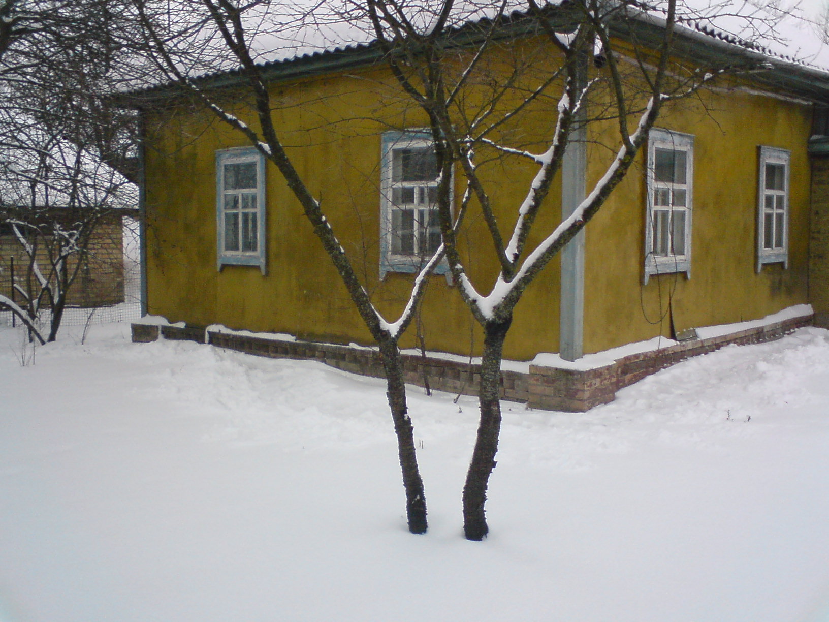

Долго не писал - долго делали полы (бетонная стяжка). Фото скоро выложу. Стяжка соединилась по бокам с цоколем (через слой рубероида) - мышам не пролезть! И высота до потолка в среднем увеличилась на 20 см - уровень глиняного пола внутри был гораздо выше уровня земли вокруг дома.
Теперь начинаем сбивать глину со стен внутри, делаем электропроводку, затем обмазка глиной внутри (стены и потолок) и побелка мелом с добавлением ПВА. Планируем это закончить за месяц-полтора (глина долго сохнет, хотя печь уже можно топить).
И план на осень будет выполнен!
Сын ведет учет затрат - как закончим проводку и обмазку внутри - выложу общую смету - предварительно 7500 - 8000 у.е..

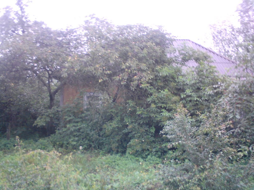

Большинство наших граждан никогда не смогут построить дома, которые в основном рассматриваются в этом форуме - нет денег, а у некоторых нет желания или потребности.
Но дом на природе и им хочется иметь, поэтому я и предлагаю эту тему - супербюджетный дом на природе, или покупка и восстановление традиционной хаты-мазанки.
Прошу всех, кто купил такую хату и хочет в ней жить - рассказать о своем опыте, впечатлениях и мнениях, а я расскажу о мазанке, которую купил мой сын и в восстановлении которой я принимаю посильное участие.
Год постройки - хозяева (наследники) говорят, что 1935 год, но последний "жилец" в ней родился и умер 7 лет назад в возрасте 93 года. Так что более 100 лет.
Стояла нежилой - 7 лет.
Площадь дома - около 50 кв. м., прихожая (сени), 2 комнаты и кухня.
Фундамент - ?
Пол - глиняный, в уомнатах по глине положен линолеум.
Стены - дерево, обмазанное толстым слоем глины.
Крыша - шифер, но очень старый, порос мхом.
Две больших печи и "хитрая груба" - на дрова-уголь.
Продолжение следует.

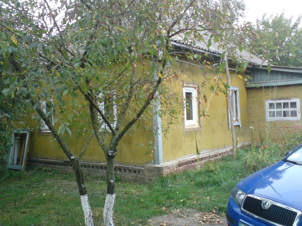

Скажу так...в 2006 году, после рождения сына, загорелся идеей купить домик в деревне, что бы можно было на выходные летом или в отпуске немного отдохнуть от шумного города.
Долго искал, смотрел...действительно много г...и почти все без каких-либо документов...и вот в один из дней я попадаю в заросший двор (более 5 ти лет никто не жил)...с хатой-мазанкой, которой отроду на сегодня почти 80 лет с местонахождением Черниговская обл. (125 км от КП)!...Дом был перевезён в своё время с хутора и установлен на кирпичный "типа" фундамент...
Я влюбился в двор и этот дом с первого взгляда...а далее было долгое уговаривание косвенного хозяина продать мне дом...но было много но...в первую очередь по документам...после того, как умер старый дедушка (которому я благодарен и сейчас за тот суперский сад, который он высадил)...никто ничего не переоформлял...в наследство не вступал. У дедушки осталась бабушка, на момент уговоров по продаже, уже почти не ходила...и...далее были длительные месяцы, переросшие в более, чем год переоформления!
Рассказывать можно много...возможно позже создам свою ветку об этом - правда не знаю будет ли интерес...
Сразу сорри за опусы...это теме типа Ап!
Хотелось бы сказать вот ещё что.....купил я в своё время мазаночку...а сейчас приступаю к стройке загородного дома, но и в мысле нет...продавать мазанку и т.д., так как это разные вещи...Дом для жилья...а мазаночка для души, где ещё можно натопить старую печечку, прогреться на лежаночке...летом побыть в прохладе, а зимой, протопив, в тепле...с идеальной звукоизоляцией (этому пункту я диву даюсь)... )) и пару фоток, того, что было при покупке...и через годик...сейчас там многое уже сделано )) и детей оттуда забрать бооольшая проблема!...
