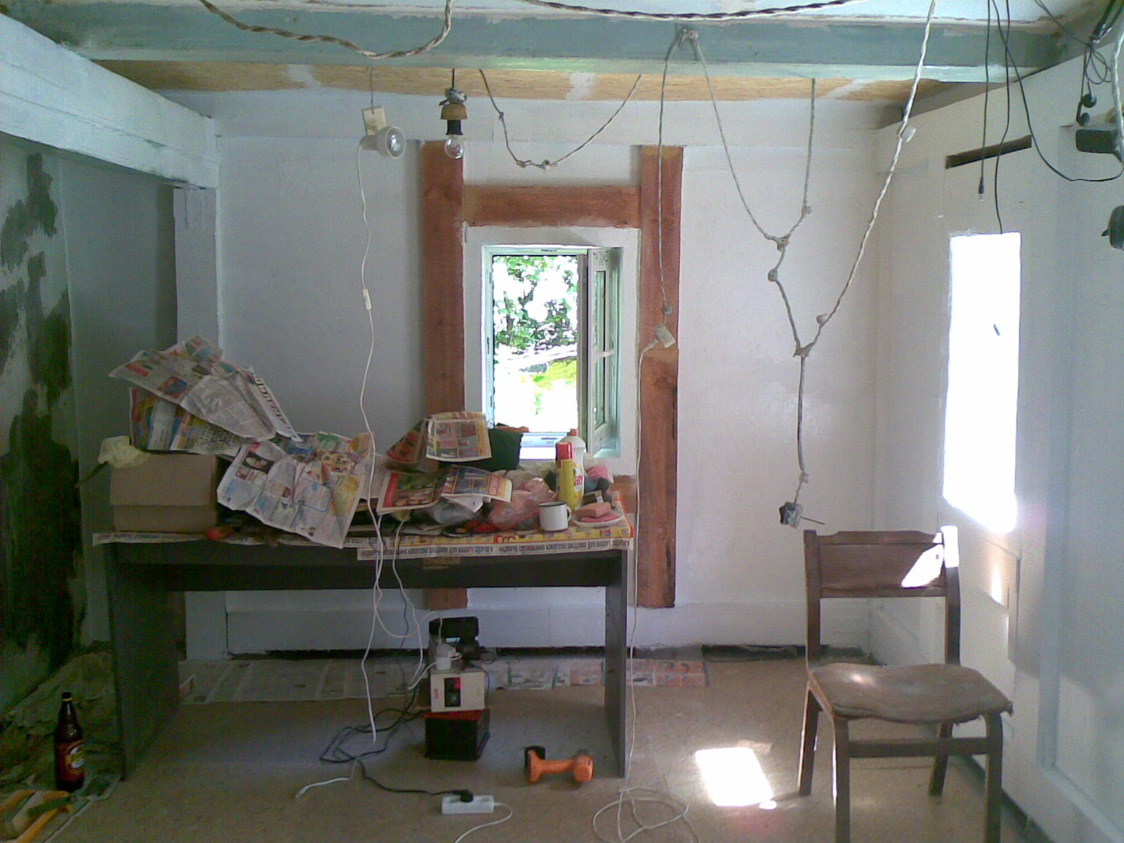

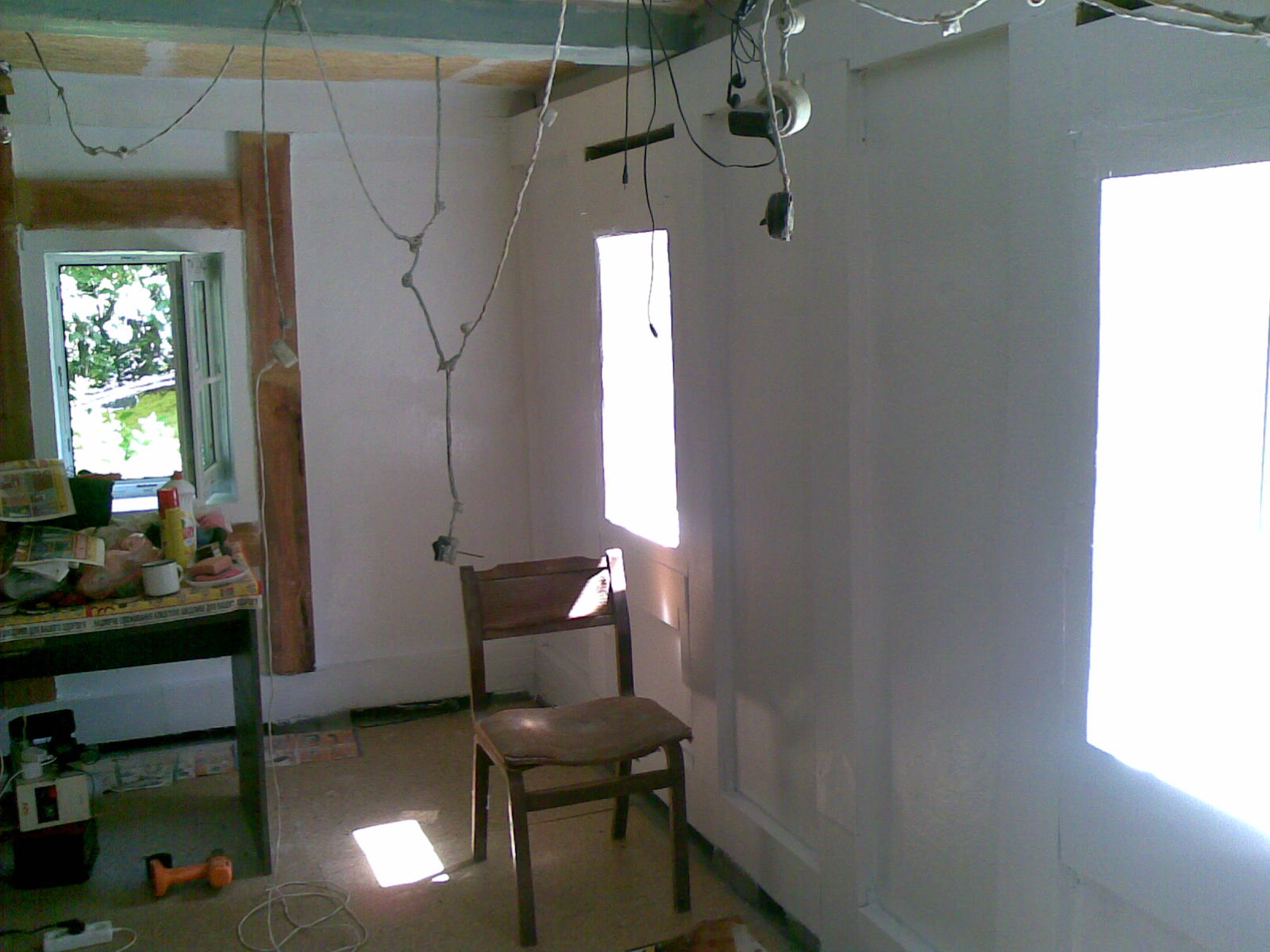

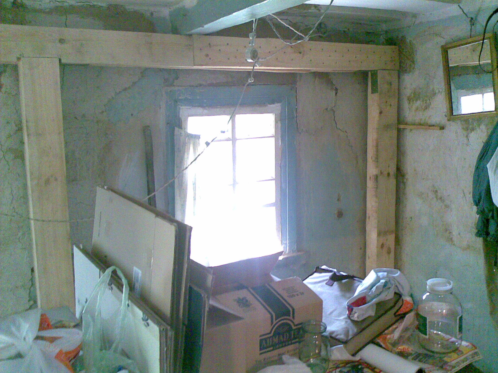

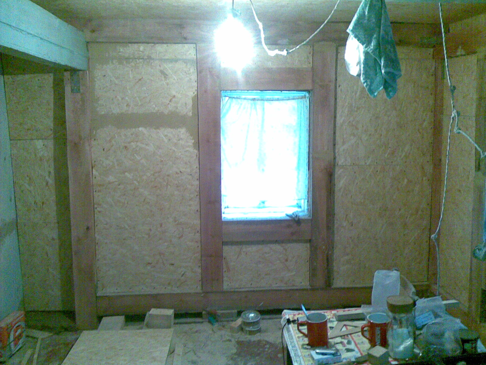

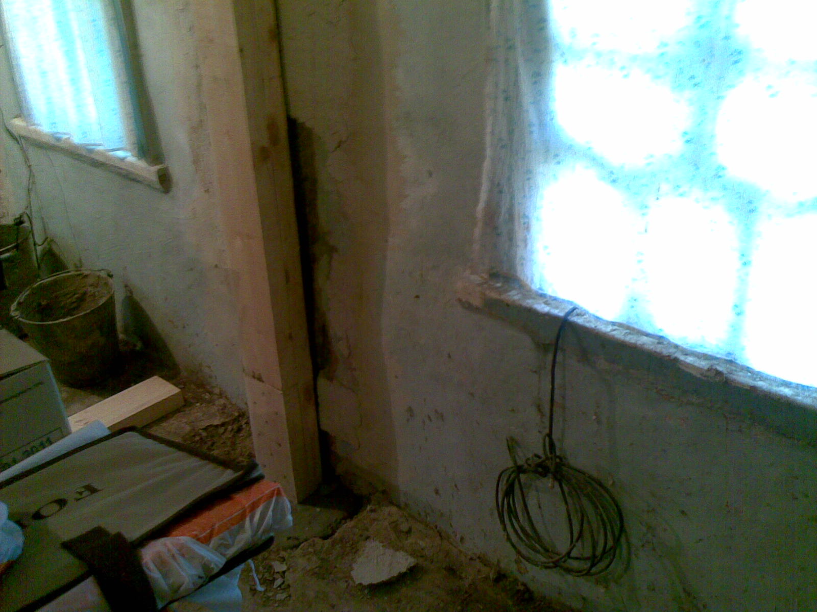

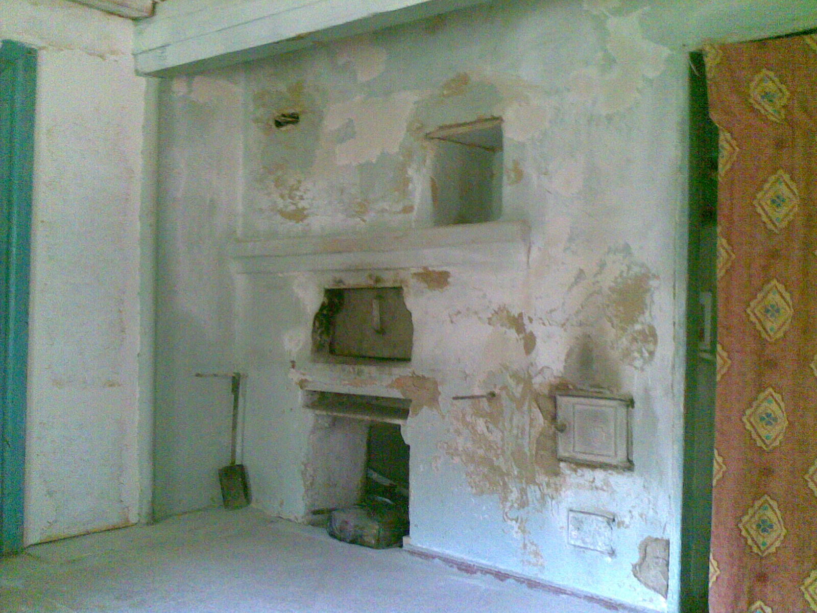

А что за конструкция на последнем фото?

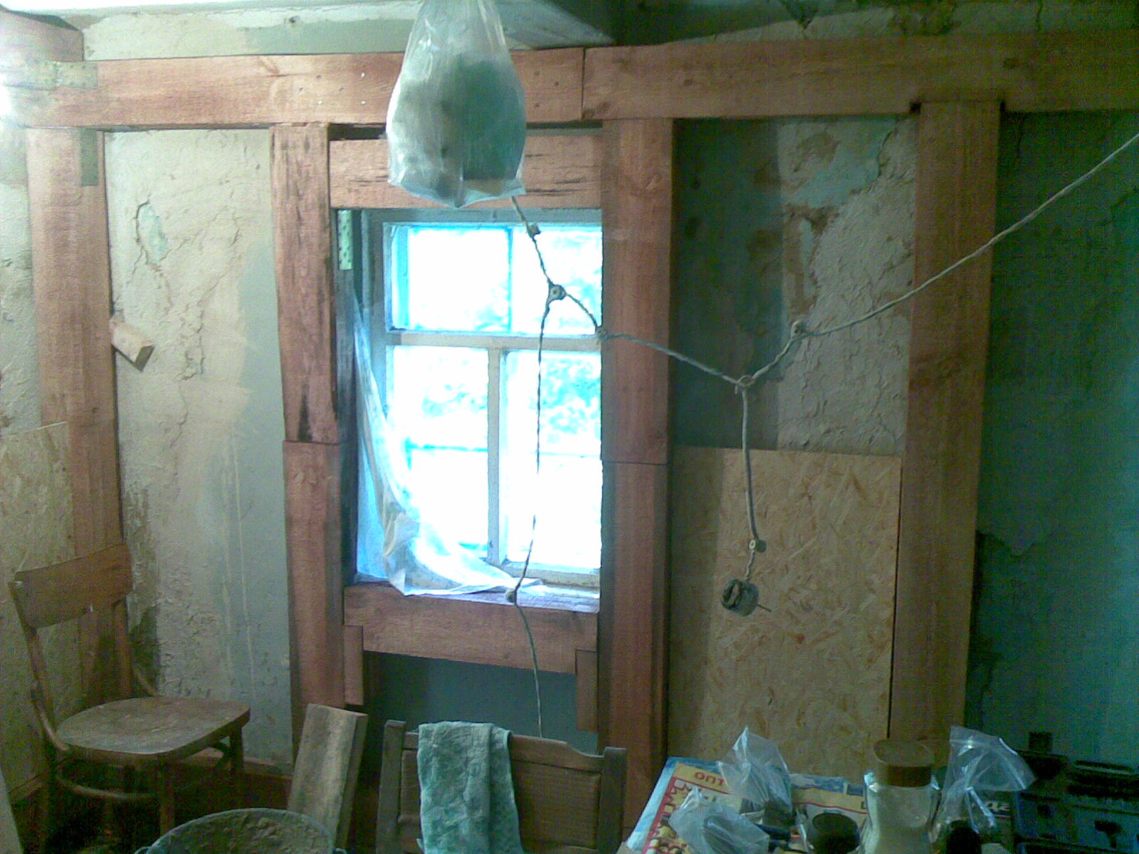

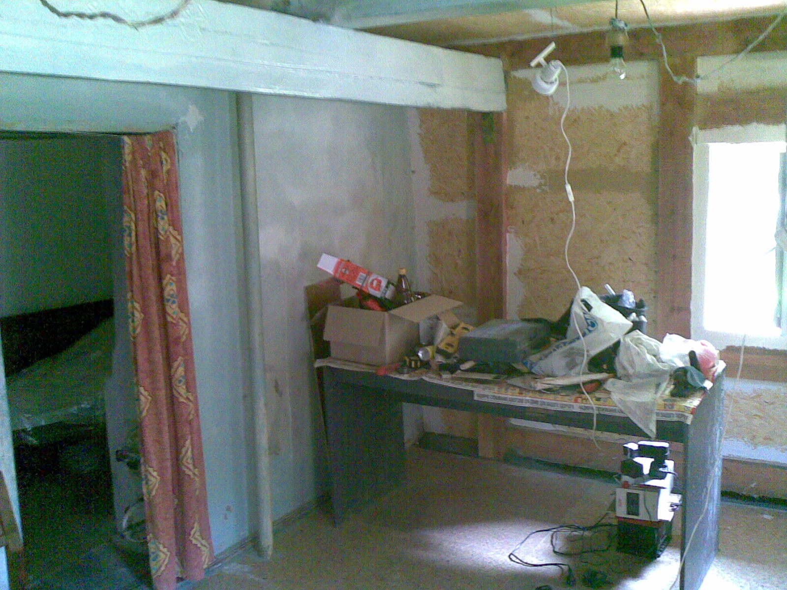

сори... фото получились не по порядку.... последняя фотка - начало сбора каркаса в доме....

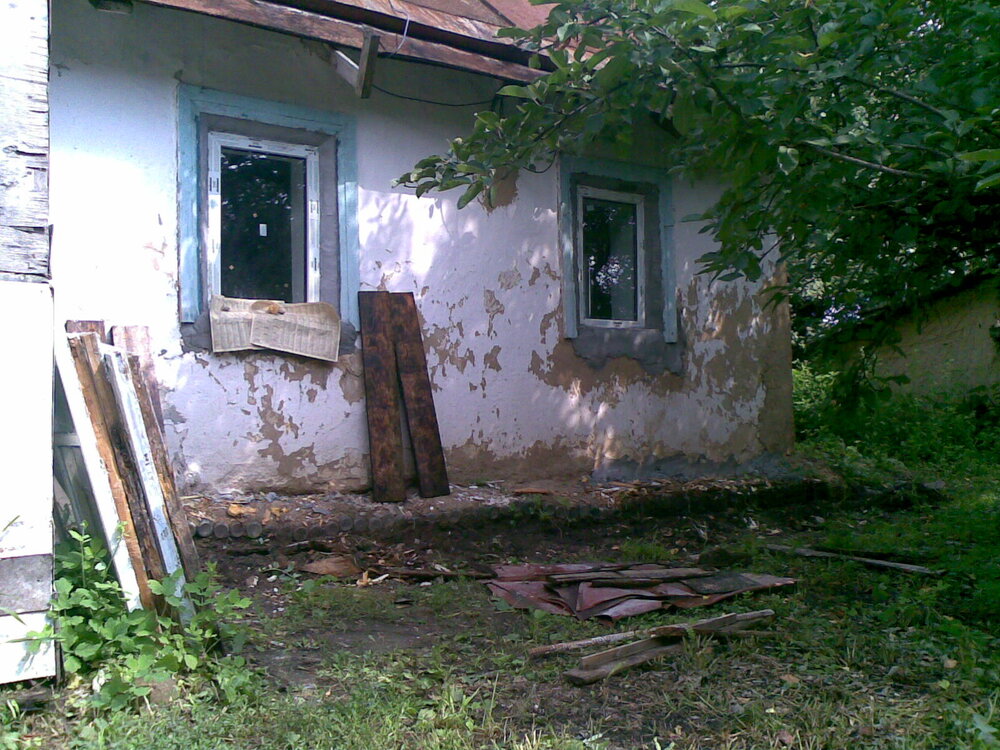

коротко, с чего все началось... купил участок с домом мазанкой (1907г.)... хотел снести,передумал и не зря, начал ремонтировать печь (чистка, топочная, колосники и т.д.) нашел клад :) все оставил на прежнем месте. Перешел к стенам, начал сбивать глину, все оказалось очень печально, сгнило все, даже не понятно как все держится но порадовал еще один клад :).... Другого решения не нашёл как делать новый каркас внутри дома,тем самым уменьшая площадь дома (стены увеличиваются на 15-20 см) :cry:
