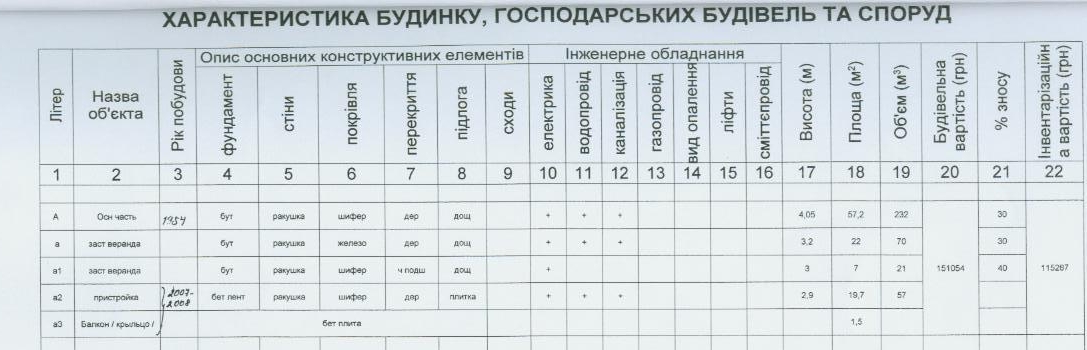

вот чо точно так это не ракушка а "вапняк-черепашник"
ооо, спасибо вам большое!!! А я побоялась "переводить". В ТП на русском написано "ракушка" и я побоялась возможных накладок с переводом и оставить типа, как "непереводимый термин" :fool:.. Но тоже переживала за эту "ракушку"..

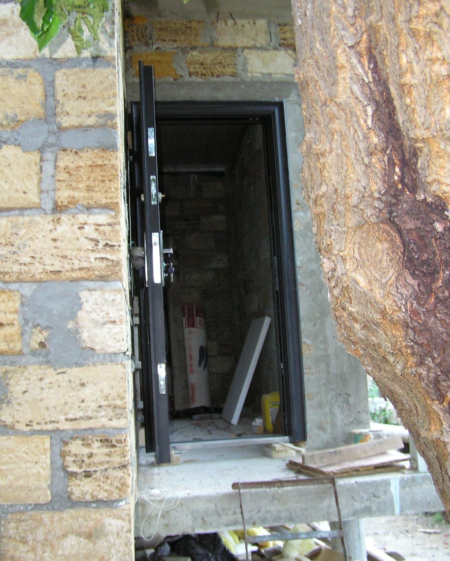

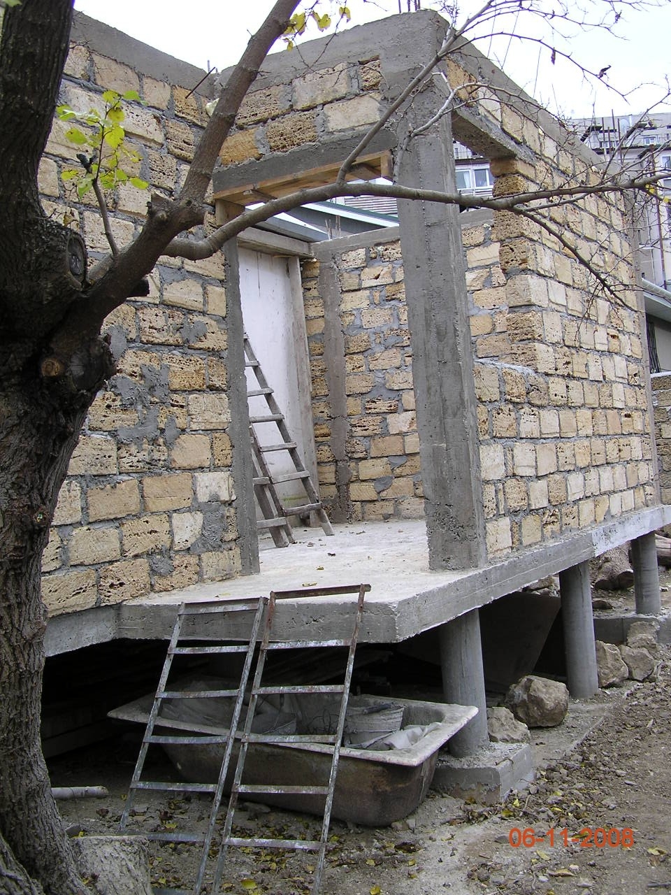

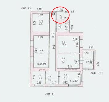

БТИ -шники конечно странные - балкон должен был быть вписан в дом - они хоть справку выдали ?
мамадарагая.. а еще должна быть какая-то справка?? какая, о чем? нет, ничего у меня нет, кроме ТП. И "балкон" у меня зификсирован в плане и в характеристике, но ему не присвоен номер помещения и его площадь не посчитана в экспликации в общую площадь по лит."А"..
и что мне теперь с ним делать??

......указывайте ЭТО в пристройках с площадью застройки (вообще дом показывается как основное и лит. "А", все к дому пристройки лит. "а", а1" и т.д., на плане этажа показываются вместе с пристройками и в общую площадь включаются). Балкон ? Балкон - виступаюча з площини стіни фасаду огороджена площадка, яка слугує для відпочинку в літню пору року. Что -то не то.... крыльцо и есть крыльцо.....
Вот и я зашла в тупик с ЭТИМ, как вы его правильно назвали :o Это действительно обычное "пендюрочное" крыльцо "заднего" выхода, просто оно "висит" в воздухе, т.к. пристройка "на сваях" (перепад земельного участка), а лестничку мы еще просто не сделали (приставлена времянка). Но там никаких огорож нет, відпочивати там негде в приниципе - еле дверное полотно помещается - это реально обычное крыльцо..
И, получается, что как ни напишешь, все ранво может быть ошибка:
впиши его в "господарських прибудовах" - не стыкуется, т.к. ему присвоена буква "а". Впиши в "Площа вбудованих або добудованих приміщень" - а оно ведь в ту площу по ТП не вошло... :confused::-(

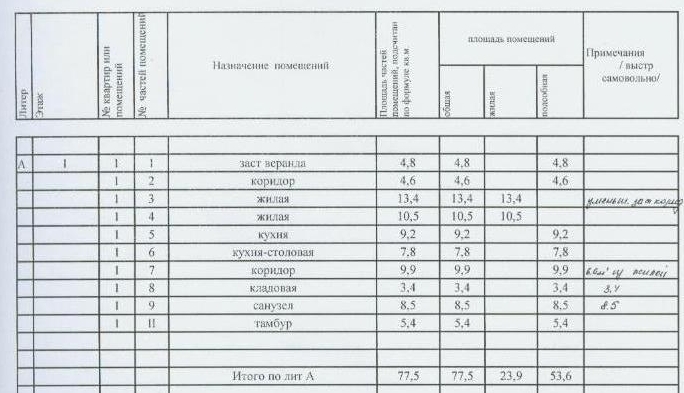

Все, кто выкладывал свои декларации говорили, что раздел 4 не заполнять. Или я тоже тупая и слепая, но тут в "донецком примере" он заполнен..
А как вы думаете, если послать 2 варианта декларации - это совсем ненормально? :oops: Сопроводить письмом, мол, "в силу того, что ..." ... хз в силу чего... :sorry:

А БТИ переписать не сильная проблема на крыльцо ?
Сейчас уже послала, как есть - пусть хоть зарегистрируют, что заявление подано. Все равно понимаю, что декларацию с первого раза не примут. И чувствую, что скорее всего буду менять ТП. Вот тогда попрошу что-то с этим "балконом" сделать. Т.е., я так понимаю, что варианта два:
1. Если оставить "балкон", то тогда его площадь должна войти в Лит.А и быть указана в экспликации помещений.
2. Если "крыльцо" , то оно не рисуется на поэтажном плане, ему не присваивается буква и оно не считается в экспликации.
Так?
Так?
так точно....!!!!
