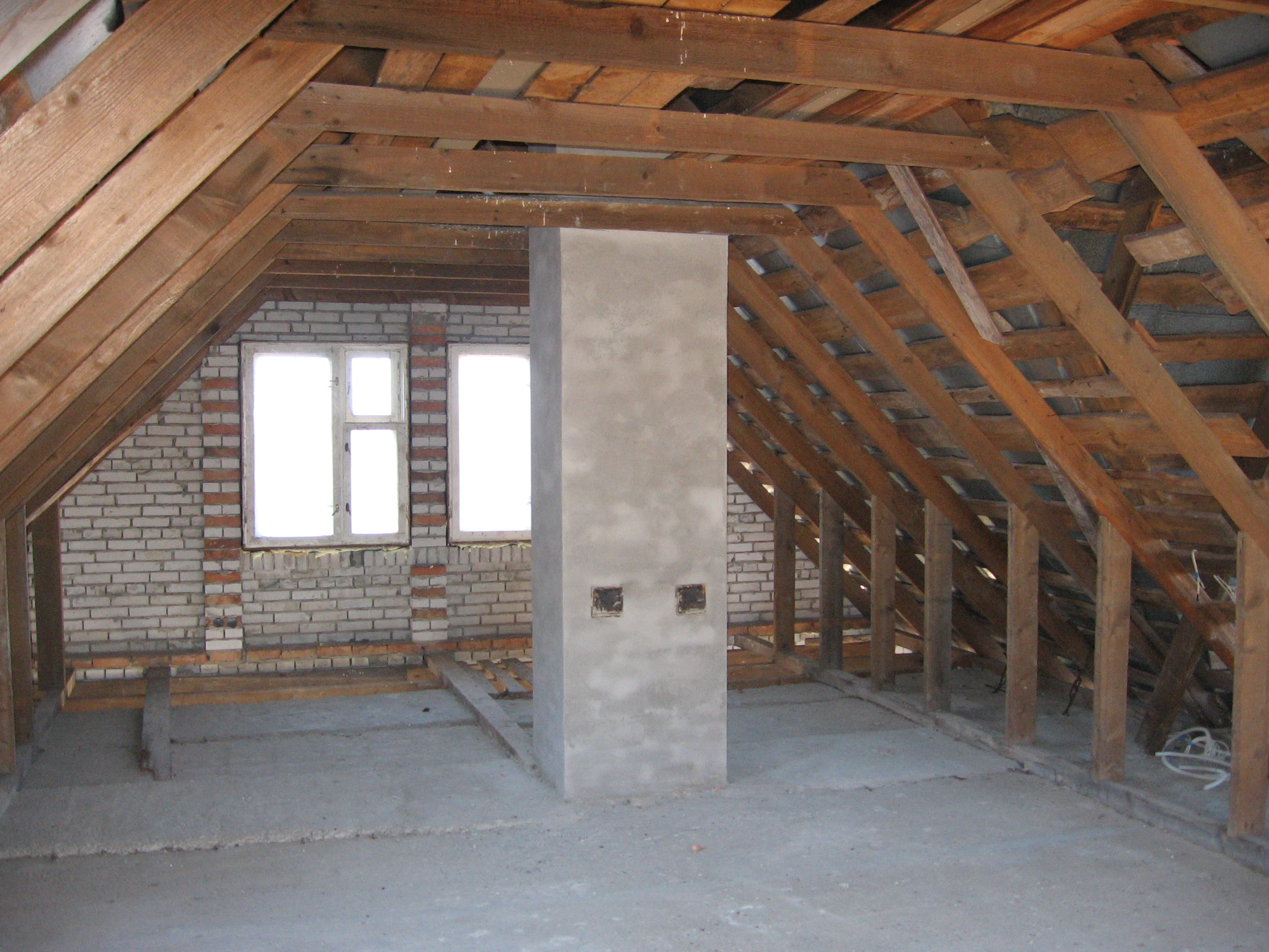

Canton Опубліковано: 9 січня 2015 Поділитись Опубліковано: 9 січня 2015 У меня в техпаспорте БТИ написано "Мансарда" и учтено в "підсобній площій", а по факту картина наступна (фото). Так що це в мене і чи враховувати при обрахуванні податку? Да... Только не Вы будете считать, а Вам будут считать. Если не согласны - оспаривайте. С изменениями в документации. Посилання на коментар Поділитися на інших сайтах More sharing options...
Игорь&Ира Опубліковано: 9 січня 2015 Поділитись Опубліковано: 9 січня 2015 Да... Только не Вы будете считать, а Вам будут считать. Если не согласны - оспаривайте. С изменениями в документации. Давайте зайдём с другой стороны: по факту, это чердак или мансарда (т.е. мансардный этаж)? До загальної площі житлових будинків садибного типу (дачних, садових) включаються площі всіх поверхів, враховуючи мансардний, цокольний та підвальний. { Розділ 6 доповнено абзацом згідно з Наказом Міністерства з питань житлово-комунального господарства N 167 ( z0479-10 ) від 01.06.2010 } Посилання на коментар Поділитися на інших сайтах More sharing options...
Canton Опубліковано: 9 січня 2015 Поділитись Опубліковано: 9 січня 2015 Давайте зайдём с другой стороны: по факту, это чердак или мансарда (т.е. мансардный этаж)? По факту - это мансарда. Но, в связи с тем, что мансарда это часть чердачного помещения, думаю заложив окно, не будет проблемой перевести его в разряд чердака. Но тут надо копатт глубже, я этих нюансов не знаю... 1 Посилання на коментар Поділитися на інших сайтах More sharing options...
Игорь&Ира Опубліковано: 9 січня 2015 Поділитись Опубліковано: 9 січня 2015 По факту - это мансарда. Т.е., это мансардный этаж? Но, в связи с тем, что мансарда это часть чердачного помещения, думаю заложив окно, не будет проблемой перевести его в разряд чердака. Не всё так просто: 2 фронтона и на каждом по 2 окна; 2 скворечника и в каждом по 1 световому проёму (можно забить досками); выход на лестничную клетку с 1 окном на уровне мансарды/чердака. Но тут надо копатт глубже, я этих нюансов не знаю... И за мансарду спасибо. Например, исходя из "СНиП 2.08.01-89 "Жилые здания", приложения к указанному выше приказу, чердак можно отнести как к мансарде, так и техническому этажу. - технічний поверх - для розміщення інженерного обладнання і прокладання комунікацій може бути розташований у нижній (технічне підпілля), верхній (технічне горище) або середній частині будинку; - мансардний поверх (мансарда, поверх у горищному просторі) - поверх, фасад якого повністю або частково створений поверхнею (поверхнями) нахиленого чи ламаного даху, при цьому лінія перетину площини даху і площини фасаду повинна бути на висоті не більше 1,5 м від рівня підлоги мансардного поверху; - горище - простір між поверхнею перекриття (дах), зовнішніми стінами і перекриттям верхнього поверху. А що мені потрібно зробити, щоб перевести в технічний поверх або горище? Посилання на коментар Поділитися на інших сайтах More sharing options...

Игорь&Ира Опубліковано: 17 лютого 2015 Поділитись Опубліковано: 17 лютого 2015 я вибачаюсь, це яке БТІ написало вам що це мансарда? Києво-Святошинське. як обмірялось це приміщення, з привязкою до яких стін? Рулеткою. Можливо до 160 см? ви в свій час дуже "просили" техніка написати що це мансарда? Я йому й слова не сказав. в будь-якому випадку можете сміливо замовляти поточну інвентаризацію і вимагати щоб фіксували так званий "статус" приміщення відповідно до його фактичного стану. а більше ніж на горище воно не тягне. Що це зараз по грошах? Знову в чергу? Потім знову в сільраду за правом власності? Посилання на коментар Поділитися на інших сайтах More sharing options...
МАНДАРИН-ка Опубліковано: 18 лютого 2015 Поділитись Опубліковано: 18 лютого 2015 (змінено) Києво-Святошинське. Рулеткою. Можливо до 160 см? Я йому й слова не сказав. Що це зараз по грошах? Знову в чергу? Потім знову в сільраду за правом власності? по грошах - подзвоніть в БТІ, вас зорінтують. техпаспорт роблять 3-4 тижні. в БТІ замовляєте крім паспорта довідку, де описується за рахунок чого відбулися зміни (відсутність самочинних змін), потім подасте її держреєстратору. у вашому випадку, напевно, в сільську раду доведеться звертатися. це при угодах купівлі-продажу та при спадкуванні для нотаріуса достатньо довідки з БТІ згідно якої у новий правовий документ вносяться відомості щодо нових площ. З"ясувала ))) до сільської ради звертатися немає потреби, всі питання можна вирішити у держреєстратора) попередньо проконсультуйтесь у держреєстратора. і головне, щоб вам довідку грамотно написали (за рахунок чого відбулися зміни). думаю, проблем не повинно бути, люди зносять і веранди і взагалі по пів- будинку, реєструють же свої зміни до площі, проблем не виникає. Змінено 18 лютого 2015 користувачем МАНДАРИН-ка уточнення 1 Посилання на коментар Поділитися на інших сайтах More sharing options...

RAMMAN Опубліковано: 23 грудня 2015 Поділитись Опубліковано: 23 грудня 2015 Так а по итогу как? В каком случае чердак, а в каком мансарда? Я или невнимательно читал, или тут заложено пространство для коррупционного манёвра? Посилання на коментар Поділитися на інших сайтах More sharing options...
Sewern Опубліковано: 25 грудня 2015 Поділитись Опубліковано: 25 грудня 2015 Так а по итогу как? В каком случае чердак, а в каком мансарда? Я или невнимательно читал, или тут заложено пространство для коррупционного манёвра? Согласно ДБН В.2.2-15-2005 Будинки і споруди. ЖИТЛОВІ БУДИНКИ. ОСНОВНІ ПОЛОЖЕННЯ Горище - простір між поверхнею покриття (даху), зовнішніми стінами і перекриттям верхнього поверху. Поверх мансардний (мансарда) - поверх у горищному просторі, фасад якого повністю або частково утворений поверхнею (поверхнями) похилої чи ламаної покрівлі. Посилання на коментар Поділитися на інших сайтах More sharing options...
RAMMAN Опубліковано: 25 грудня 2015 Поділитись Опубліковано: 25 грудня 2015 (змінено) Прошу прощения, но где определения пространству и этажу? Почему этаж не может быть пространством,а пространство этажом? То есть.. какие определяющие критерии? Мой вопрос как раз об этом был. А строчки из ДБН я видел и даже!! прочел) Еще раз пересмотрел и развиваю тему "что есть что?": 1. Мансарда за логікою - житлове приміщення, але вказано, що це поверх, а поверх може бути й не житловим приміщенням (наприклад "Поверх технічний"). 2. Простір це: а) житлове приміщення? б) нежитлове приміщення? с) взагалі не приміщення??? Що не треба робити на горищі, щоб воно не стало поверхом, або технічним приміщенням? Змінено 25 грудня 2015 користувачем RAMMAN Посилання на коментар Поділитися на інших сайтах More sharing options...
