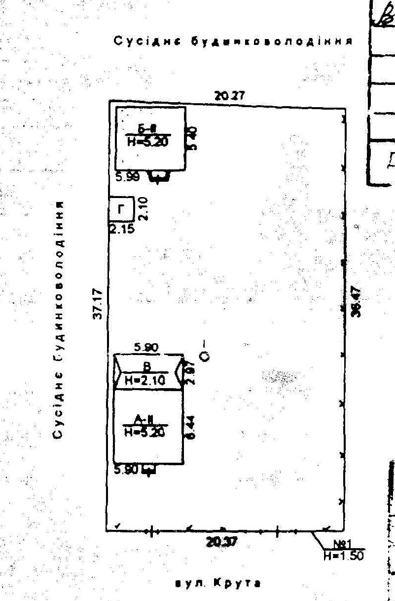

99alex Опубліковано: 20 серпня 2012 Поділитись Опубліковано: 20 серпня 2012 Было на участке 2 здания дом и сауна. Общей площадью домовладения 112,8 м.кв. (61,5 и 51.3 м.кв. соответственно). К сауне пристроил кухню 5,5 м.кв. , дом (деревянный) разобрал и посстроил, тоже деревянный, площадью 160 м.кв. (пока стоит коробка с крышей). Общая площадь домовладения будет составлять 216,8. Решил через ускорителей получить строй паспорт. Сегодня они позвонили и сказали, что по процедуре до 300 м.кв. не пройдет, т.к. два здания Типа это процедура предусматривает только одно здание..... Надо делать проект, со всеми последствиями... Может они не правы и есть надежда? HELP!!!! Посилання на коментар Поділитися на інших сайтах More sharing options...
Miron VV Опубліковано: 20 серпня 2012 Поділитись Опубліковано: 20 серпня 2012 Было на участке 2 здания дом и сауна. Общей площадью домовладения 112,8 м.кв. (61,5 и 51.3 м.кв. соответственно). К сауне пристроил кухню 5,5 м.кв. , дом (деревянный) разобрал и посстроил, тоже деревянный, площадью 160 м.кв. (пока стоит коробка с крышей). Общая площадь домовладения будет составлять 216,8. Решил через ускорителей получить строй паспорт. Сегодня они позвонили и сказали, что по процедуре до 300 м.кв. не пройдет, т.к. два здания Типа это процедура предусматривает только одно здание..... Надо делать проект, со всеми последствиями... Может они не правы и есть надежда? HELP!!!! что-то второго жилого дома не увидел в Вашем описании ?? (сауна это хозпостройка ) Посилання на коментар Поділитися на інших сайтах More sharing options...
99alex Опубліковано: 20 серпня 2012 Поділитись Опубліковано: 20 серпня 2012 что-то второго жилого дома не увидел в Вашем описании ?? (сауна это хозпостройка ) Во второй постройке житлова 26 м.кв. допомижнна 25,3 (сюда входит сауна 4,8) ... ну и плюс 5 м.кв. достроенной кухни а что если эту жилую комнату, в проекте переименовать в "допомижне" типа спортзал или подобное? Посилання на коментар Поділитися на інших сайтах More sharing options...

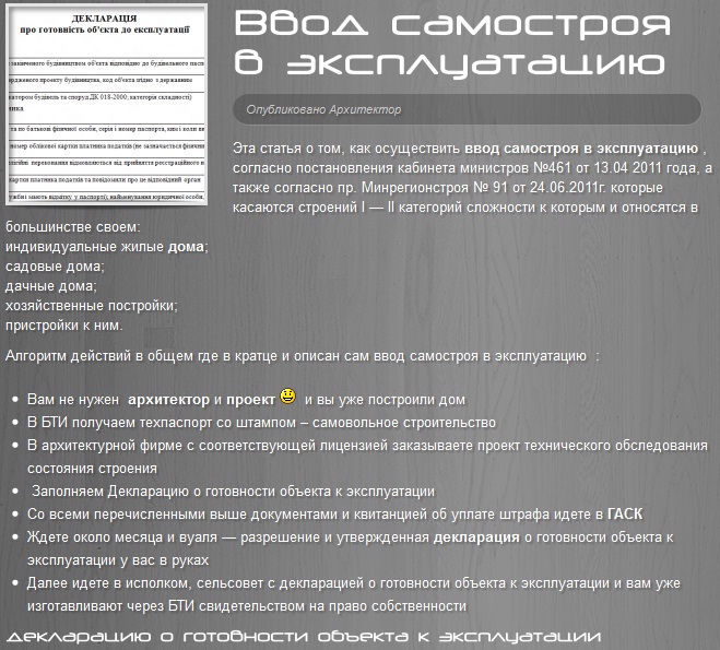

99alex Опубліковано: 22 серпня 2012 Поділитись Опубліковано: 22 серпня 2012 Может идти по пути узаканивания самостроя? Вод нашел такую статью в инете. Насколько это сегодня актуально? Посилання на коментар Поділитися на інших сайтах More sharing options...

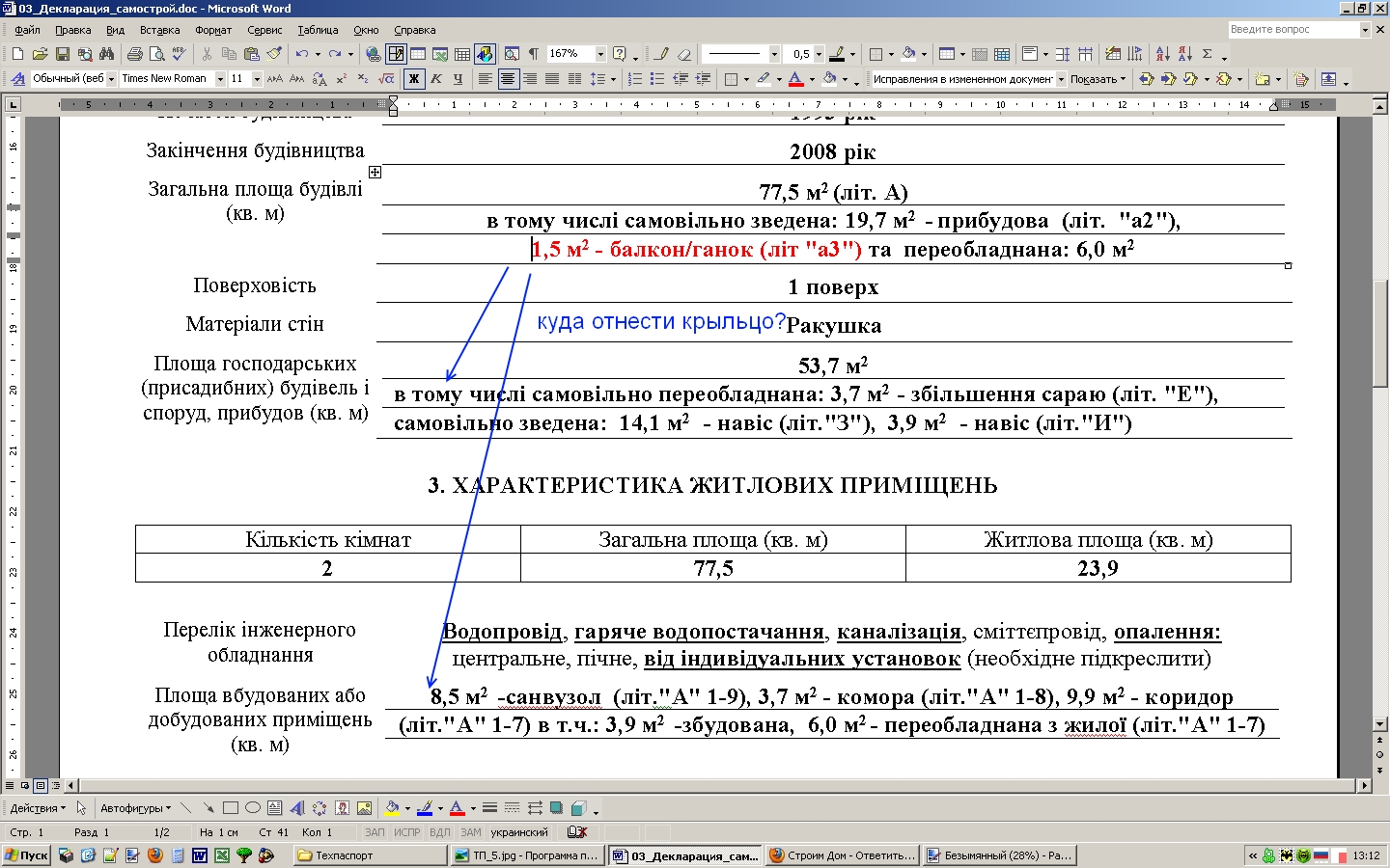

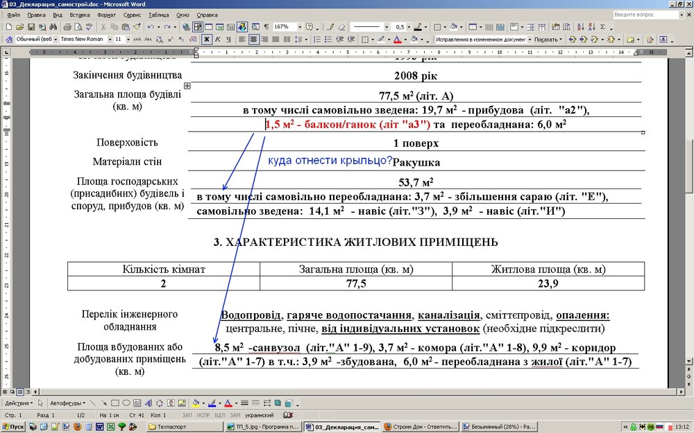

emeralida Опубліковано: 13 вересня 2012 Поділитись Опубліковано: 13 вересня 2012 Подскажите пожалуйста: если "балкон/крыльцо" (так написано в ТП БТИ) - это часть дома (у него буква "а3", т.е. он в литере "А"), но в экспликации внутренних площадей по Лит."А" он, как и положено, не посчитан. ВОПРОС: в декларации в какой графе мне его указывать? см. аттач Я вовремя поняла, что он не входит в общую площадь дома. Поэтому его оттуда явно надо "забирать". Но где тогда он должен быть? 1. В "Площа господарських (присадибних) будівель і споруд, прибудов (кв. м)" ??? = Вроде нелогично, т.к. тут, наверное имеется ввиду только господарські, а крыльцо - это же часть дома? Или он подходит под слово "прибудов"? 2. В р 3. ХАРАКТЕРИСТИКА ЖИТЛОВИХ ПРИМІЩЕНЬ"в п. "Площа вбудованих або добудованих приміщень (кв. м)" ??? = Ведь с одной стороны - он же часть дома, но с другой - он же не житлове приміщення і вообще не приміщення... Куда правильно его отнести??? Посилання на коментар Поділитися на інших сайтах More sharing options...
Miron VV Опубліковано: 13 вересня 2012 Поділитись Опубліковано: 13 вересня 2012 Подскажите пожалуйста: если "балкон/крыльцо" (так написано в ТП БТИ) - это часть дома (у него буква "а3", т.е. он в литере "А"), но в экспликации внутренних площадей по Лит."А" он, как и положено, не посчитан. ВОПРОС: в декларации в какой графе мне его указывать? см. аттач Я вовремя поняла, что он не входит в общую площадь дома. Поэтому его оттуда явно надо "забирать". Но где тогда он должен быть? 1. В "Площа господарських (присадибних) будівель і споруд, прибудов (кв. м)" ??? = Вроде нелогично, т.к. тут, наверное имеется ввиду только господарські, а крыльцо - это же часть дома? Или он подходит под слово "прибудов"? 2. В р 3. ХАРАКТЕРИСТИКА ЖИТЛОВИХ ПРИМІЩЕНЬ"в п. "Площа вбудованих або добудованих приміщень (кв. м)" ??? = Ведь с одной стороны - он же часть дома, но с другой - он же не житлове приміщення і вообще не приміщення... Куда правильно его отнести??? вот чо точно так это не ракушка а "вапняк-черепашник" БТИ -шники конечно странные - балкон должен был быть вписан в дом - они хоть справку выдали ? 1 Посилання на коментар Поділитися на інших сайтах More sharing options...
