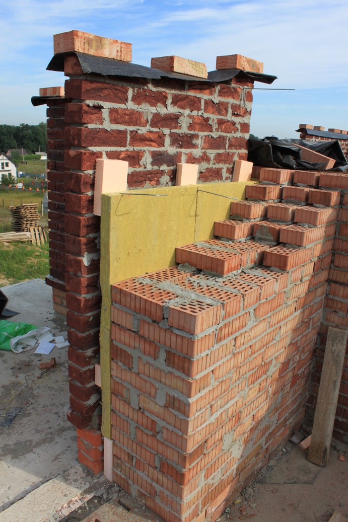

1. внешняя стена - клинкер;
2. воздушная прослойка;
3. базальтовая вата;
4. стена в полтора кирпича (пустотность 40 процентов).
voila, теплая стена :D
Оно-то да, но я не хотел вентзазора, и не хочу вату. :) Этот пирог мне тоже хорошо знаком ;)
