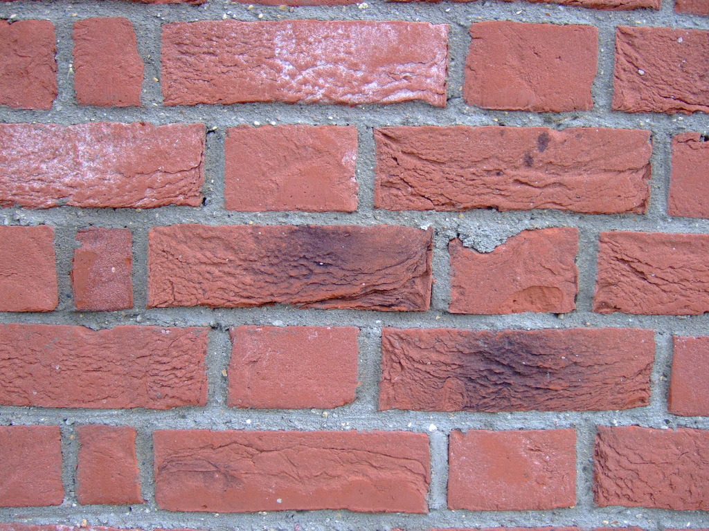

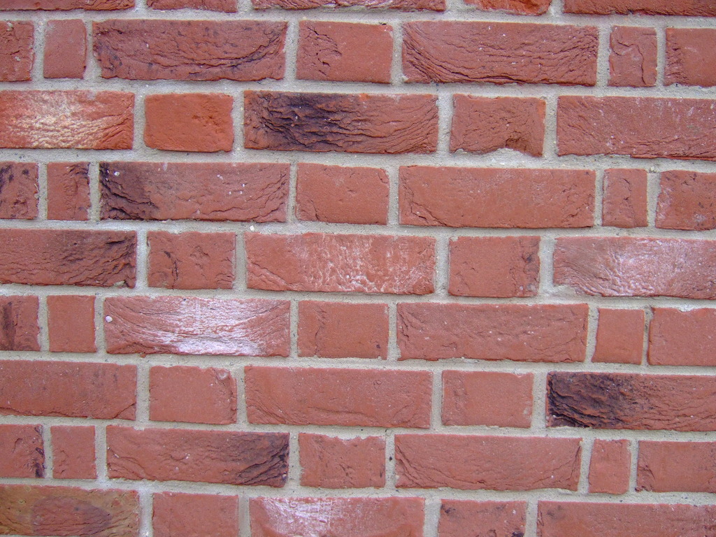

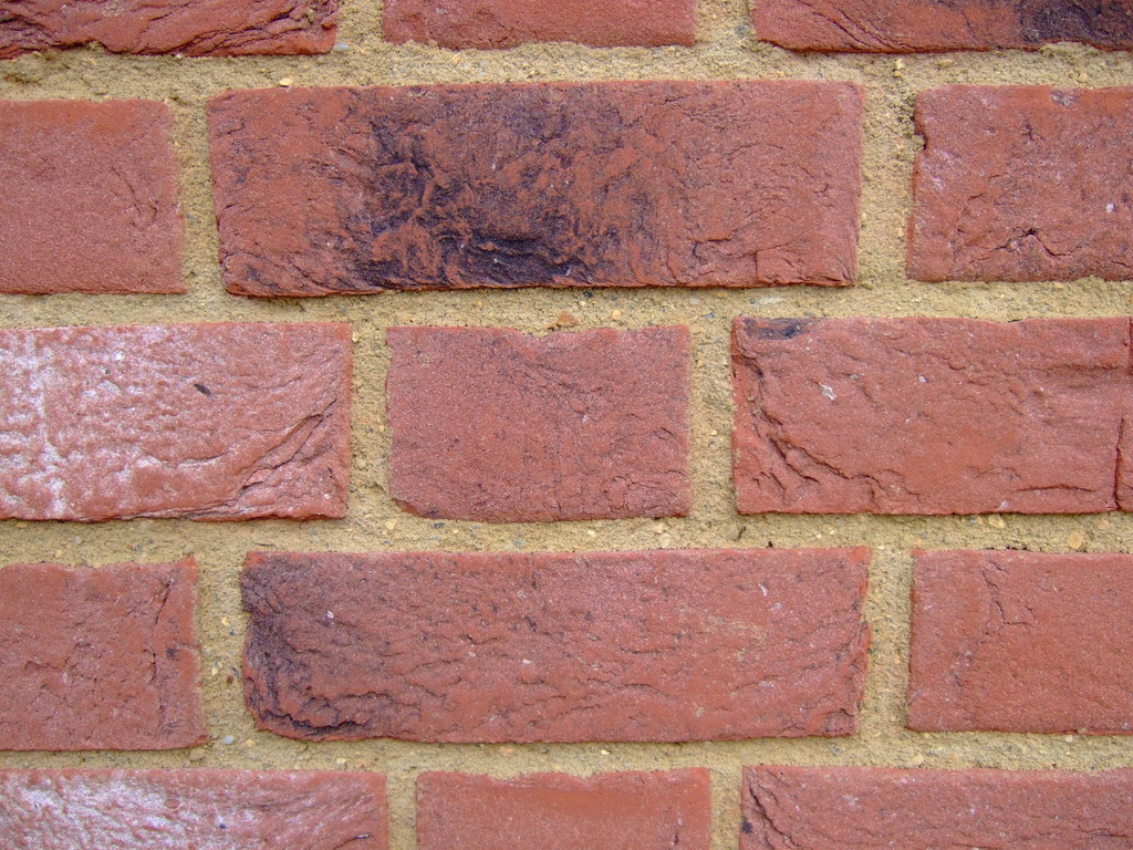

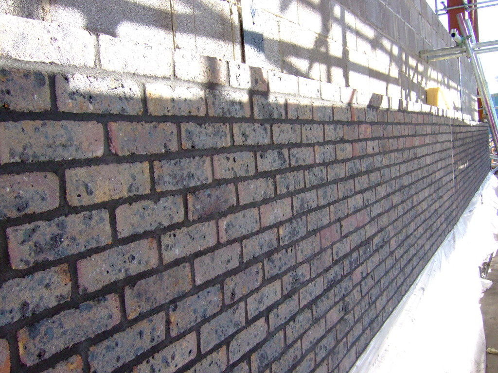

Я вобще не понимаю как можно смурить нормальную кладку используя пруток.
Ведь кирпичи сами по себе могут чуть отличатся по высоте и шов должен нивелировать эти различия. А он у нас прутком забит.
Из-за этих прутков у нас народ постоянно в поисках идеальной геометрии кирпича. Ведь если мурить просто под шнур и делать расшивку полным швом, то геометрия в принципе то по барабану.
У меня именно такая ситуация, кладут под пруток, а потом будут затирать до варианта 1. И каждый раз я слышу: кирпич кривой и т.п., но как говорится, радио трындит, а я его и не слушаю. Идеальная геометрия в итоге, как конструктор Лего - нет в нем жизни, привлекательности и оригинальности :( (ИМХО)
Так вот, возвращаясь к кладке: кладут под пруток, оставляя приблизительно 1/3 места для затирки.
Кстати, к такому варианту пришли экспериментальным путем: выложили 12 кирпичей (3 ряда), затерли швы и я понял - ДА, ХОЧУ ТАК!
Вот тут я одного не догоняю. Даже под пруток делается со шнуром. Кирпич не идеален. Т.е. он не может быть одновременно положенным под шнур и под пруток. А если кладку вести только под пруток, то это равносильно тому, если вести ее только под шнурок. Разница только в том, что по шнурку будет выравниваться верхняя плоскость кирпича, а под пруток - нижняя.
Дык в том то и дело, что с прутком вроде как ничего и не равняется - что сверху, что снизу шов будет равняться толщине прутка, а флуктуации размеров могут закончится ямами и буграми на горизонтальном шве. И если геометрия не монтано - то начинается цирк. Вот потому то у нас так и любят идеальную геометрию.
ПС. Вариант 6, как по мне - полный идиотизм. Как с точки зрения эстетики, так и с точки зрения практичности. Какая цель преследуется при исполнении этого шва?

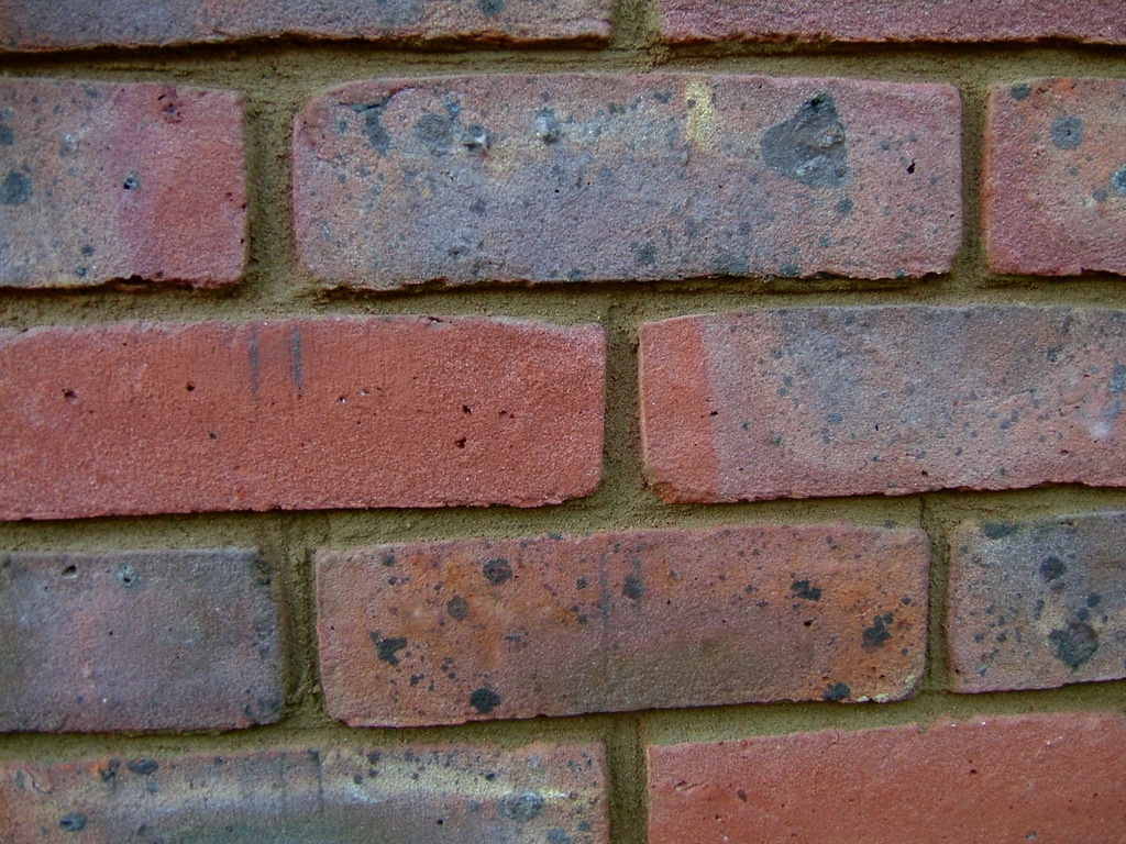

Вариант 6 tuck pointing
Несколько столетий назад в Англии было "жирно" использовать кирпичи с идеальной геометрией - для этого обжигали кирпичи больше по размеру чем нужно. А потом вручную стирали до нужных размеров. Поскольку геометрия была идеальная :), то их можно было укладывать на тонкий (2-3мм) шов.
Вариант N6 - это имитация данного дорогого метода, для нищебродов :).
Обычный толстый шов заполняется раствором в цвет кирпича, а посередине расшивается тонкая полоска нужного цвета (как правило белого, а кирпич красный) .
Теперь практически не используется - но в книжках остался.
Вы написали о 8 варианте - он мне понятен. А я о 6м - там где "облатный клин" :)

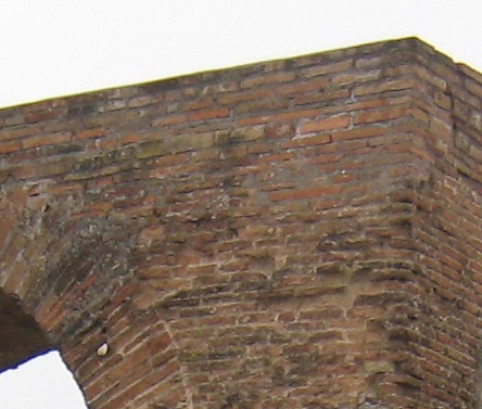

Вот этой кирпичной кладке около 2 тысяч лет. attachment.php?attachmentid=131773&stc=1&d=1315472332
Большая часть кирпича до сих пор жива. Т.е. не имея сложных технологий кирпич делать(да и кладку тоже) видимо умели.
Из-за чего произошли разрушения некоторых кирпичей?
В большей степени из-за атмосферной воды и/или мороза, не так ли?
В спорном фото, я лишь намекнул не вдаваясь в диспуты, что открытый кирпич в кладке не очень хорошо. И если у Вас все в порядке(типа 2-ой год-полет нормальный:)) значит ли это что новые застройщики должны слепо перенять Ваш опыт?

Поясните что за кладка - 2000 лет ? Я не спорю великая китайская стена была построена примерно в те же времена . И главная осбенность этой стены в том что она ТОЛСТАЯ . Поставьте столь толстую стену сейчас из полнотелого кирпича и проблемы не будет .
Что касается "полетов" я не ориентируюсь на 2 года . Вы не понимаете что вы не в зоопарке живете , вас окружают люди , у вас есть возможность взять и пройтись по поселкам . Есть дома которые 20 лет назд построены , 30 лет назад , и вы их можете так же рассмотреть . Идите в районы побогаче , ибо там раньше начали ложить пустошовку .
Тысячилетий обычный дом все равно не переживет . Пройдясь по городу вы можете обнаружить дома которые были построены 30, 50 , 100 , 200 лет назад и оценить их сохранность .
Возле меня прямо вот на углу дом которому 30 лет . пустой шов , и что ? кирпич выцвел , пятнами , а не отвалился . И вообще отваливание - РЕДКОЕ явление . Пройдитесь , посмотрите .
