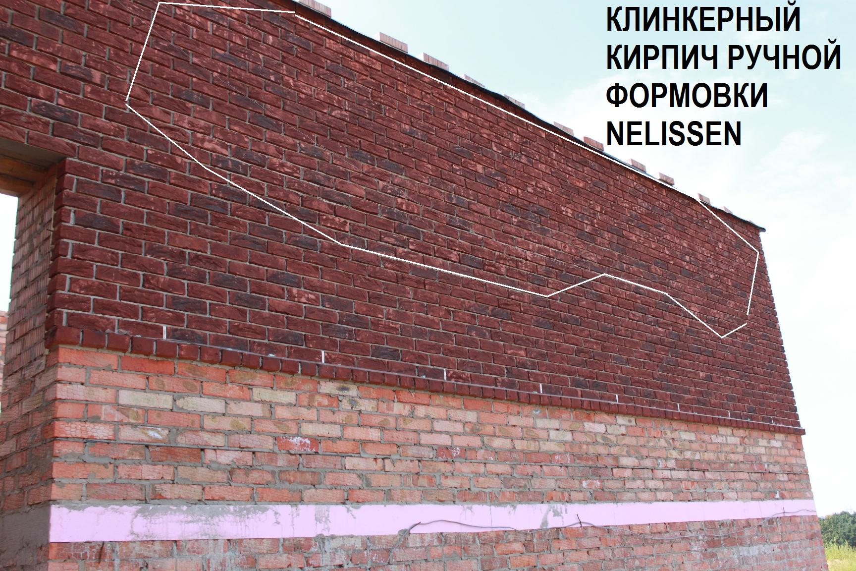

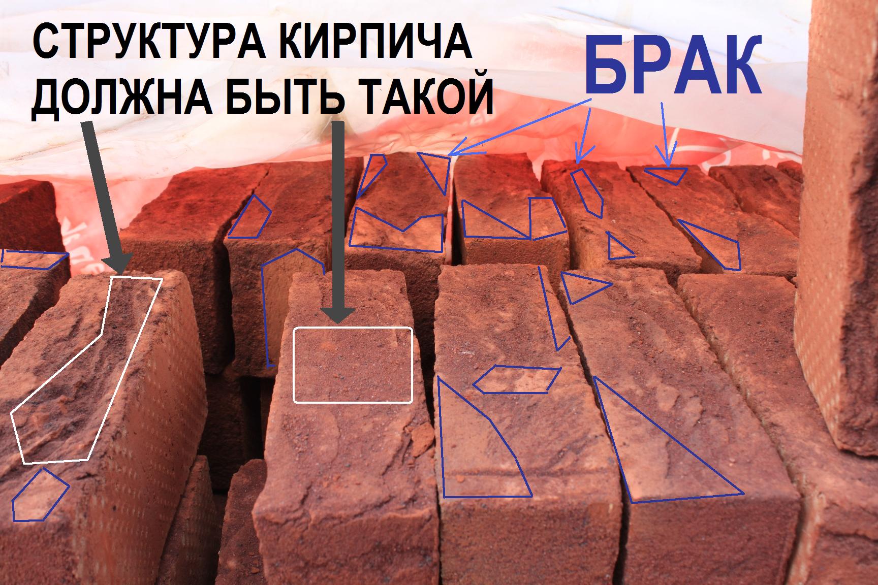

и у меня были точно такие же наивные мечты! :grin: думал, вот куплю дорогой клинкерный кирпич ручной формовки NELISSEN и будет у меня самый ох..ный эксклюзивный дом, да еще и фасадом никогда не нужно будет заниматься (ремонт, покраска). Купил мля, на свою голову!
Чтобы не травмировать ничью психику, не буду говорить, сколько стоит один этот офигенно "качественный" кирпич. Привезли, выгрузили. Строители стали класть внешние стены, приезжаю я через неделю, посмотреть, какую красоту наваяли из этого "шикарного", "качественного" кирпича - это ж поди, руками деланный кирпич, можно сказать - ювелирная работа! И что вижу? Вижу, полный ПЭ!:o
Кирпич, пока доехал, вытерся между собой и потерял не только цвет но и свою структуру! Т.е., на стене видно все эти огрехи и не только видно, оно бросается в глаза эта неоднородность, а-ля, леопардайз! Понятно, что строителям приказ - остановится до выяснения обстоятельств и что дальше делать, потому что продолжать строить из говна дом никак не входило с мои планы. Так, что уважаемые форумчане, не сокрушайтесь о цене какого-то там Евротона, Керамейи и прочей подножного корма :D, тут "Гранды" европейского клинкерного мастерства такое исполняют, что думаю, пока вводить наказание, как у мусульман - забивание кирпичами!
От фабрики получил очередную "рацуху" - покрасить оксидом железа и будет как новое! :o:D Я всегда удивлялся, что голландцы не сильно переживают о проблемах (ну там понятно, трава, грибы), но понимаю, что бельгийцы недалеко убежали. Думаю, на оксиде железа можно сэкономить и использовать обычное коровье дерьмо или в крайнем случае навоз, по цвету и структуре, думаю, будет самое оно.
Вот пришел я в салон покупать машину, уже оплатил и нужно забирать, выкатывают машину, а вся бочина смята и как ни в чем не бывало, мне говорят: машины на кораблях доставляют, а там волны и они немного бьются друг о друга, у вас еще очень даже немного, а у некоторых вообще, весь передок смят! Это пример отмазки фабрики. Святая простота!:o
Чтобы не быть голословным, а то в МКТ-7, где я покупал этот ширпотреб, скажут, что наговариваю - фото прилагается.
Удачи всем в нелегком деле строительства и будьте бдительны: после полной оплаты, ответственность уже никто не несет и когда платишь за Мерседес можешь получить Жигули! Проверено на себе. Фабрике я обещал, что правду об их кирпичах в Украине (постараюсь, что и не только) узнает максимальное количество людей.

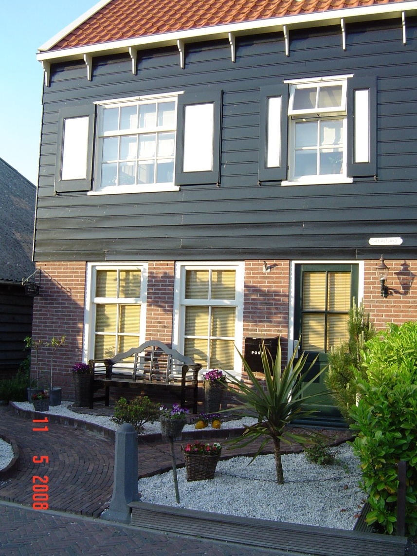

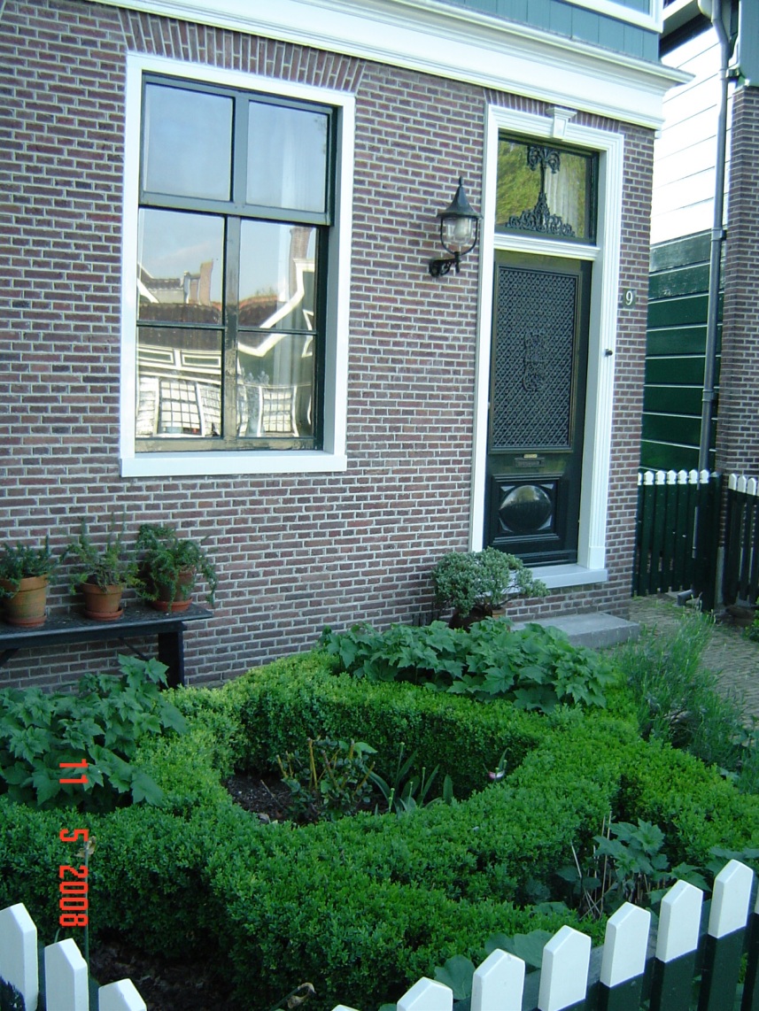

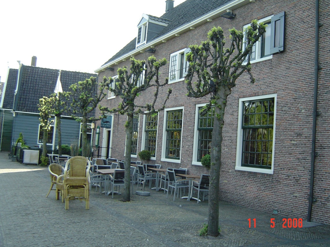

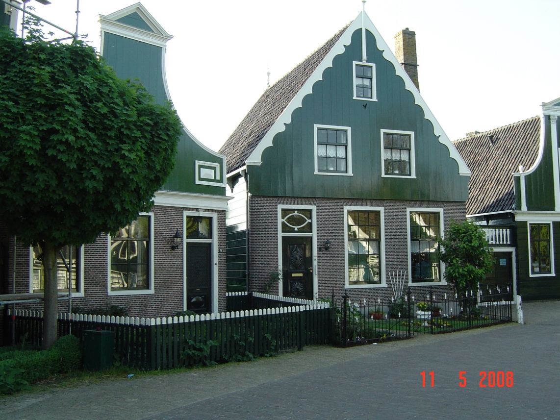

У вас с голландцами разное понятие, эстетике кирпича.
В вашем представлении кирпич это плитка толщиной 120 мм с идеальной геометрией (потому как криворукие каменщики кирпич умеют мурить только под пруток) и ровным окрасом.
В их же понимании кирпич ручного изготовления - это то, что вы видите на фото. И мне этот кирпич нравится больше, чем то что продается в Украине. Кирпич на фото не потертый и не потерял свою структуру - он такой должен быть изначально.
Просто выбирая кирпич нужно не на картинку смотреть, а хотя бы на готовую панель размером 1 на 1 метра.
Ну и к тому же квалификация ваших каменщиков явно не соответствовала цене кирпича

Если кирпич на фото не потертый, тогда как-то странно, что фабрика по этим фотографиям сама признала, что кирпич действительно ВЫТЕРТ и прислали фото подобного дома из потертого кирпича и как исправили ситуацию (см. фото)
Квалификация каменщиков (к счастью, дай бог каждому таких) и потертость кирпича - это как сравнивать, что лучше: день или ночь?
И мое представление о кирпиче и кладке абсолютно такое, каким я это видел живьем и почему захотелось и себе такой дом (см. фото).

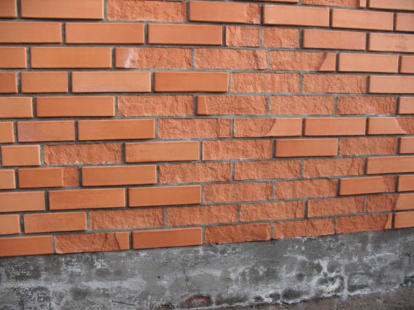

Керамея не так уж и дорого...4,50 - 4,80 грн\шт ...да, есть капли извести, и цветовая гамма удручает...но в 2-2,5 раза дешевле чем импорт клинкер...На данный момент - имхо - самый лучший выбор по качеству из местных. Сосед декорировал стены и дымоход из Евротоновского коричневого "клинкера" - вообще не то, весь в трещинах.
Постом выше я приводил фото своего дымаря из евротоновского клинкера. Нет там никаких трещин.

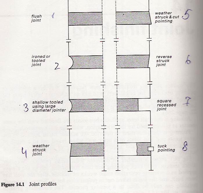

не понял , что имется ввиду под полным швом ?
делают 1. просто заполняют заподлицо 2. еще и расшивают 3. делают пустошовку - например 8мм от края .
если честно то 3 . просто красивше - каждый кирпичик отделяется .

Полный шов - это 1 и 2, а 3 - не полный.

Пустошовка может и красиво, но не практично. Когда фаланга большого пальца полностью прячется в шов - не есть хорошо.:)
у вас такие маленькие пальцы ?
швы идут фиксированные - 8 мм , 10 мм , 12 мм . популярны - 8 и 10 .
в чем заключается непрактичность ?

Вы сейчас говорите за глубину или ширину шва?

Почему и не любят каменщики полный шов:). Засунул прут квадрат и пошла жара. А с полным швом же гораздо больше возни.
Кирпич лицевой в Украине в основном пустотелый. Незаполненный шов приводит к тому что в пустоты кирпича может попадать вода, но 100% не только с лицевой части, но и сверху, снизу, сбоку туда попадает влага и уменьшает морозостойкость кирпича. Она нам надо?

Они просто не умеют по другому, потому и возня. На мой взгляд полный шов ( я так понимаю под полным мы подразумеваем варианты 2 и 3 на картинке? ) самая легкая и быстрая расшивка.
А вот где придется повозится, так это вариант 5 и качественно сделанный вариант 1.
Я вобще не понимаю как можно смурить нормальную кладку используя пруток.
Ведь кирпичи сами по себе могут чуть отличатся по высоте и шов должен нивелировать эти различия. А он у нас прутком забит.
Из-за этих прутков у нас народ постоянно в поисках идеальной геометрии кирпича. Ведь если мурить просто под шнур и делать расшивку полным швом, то геометрия в принципе то по барабану.

ПС. Вариант 6, как по мне - полный идиотизм. Как с точки зрения эстетики, так и с точки зрения практичности. Какая цель преследуется при исполнении этого шва?
