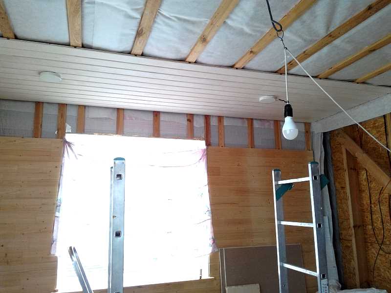

sov1178 Опубліковано: 26 грудня 2015 Автор Поділитись Опубліковано: 26 грудня 2015 Начал делать потолок на первом этаже: Как-то думал будет продвигаться побыстрее... 12 Посилання на коментар Поділитися на інших сайтах More sharing options...
Yar_kiev Опубліковано: 26 грудня 2015 Поділитись Опубліковано: 26 грудня 2015 Начал делать потолок на первом этаже: Как-то думал будет продвигаться побыстрее... Помощник нужен, досточки подавать. 2 Посилання на коментар Поділитися на інших сайтах More sharing options...
sov1178 Опубліковано: 26 грудня 2015 Автор Поділитись Опубліковано: 26 грудня 2015 Помощник нужен, досточки подавать. Да, было бы неплохо - досточки/инстументы/саморезы... Еще очень неудобно одному длинные доски засовывать в паз, но ничего - еще три-четыре раза по столько и длинных кусков потолка (со стыками в длину) не останется Добавлено через 5 минут Был на прошлой неделе в Эпицентре и обратил внимание, что такая же плитка как у меня планируется на фартук в кухне www.stroimdom.com.ua/forum/showpost.php?p=3245767&postcount=1052 есть в темном цвете. Возникла идея, может взять немного темной плитки и сделать фартук более интересным? 1 Посилання на коментар Поділитися на інших сайтах More sharing options...

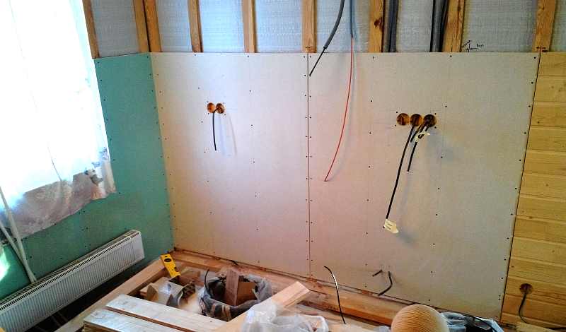

sov1178 Опубліковано: 26 грудня 2015 Автор Поділитись Опубліковано: 26 грудня 2015 Посмотрел несколько выпусков передачи "Дачный ответ", где дизайнеры делают ремонт и так неплохого интерьера, но доводят его до уровня "пентхаус"... Мне сдается, что мы делаем качественно, хорошо, своими руками, но без дизайна это все не то. Но дизайнерский ремонт очень дорог Как найти ту золотую середину? Для меня главное в интерьере это удобство и практичность. Да, должно быть красиво, в каком-то одном стиле (по-возможности), но это дом в котором мне жить, а не музей, куда я буду водить людей для "посмотреть" Самое интересное, как-то скачал несколько выпусков одного журнала с очень дорогими домами, так они были намного ближе к жизни, чем те "дизайны", что по телеку ваяют :D Я бы не возражал по некоторым вопросам посоветоваться с дизайнерами, но главное не давать им волю, а то превратят дом в "музей" Покажи фото кухни с фартуком))) Так я еще не делал его, потому и интересуюсь. Пока кухня выглядит так: 7 Посилання на коментар Поділитися на інших сайтах More sharing options...

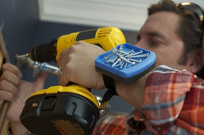

sergij68 Опубліковано: 26 грудня 2015 Поділитись Опубліковано: 26 грудня 2015 Да, было бы неплохо - досточки/инстументы/саморезы... c потолком мне жена помогала - планкой поддерживала вагонку ... пока я перемещался с стремянки на лавку, табуретку...:D а с саморезами очень помогает магнит, засунутый в карман куртки . сверху кармана шурупы - прекрасно держаться. есть ещё приспособа с магнитом- как часы на руку одеваеться... 3 Посилання на коментар Поділитися на інших сайтах More sharing options...

sergij68 Опубліковано: 26 грудня 2015 Поділитись Опубліковано: 26 грудня 2015 ..нашёл картинку ! магнитный браслет ... 2 Посилання на коментар Поділитися на інших сайтах More sharing options...
m2v Опубліковано: 27 грудня 2015 Поділитись Опубліковано: 27 грудня 2015 ..нашёл картинку ! магнитный браслет ... Карманы полные разных шурупов наше фсё! Дешево и сердито. Для разовых работ покупать разные приятные штучки - дорого. 1 Посилання на коментар Поділитися на інших сайтах More sharing options...
sov1178 Опубліковано: 27 грудня 2015 Автор Поділитись Опубліковано: 27 грудня 2015 Пока кухня выглядит так Катя, хорошо, что ты попросила показать кухню - вставил фотку, и целый день меня мучило чувство, что чего-то не хватает Сейчас понял - забыл кусок гипса, где будет вытяжка - плитку то нужно будет сделать повыше там... 2 Посилання на коментар Поділитися на інших сайтах More sharing options...
sergij68 Опубліковано: 27 грудня 2015 Поділитись Опубліковано: 27 грудня 2015 ....а я не рискнул сразу коробки в гипсокартон крепить. в местах , где планировал блоки резеток( 3и 4 шт ) - плитки -крайние. Мне было проще разметить отверствия на плитке, вырезать, приложить к гипсокартону, отрисовать, вырезать коронкой , приклеить плитку...:D зачем просто, если можно сложно ? Посилання на коментар Поділитися на інших сайтах More sharing options...
sov1178 Опубліковано: 27 грудня 2015 Автор Поділитись Опубліковано: 27 грудня 2015 Мне было проще разметить отверствия на плитке, вырезать, приложить к гипсокартону, отрисовать, вырезать коронкой , приклеить плитку... Ну там места мало, поэтому коробки ставились даже до монтажа ГКЛ на стену В стеновой плитке отверстия нормально делаются (она сверлится легко), так что с этим проблем не было нигде, а здесь плитка будет маленькая (10х10см), я ее скорее всего сверлить не буду - повырезаю на плиткорезе, это еще проще. 2 Посилання на коментар Поділитися на інших сайтах More sharing options...
sergij68 Опубліковано: 27 грудня 2015 Поділитись Опубліковано: 27 грудня 2015 у мамы ну кухне- плиточка 10х10 , так единственная резетка и то "несимметричненько" получилась. вот я и перестраховался. 1 Посилання на коментар Поділитися на інших сайтах More sharing options...
OuldMan Опубліковано: 27 грудня 2015 Поділитись Опубліковано: 27 грудня 2015 Ну там места мало, поэтому коробки ставились даже до монтажа ГКЛ на стену В стеновой плитке отверстия нормально делаются (она сверлится легко), так что с этим проблем не было нигде, а здесь плитка будет маленькая (10х10см), я ее скорее всего сверлить не буду - повырезаю на плиткорезе, это еще проще. Я делал не так с маленькой плиткой. Вырезал в ней отверстие под коробку, потом, после того, как плитка приклеена, вырезал отверстие в ГК. Правда я делал одиночные розетки, не блоком. Но 5 шт. 1 Посилання на коментар Поділитися на інших сайтах More sharing options...
sov1178 Опубліковано: 27 грудня 2015 Автор Поділитись Опубліковано: 27 грудня 2015 Правда я делал одиночные розетки, не блоком. Но 5 шт. У меня два блока - один две розетки, другой две розетки и выключатель. Постарался расположить так, чтобы не совсем порнографично было, ну а как получится посмотрим Для блоков по идее несимметричность не должна сильно бросаться в глаза... Добавлено через 9 минут Вырезал в ней отверстие под коробку, потом, после того, как плитка приклеена, вырезал отверстие в ГК. Так будет аккуратнее, но смонтировать коробки после я не смогу. Очень мало места - за ГКЛ всего 20мм. Посилання на коментар Поділитися на інших сайтах More sharing options...
sergij68 Опубліковано: 27 грудня 2015 Поділитись Опубліковано: 27 грудня 2015 Так будет аккуратнее, но смонтировать коробки после я не смогу. Очень мало места - за ГКЛ всего 20мм. гкл -12мм + 3-5мм клея + 8-10 мм плитки + вышеупомянутые 20 ... должно бы хватить... ну мне проще было - там стойка 150 -ка + 2 ГКЛ .. Посилання на коментар Поділитися на інших сайтах More sharing options...
sov1178 Опубліковано: 27 грудня 2015 Автор Поділитись Опубліковано: 27 грудня 2015 должно бы хватить... Не в том смысле - места мало, чтобы можно было кабель затащить в коробку, если коробку устанавливать после установки ГКЛ и плитки. Нужно или другие коробки (но я других такого размера не знаю), или больше места за ГКЛ. Посилання на коментар Поділитися на інших сайтах More sharing options...
sergij68 Опубліковано: 27 грудня 2015 Поділитись Опубліковано: 27 грудня 2015 смотрел , смотрел в #1570 ... так и не понял - почему 20мм .. там горизонтальная перемычка между стойками под гкл ? и в нее коробки упираються ? Посилання на коментар Поділитися на інших сайтах More sharing options...
sov1178 Опубліковано: 27 грудня 2015 Автор Поділитись Опубліковано: 27 грудня 2015 так и не понял - почему 20мм .. Это толщина досок обрешетки Коробки у меня на наружных стенах глубиной 35мм. Пароизоляция все остается целая. Посилання на коментар Поділитися на інших сайтах More sharing options...
sergij68 Опубліковано: 27 грудня 2015 Поділитись Опубліковано: 27 грудня 2015 Семён Семёныч ! пароизоляция то тоже разная .. на потолок в топочную докупил рулон- на барабан можна использовать.. у меня в одной стене пароизоляция чудно вдавилась коробкой на сантиметр. не порвалась обрешётку я не набивал - пару стоек строгал електрорубанком и тонкие планки подкладавал .. результат вполне удовлетворительный. ой, вру... в ванне и спальне- те стены сначала делали - там поигрались с планками обрешётки. пирог полчился -10 осб- 150 ваты-пароизоляция - 25 воздуха -2 гкл. там то точно с резетками проблем не могло быть 2 Посилання на коментар Поділитися на інших сайтах More sharing options...
