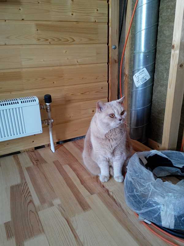

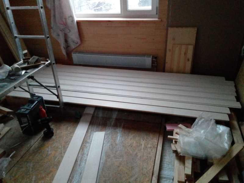

sov1178 Опубліковано: 1 січня 2016 Автор Поділитись Опубліковано: 1 січня 2016 Ну что, строительство уже все начали ;) Я сегодня доделал заготовки на очередные 10 "полосок" потолка в большой комнате : А еще устроил коту экскурсию :D: С наступившим всех ! 16 Посилання на коментар Поділитися на інших сайтах More sharing options...
Marusya-Anna Опубліковано: 1 січня 2016 Поділитись Опубліковано: 1 січня 2016 Ну что, строительство уже все начали Я сегодня доделал заготовки на очередные 10 "полосок" потолка в большой комнате : Ну и трудоголик. Мы сегодня отходим от празднования нового года. Пока объехали родителей, друзей, напоздравлялись до полного нестояния на ногах. 5 Посилання на коментар Поділитися на інших сайтах More sharing options...

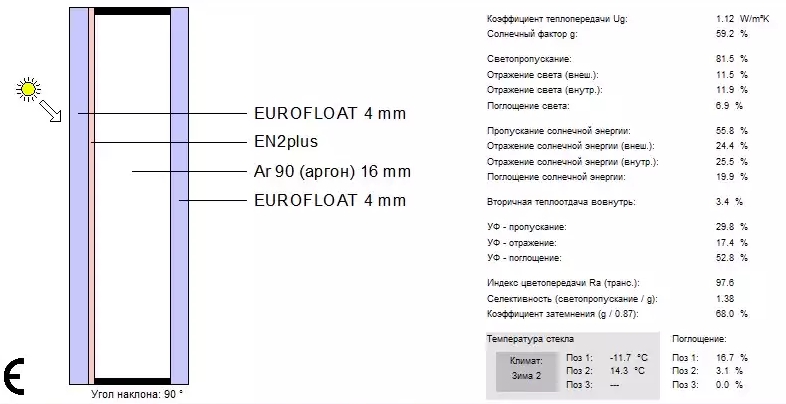

sov1178 Опубліковано: 2 січня 2016 Автор Поділитись Опубліковано: 2 січня 2016 Сегодня провел маленький эксперимент - замерял температуру внутренней поверхности посередине большого стеклопакета (изначально хотел прикинуть насколько заполнение аргоном повлияет на температуру поверхности с/п, но результаты получились несколько неожиданные). Итак за окном -17.4С. Измерения остальных температур проводились маленькой термопарой, к сожалению разрешение у этого термометра только 1С. Всего было три измерения (первое не у меня, остальные у меня): 1. Температура в помещении +23С, температура с/п +16С, подоконник 44см шириной, батарея под окном греет, стеклопакет 4-16Ар-4и (это не у меня в доме). 2. Температура в помещении +21С, температура с/п +15С, подоконник 22см шириной, батареи нет (эта комната у меня не отапливается совсем - тепло поступает от соседних комнат и через открытые, точнее отсутствующие , двери), с/п 4-16-4и. 3. Температура в помещении +22С, температура с/п +18С, подоконник 22см шириной, батарея под окном греет, с/п 4-16-4и. +18С в последнем измерении можно "списать" на узкий подоконник, но судя по второму измерению у меня с/п даже чуть теплее - другое напыление? Должно быть как бы наоборот... 1 Посилання на коментар Поділитися на інших сайтах More sharing options...
semengv Опубліковано: 2 січня 2016 Поділитись Опубліковано: 2 січня 2016 но судя по второму измерению у меня с/п даже чуть теплее - другое напыление? Должно быть как бы наоборот. Катерина (Днепр) считала мне энергопотребление будующего дома... Получив результат крепко задумалась - многовато. При этом экономить особо не на чем... Стала на разный сайтах в калькуляторах считать - по окнам получилось - аргон ничего не дает особо (вообще мизер - можно пренебречь), а вот напыление играет роль. Еще лучше - два двойных стеклопакета без всех прибамбасов - показывает реальную экономию. Результаты примерно одинаковы в 3 источниках. Посилання на коментар Поділитися на інших сайтах More sharing options...

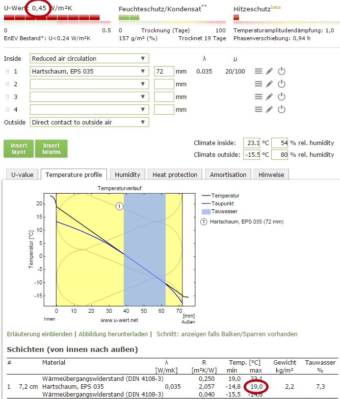

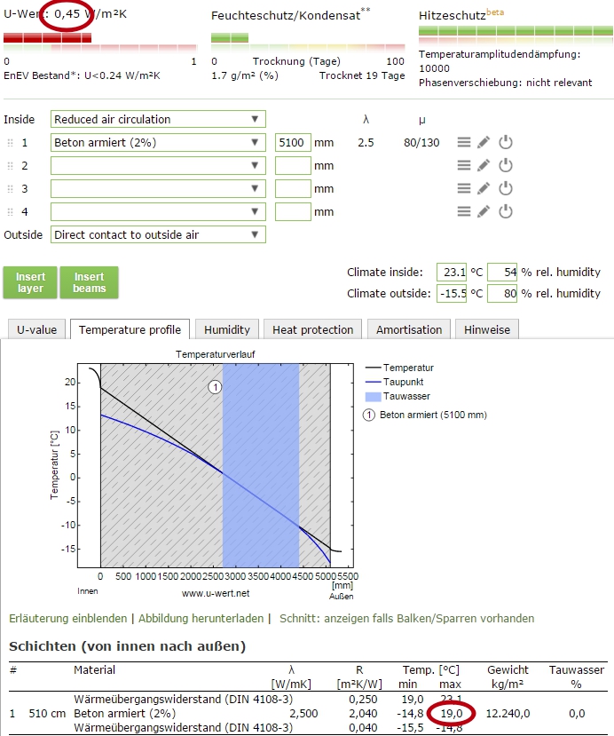

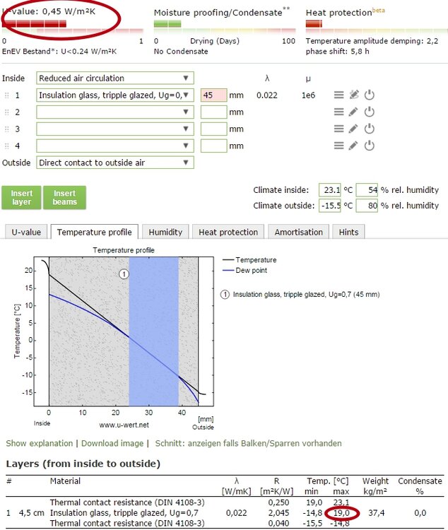

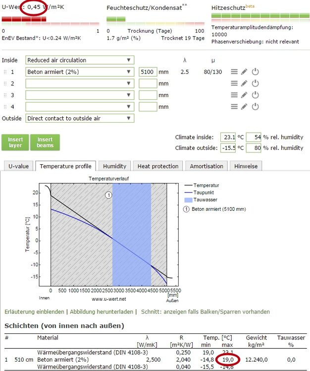

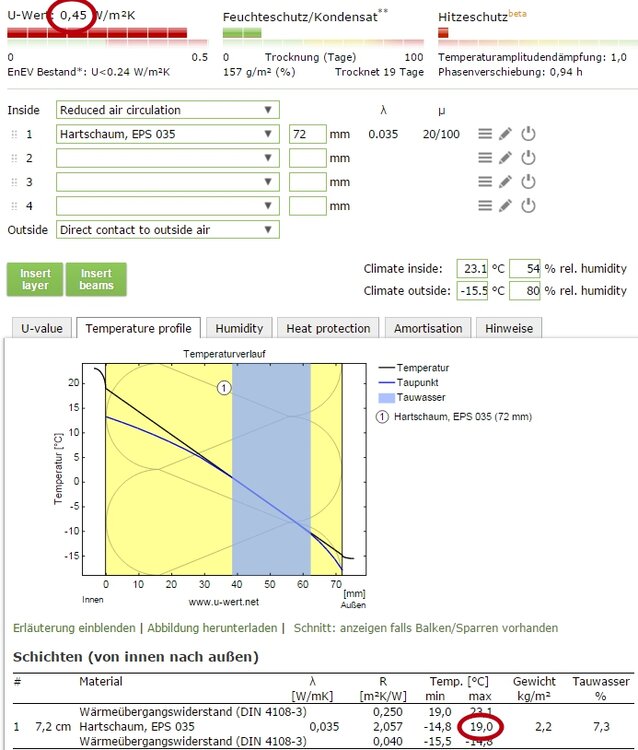

Dmode Опубліковано: 2 січня 2016 Поділитись Опубліковано: 2 січня 2016 Что-то я не уверен, что u-wert может корректно работать со стеклопакетами.Материал не важен. Важно какое U будет иметь конструкция, которая при вышеописанных условиях будет иметь температуру внутренней поверхности +19. Какой именно будет эта конструкция (стеклопакет, 5.1м бетона, 7см EPS) вопрос вторичный. Если в нем смоделировать любой материал который будет иметь U 0.45, то его поверхность будет иметь +19. Вот например армированный бетон , или ПСБ. 1 Посилання на коментар Поділитися на інших сайтах More sharing options...
yriy1 Опубліковано: 2 січня 2016 Поділитись Опубліковано: 2 січня 2016 Есть вдоль нижней дистанции. Чтобы не было - надо влажность опустить ниже 35%. Сейчас 55%, жена против осушения до 35%. У меня по краю сп 2см, в нижней зоне 7-8см Вытяжка одна ф150 приток - микрощелевое Темп. в доме 22С СП две камеры 32мм, и стекло,дистанция алюминий Гигрометра,пирометра нет ( по ощущениям влажность до50%) СО в основном радиаторная, подоконники на 1/2 радиатора Подача на котле 43С набирает 46С повторное включение при падении обратки до 33С ( комнатного датчика нет) Грубо говоря средняя Т радиаторов 35-37С Темп. за бортом -17С При таких темп. радиаторов - думаю слабая конвекция приоконного пространства (слабое движение воздуха) и как следствие слабый прогрев СП и выпадение конденсата ( очень раздражает) Пробовал поднять Т подачи, становится жарко ( не комфортно ) Думаю под подокоником проделать канал ( с решетками) для подачи тёплого воздуха к СП Или это заблуждение? 55% вроде многовато Каким методом планировали осушить? Посилання на коментар Поділитися на інших сайтах More sharing options...
sov1178 Опубліковано: 2 січня 2016 Автор Поділитись Опубліковано: 2 січня 2016 Материал не важен. Если в нем смоделировать любой материал который будет иметь U 0.45, то его поверхность будет иметь +19. Я про то, что U стеклопакета не будет постоянным при разных температурах внутри/снаружи. В расчетах то мы считаем, что это постоянная величина, но в реальности нет. Более того та разница в оценке U моего с/п, что возникла при обсуждении теплопоступлений от солнца в Вашей теме обусловлена разными условиями для которых определяется U - я пользовался ГОСТовскими, а Вы Европейскими методиками. u-wert это явно не учитывает. Добавлено через 50 минут Кстати еще один нюанс - мы в упрощенных расчетах предполагаем, что температуры всего внутри дома более-менее одинаковы (т.е. лучистый теплообмен отсутствует). Но в реальности температуры разные, присутствует лучистый обмен энергией, еще и конвективные потоки имеются. Суммируя все это u-wert таки не тот инструмент для точных расчетов окон... Есть программа windows.lbl.gov/software/window/6/index.html которая по идее умеет считать температуры внутренней поверхности с/п. Надо будет как-нить зарегаться и посмотреть на нее. Или это заблуждение? А какой размер подоконника. Судя по моим температурам небольшой подоконник радиатору не помеха (у меня подача когда мерял была +51С). 1 Посилання на коментар Поділитися на інших сайтах More sharing options...
