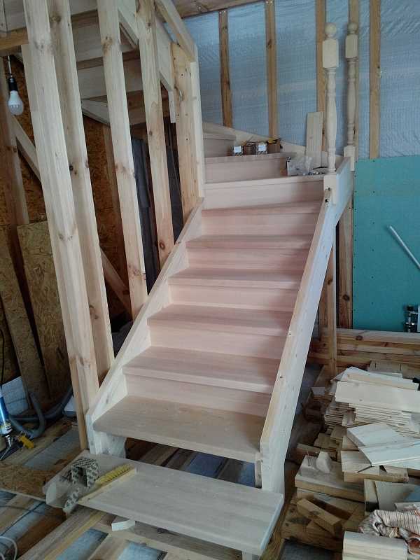

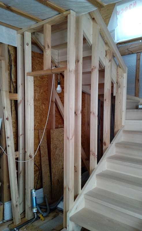

После того, как я порадовал себя возможностью комфортно подняться на второй этаж (а не по приставной лесенке). Я все разобрал :crazy:, ибо нужно было все нормально закрепить, вырезать в тетивах первого марша пазы под первую ступеньку и столбы для перил.
Пазы повырезал, начал все собирать обратно. При этом опорные "бруски" под ступеньки уже монтировал основательно - приклеивал ПВА Д3 (Каско Сильва Аква), прижимал двумя саморезами и фиксировал двумя или тремя 12мм шкантами:

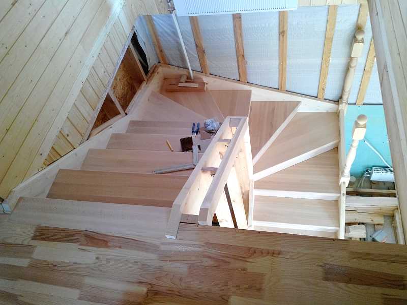

Когда закрепил все опорные бруски начал приводить в порядок центральный столб. Долго выравнивал его и весь каркас лестницы, т.к. столб был кривоват, а угол в котором стояла лесенка наверное не совсем прямым (а чтобы все ступени четко стали на свои места все должно было быть ровным). В итоге таки выровнял все и закрепил. Тетивы которые идут вдоль внутренних стен закреплены к ним большими саморезами/глухарями, а идущие вдоль наружных стен и со стороны кухни опираются на подпорки.

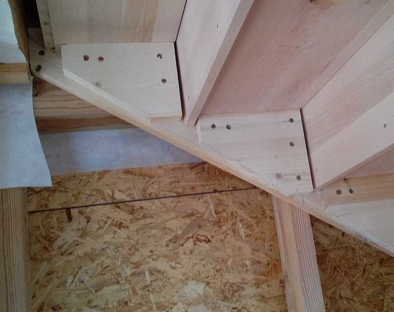

Повырезал балки для опоры забежных ступеней и поставил их на место (фоток получившегося каркаса нет, но на готовой лесенке эти элементы хорошо видно):

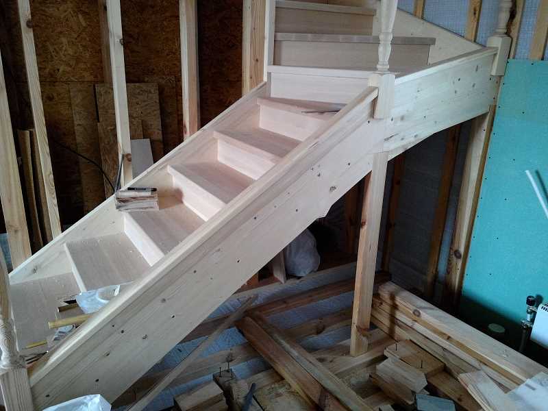

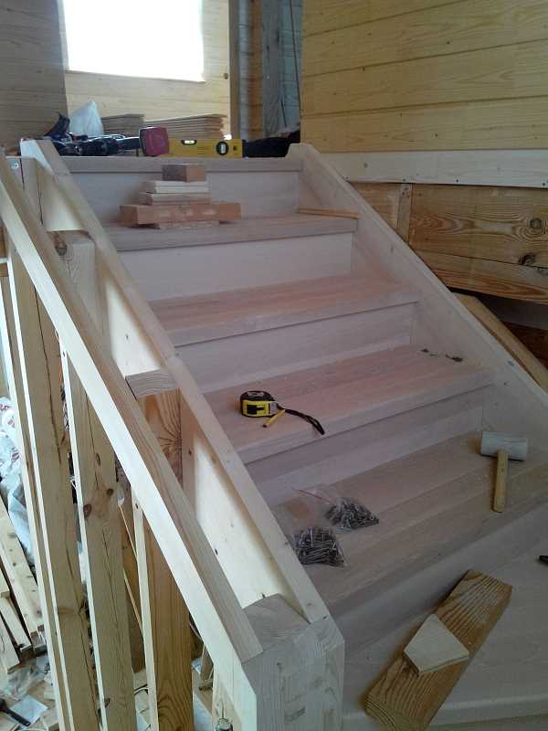

Дальше начал устанавливать ступеньки и подступенники. При их установке я не использовал клей - дело в том, что найти хороший клей, подходящий для приклеивания ступеней у нас было нереально, а клеить всякой ерундой не хотелось. Для того, чтобы подстраховаться от скрипов все стыки прошелся парафиновой свечкой :):

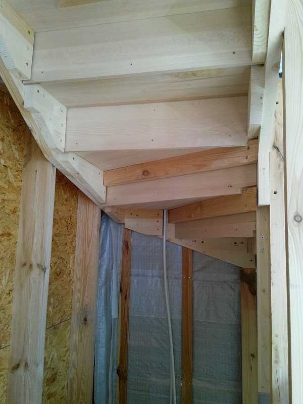

Далее настала очередь доделать стенки кладовки (одна из них является фактически частью конструкции лесенки). Больших проблем здесь не было за исключением одной - доски которые у меня остались это брак от строительства дома. Т.е. кривые с большими сучками и т.п. Пришлось потратить некоторое время, на сортировку, выбор лучших из того, что было и доведение их до ума:

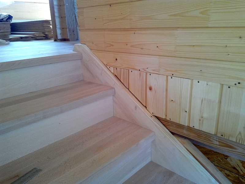

Лестница это единственное место где встречается вагонка на втором и первом этажах. Была у меня мысль сделать ее "всплошную", но так получилось, что я начал обшивать первый и второй этаж отдельно, соответственно "прямая" стыковка стала невозможной. Поэтому я решил торец перекрытия, "выглядывающую" балку за батареей и место между этими элементами сделать вагонкой расположенной вертикально. Получается между первым и вторым этажами поясок из вертикальной вагонки.
Вроде бы простой элемент, но пришлось с ним долго повозиться, т.к. балка была кривовата, да и стык трех обвязочных досок с "блоками" тоже был неидеален :oops:. Чтобы выровнять я впервые применил топор :O::crazy: - он с успехом заменил широкую стаместку в углу, где срезать выступающее дерево рубанком было нереально. С балкой пришлось просто сделать небольшую обрешетку под вагонку. В итоге получилось ровно (еще осталось обшить одну сторону и торец перекрытия, но там по идее таких проблем не должно возникнуть):

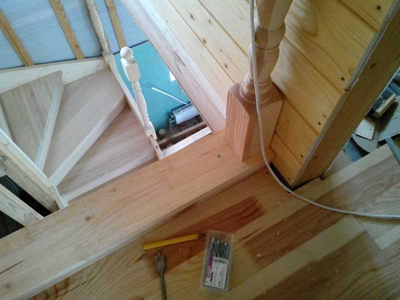

Далее доделал пол на площадке второго этажа:

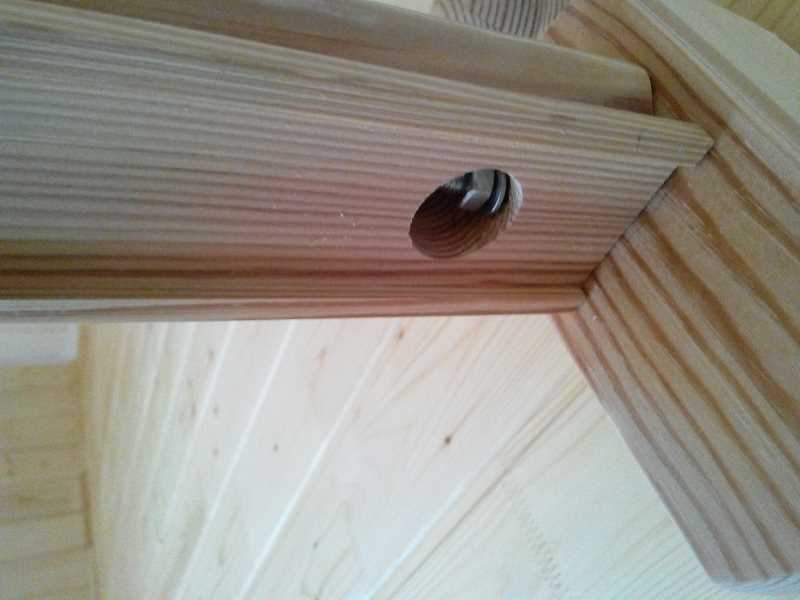

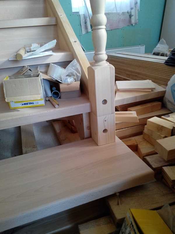

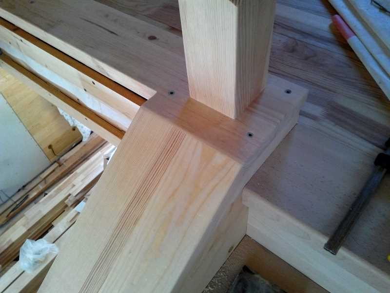

Прострогал брус 100х100 до размера 80х80, состыковал с первым столбом, чтобы удлинить его (стыковал на клей и глухарь). На следующий день поставил его на место:
А также закрепил второй столб (третий я прикрутил к тетивам еще раньше, когда собирал каркас):

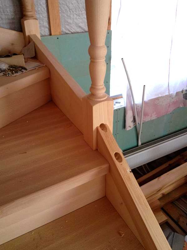

Итак, все было готово, чтобы заниматься перилами. Точнее почти все :oops: - когда я устанавливал тетиву "верхнего" марша (она идет вдоль несущей стены) я прикрутил к ней кусочки доски 20х70, чтобы можно было закрепить концы вагонки когда я буду монтировать ее на стену. По недосмотру не обратил внимания, что положение этих досточек нужно откорректировать, т.к. они оказались не в одной плоскости со стеной, а выступали на пару мм. Пришлось их откручивать, а там места всего 150мм. Намучился с ними я, но в итоге выровнял :) На этом фото видно о, чем я говорю:

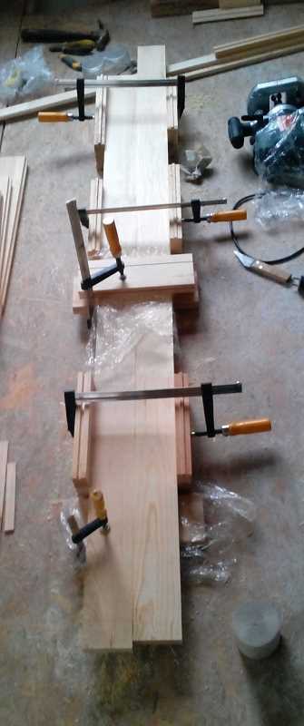

Для продолжения работ с лестницей требовлся пиломатериал, причем качественный, т.к. нужно было изготовить детали отделки. В наличии было только несколько бракованных половых досок (без гребня) и обрезки шита 28мм от подоконников. Из них и были сделаны заготовки для подбалясинной доски (декоративная накладка на тетиву к которой крепятся маленькие балясины), накладки на перестенок между маршами и такой же накладки под ограждением на втором этаже. Последние две детали потребовали склеить щиты:
Клеил на полиуретановый клей, дополнительно использовал нагели, т.к. к этим деталям крепятся столбы и нужно было обеспечить гарантированную прочность. После склейки детали прострогал (благо они влезали по ширине в рейсмус). Одна деталь прострогалась идеально, на другой рейсмус чуток выхватил лишнего :oops: Т.к. оно не слишком заметно, а переделывать не из чего, решил оставить так - если что восковым карандашем поправлю :) Дальше были замеры/подрезка/подгонка с использованием шаблончиков из обрезков, в итоге детали стали на свои места и состыковались идеально:

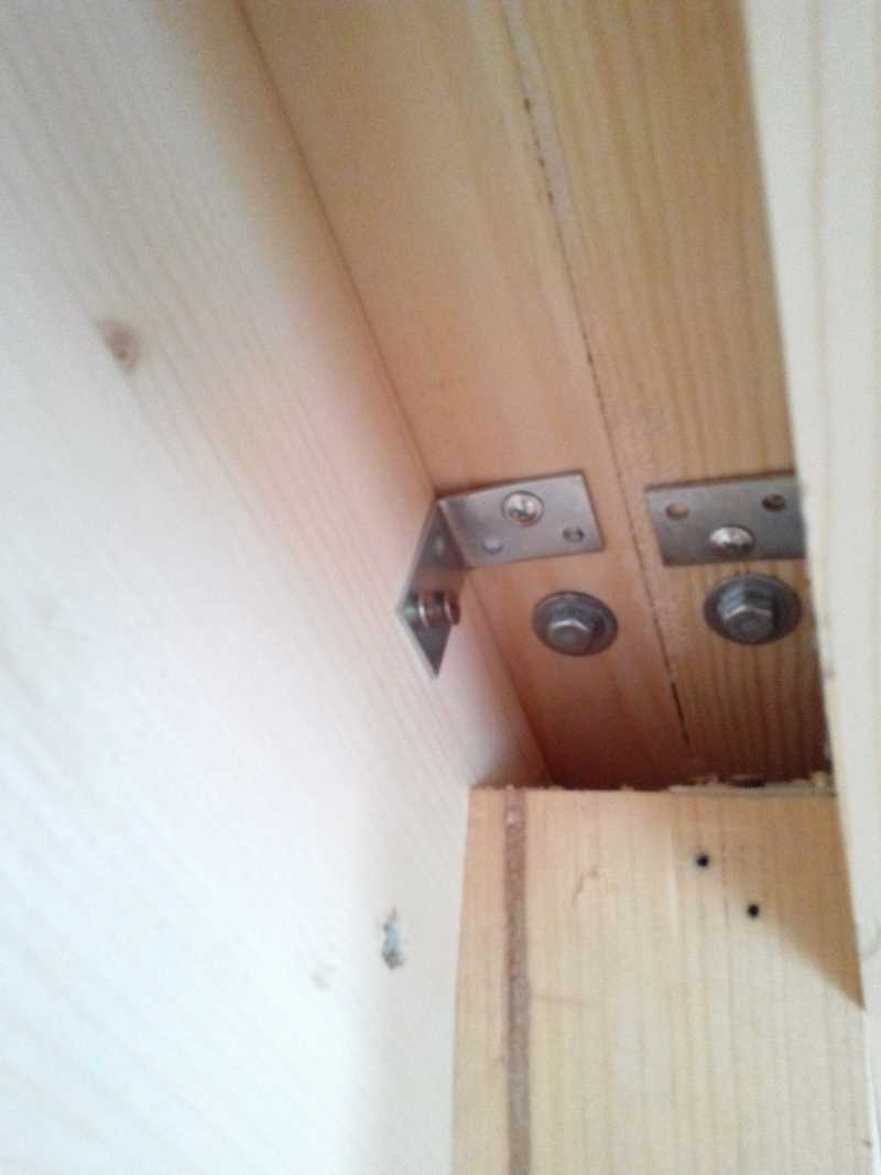

Убедившись, что все стыкуется нормально закрепил это дело основательно. Столбы глухарями (8кой). Накладку на площадке конфирмантами:
  • Лайк 13
На перегородке уголками с саморезами (крепление с "изнанки"):
Для конфирмантов у меня есть декоративные крышки, а крепление с изнанки вообще скрытое :good:

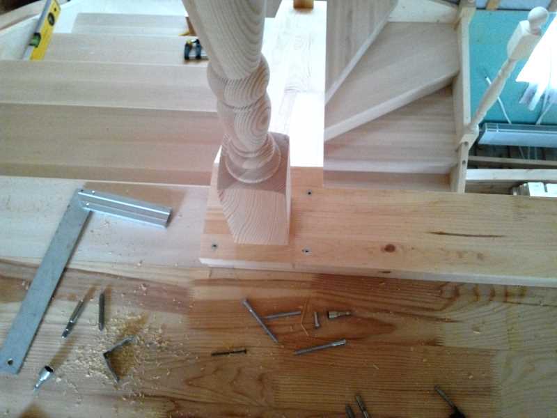

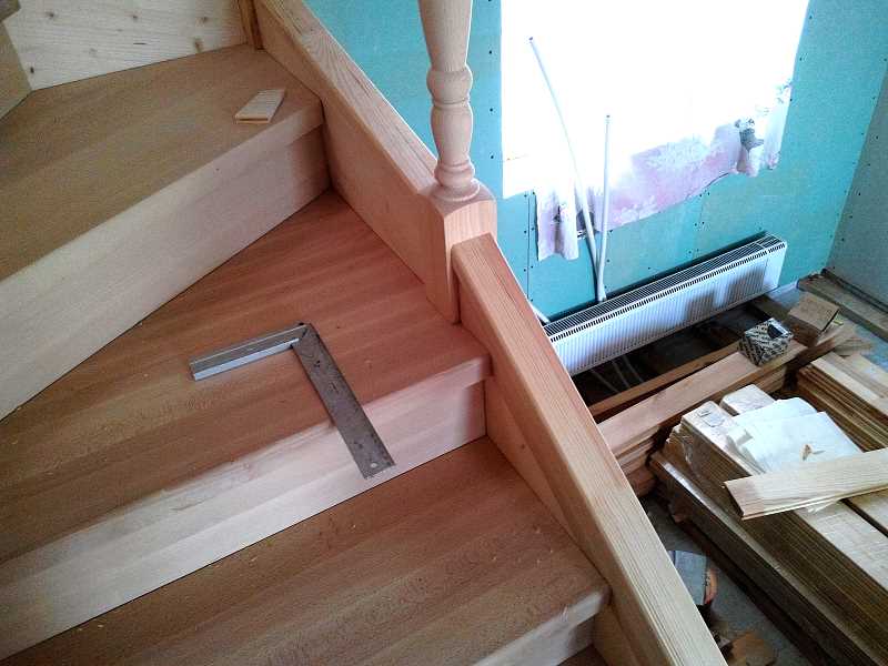

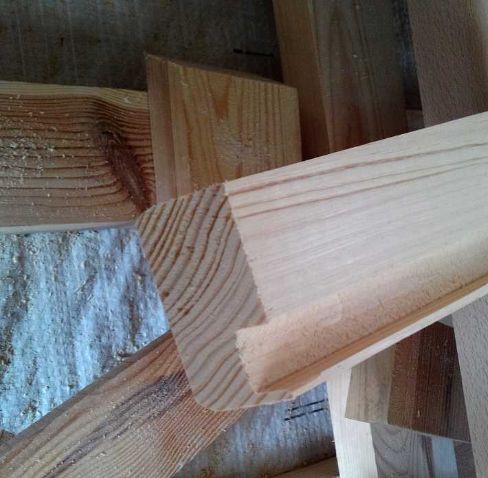

Теперь настало время накладки (она же подбалясинная доска) для нижнего марша. С ней было чуть проще и чуть сложнее одновременно :) Проще, т.к. она узкая и ничего клеить не нужно было, сложнее, т.к. ее нужно было сделать с хитрым профилем. Я долго думал как оформить лестницу со стороны кухни - вначале хотел сделать ее "открытую" на косоуре. Но там возникали некоторые сложности с красивым оформлением (много точной подгонки), да и закрытый вариант (с тетивой) смотрелся более логичным с точки зрения эксплуатации. Однако для закрытого варианта я все никак не мог решить как красиво состыковать обшивку стенки вагонкой с лестницей. Красивую стыковку усложняло качество щита из которого сделана тетива (В/С) - на нем с лица присутствовали дефекты. Пересмотрев 100500 разных фоток я таки нашел ту, которая подсказала мне решение :)
Итак подбалясинная доска была сделана с таким профилем:
Вот так она устанавливается на лестницу:
Эта доска также скрывает отверстия крепления второго столба:
Вагонкой будет зашито все аж до подбалясинной доски, и чуток выше - паз в доске скроет край вагонки :) Вроде простое решение, а как-то сразу в голову не пришло :unknown:
Маленький совет тем, кто будет делать подобные пазы фрезером: чтобы не попортить заготовку нужно устанавливать упор фрезера на противоположную сторону доски от обрабатываемой кромки паза, а размер фрезы брать меньше ширины паза. Тогда за один проход делаем одну кромку, за второй - другую. Если фреза "вильнула", то она уйдет в середину паза.
Да, забыл написать. Ступеньки крепились в основном через тетиву саморезами и глухарями (саморезы были 6х90, глухари взял вначале 6х80, но они ломались - сломал с десяток, потом взял 8х80 :crazy: или они были прочнее, или размер играет значение, но эти уже не ломались).

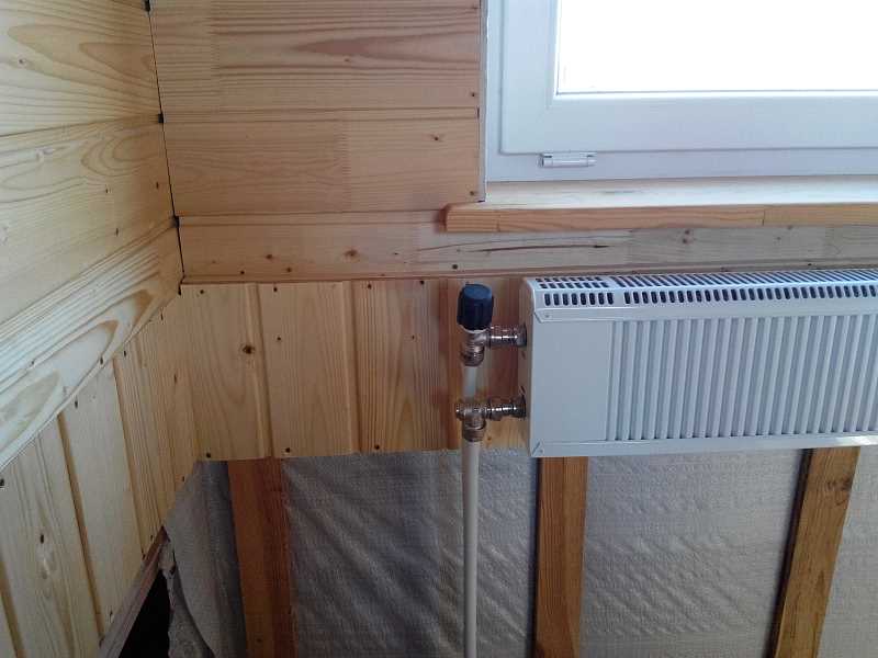

Пришлось немного отвлечься - помог родителям навести порядок в ванной. В процессе "наведения порядка" перекрасил потолок. Краска у них была Dufa Mattlatex, ею и покрасил - теперь могу сравнить с Альпиной Megamax 3 (которой красил у себя). Краски в работе довольно сильно отличаются. Дюфа вроде схватывается не так быстро, как Альпина. А вот укрывистость (или как там правильно) у нее намного хуже. Альпиной я смог в один слой закатать ГКЛ пошпаклеванный не в сплошную, а с Дюфой пришлось сделать два слоя по уже покрашенному потолку, чтобы закрасить отремонтированный стык плит. По расходу Дюфы ушло раза в два-два с половиной больше. Одним словом такой краской нужно делать минимум два слоя.
У нас похолодало - вчера было -6С, сегодня -5С. Прогноз на Новый год впечатляет :crazy: :
Может правда поменяют еще...

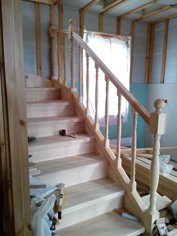

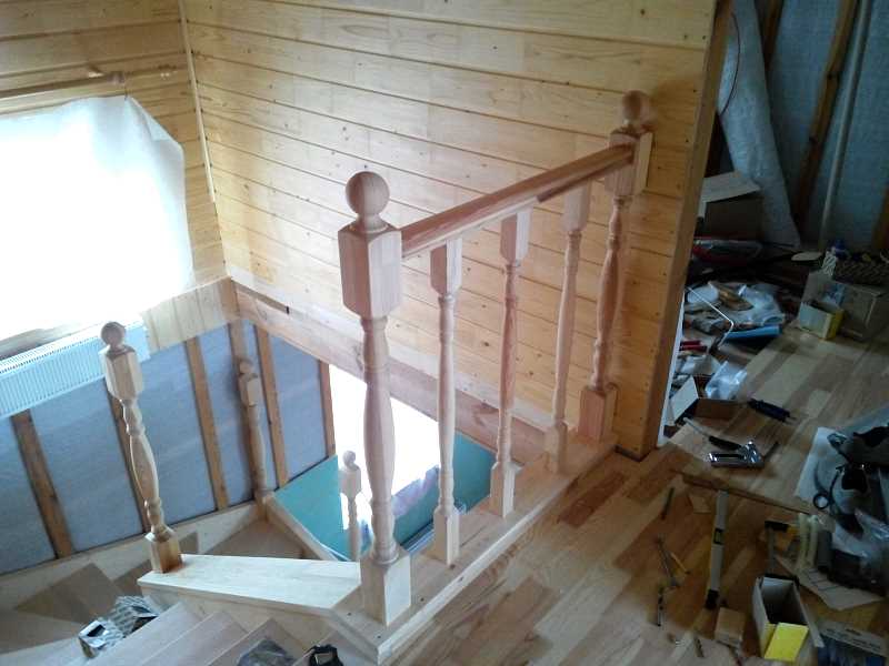

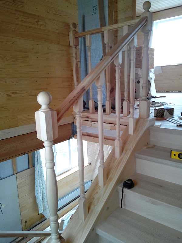

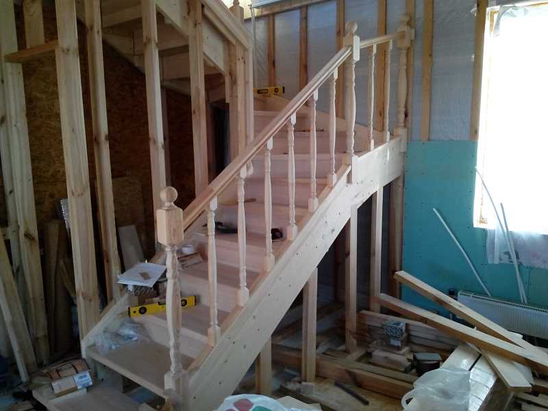

Продолжу про лестницу...

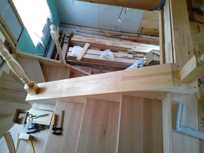

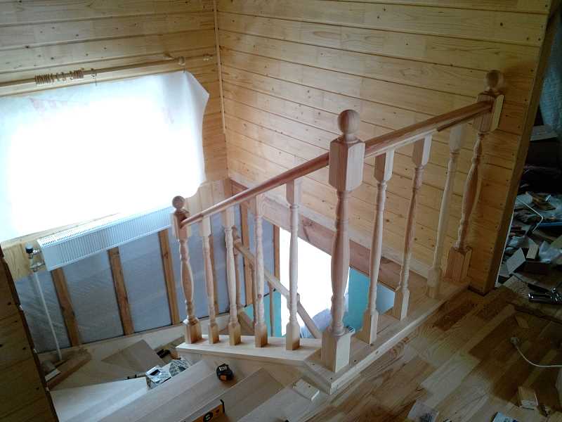

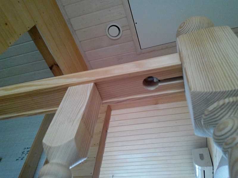

Пришла пора устанавливать перила и балясины. Перила и балясины покупал тоже давно, помню спешил, т.к. перила трехметровые, в машину не лезут, потому брал их так, чтобы привезти одной машиной вместе с ГКЛ и прочими грузами с габаритами не влезающими в легковушку. В итоге только когда дошло дело л=до установки перил обнарушил, что балясины у меня 45х45, а паз снизу перил 42мм по ширине :oops: Проблему решил фрезером, расширив паз :) (кстати заготовки на перила оказались кривыми, причем не в смысле того, что их повело, а именно криво профрезерованные - частично поправил фрезером, но немного кривости осталось - хорошо, что этот дефект незаметен).
Крепить перила начал с маленького прямого участка на втором этаже:
Для крепления использовал шпильку-шуруп (М8 длиной от 100 до 140мм в разных местах). Принцип крепления должен быть понятен из следующих фоток. С одной стороны крепится так:
С другой так:
Отверстие делал сверлом Фостнера, а паз обычным сверлом 10мм и торцовкой. Балясины на прямом участке еще никак не крепил - только вставил, скорее всего закреплю на шканты. А на наклонных участках снизу балясины закреплены саморезом, а сверху пока не закреплены (скорее всего будет пара финишных гвоздей или маленьких саморезов). Паз под перилами закрою накладками, они же дополнительно раскрепят балясины, но их устанавливать буду уже перед оекончательной сборкой лестницы, т.к. еще мне предстоит демонтировать одну секцию перил, чтобы обшить вагонкой стенку.
Сейчас перила выглядят так:
Да, стык на среднем столбе сделал по варианту когда перила состыкуются посередине столба, если этот столб убрать.
Я не специалист, но мне кажется, что крепление балясин можно было бы сделать таким образом:
В перилах делаем паз допустим 45х25 (глубина).
Потом заготавливаем рейку 45х20, устанавливаем балясины, сверху накрываем рейкой и крепим саморезами или шкантами на клей.
Потом сверху на рейку "одеваем" перила. Крепим перила к рейке снизу саморезами, шляпки закрываем либо декоративными пластиковыми заглушками, либо самоклейкой...
Рейка по "толщине" на 5мм меньше, чем паз для того, чтоб не было видно стыков, поскольку подогнать идеально нереально...;)
А так получится "углубление" в 5мм (можно сделать 2-3мм), которое к тому же придаст еще дополнительное "украшение".:D
Можно перила на рейку посадить на клей... правда тогда конструкция будет неразборной (а вдруг нужно будет поменять балясину?)...
У себя буду делать так...

Что мешает в рейке (подперильнике) просверлить отверстие сверлом Фостнера?:unknown:
И тогда все то же самое...
НЕ?
На счет металлических пластин - балясины имеют декоративную фукнцию, ну и чтобы не выпал никто (здесь ксчтати они стоят у меня с нарушениями, недостаточно часто, но у меня было только 15 балясин :pardon:). Несущую функцию обеспечивают столбы и перила сами по себе, поэтому смысла в особо прочном креплении балясин как бы и нет - будучи зажатыми с одной стороны в пазе перил и закрепленными гвоздями/саморезами, а с другой закрепленными саморезом/шкантом балясины с успехом выполнят свою роль ограждения.
Я не утверждал, что металлические пластины нужны обязательно, но для придания дополнительной жесткости конструкции (от боковых нагрузок) они бы не помешали...
Про "частоту" я ничего не говорил... но у себя буду делать по две на каждую проступь - чтоб внуки не смогли голову просунуть (безопасность превыше всего).
А вообще я тут по-стариковски брюзжу...:confused:... потому что завидую вам - вы молодец!:beer:
НЕ?
Нет, так не пойдет. Отверстия нужно закрыть - у меня они закроются накладками которые будут установлены между балясин после окончания отделки и основательного закрепления всех элементов ограждения. Можно конечно отпилить у подперильник с двух сторон последние секции и использовать их также, как у меня, но тогда непонятно зачем устраивать такие сложности со средней частью...
В принципе это все детали. У меня у родителей перила разрезаны вдоль на нижнюю и верхнюю части. Нижняя закреплена к балясинам и стодбам, а верхняя потом прикручивается к нижней саморезами снизу. Конструкция очень простая, выглядит нормально, хотя идеального вида при такой конструкции не получается.
Про частоту я написал по собственной инициативе :) В наших правилах помнится положено, чтобы шарик в 150мм не мог "пролезть" через ограждение. В некоторых штатах США ограничение в 3".
Добавлено через 3 минуты
или на том видео (смотрели по ссылке?)
Смотрел. У нас сейчас тут ничего нет :unknown:, ну почти ничего...а такие штуки были экзотикой даже в хорошие времена...
