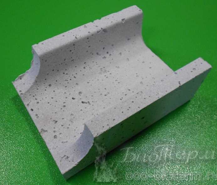

Нашел тему на польском форуме по такому котлу, как у меня. Изучаю с помощью гуглтранслейта :lol: - он такие перлы выдает, юмористы отдыхают :crazy:
Однако, читая его перевод, а потом оригинал кое-что смог "выудить", провел некоторые эксперименты и возник вопрос, а реально ли вырезать из шамотного кирпича что-то подобное:

Если нужна помощь по польскому дайте знать, владею свободно.
думаю можно просто заказать деталь
тут feeder.kiev.ua. дорого.
А отлить из глинозёмистого цемента?
Я думаю для начала попробую вырезать болгаркой из шамотного кирпича. Если не выйдет буду думать. Оригинальная стоит около 90евро :shock:
.... а реально ли вырезать из шамотного кирпича что-то подобное:
Можно вырезать болгаркой такую весчь без проблем, лишь немного потренировавшись.
НО:
- для резки нужна хорошая болгарка и дорогой алмазный круг, иначе биение не даст сделать точного реза
- кирпичик шамотный, естессно, хорошего качества подобрать, чтоб не рыхлый был
- ну, а резать тонкие детали легче на станке, или, когда болгарка в станине
Удачи!

Я слышал от многих мастеров-котлостроителей что для резки шамота можно использовать любой алмазный диск, только кирпич перед резкой замочить на пару минут в воде
Спасибо всем за советы!
Пока возникла неожиданная проблема - не знаю где купить шамотный кирпич :unknown:

Шамотный кирпич ищите на заводах, после ремонта (всяких) печей б/у дешевле магазинного в 3-5 раз. Есть завод у Вас в Донецкой обл., в Пантелеймонвке, это рядом с Горловкой
