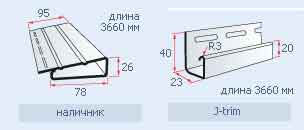

И получается, что есть проблема с J-планками. Зазор по бокам окна около 2..2.5см (на пену), а расстояние от края J-планки до отверстия для крепления 3см. Чтобы все нормально выглядело надо чтобы J-планка заходила на само окно хотябы на 5мм, но как тогда крепить ее (крепеж получается на краю доски/ОСП)?... Позвонил узнать про наличники (есть такие удлиненные J-планки в каталоге - как раз то что надо) но в наличии ни у кого нет, везти никто не хочет :( Что делать пока непонятно :confused:...

Как таковых откосов у меня нет, т.к. окна стоят в одной плоскости с ОСП, а сайдинг буду делать без обрешетки. Проблема в размере J-планок которые планировал использовать для обрамления оконных проемов (из-за малой ширины крепежные отверстия попадают на самый край проема). У производителя на этот случай есть специальный элемент - наличник (фактически широкая J-планка), обзвонил с десяток фирм - только в одной пообещали завтра перезвонить - может смогут привезти (надеюсь, что смогут :)).
..... есть проблема с J-планками. Зазор по бокам окна около 2..2.5см (на пену), а расстояние от края J-планки до отверстия для крепления 3см. Чтобы все нормально выглядело надо чтобы J-планка заходила на само окно хотябы на 5мм, но как тогда крепить ее (крепеж получается на краю доски/ОСП)?...
Ну, 2,5см "на пену" - дохрена, как по мне.:o
Придется крепить J-trim на самый край ОСП.

Оконщики дали задание по 2см с каждой стороны окна - так и сделал, некоторые проемы получились в плюсе (на 5..7мм).
Иначе по-бюджетному не обойтись,- оконные планки денеХ стОЮТЬ.
Придется наверное все же потратиться - не нравится мне такая экономия. Там где экономия может обернуться проблемами в дальнейшем особо не экономлю.

Зато с оконной планкой по-любЭ красивее будут окна выглядеть!

Да, думаю лучше будет - Jка узковата.
