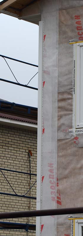

Поскольку леса уже стоят с южной стороны, и гидроветрозащита приведена в порядок решил заняться сайдингом на этой стене (стена простая, надеюсь особых проблем не будет и справлюсь быстро).
Вчера вечером установил юговосточный угол и Н-планку на стену. Поскольку часть гидроветрозащиты осталась еще с осень, для подстраховки пустил дополнительно цельную полосу по углу (см. фото).
Сегодня хотел заняться юго-западным углом, но ночью был дождь, который намочил стену с этого угла, поэтому я решил ставить панели на другой стороне стены. Монтировать сайдинг понравилось :) С первой панелью повозился немного подольше, последующие получались все быстрее. Поскольку наличник у меня широкий отрезал панель с бОльшим запасом на температурное расширение, а чтобы она не выпала из угла прикручивал один саморез (ближе к углу) не по центру, чтобы ограничить перемещение части панели. И еще, об этом в инструкциях по монтажу ничего не пишут, но у элементов которые выступают ниже самой нижней панели (углы и Н-планки в моем случае) нужно немного подрезать полосу с перворацией под гвозди, иначе она выступает ниже сайдинга и портит вид (отлив на фундаменте у меня коричневого цвета и светлые "лишние" элементы сайдинга очень заметны).
К сожалению довольно скоро после начала работ пошел дождь, и когда вода с досок на верхних этажах лесов начала литься вниз пришлось строительство прервать :(.

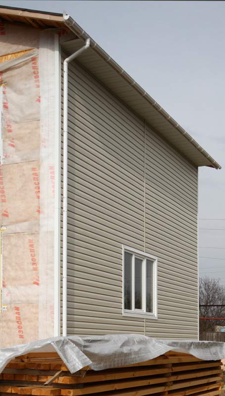

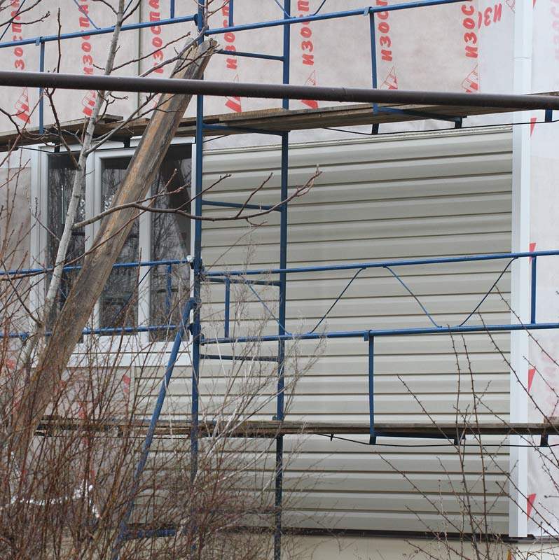

Что получилось видно на втором фото (извиняюсь за ракурс, но объектив которым обычно фотографирую стройку накрылся, а с фиксом 100кой эту часть дома нормально не заснять). Да, решил немного отступить от первоначальной идеи с отделкой углов вставками из белых панелей - приложил и не слишком понравилось, поэтому дизайн будет более традиционный (бежевй сайдинг, белая подшивка, водосточка, углы и наличники).

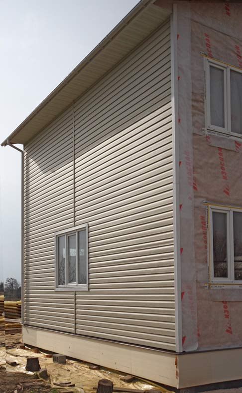

Пару слов о стройке. Закончил южную стену (см. фото, отлив на окно еще не поставлен). Качеством сайдинга (Альта-профиль) остался не очень доволен - много бракованных панелей (с этой стены больше 10шт.). Думал может с хранением что-то у меня не так было, но в одной пачке попадаются, и нормальные, и кривые :evil: (причем кривые в середине пачки). По началу не обратил на это внимание и пару кривых панелей таки ушло на стену :( (хотя их почти незаметно). Еще пришлось немного повозиться в самом конце стены - предпоследняя панель заканчивалась так, что финишная планка не вмещалась. В итоге закрепил финишную планку и панель вместе одними и теми же саморезами, естественно перфорация на панеле и планке не совпадала :evil:

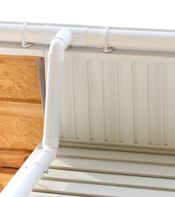

Когда делал водосточку достали меня наклейки со штрихкодами - отдираешь, а под ними клей от самоклейки остается. Вытирается с трудом спиртом, а чуть где осталось сразу пыль налипает :evil:... Сама же водосточка (Rainway) понравилась :good:.
Леса вместе с батей переставили на север - постараюсь побыстрее сделать водосточку/капельник и подшивку с севера, чтобы можно было заканчивать БЧ на крыше (боюсь потом начнется жара и ложить ее будет неудобно, да и ковер под солнцем держать нехорошо).

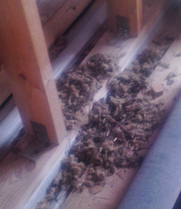

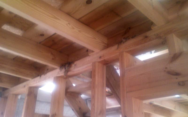

Во вторник зашел в дом и обнаружил, что там уже занято :crazy: :lol:. Две птицы (по размеру, как воробьи) решили поселиться в доме и начали возводить себе дома в колличестве 3шт. :o. В качестве строительного материала использовали ветки и большой обрезок от мата базальтовой ваты (разобрали приличный кусок мата 1000х600х50 на мелкие кусочки) - видать не зря на упаковках написано Natural Insulation :lol:. Осмотр строений показал, что в эксплуатацию они еще не введены, поэтому за вторник и среду закончил с подшивкой на северном скате (через это место они залетали-вылетали), чтобы выселить этих жильцов...

Обещанный фотоотчет :) (за качество извиняйте - все мобилкой)
На первом фото результат птичьего строительства :), на второй мусор от их строек :oops:...

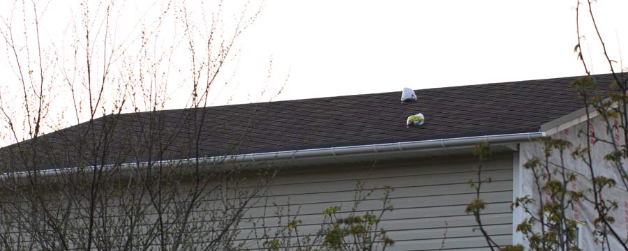

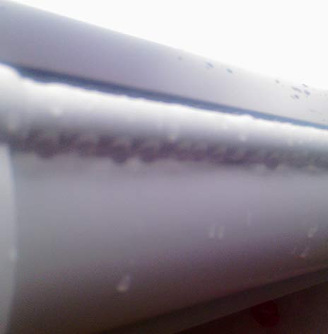

Сегодня шел дождь, и я обратил внимание на странное поведение водостока - вода капает с желоба водостока :confused:. Залез на леса - внешний край водостока весь в больших каплях, периодически они скатываются вниз (см. фото)... Интересно это нормально? И еще, сайдинг на подшивке (боковая J-фаска) тоже в каплях, думал как-то затекает вода, но внутри все сухое (проверил изнутри). Ветер сильный был, что ли :confused: - надо будет понаблюдать за этим делом...

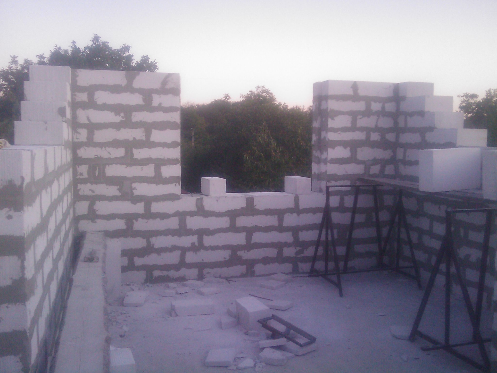

Вчера начал укладывать БЧ. Положил 6 рядов (где-то пачки 4). Укладывать было очень удобно пока было тепло и не было сильного ветра. Вечером похолодало, в итоге клеиться черепица стала хуже, да еще и ветер мешал. Думал, что процесс будет побыстрее, но много времени заняла установка прохода под вентиляцию, ну и пока приспособился...надеюсь дальше будет быстрее.
обратил внимание на странное поведение водостока - вода капает с желоба водостока :confused:. Залез на леса - внешний край водостока весь в больших каплях, периодически они скатываются вниз (см. фото)... Интересно это нормально?.
Иногда к этому приводят дерьмовые уплотнители на замках,- разомкуть - смазать силиконовым герметиком - собрать назад.

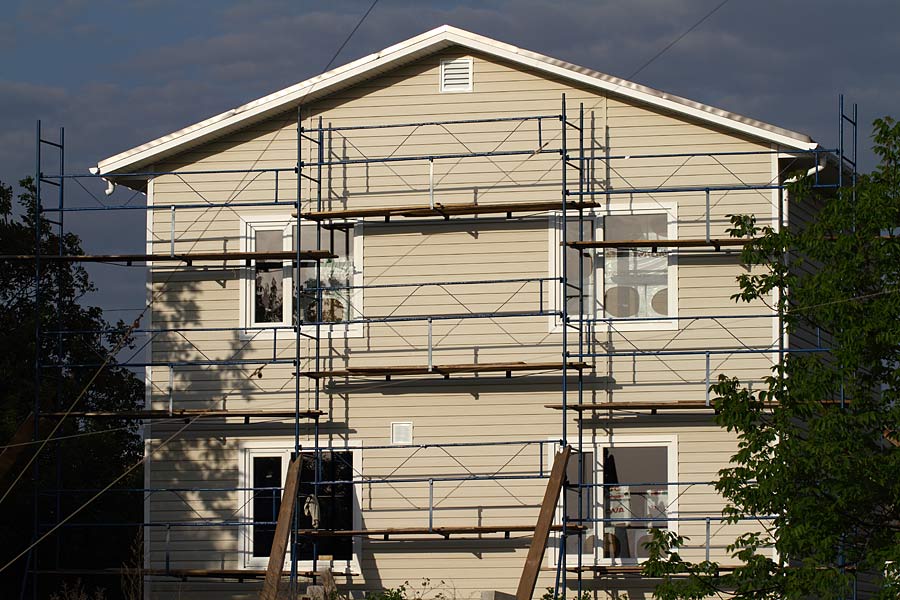

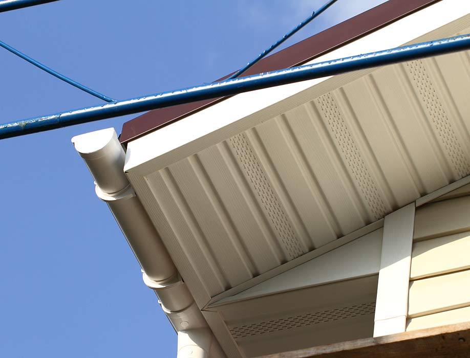

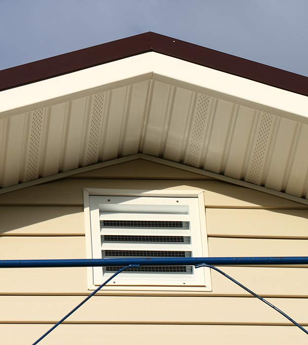

Сегодня закончил подшивку и сайдинг на западной стене :Yahoo!:. Больше всего времени ушло раздумья как делать подшивку в районе конька и на стыке фтонтонного и карнизного свесов. Вроде бы получилось нормально :) Еще задолбало ставить панели на фронтоне - высоко, а каждую панель приходится промерять, подрезать... Последние кусочки обычно прибивают гвоздем через панель (или прикручивают саморезом). Я наделал зацепов, прикрутил обрезок замка "вверх ногами" внутрь J-планки (которая идет по концу фронтона), чтобы панель входила в Jку плотно и защелкнул их. Держится хорошо - надеюсь не отпадет :oops:
Когда делал самый верх фронтона обратил внимание из решетки вентиляции чердака воздух прет, как из калорифера :shock:

решетка на третей фотке: метал, дерево, пластик? Как зовут, где продают?
Решетка алюминиевая. Делает фирма Укрэскон (ссылка устарела) (спасибо Livi за наводку). Та, что у меня из серии EPD-U, размер 350x350mm. Покупал в прошлом году - цена порадовала :good:.
Единственный нюанс - сетка крупноватая - поэтому купил в Эпицентре москитную сетку с самоклеящейся липучкой (велкро) и поставил со стороны чердака - теперь насекомые не пройдут и снять сетку если что можно легко :good:

Больше всего времени ушло раздумья как делать подшивку в районе конька и на стыке фтонтонного и карнизного свесов. Вроде бы получилось нормально :) .
У себя на старой хате завешивался на коньке, жена по заготовке подрезала и подавала. Если что, то уже на весу подгонял ножницами для резки метала.
У Вас получилось не нормально, а красиво.

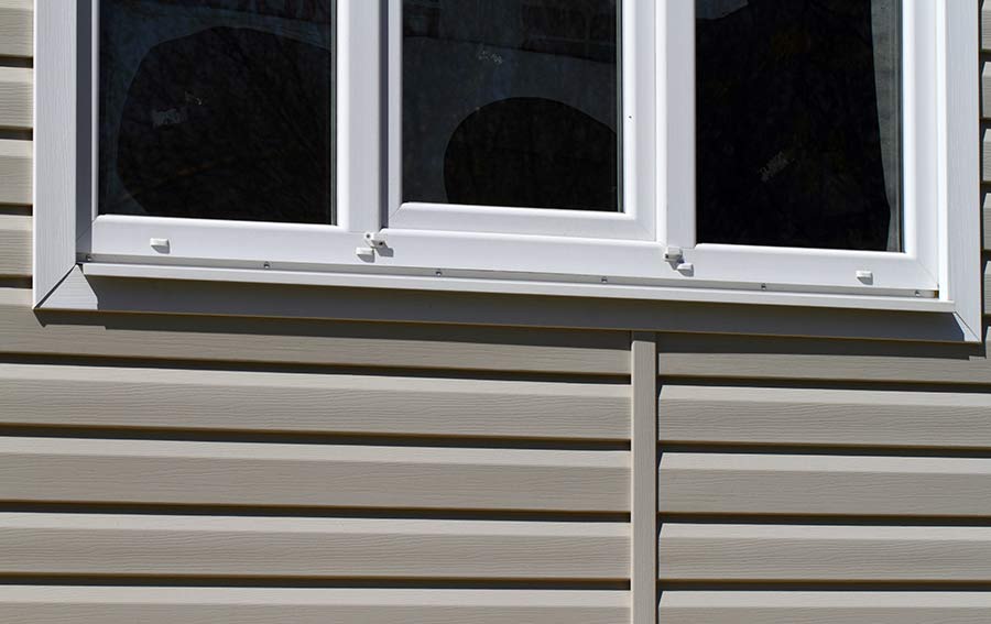

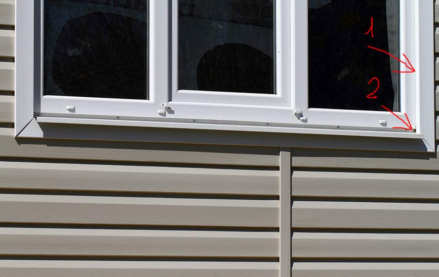

Ставил вчера отливы и возник вопрос по сайдингу. Между наличником и окном есть щель (где-то 3..5мм). Стоит ли залить это дело силиконом (по бокам, стрелка под номером 1, чтобы вода не могла проникнуть туда)? Или это делать не стоит?
Сбоку отлива думаю стоит засиликонить обязательно (стрелка 2)...

Сам сайдинг нормально, у меня ройал. А по поводу стьіков то думаю, что у Вас все равно под ней гидроизоляция а под ней OSB, так что я б не заморачивался.
Я тоже также думаю (ограничиться углом отлива - там маленький кусочек закрыть лентами не получается из-за подстановочного профиля). Да и вода всеравно найдет путь под сайдинг, но если будет щель наверное высохнет быстрее...
