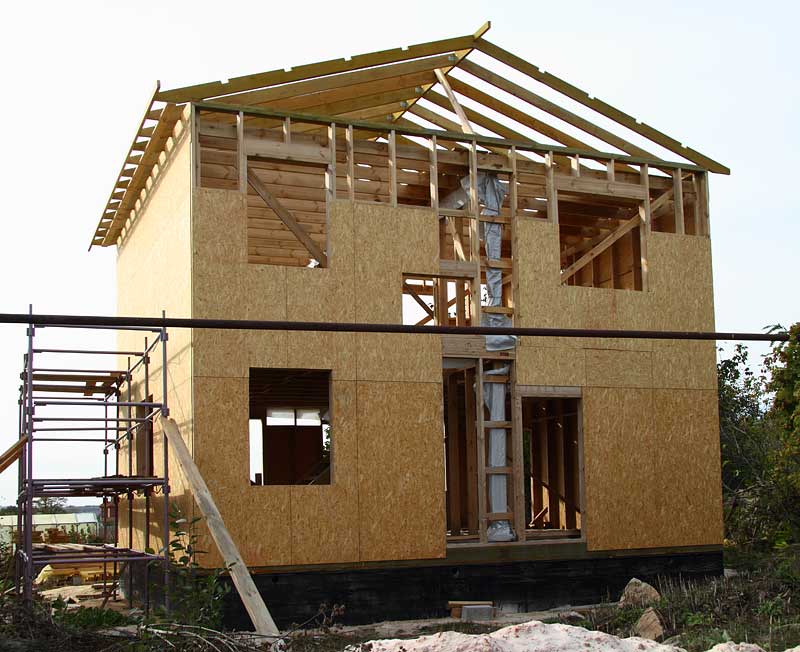

Ничего не писал, ибо был весь в работе - за это время успел полностью обшить северную стену ОСП и почти закончил восточную с западной (осталось 5 листов, 4 из которых можно прибить только после утепления места стыка с внутренней стеной, которое будет закрыто этими листами), еще подготовил заготовки на стропила/конек и прострогал доски на обрешетку и затяжки. И это еще не все :)
Начал делать крышу. Вначале перемерял размеры домика по верхней обвязке второго этажа - отклонения порядка 5..10мм (стены немного завалены наружу), затем с учетом реальных размеров и реальной тощины конька пересчитал размеры стропил и сделал шаблон из обрезков ОСП и досок. Далее все было просто (ну почти как в фильме у Ларри :)) - по шаблону нарезал 6 стропилин и приготовил конек (он у меня из двух частей). Затаскивали все это на крышу и ставили вместе с батей на выходных. Как всегда перед началом я выслушал от него массу рассуждений, что нужно 4 (а еще лучше 6-8 человек) чтобы это все поставить и что конек ппц какой тяжелый и т.п. :lol: Вобщем первые 4 стропилины и половину конька поставили с ним вдвоем где-то за пол часа (подготовка заняла намного больше) :beer:. Стропила закрепил с расчетом на возможность коррекции их положения (чтобы выровнять конек).
А в понедельник пошел дождь и стройка замерла. Вечером веничком воду с ОСП согнал и решил примерять утеплитель - дело в том, что я хочу использовать базальтовую вату Danova Wall плотностью 50кг/м3 (вместо традиционно рекоменуемой для каркасников Danova Fly плотностью 30кг/м3) и не был уверен, как она станет в мои проемы по 58..59см. Я специально заранее прикупил одну пачку 100мм матов. Вначале попытки вставить вату в проем столкнулись с трудностями - она реально плотная и плохо сжимается :shock:, но затем я вооружился чудным девайсом (листом тонкого алюминия) и вата встала, как родная :good:. Вобщем выбором доволен - после всем моих издевательств мат остался целый и от него даже почти ничего не отвалилось - теперь надо закупать вату, но блин крыши то еще нет :evil:.
Сегодня вечером поставили еще две стропилины и оставшуюся часть конька. Померял рулеткой высоту конька разница на разных стенках составила 3мм - решил не париться и оставить как есть (при длине конька 8.5м думаю это несущественно), плоскость фронтона совпала с плоскостью стены идеально, поэтому закрепил все что смонтировано основательно. Честно говоря не ожидал, что все так может получиться :beer:. Теперь основа стропильной системы стоит и можно к ней "прицеплять" по одному оставшиеся 20 стропилин...

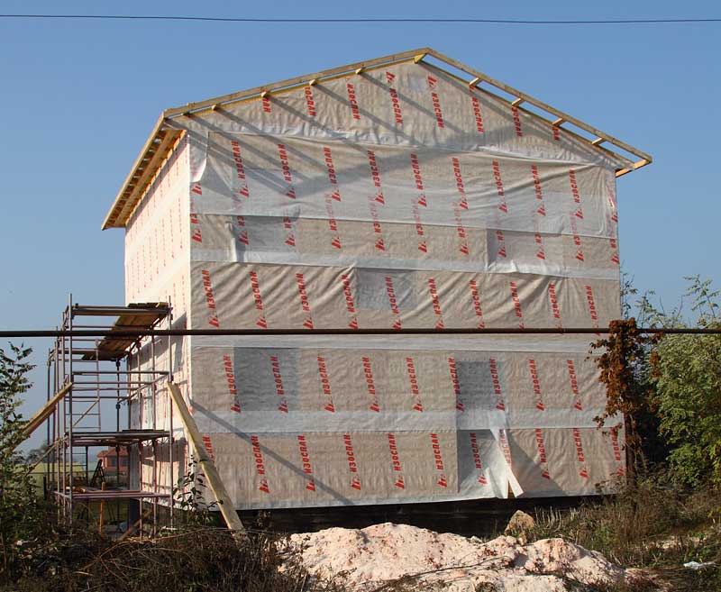

Немного волнует вопрос правильной установки окон и гидроизоляции проема (как-то у меня пока не выстраивается все в единую систему - сайдинг, наши окна, утопленные в каркас, четверти и ГИ проема).

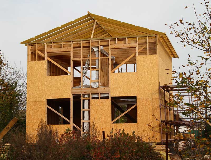

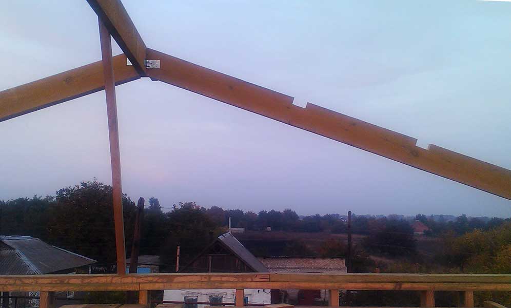

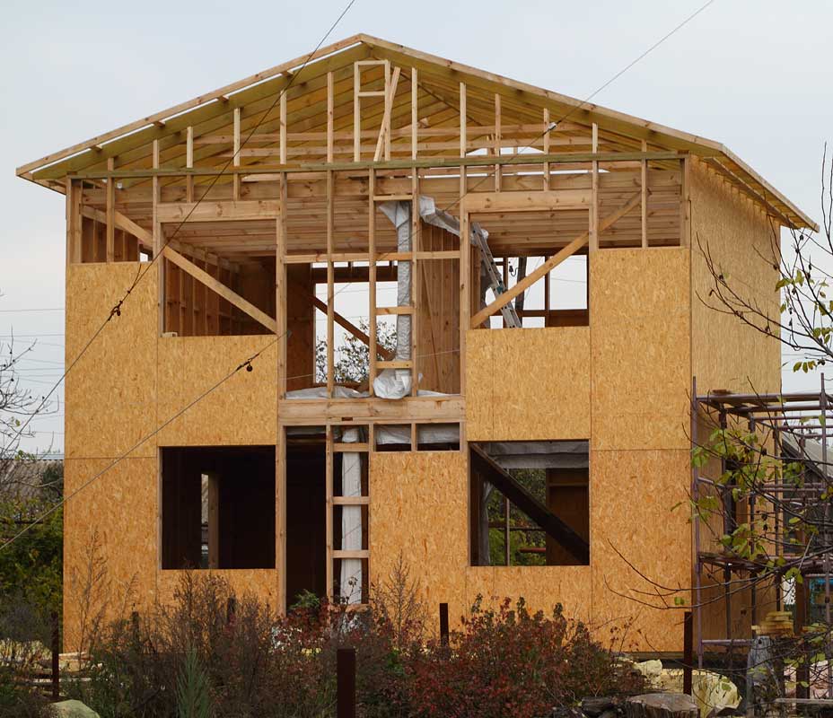

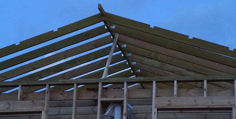

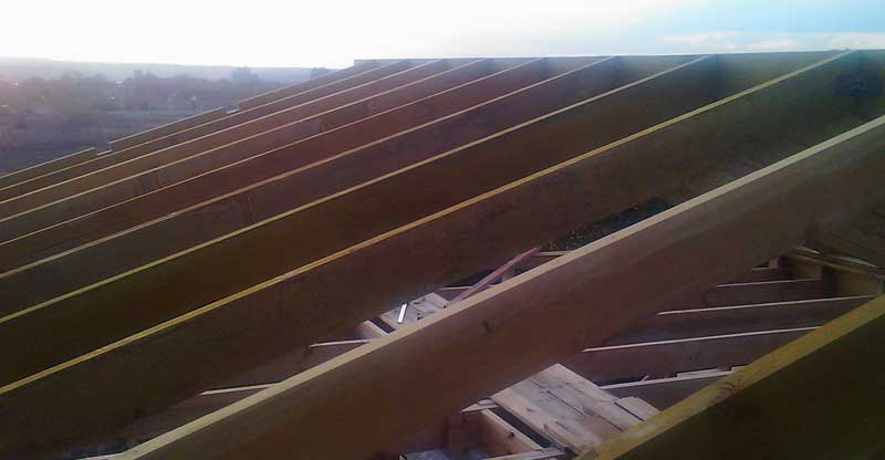

У меня событие - сегодня вместе батей поставил последние стропила - теперь стоят все 26шт.! :beer:
Со стропилами вышла целая история (точнее с деревом). Как я писал ранее конструкцию крыши мне пришлось изменить и, соответственно, дерево было использовано немного не по плану. В ходе подготовки досок пришлось забраковать довольно много заготовок 50х200х6м по разным причинам (потерял почти день на переборы и строгание "лишних" досок). В итоге одну пару стропил пришлось сделать из доски длиной 4.5м (по хорошему нужна заготовка около 4.9м) - на свесы прибью "кобылки". Вобще у меня остался лес, который брался в запас (я брал 10-15% дополнительно для покрытия брака) - хорошо, что теперь нужны в основном кусочки разные, а то почти сплошной брак в остатках :(. На навес придется брать новый лес (наверное опять зимой возьму) - уж очень много брака вышло среди досок 50х200х4.5м (пойдут на крыльцо на пол наверное).
Теперь надо прибивать торцевую и ветровую доску (или как там их правильно :rolleyes:), затяжки, бруски-упоры и еще раз пройти по соединениям -надо добить/докрутить недостающий крепеж.
Не могу решить стоит ли делать подшивку свесов сейчас (до обрешетки/ОСП) или сделать обрешетку/ОСП/закатать в ковер, а потом уже занимться свесами (если погода позволит)? Также в растерянности что делать с вентиляцией/дымоходом...:confused:
Фотоотчет пока совсем маленький - фотографировал мобилкой и фотиком, но уже почти в темноте (пришлось выставить ISO12800 однако). Надеюсь завтра сфотографирую поинтереснее/покачественнее :)

Есть ряд вопросов:
1. Будут ли подпорки под стропила, длина всё-таки 6м, крыша почти лежачая, хоть они и 50х200 но думаю даже под своим весом будут прогибаться

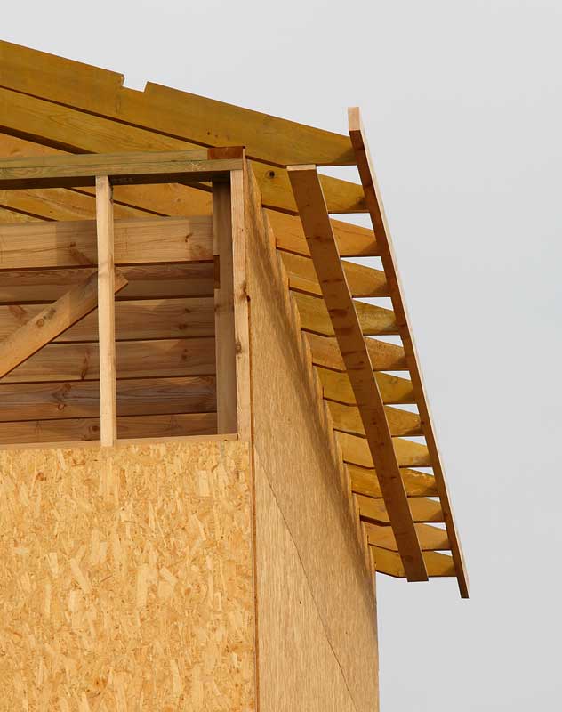

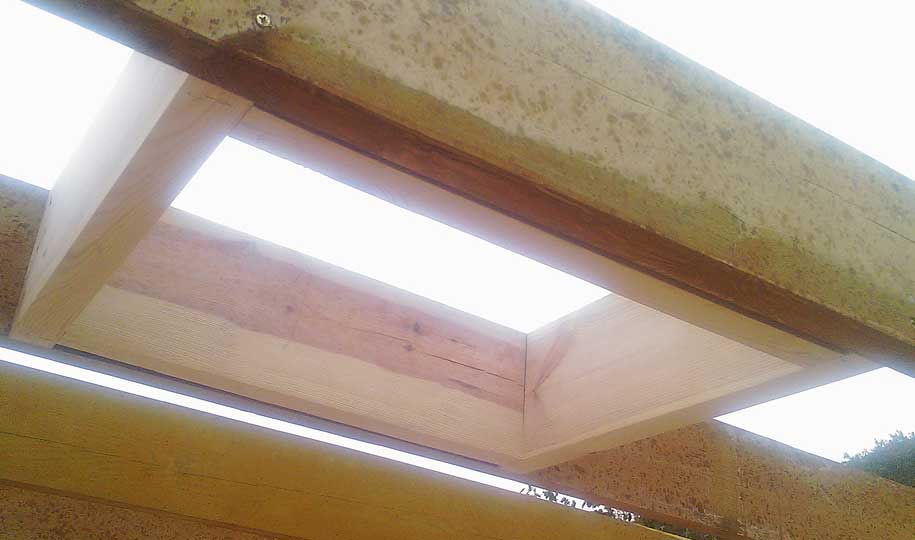

2. Что это за прорезы на крайних стропилах?
3. Как будет утепляться стена?
4. Какая глубина фундамента в земле?
5. Также думаю всех очень интересует денежный вопрос. Какова стоимость фундамента, каркаса и пр.

По вопросам:
1. Нет, будет еще затяжка на высоте около 400мм от верхней обвязки и снизу на стропила набью опорные бруски - распор со стропильной системы частично воспринимается стенами - потолочное перекрытие на втором этаже выполнено в расчетом на это. Сами стропила намного меньше 6м - до обвязки где-то 4.3м, еще 0.5м на свес, просто стандартно доска идет 4м, 4.5м, 6м - поэтому делал из 6м.
2. Вырезы для поддержки свеса. Он будет около 500мм, по американским правилам если больше 300мм вешать свес на обрешетку/ОСП нельзя.
3. Стены - 200мм базальтовой ваты. Предположительно Danova Wall. Потолок 2эт. - 300мм ваты (Danova Fly), пол 1эт. - 200мм (Danova Fly). Цоколь и отмостку утеплю 50мм ЭППС.
4. Фундамент мелкозаглубленный. Примерно 30см подушка, 90см лента. Рельеф будет немного изменяться в итоге северная часть будет заглублена примерно на 60см, а южная на 40-50см (а может и немного по другому - еще не решил - естественный уклон участка около 1м на 20м ширины). Сейчас в земле 10-20см бетона.
5. На фундамент ушло примерно 25т. грн (материалы+работа+опалубка+транспорт). Остальное не просчитывал по отдельности - просто записываю все расходы, пока в общую "кучу" (и инструмент, и транспорт, и все материалы).

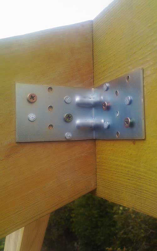

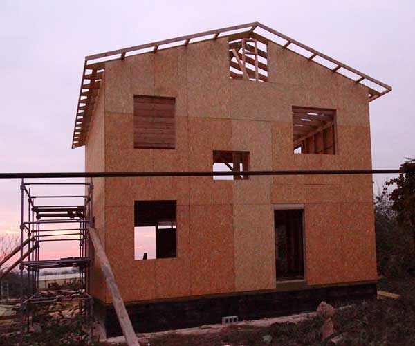

Погода способствовала строительству :). За сегодня и вчера немного продвинулся с крышей - установил затяжки, сделал свес со стороны западного фронтона. По ходу дела испытал пояс - очень удобно - совсем не мешает, плюс не боишься, что улетишь вниз :rolleyes: Еще готовил и устанавливал стойки для фронтонов. На выходные много планов - надеюсь погода не подведет.
evgkoupr, теперь можете более наглядно посмотреть для чего вырезы в боковых стропилах (на фото). Затяжки есть смысл ставить при уклоне начиная от 1:3, у меня уклон немного круче. Просто еще нужно учитывать, что основной распор снимается перекрытием потолка, а не затяжками. А подпорки я бы тоже поставил, но куда упирать то их?

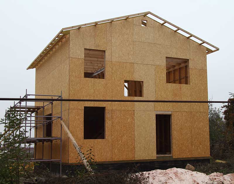

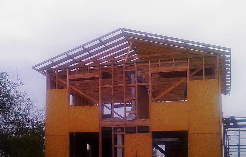

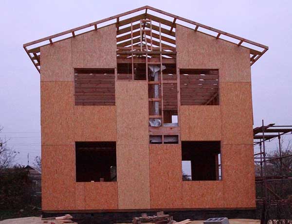

Вернемся на стройку :) На выходных закончил свесы и каркас фронтонов, и перешел к обшивке верхней части стены второго этажа и фронтонов ОСП (я ставлю целые листы и связываю таким образом всю конструкцию воедино - расход ОСП немного больше, но думаю так будет надежнее). В ходе установки каркаса фронтонов в очередной раз остался очень доволен работой лазерного уровня :good:
Сегодня продолжал работы по обшивке. Работать быстро не выходит - подъемы на и спуски с чердака замедляют процесс, да и гвозди бить на 7м лесенке или свесившись с крыши не совсем удобно :rolleyes: Правда монтажный пояс и 10мм веревка помогают чувствовать себя уверенней :)
Фотоотчет староват (фотки на утро воскресенья). Надеюсь завтра сделаю еще фоток. На зватра план зашить все листы которые можно пришить без укладки утеплителя. Дальше план такой - укладываю утеплитель в критичные места и зашиваю ОСП. Когда зашью все стены, закрываю Изоспаном А фронтоны и начинаю делать обрешетку и ОСП на крыше.
Прогноз погоды радует - до 2 ноября дождей нет - надо бы успеть прикрыть крышу хотябы ОСП и, наверное, можно будет вставить окна...

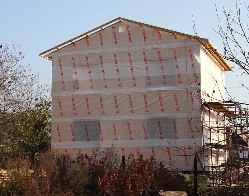

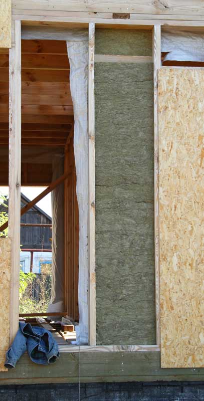

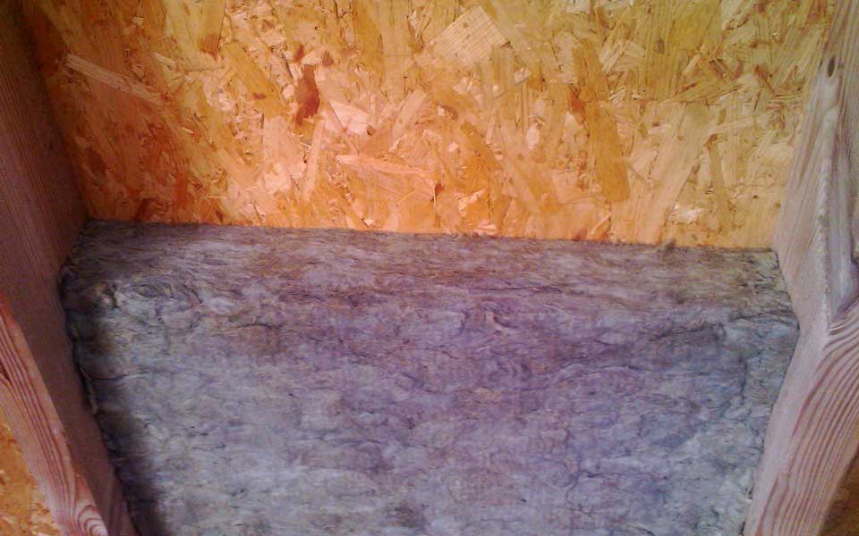

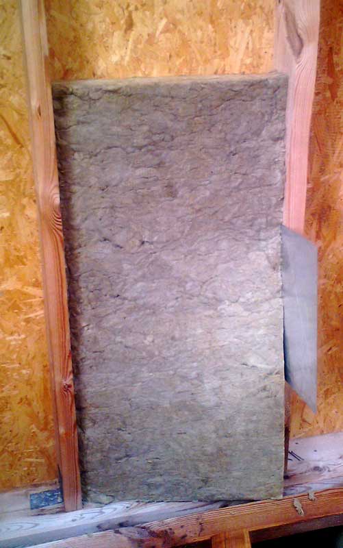

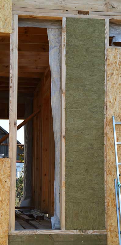

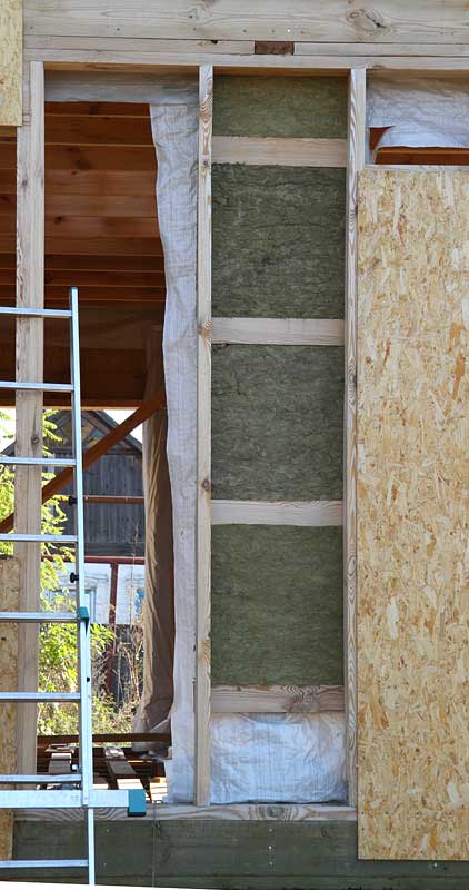

На этой неделе занимался утеплением и обшивкой тех мест в каркасе стен, которые не смогу утеплить потом изнутри. Для этого заранее прикупил 4 пачки ваты (заодно чтобы и проверить как она вживую).
Утеплитель укладывал в три слоя (см. фото). Вначале слой 50мм (этот слой укладывается в перекрестный каркас, чтобы перекрыть все "мостики холода"), потом 100мм и потом еще 50мм, ну и обшивка ОСП.
Стыки матов в слоях сдвинул, чтобы они не совпадали. Вата довольно неплохо становится "в распор" (при резке даю запас около 1см) и сидит очень плотно. Режется тоже неплохо, правда пришлось прикупить нож с лезвиями 25мм, а то порезать 100мм маты было проблематично. Вата понравилась - надо закупать оставшуюся (230 пачек однако :o).

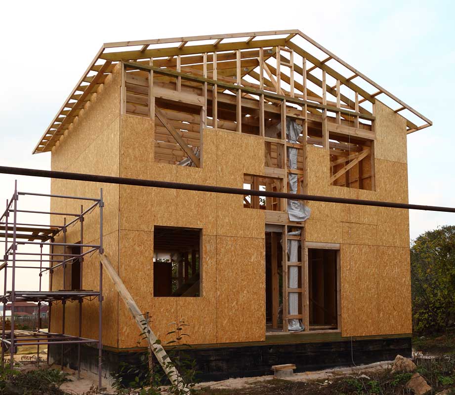

Приветствую всех читателей моей темки :)

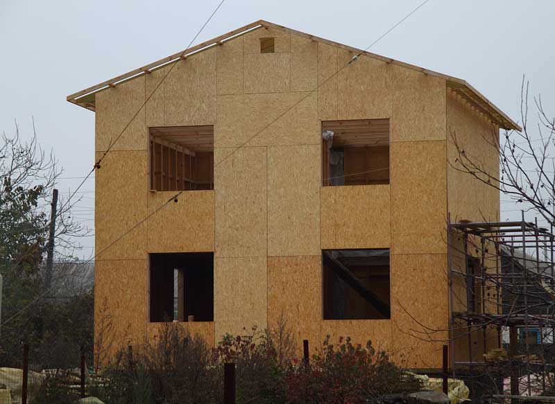

Маленькое обновление...на выходных закончил обшивать фронтоны (теперь все стены были обшиты ОСП, см. фото) и начал заматывать весь домик гидроветрозащитой (Изоспан А). Монтировать первую (снизу) полосу было легко и быстро, чего уж никак не могу сказать о 4й и 5й :o. Вобщем процесс оказался нудным и довольно трудоемким (эх, если бы леса были вокруг всего дома, а не только с одной строны :rolleyes:), но на третий день к обеду домик изменил облик :)

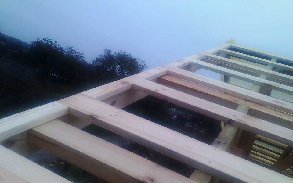

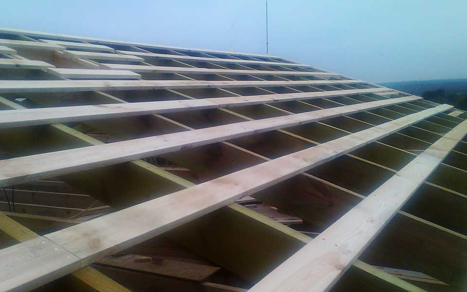

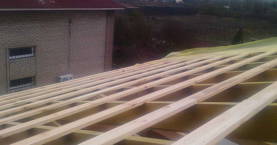

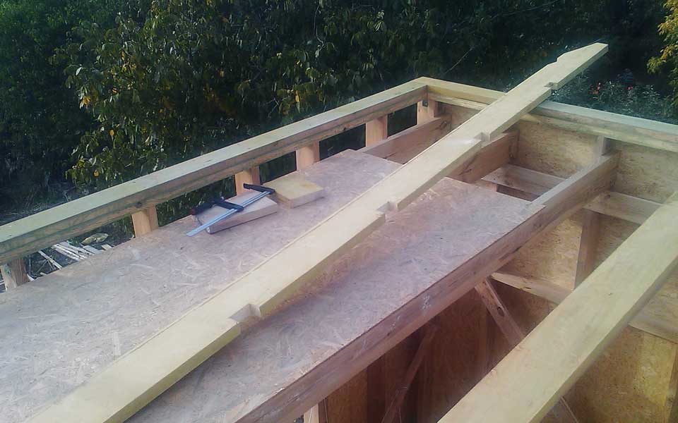

Сегодня делал обрешетку крыши. Зашил южный скат (фоток сделать не успел). На северный скат нужно будет еще немного дострогать досок.
По ходу строительства крыши возникли несколько вопросов:
1. Какими гвоздями крепить ОСП к обрешетке? (к каркасу крепил кольцевыми 50х2.8, но если использовать их, то они будут торчать с обратной стороны на 2см). К сожалению у американцев в коде вариант с креплением тонкого ОСП на обршетку не рассматривается (они просто используют более толстое ОСП и крепят его прямо на стропила).
2. Крепление водосточки. Как я понял лучший вариант использовать длинные металлические кронштейны-крюки (они крепятся на обрешетку или стропила). Так вот они довольно толстые и будут создавать неровности, нужно ли под них сделать в ОСП канавки, чтобы поверхность была ровная?
3. Нужно ли по торцам крыши (вдоль фронтонов) между досками обрешетки набить кусочки из такой же доски, чтобы торцовая планка (та, которая металлическая) прибивалась не только к ОСП?
Завтра обещают дождь - надеюсь сильно ничего не намочит и не помешает...

Можно крюки крепить снизу обрешетки, подрезая торцевую доску, можно крюк крепить к торцевой доске.
Спасибо всем за ответы!
а вывернутых крюков на 90 гр. не делают ( как у шампура шашлычного) ? что-бы крепить их с боку стропила? тогда пазы выбирать не нужно.
В той водосточке на которую ориентируюсь (rainway) в таком варианте есть только крепления из оцинкованной полосы на которую потом прикручивается такое же крепление, как при закреплении водосточки на ветровую доску - вобщем выглядит это уродливо и ненадежно (хотя с земли "извращения" наверное видно не будет). Думаю обычные (прямые) крюки можно так согнуть, но думаю большого смысла в этом нет (evgkoupr написал почему).
Снизу интересный вариант, тем более у меня так получается, что торцевую доску наверное подрезать не потребуется (правда нигде в буклетах не видел такого варианта - надо подумать какие могут быть проблемы если так закрепить).
К торцевой доске крепить водосточку не хочу - как-то выглядит ненадежно (хотя эта доска у меня 50х100), да и если подшивать пластиком, то будут дополнительные заботы с креплением (чтобы пластик не зажать и он мог двигаться) ... хотя может я ошибаюсь и это лучший вариант :unknown:
Пару слов о стройке :). Сегодня добил до половины обрешетку на северном скате и закончились строганные доски, да и дождик начинался (правда к счастью он закончился быстро - лишь немного побрызгал, но продолжить работу помешал). Вечером в эпицентре затарился гвоздями для крепления ОСП на обрешетку (буду использовать кольцевые оцинкованные 3.1х30).
Приветствую всех!

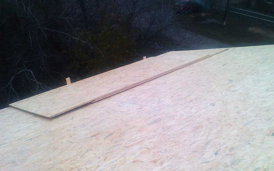

Стройка продолжается :) В четверг и пятницу доделал обрешетку и пробил бруски вдоль фронтонов (см. фото).
В пятницу притащил первые щиты ОСП и начал их ставить. На крыше у меня польское ОСП (хотел найти как и на стены Egger, но теперь его что-то не возят, поэтому Kronoply). Поработав с ним могу сказать, что по сравнению с немецким оно похуже - легче скалывается, мягче, менее жесткое и воняет когда пилишь :oops: Но в принципе нормальное :) Как уже писал листы прибиваю кольцевыми оцинкованными гвоздями 3.1х30 и, кое-где, 3.1х60 (через 10см по краю, 15см на стыках и 30см в середине). Наверх затягивали с батей веревками и складывали листы сразу на весь скат (по 14 шт.). Собственно процесс ничем особенно интересным не запомнился и растянулся на выходные. На сегодня осталось прибить 4 щита на южном скате и подрезать листы вдоль конька.
Сегодня дул холодный морозный ветер (вечером в конце работы температура была -3С) и было очень приятно опуститься с крыши в дом - там уже ветер не гуляет и я даже ощутил уют и тепло :)
