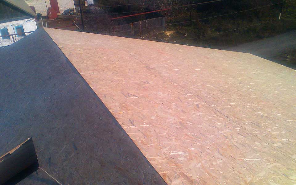

У меня маленькое событие - вчера закончил с ОСП на крыше :beer:
У нас вчера утром было было -10С, потом стало -5С, так что ощутил всю прелесть зимних кровельных работ :crazy:, поэтому и фотоотчет состоит из одной фотки (щелкнул по быстрому мобилкой перед тем как слазить с крыши).
Сегодня на строительстве будет выходной - устал, да и денежку пора зарабатывать :rolleyes:...
Следующий этап сваять короб для вентвыходов и сделать ковер. По ковру задал несколько вопросов в профильном разделе www.stroimdom.com.ua/forum/showthread.php?p=1253808

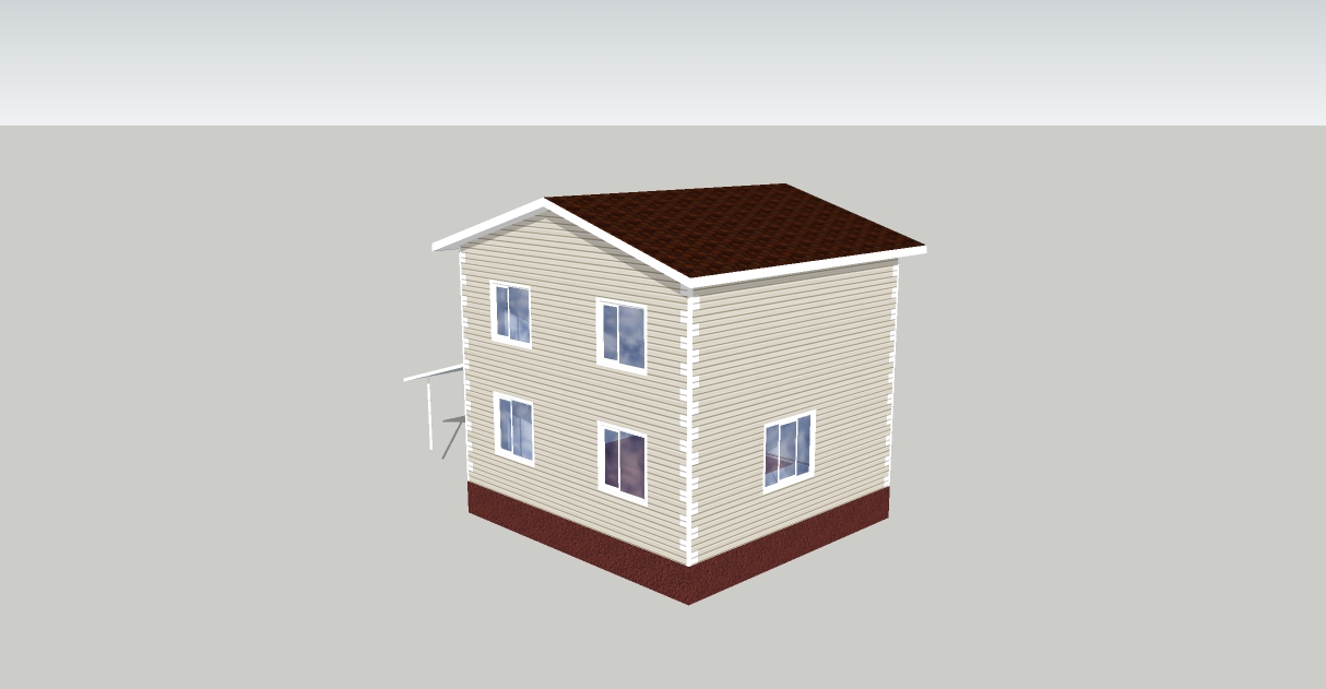

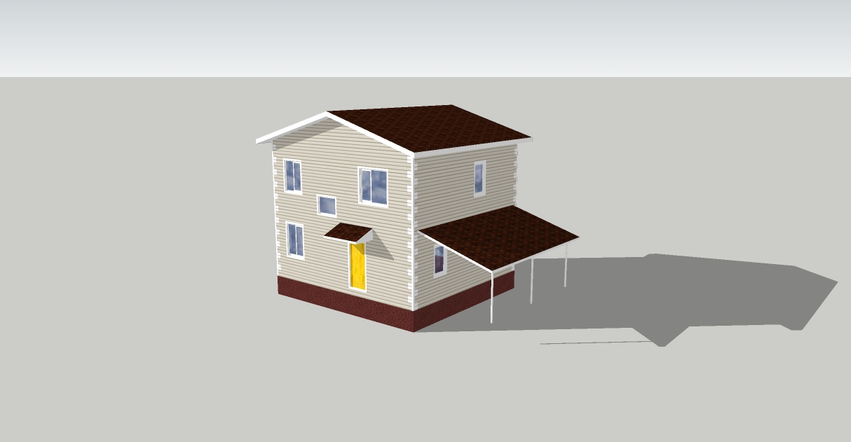

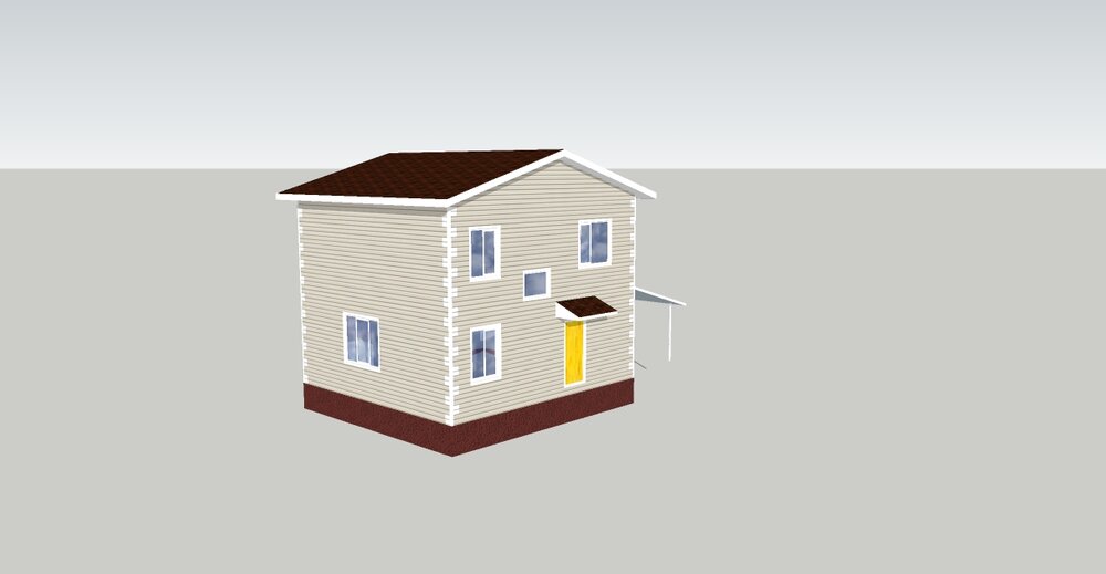

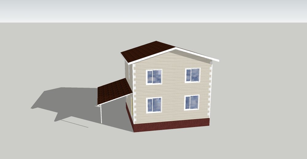

Вчера немного посидел со скетчапом и прикинул внешний вид. Вот что вышло. Цвета не совсем те (не нашел правильных текстур, особенно это касается черепицы она желто-коричневая, а не красно-коричневая, сайдинг бежевый+белый, ориентировался на Альта-профиль), да и рендеринг у скетчапа слабоват, но прикинуть что примерно выйдет можно :) . Напомню, что с севера и юга дом прикрыт (участок всего 20м по ширине, навес с севера заканчивается около 1м от межи)..
Под навесом окно из какого помещения? Если из жилого, то света будет не хватать. Жил я в жоме, где окна из комнаты выходили под навес, да еще на север - свет горел целый день, естественного не хватало. Если не жилое помещение (санузел?), то тогда ничего.
Ванна там :) А второе окно на северной стороне это окно из кабинета (оно второе - первое - основное на запад). С освещением я разбирался еще на этапе проектирования...
