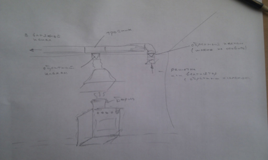

у тебя на картинке нарисована следующая последовательность:
вытяжка над плитой -> тройник -> вытяжка кухни вторая -> вентканал
у меня же наоборот, если смотреть с угла кухни :
вытяжка кухни вторая -> вытяжка над плитой -> вентканал
что меняется в контексте клапанов?
Я вижу примерно вот так.
ОК (обратный клапан) возле зонта можно не устанавливать, если он будет в самом зонте. Бывают такие модели.
То-же самое и с ОК возле решетки. Если будешь ставить вентилятор - то, покупай сразу с обратным клапаном.

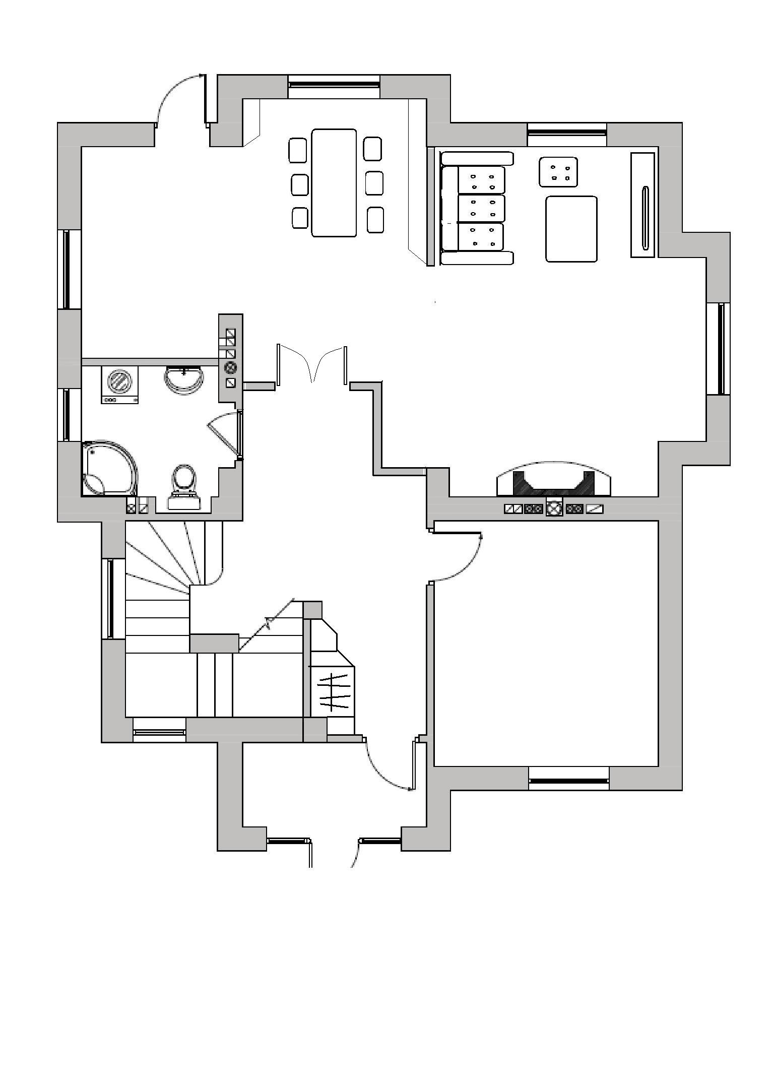

У меня на кухне два вентканала (каналия ф110). Один - для вытяжки (зонта), другой (рядом) - для естественной вентиляции (правда кабель туда заложил).
Кухня совмещена со столовой и гостиной (всего площадь 45м2). План прилагаю... вентканалы вот в этом выступе, который слева...
Когда приходил проектировщик по газу, то сказал, что для такого помещения нужны ОБА канала для ЕВ...и чтоб я при сдаче так и говорил...
Вот я думаю - используя вашу схему удастся получить таки ОБА канала для ЕВ?
Вот еще раз посмотрел и мне кажется, что подключение вытяжки в "тройник" создаст дополнительные препятствия...:o
Наверное лучше использовать вариант, который вы приводили вот в этом посте - www.stroimdom.com.ua/forum/showpost.php?p=1434184&postcount=23 ???
И тогда можно будет "смелее" поставить во второй канал вентилятор с обратным клапаном?
ЧТО СКАЖЕТЕ?
Для газовщиков норма - диаметр не менее 150 мм, или кирпичный квадратный 140*140 мм. К последним у них вообще вопросов не возникает. Они у Вас вроде и есть, тока их зачем то загильзовали. :)
Нормально сказал, сечение однако. :D
Сдайте в эксплуатацию, потом в один подключите кух.зонт, второй останется под ЕВ. При наличии двух каналов нет смысла городить тройник и ОК.
