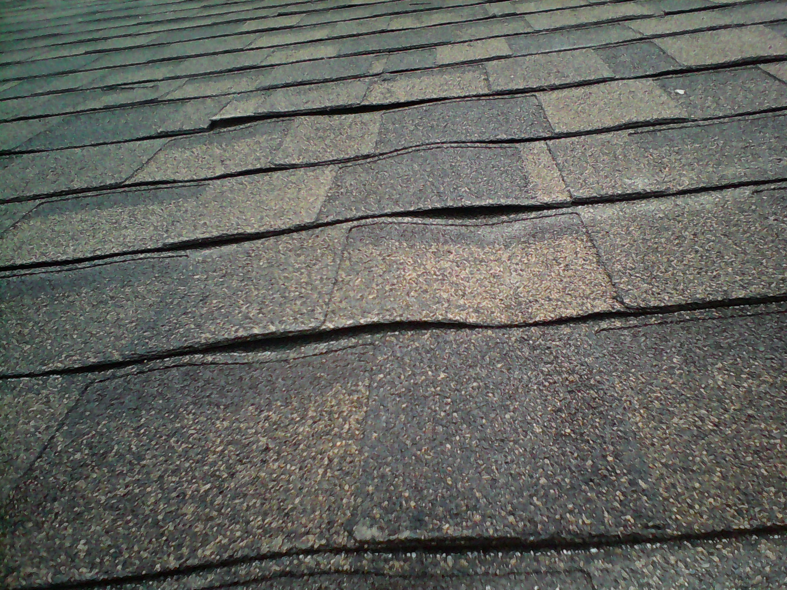

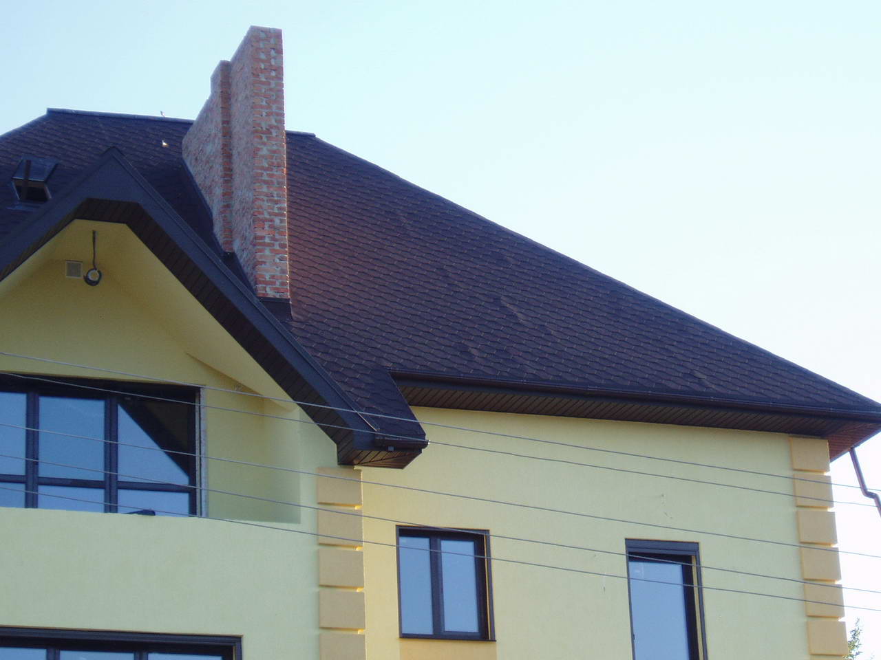

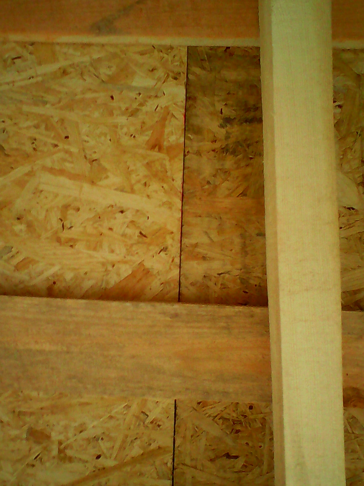

появились вот такие волдыри, только на северной стороне.
монтаж кровли был 11.2007, зимой и весной было все ровно, пару месяцев назад начало пузыриться...
что это, в чем причина, как исправить?

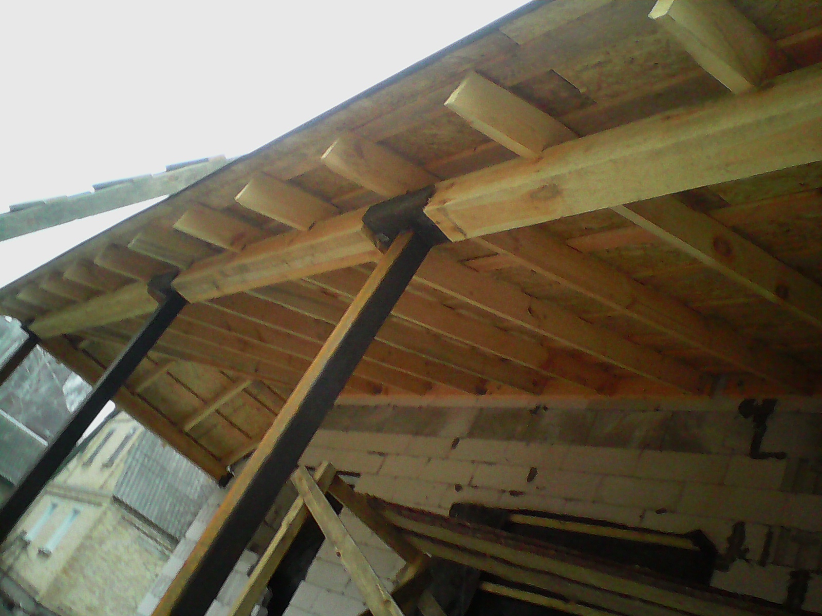

Я не большой спец в битумке.Но. Такая ситуация могла случится от того, что стропильная система не выдерживает нагрузок, либо некорректно смонтирована. Либо обрешетка слабая, пролеты большие. Играет она, короче.
Такое чудо сам видел. Там стропила плохо расчитаны были - провисли. Местами повздувало БЧ. Может именно от этого. IMHO.:)

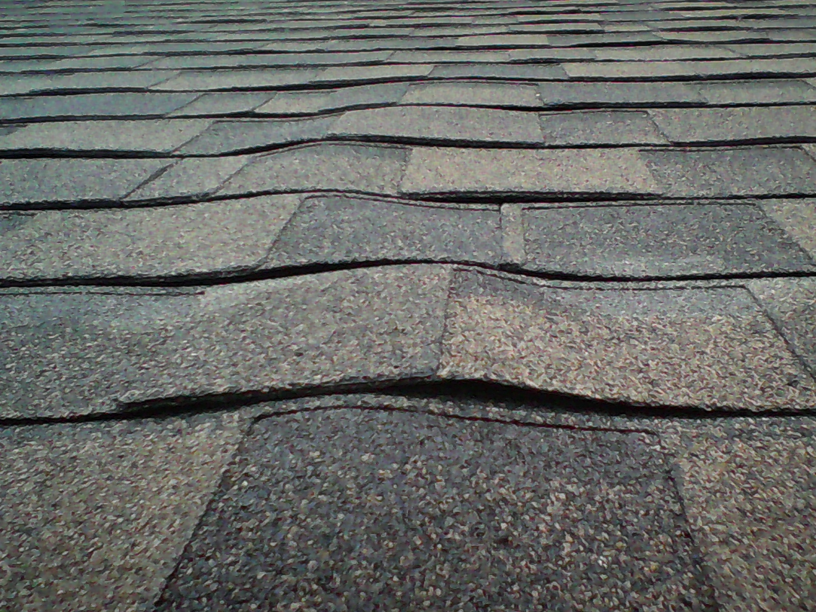

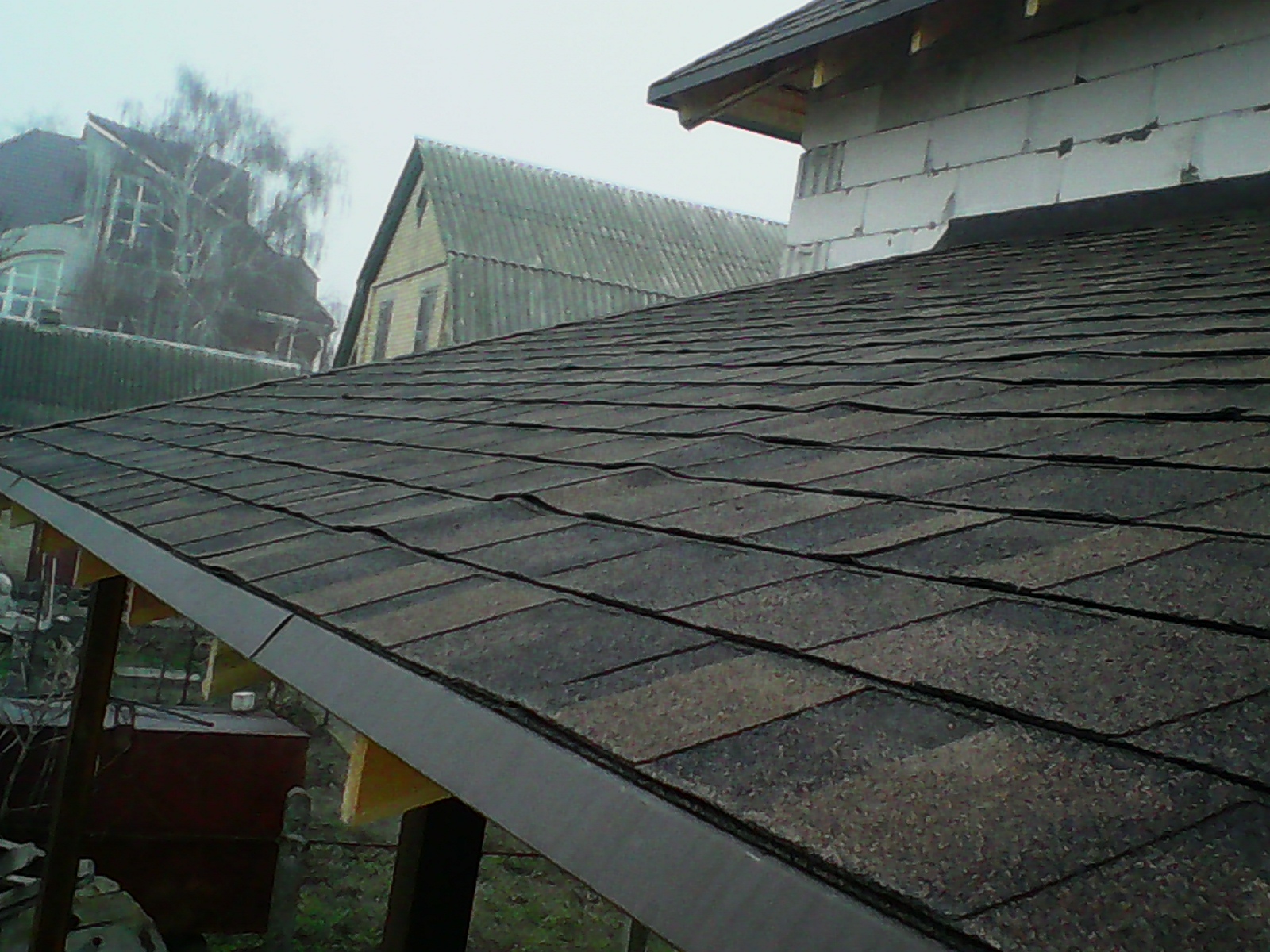

У меня вздулась битумная ламинированная черепица IKO на крыше террасы, при этом на крыше дома и гаража все ок.
Терраса выходит на южную сторону (нагревается солнцем).
Крыли крышники при температуре около нуля в начале декабря, при этом я так думаю не подогревали, поскольку спешили закончить. Помню что была немного влажная погода.
Волны появились недавно, после заморозков, схода первого снега и прогрева солнышком.
Подкладочный слой есть - оригинальный, тонкий айковский.

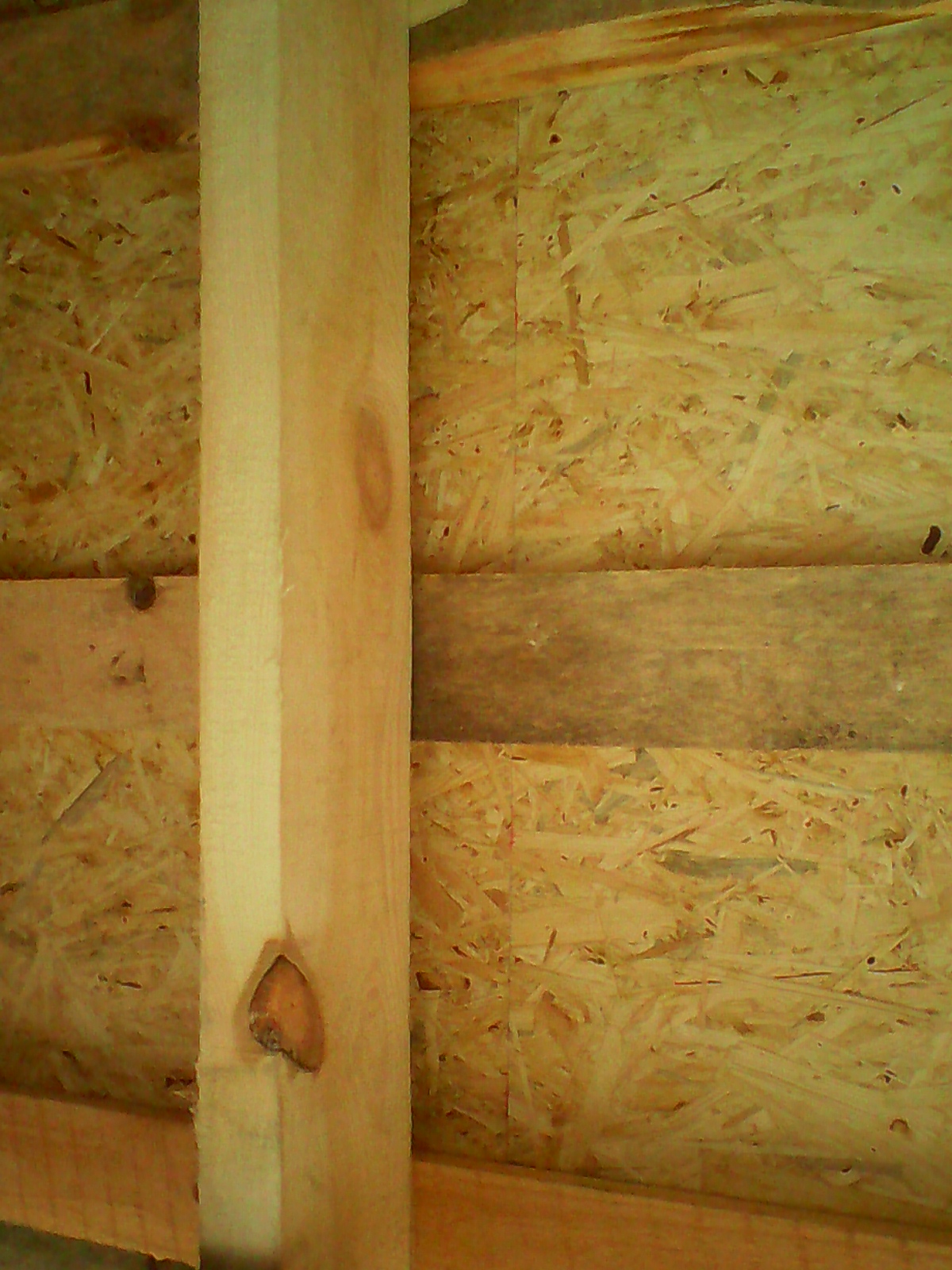

Волны как раз над на местах стыка ОБС-плит, при этом вроде бы как зазоры есть, хотя и не большие.
Поскольку терраса открытая - аэраторов нет.
Есть шанс, что летом все нагреется, высохнет и выровняется ?
В общем что не так и как лечиться ?
