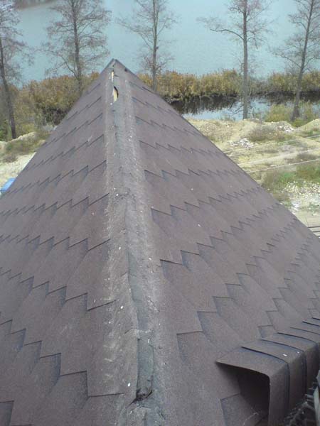

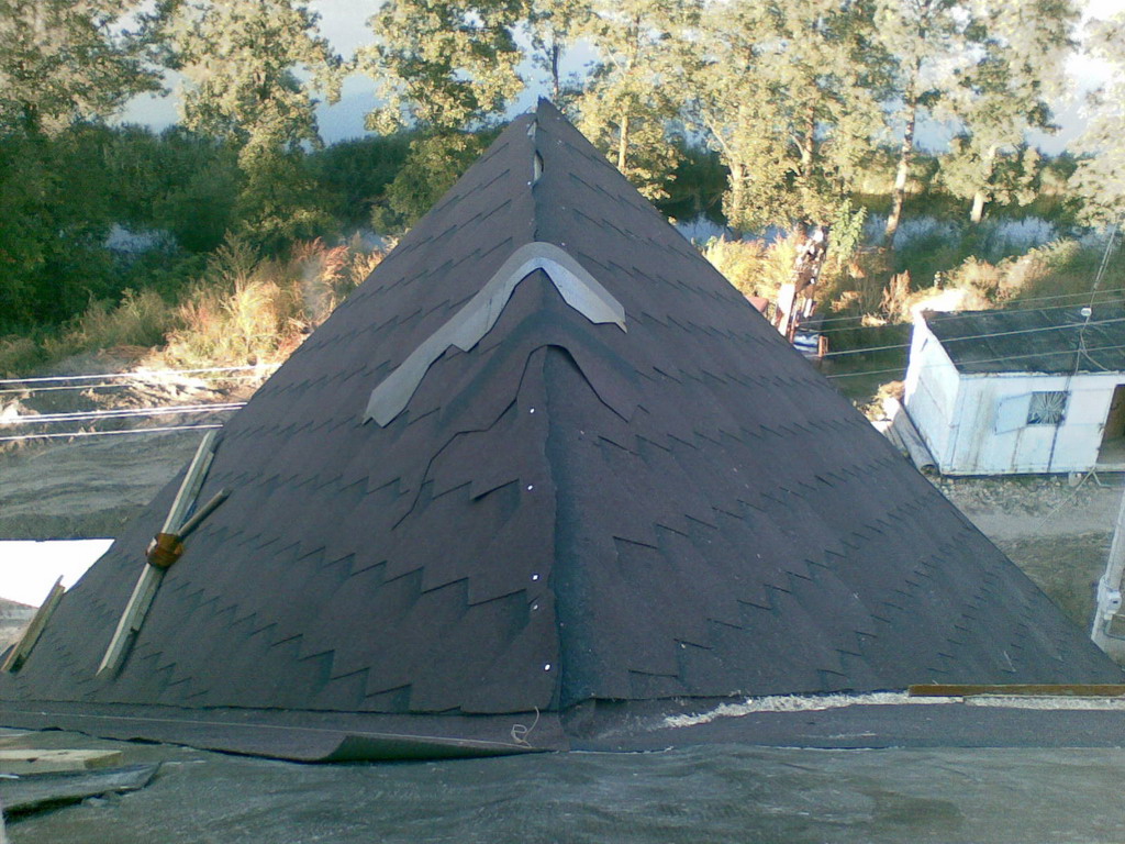

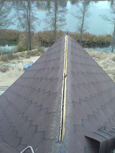

Сницар приехал и пофиксил. Он еще кучу багов нашел, типа заклееного наглухо вент.конька. Фирма получила "регресс", деньги выбивались гестаповскими методами.

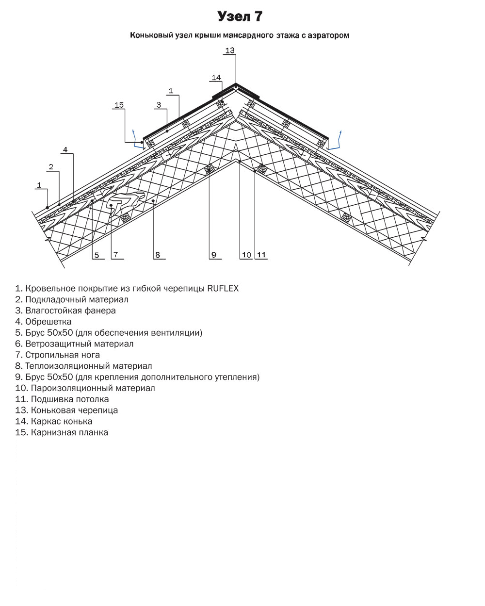

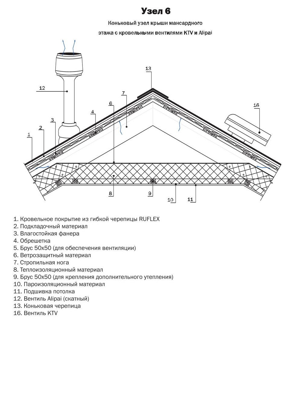

Что значит "закленого наглухо"? Вентиляция подкровельного пространства как организована - при помощи отдельно стоящих коньковых вентилей или при помощи конькового вентиляционного элемента?
Т.е. как Узел 6 (фото1) или как Узел 7 (фото2)?
Где можно посмотреть фотки готовой крыши как есть сейчас?
ЗЫ Надеюсь, ни одно животное не пострадало?
при помощи конькового вентиляционного элемента,под которым осб была прибита встык (нож не пролазил), а сверху катепал внахлест с примыкающих скатов. запечатали на совесть, суки тупые.
Вот блин... надо за такое руки отрывать, чтоб больше никому и никогда такого не смогли устроить...
Так уже переделали все или в процессе...
Можно все-таки фотки актуальные на сегодня (вчера)?
У меня есть фотки чуть посвежее, октябрь 2008.
Правда после прорезания коньков появился шум от ветра.
Сейчас что то делать на крыше уже бесполезно. Я тогда еще намучился с одним окошком, на южном скате было нормально склеено. Сейчас вообще монолит.
