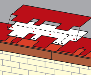

Объясню , почему. Каждый лист черепицы прибивается гвоздями (кольцевыми, их из той же ОСБ хрен вытянешь,

Вытягивается он очень даже легко, гвоздодером.
кстати, и тот кусок битумки, что этим гвоздем прибит - тоже проблематично), это ясно. Следующий лист кладется сверху в соответствии с правилами раскладки (для разной формы черепицы индивидуально) и также прибивается. Так вот как раз этот ряд гвоздей пробивает также и лежащий ниже лист. Если снимаешь один лист, автоматически подрываешь и верхний. Далее - "цепная реакция". Учитывая, что листы кладутся в шахматном порядке (ну, почти, на самом деле - просто со смещением по горизонтали), все это тянет за собой и соседние листы. Повторяю, это если клалось так, как предусмотрено технологией. У нас умудряются бить гвозди по верхнему краю листа черепицы. Тогда ремонт, конечно, проще. Конечно, можно и при правильном монтаже ремонтировать. Но это уже будет заплата не "по технологии укладки".
Листы также легко подсунуть под вышележащие, разбирать всю крышу нет необходимости.
Когда гвозди прибиты по верху плитки разобрать сложнее, так как добраться до них не повредив плитку нереально.
Ну, не так уж и легко, особенно, когда сверху еще один лист. Еще попробуйте гвоздодер под шляпку загнать... У меня дважды возникала необходимость лист снять (де доглядел :-) ). Короче, забил по самую шляпку в результате, и Фсьо. Это при том, что верхнего листа еще не было. Да и подкладка - веСЧ достаточно нежная.
Первая картинка. Вот вариант "по правилам". Нижний ряд гвоздей - черные, верхний - красные. Пробивается и нижняя плитка. Когда снимете (срежете) нижнюю - дальше красных гвоздей не подсунете. А это уже не "по технологии". Можно вынуть и красные, но, извините, геморроя уже больше - их, не повредив плитку, вынуть проблематично. В принципе, конечно, имея руки и соображение можно всю плоскость и не разбирать, вопреки утверждениям производителей. Но достаточно сложно при этом при ремонте ограничиться исключительно поврежденным участком. Как повезет, так сказать... Плитки должны быть в ОЧЕНЬ мягком состоянии. Хотя в таком состоянии они не ломаются, но рвутся "на ура". А если в таком состоянии по ним еще и как-то перемещаться, что, во многих случаях и происходит......
Вторая картинка. Верхняя плитка держится только на черных гвоздях и спокойно поднимается вверх, чтобы снять нижнюю. Вынимаются красные гвозди и нижняя спокойненько меняется. Однако, это изначально отступление от правил монтажа. Хотя, так, как мне кажется, ремонтировать проще. Выдираешь нафиг нижнюю "с мясом", из-под головок гвоздей выколупываеши остатки, потом ломик наискось - и по нему молотком - гвозди топишь :-) . А на место выдранной - новую.

Так я и не спорю. Я тоже сам делал, в качестве эксперимента, чтобы строители увидели что и как. Они до этого битумку не клали. Извел пол-пачки Катепала и кусок ОСБ (лучше сразу немного, чем потом много, все равно, даже при моей конфигурации крыши, заявленные продавцом 10-15 процентов отходов лежат в гараже еще в целых закрытых пачках и ждут своей очереди на беседку. В отходы пошло, в лучшем случае, 1 процент), зато потом, после трех дней моего постоянного присутствия уже при монтаже (специально отпуск взял), над ними не нужно было стоять и контролировать. Просто у каждого, наверное, по-своему получается, да и случаи разные бывают. :-)

По работе смотрите вложение к посту №23 этой темы. Аккуратно разобрал и также обратно. Никаких следов вмешательства.
Таким же образом можно хоть всю крышу разобрать, с учетом ограничений описанных выше.
