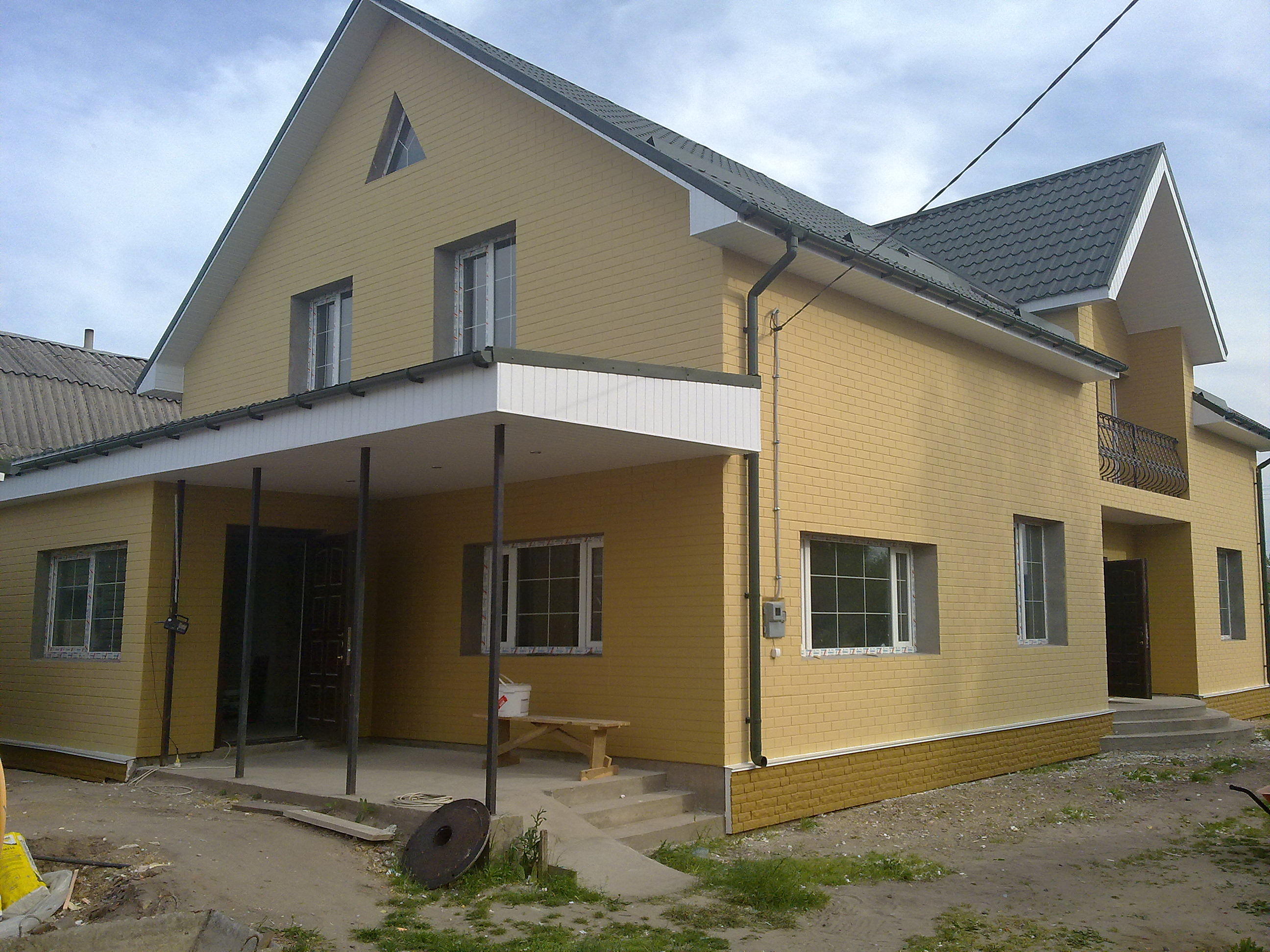

02062011849.thumb.jpg.59e42b1b99b1168f6085bc4218bcff6a.jpg вот делали домик этими плитами. Там идёт слой бетона с добавками, на плитах рисунок по плите на глубину 5-10мм если этого бетона на плите меньше 10мм плита в местах рисунка будет тоньше.)
Так-что логично будет сказать :\"\":специалисту:\"\": что защитное покрытие надо минимум 10мм. Вот такие есть "маркетинговые решения":lol:
1. Стоит эти плиты использовать для утепления своего дома?
2. По деньгам есть выигрыш на материалах и/или работе?
По расчётам мне надо утеплять дом 90 мм ППС (буду брать 100 мм), а в "Полифасаде" плиты только 50 мм.
