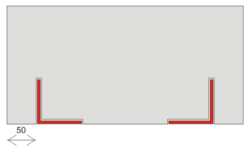

Уважаемый, а можно немного подробней как именно надо эти пару уголков зарезать в тело блоков? Если не трудно какую то схумку. А то на один пролет кажись У блоков не хватит:) Блоки болгаркой подрезать?
Схемку приаттачил. Режу двумя инструментами.
Для глубокой штробы использую большую болгарку, в которую зажимаю два больших алмазных диска по бетону, а между ними прокладываю три тонких маленьких отрезных диска. В результате получается зазор между алмазными дисками миллиметра полтора, ну и общий рез шириной миллиметров 7 в итоге.
Потом пазы для полок уголков выбираю электрорубанком - в Эпицентре по 100 грн есть отличные экспертовские электрорубанки :)
Небольшой "обработкой напильником по контуру" из него получается хороший рубанок по газобетону :) Основная задача - убрать все лишнее на пути лезвия, чтобы можно было на 5мм выбирать паз. Короче, электрорубанком за 5 секунд делается выборка.
Можно делать и вручную. Для этого делаем из кусочка этого же уголка металлический скребок с ручкой и вышкребаем вручную - тяжеловатое занятие :) Электрорубанок гораздо приятнее :)
И еще маленький вопрос по штробам для армирования. Не нашол пока ручной штроборез, подсказали что болгаркой можно. Это пройтись по краям, а выбирать чем?
Штроборез внутри не выбирает, просто два тонких реза по краям. Внутри выбираю стамеской подходящей. В принципе не сложно, но нудное занятие. На выходе получаем мешок газобетонового щебня - можно куда-нибудь засыпать в виде утеплителя. Только не придумал, куда :)
